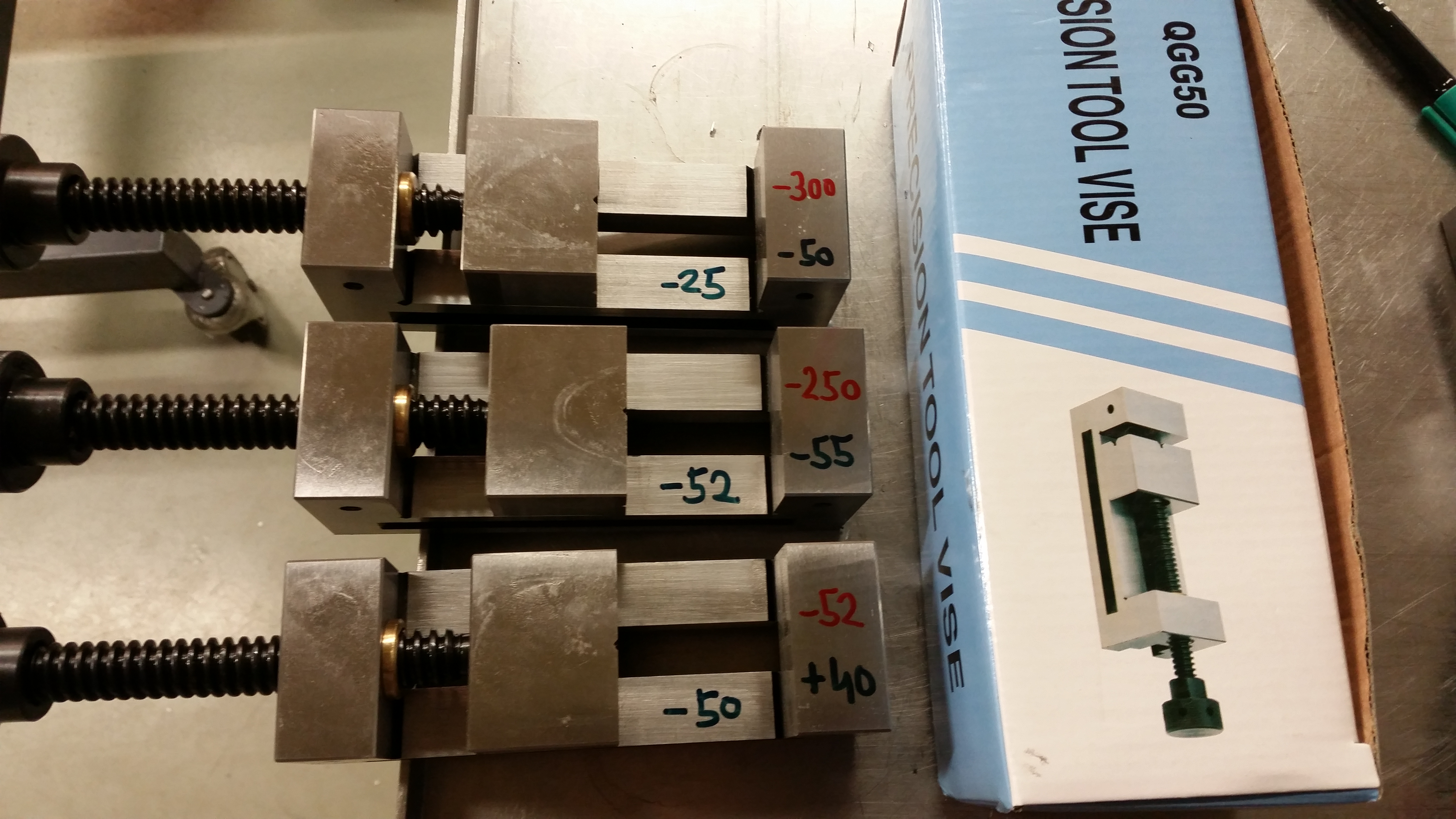

Potřebuji vyrobit přípravek //tři svěráky na jedné desce// tak jsem koupil malé svěráčky.
Honosí se odchylkou kolmosti 0,005 / 100 mm. Tak jsem nějak předpokládal, že by rozměry mohly být +-0,01. Více viz fotka :
míry jsou v um
zeleně dole je síla základny
zeleně nahoře na čelisti je tloušťka čelisti /od čelní plochy svěráku/
červeně je šířka pevné čelisti /svěráku/
Bohužel to červené je jediné co nevydýchám, ty svěráčky měly být mezi kolíčkama v přesné rozteči. Takže zítra je mlasknu na magnetku a zbrousím na stejnou šířku. Základovou desku hodím do šrotu a půjdu vyrobit novou.
V daném případě tedy "precision" znamená : Tři desetiny taky dobrý.

A tych 5 mikronov kolmosti tam teda dodrzali?Milan199 píše: ↑14. 1. 2020, 8:13 Potřebuji vyrobit přípravek //tři svěráky na jedné desce// tak jsem koupil malé svěráčky.

To mě zrovna moc nezajímalo, protože do čelistí budu upínací plochy teprve frézovat / brousit.
Dneska jsem to přeměřil. Co kus to original ! Ta kolmost je ale mnohem lepší ! Odchylka mezi základnou a pevnou čelistí svisle je od 0,002 do 0,004 na cca 20 mm //čelist je 25 mm//. Přibližně stejná je odchylka pevné čelisti vodorovná od boku svěráku.
Pro zajímavost jsem "přejel" prakticky stejný svěráček Mitutoyo. Je ve firmě už asi 10 let. Odchylky do 0,002 tedy na hraně schopností měřáku.
Odpoledne jedu do kalírny, tak pro psinu nechám změřit tu tvrdost.
Za 1230 / kus, včetně dopravy je to v pohodě. Na hobby použití paráda, ale spárovat nejdou.

Takže doplňuji info ke svěráčkům :
Zakalené jsou, každý jsem změřil na dvou místech. Hodnoty tvrdosti od 56 do 58 HRC, což mi přijde dobré. Z rozboru vyšel materiál //asi tak // 19552 1.2343.
Ke každému svěráku je protokol : O rozměrech se tam nehovoří. Odchylky kolmosti jsou téměř dodrženy. Pokud tedy budete svěrák používat na jemné frézování / vrtání a single je OK. Na přesné broušení to už není. Dát jich na stůl více v podstatě nejde, rozměry se liší až moc.
Svěráky jsem přebrousil na šířku 49,5 a srovnal jsem výšku základny na stejnou míru. Přípravek už je hotový.

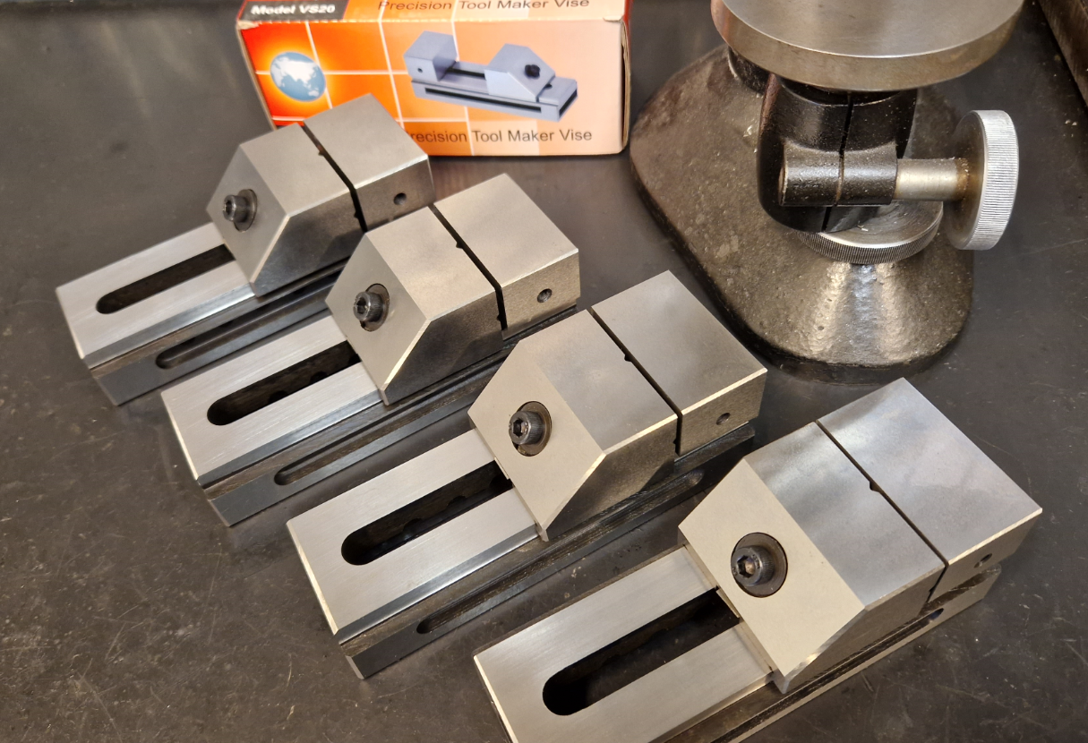

Tak jsem zase potřeboval vyrobit do firmy nějaké upínací přípravky. Jako polotovar jsem použil bezšroubové svěráčky z Ali. Sice budou použity jako polotovar, který dostane na "drátovce" hodně úprav a nakonec z nich budou pneumaticky ovládané. Docela mne zajímalo jak to je s rozměry. Jednak jde o výšky // opakovatelnost upnutí //, dvak o vedení čelisti. Potřebuji to na drátovku rozebrat a šlo mi o to, jestli musím párovat čelist a vlastní svěrák.
Pokoušel jsem se sice "prokousat" přímo na výrobce, ale nejsem si jistý zda se mi to vůbec podařilo. Na některé otázky jsem nedostal odpověď vůbec, všechno to divně trvalo a to o čem mne ujišťovali tedy nijak nesplnili. Svěráčků jsem kupoval 64 a můj hlavní požadavek aby byly identické se vůbec nepovedl. První dojem plus, byl že to je pěkně obroušené. První dojem mínus, že se naprosto neobtěžovali srazit hrany okolo těch upínacích drážek, takže je to fakt na pořezání prstů. Trochu mne taky sere jak je to moc zabalené. Po vybalení těch 64 kusů jsem se stal majitelem dvou nacpaných pytlů igelitu.
Pak jsem se hrnul s mikrometrem a mikrokátorem na přeměření šířek, vedení a výšek. Záhy jsem zjistil, že mi bude stačit posuvka a to i nějaká horší. Ty svěráčky jsou prostě umělecké dílo - co kus to originál. Dokonce ani to vedení čelisti není identické a lítá v desetinách. Vůbec nechápu jak to vyrábí - musí to být hrozná práce to párovat. Začínám mít podezření, že to bude vypadat nějak jako na těch hrůzách z trubky co sem dá občas někdo odkaz.
Kupodivu jsou dobře zakalené 59 -61 HRc je dost slušné.
edit zjistil jsem, že jsou cementované cca 0,4 což je příjemné protože do nich půjde dobře vrtat
Sice se dá povzdechnout - co bych chtěl za 680 / kus, ale...
