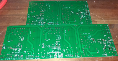

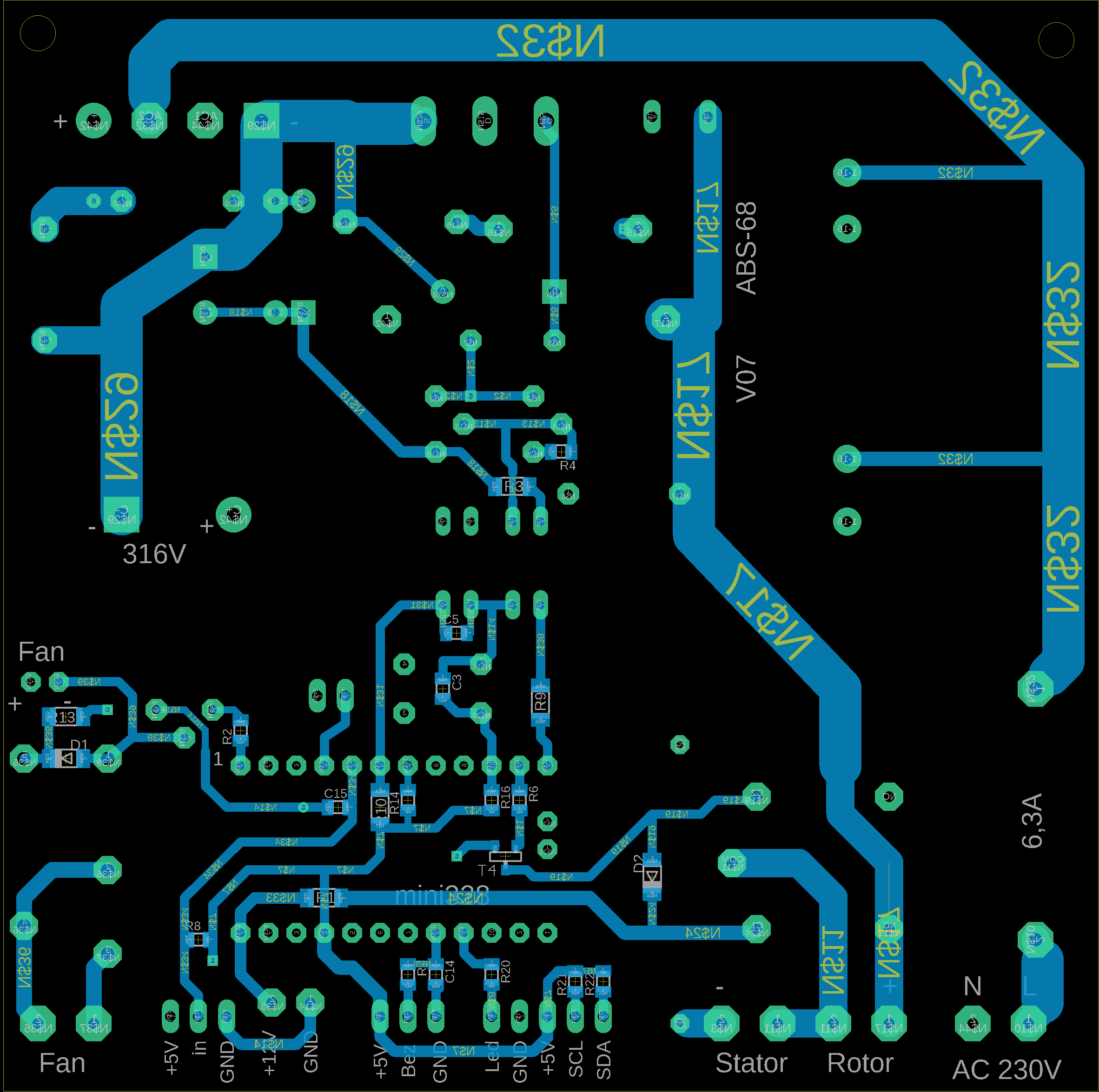

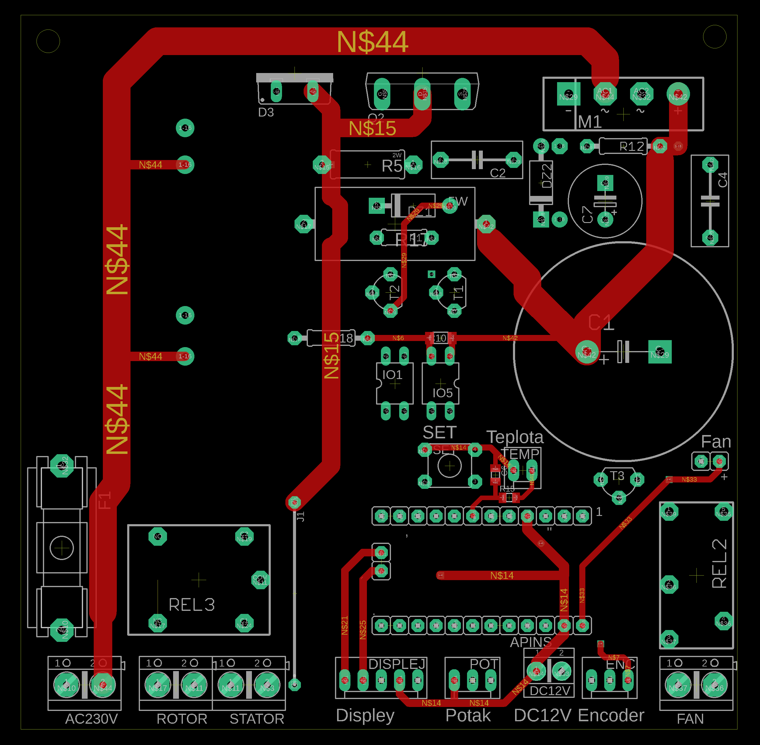

Přidávám pohledy na osazení desky

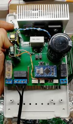

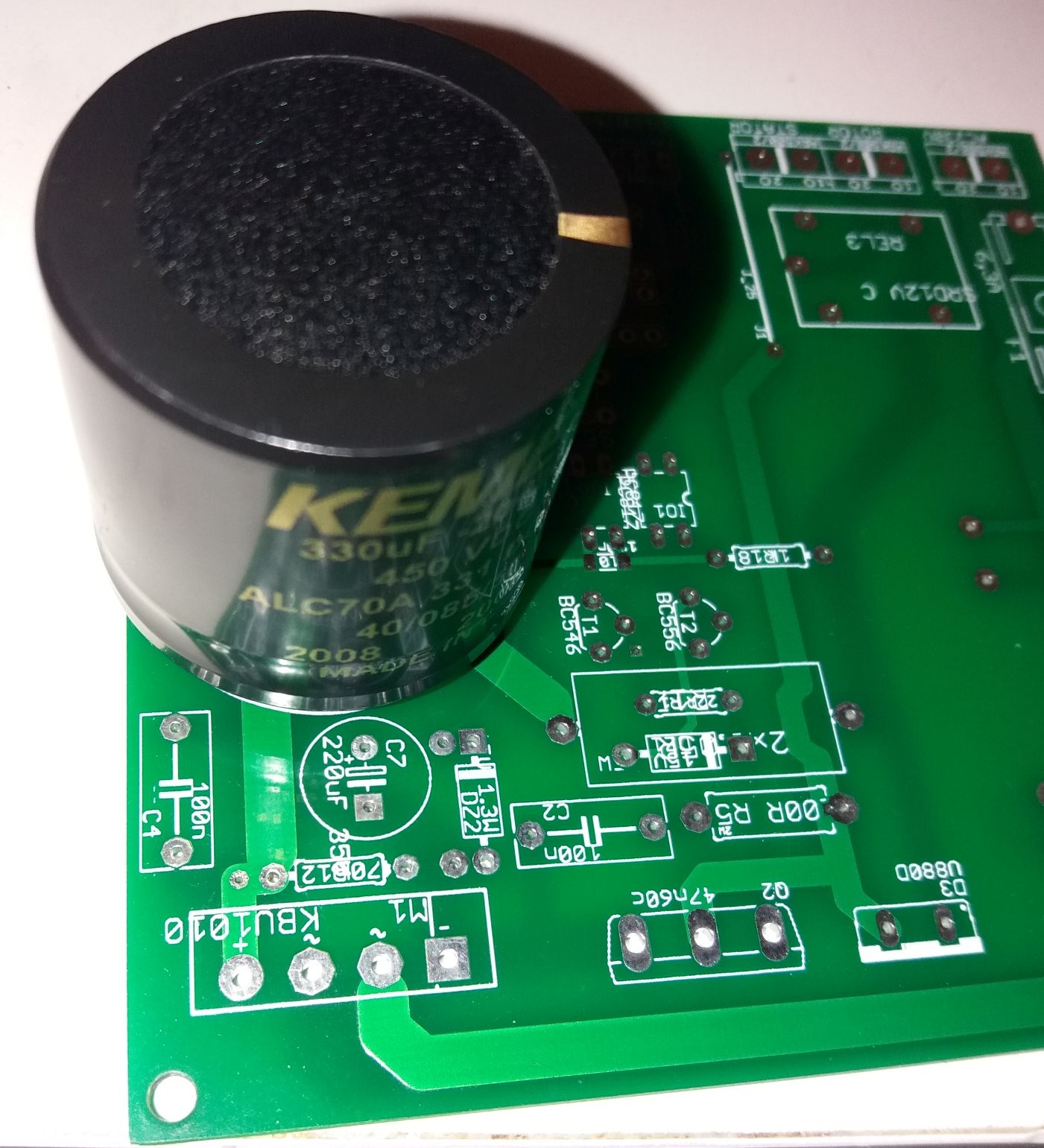

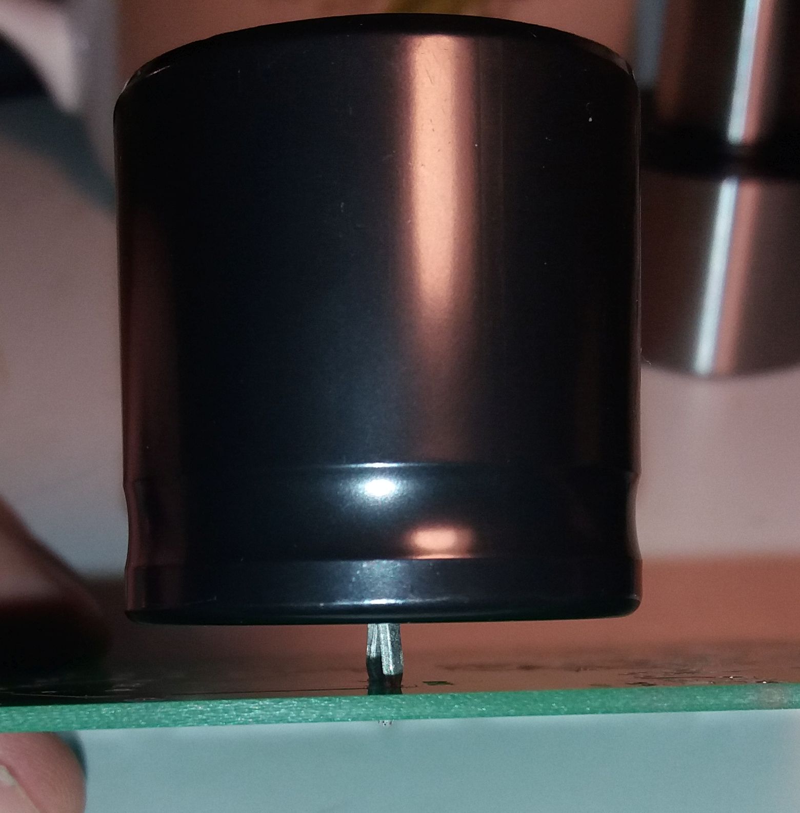

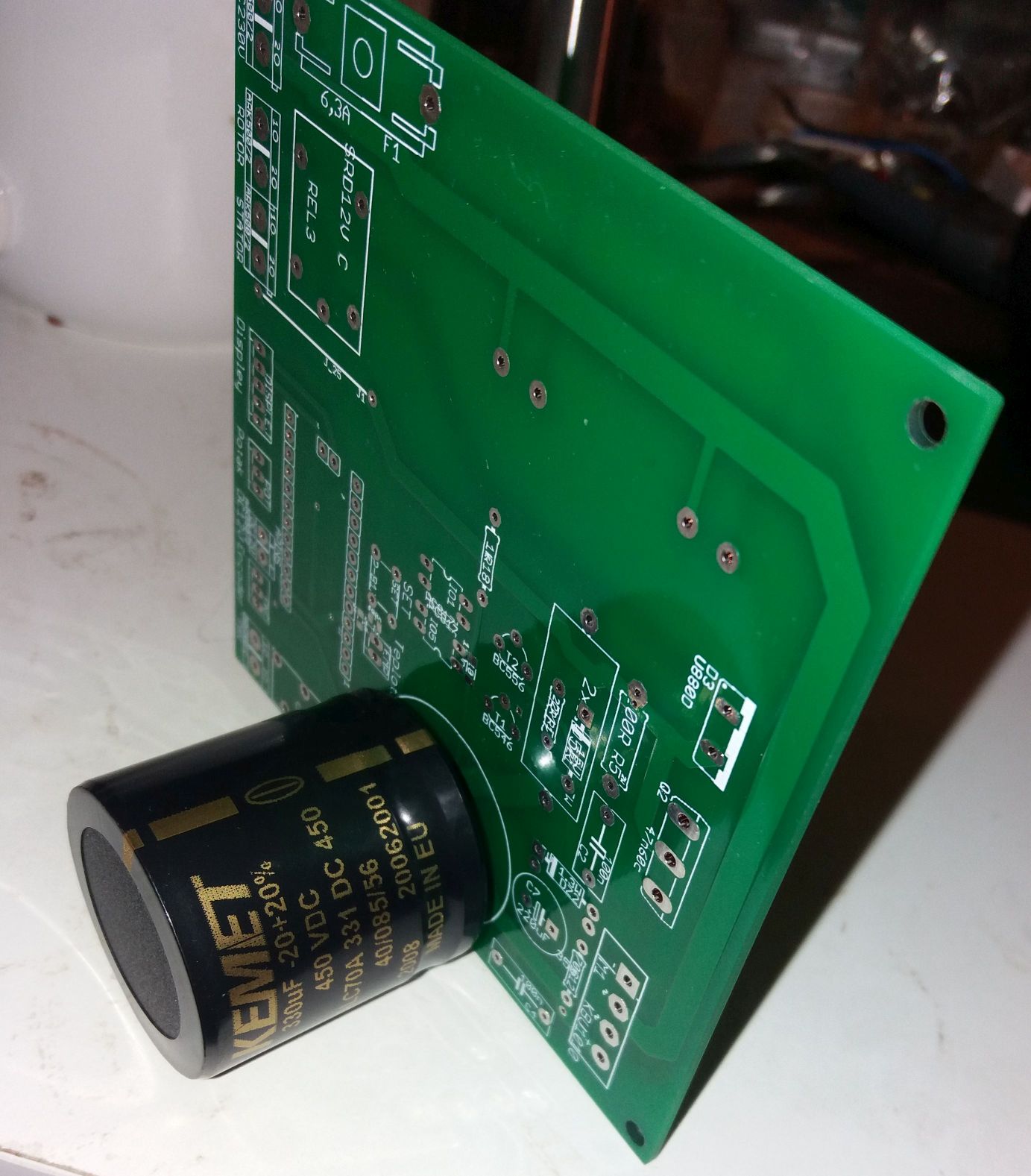

V počáteční euforii z přišlé desky jsem si objednal nevhodné kondenzátory - mají velký průměr.
( v publikovaném seznamu pochopitelně opraveno ;-) )
Taky se potvrdila atlanova slova o menších dírách pro něj.
Já to ale nevidím tak tragicky.
zkušební nastavení do desky  - pozor Kond je obráceně!!!
Mezera mezi deskou a kondíkem
No ale připájet se to dá ;-)

Daj pod kondik cinske lepidlo, teplom tavenu tycinku, alebo ine vymedzenie, lebo toto nevydrzi dlho otrasy ulomia vyvody z dps alebo kondika, musi to byt na pevno. Kondik je tusim 30mm.
A nemam cas vyrabat medzi dosku.....
Zdenek Valter
Příspěvky: 5204
Registrován: 9. 1. 2009, 5:16
Bydliště: Ústí n. L.
17. 4. 2020, 8:24
atlan píše: 17. 4. 2020, 7:55 Daj pod kondik cinske lepidlo, teplom tavenu tycinku, alebo ine vymedzenie, lebo toto nevydrzi dlho otrasy ulomia vyvody z dps alebo kondika, musi to byt na pevno. Kondik je tusim 30mm.
Neboj já počítám s podložkou ;-)
atlan píše: 17. 4. 2020, 7:55 A nemam cas vyrabat medzi dosku.....
Chápu - napsal jsem SZ.

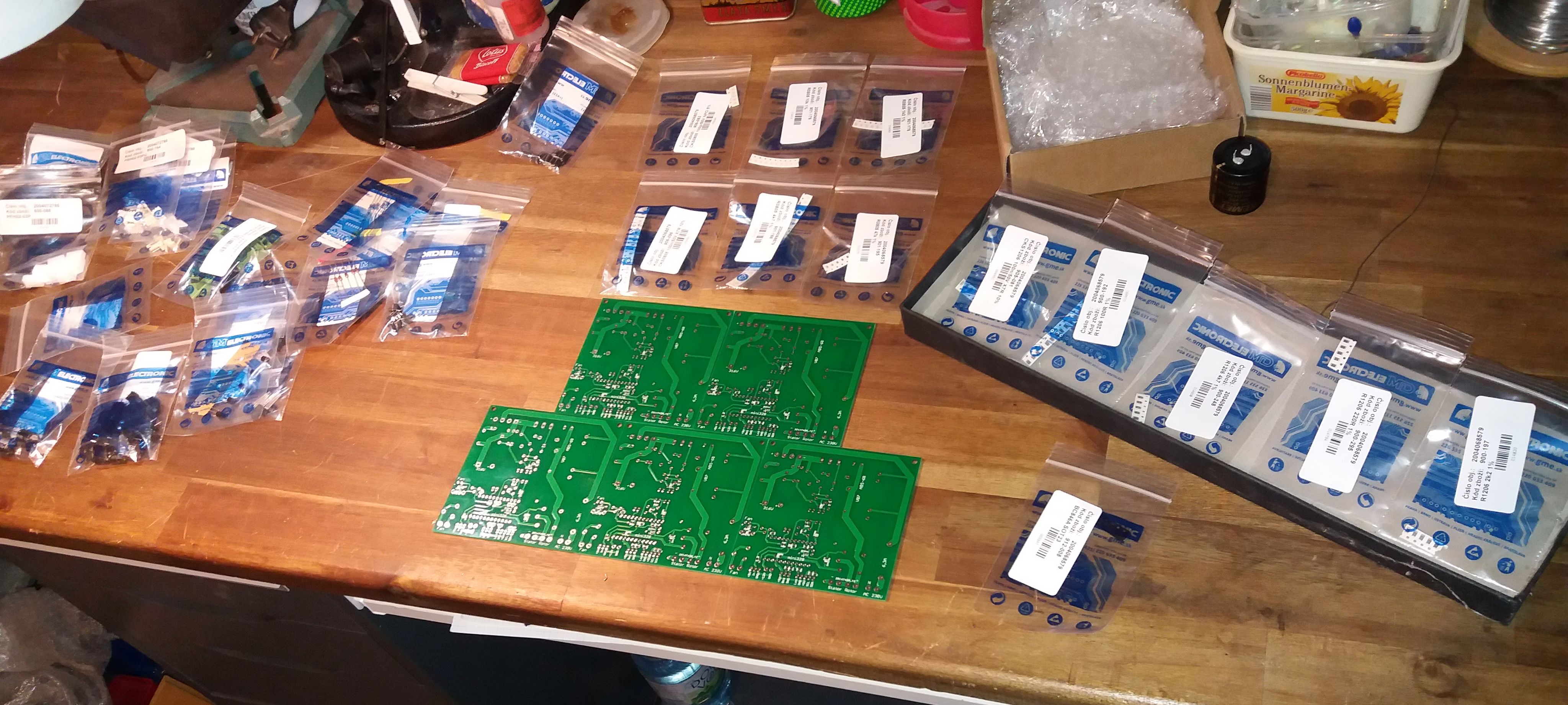

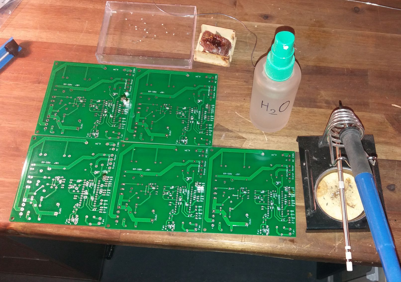

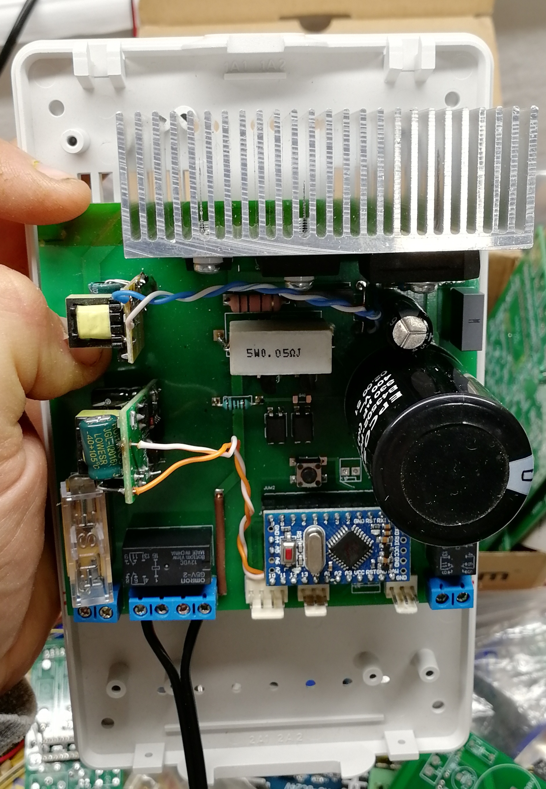

Tak mi dorazily první součástky - osadím SMD a to co mi přišlo pak budu objednávat další no a až mi přijdou ty z Číny tak budu mít pro tuhle desku vše.
Zdenek Valter
Příspěvky: 5204

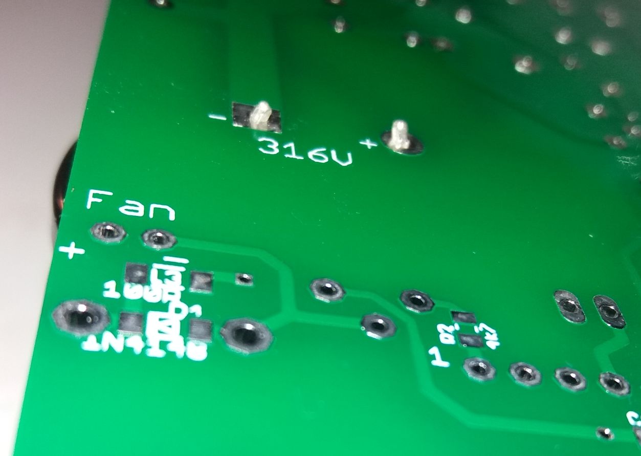

25. 4. 2020, 10:35
Tak nejmenší pasivní součástky zespodu mám osazeny
Příprava
Příprava
Všechny pasivní SMD 0805 osazeny

Vidim ze ides, seriovku :D

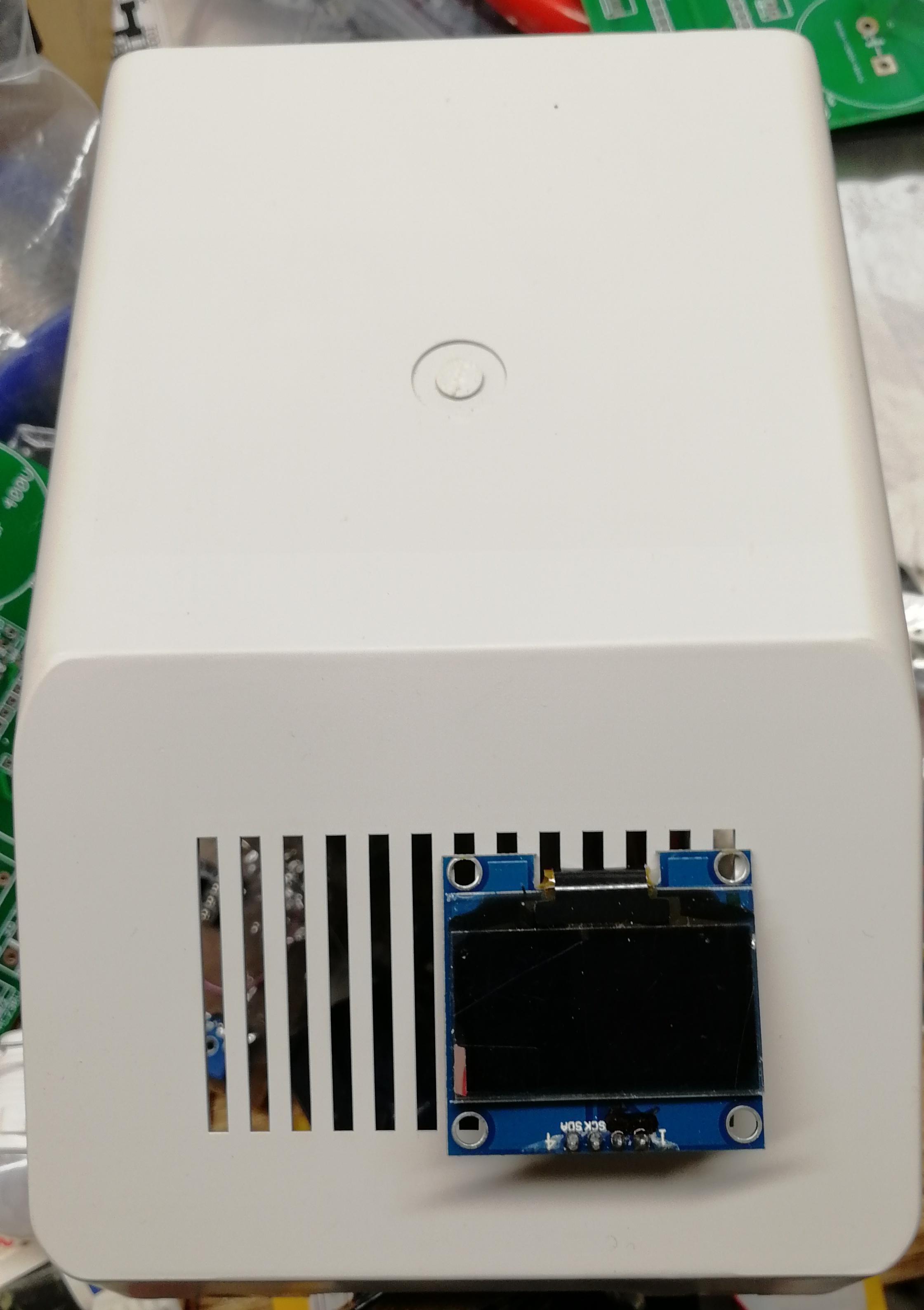

Ak by ta zaujimalo, bolo to urcene do tejto krabicky.
https://www.tme.eu/sk/details/abs-68/sk ... /km-68-gy/
Zamozrejme ze diery nepasuju tak to chce vrtnut do plastu a dps nove diery a dat na distancne stlpiky. Bacha na vysku kondiku, mam tam 50mm kondik.
Uvazovalo sa aj o montazi displeja do otvoru mriezky, ze sa vytlaci 3d,panel a osadi tam displej a potak, vznikne kompaktny celok, na gumovych nozickach. Len potom treba podla potreby nove otvory pre vzduch. I ked mriezka sa skor vyuzije ked sa to namontuje zvisle na din listu.

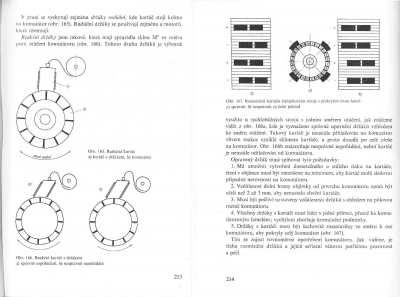

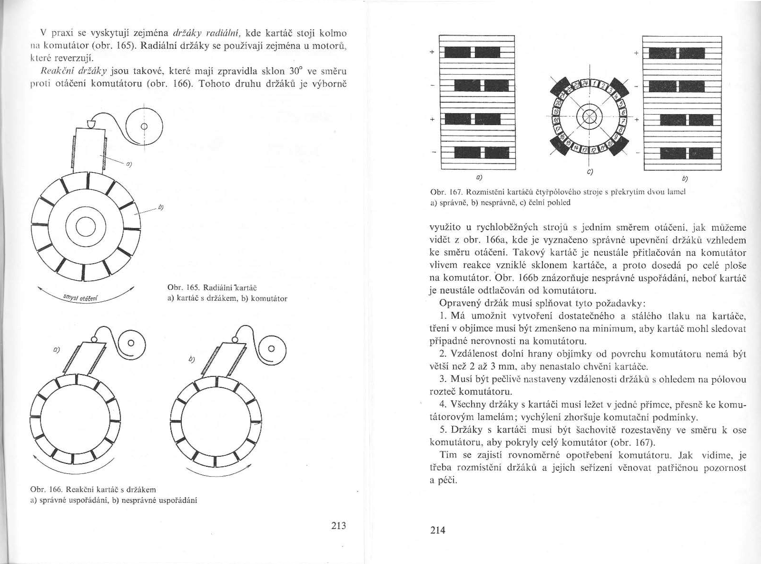

Este tu dam obrazok umiestnenia uhlikov. Oni su na prackovom motore pod uhlom. A urcuju primarne smer otacania. Ci je vhodne ich premontovat, ak uvazujeme o dlhodobej praci protismernimi otackami. Niektore motory maju diery pre oba smery
Displej a potak v mieste mriezky.
Natocenie uhlikov voci rotoru v zavislosti od smeru otacan8a
