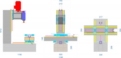

Pánové, vy ale celou dobu všichni říkáte, že se tam něco vaří. To ale není pravda. Proti se ptám, zda máte někdo zkušenost s konkrétním profilem, který by měl být vyzrálý a jen z něj uberete 1mm vrstvu.
Zapomeňte na svařování a pod. Prostě Jekl, zalitý durch betonem.

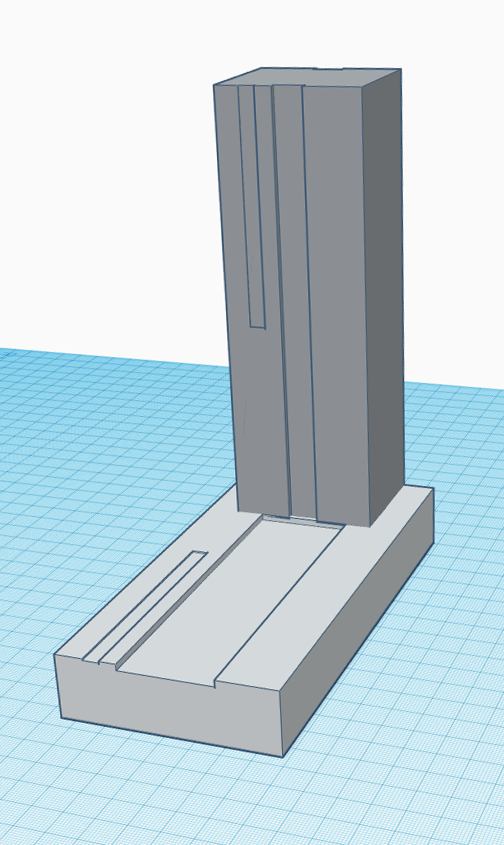

Zkoušel jsem vylévat jekl 120*120*10 jehož prostředkem vedla trubka 80*10. Brousil jsem to pod vodou, otáčel jsem to pro stejnoměrný úběr z obou stran ... Nakonec jsem to vyhodil. Dneska je to vyrobené z kontilitiny. Vyhrubované, žíhané, opracované s přídavkem, druhé žíhání, broušení nahrubo, umělé stárnutí, broušení. A to jsem sakra rád že to mám ve "stovce" !
V těch nákresech máš mraky nesmyslů // nerozebiratelnost , vozíky se dají montovat i zespodu, nesmyslný rozvor vozíků vzhledem k rozkladu sil ... //, ale ty jekly - to je fakt průser !
Bud jsem uplne blbej a nebo v obrazku od tebe nevidim 1mm uber ale normalne vykopanou jednu stranu kde vidim na motor, sroub atd... A je to durch otevreny jako krava. Takze?Mrosconi píše: ↑1. 3. 2020, 11:30 Pánové, vy ale celou dobu všichni říkáte, že se tam něco vaří. To ale není pravda. Proti se ptám, zda máte někdo zkušenost s konkrétním profilem, který by měl být vyzrálý a jen z něj uberete 1mm vrstvu.

Mj, kdyby jsi místo psaní žvástů o útocích a nepochopeních a podobně začal konečně ČIST, tak by sis všimnul, že se při obrábění (pokud nejsou vyžíhaný a obrábí se nesouměrně) deformují třeba i obyčejný kruhový tyče - a to si jako myslíš že ty se taky vyrábějí jako svařováním ?
Jinak pro představu, kruhová tyč z 12050, průměr třeba 30, délka 500, když jí nesouměrně odfrézuju po délce třeba o 10mm (úseč pryč) tak se klidně ohne i o milimetr a víc - přesně podle toho , jak se jim zrovna povedla naválcovat a jak jim chladla.
U Jeklu, když ho takhle ohlodáš (viz ty obrázky) - desetiny žádná míra - spíš milimetr a víc.
Ale to jsi nejspíš nechtěl slyšet - takže si to ofrézuj, zalej do betónu, uvidíš sám.

Pánové, stále si nerozumíme. Proč se urputn držíte toho mého blbého nápadu s dírou??? Přece už ve druhé větě jsem napsal, že to byl špatný počin, že mi to došlo 5min předtím, než mi to řekl Milan nebo Franta. Od té doby se stále řeší totéž. Takže kdo tany neumí číst???
Je to to samé co v případě toho granitu. Já napsal, že to šlo lehce a že to žádná věda nebyla, ale byl jsem osočen z toho, že tady půl roku řeším čtyři díry. Já??? Co řeším to je ten fakt, že místo abychom se jako amatéři (nadšenci) podporovali, tak se raději jen urážíme. Nechci to dál rozebírat, protože každy snad ví své. Takže děkuji za pochopení a rád bych se vrátil k tématu.
Prozatím jsem obráběl hliníkovou konstrukci plněnou betonem a pokud je mi známo, k ničemu takovému nedošli. Také jsem obráběl ocelovou konstrukci montovanou z L profilů a ploché tyče a rovněž žádné kroucení nenastalo. Obráběl jsem i tenkostěný jekl plněný betonem (200x20/8) a rovněž tato situace co popisujete nenastala. Veřím, že je to možné a nezpochybňuji to. Právě proto se snažím zjistit, proč a za jakých okolností k tomu dojde. Aby se mně nestalo to, co píšete. Nikdo ale asi neřešil NESVAŘOVANOU konstrukci z profilu 500x300/16, 300x300/16 a 350x150/14,2mm z S355J2H (EN 10210) vyplněné lehkým polymerbetonem (případ profilu 350x150), kde pouze srovnávám plochu do roviny. Abych byl přesný, nejdřív to položím na frézu a zajistím proti pohybu. Bude to jen ležet vlastní váhou, takže nebudu přitahovat ke stolu. Srovnám to hlavou D100 s úberem 0,3mm (více mi motor neutáhne). otočím a stejným způsobem opracuji hlavní horní část. Do ní pak zafrézuji podélnou drážku 50mm širokou a 4mm hlubokou. K tomu použiju buď to čelní frézu D50, nebo stopkovou D20. Poté nasadím brusný papír na desku a budu celek pomalu brousit (granitová deska s nalepeným smírkem, posuv desky po obrobku vlastní váhou dle programu).
Stejným způsobem jsem obrobil jak sloup, tak i základnu propřestavbu mé frézky. Sloup je 1500x400x500/20-40mm a základna 1560x730x220/20-40mm vše je z kombinace S235 a S355 a lehký beton od Liaporu. Obrobek pouze ležel na stole. Výsledná odchylka před druhým broušením je 0,025-0,03mm na ploché základně. U sloupu je to trochu lepší. Ještě to můžu vylepšit a až budu po operaci, tak se do toho pustím. Mezitím uběhlo asi měsíc a včera jsem to večer šel znovu měřit. Výsledky identické. Snažím se zjistit kdy a za jakých okolností se to může pokroutit. Taktéž mně zajímá jak je na tom ta litina. Někde jsem četl, že zas tak slavné to s ní není. Je mi jasné, že se na většinu konstrukcí používá, ale to je u sériové výroby. U kusovky se řeší montované nebo svařované konstrukce. Já raději montované, abych nevnášel další pnutí. Tak mi řekněte prosím, co je na tom tak špatně. A prosím teorii o tom, že to tak dělají všichni a jedinou betonovou mašinu umí pán Müller nevytahujte. Zajímají mně pouze fakta. Vše ostatní je ve skriptech a knížkách, takže Ropokope neboj, již jsem něco nastudoval. Dokonce de budeš divit, ale bylo to předtím, než jsem nakreslil první "nesmysl".

Za mě obrobit s přídavkama - vyžíhat - vylejt betonem - obrobit na čisto. Toť je asi můj nejrychlejší a nejlevnější způsob jak se k tomu postavit abych měl aspoň pocit ,že jsem se to snažil udělat dobře.

V idealnom pripade mas voziky X a Y v jednej rovine.
Realne to ale nie je mozne, tak sa vyrobci snazia dat tieto dve roviny co najblizsie k sebe.
Tvoj profil je vysoky, vytvara zbytocne velke paky.
Ale fungovat to samozrejme bude.

Waw, tož paráda. Alespoň někdo mně pochopil:) ...ne vážně. Já vím, že je to neprobádané a proto se ptám. Co mně ale štve je, že když ted nemám z něčím zkušenosti, tak automaticky řeknu, že je to nemožné nebo špatně. Ale OK. Popravdě, nic jiného jsem nečekal.
Cenu, na kterou se touto konstrukcí dostanu ani náhodum nejsem schopný dosáhnou jiným způsobem. Je to nejlevnější a nejméně náročná konstrukce. Žádné litínové bloky, obrábění s velkým odpadem a pod. Prostě ekonomické řešení.
Je to alternativa pro levné garážové frézky něco větší než Tormach 770. Hlédám optimální řešení.
Měl jsem v návrhu stůl s kolejemi a ploché smykadlo (jako v případě první mé frézky), ale tato varianta je dnes více využivaná. Váška smykadla vychází z požadavku na tuhost, takže nemůže tam být nějaká deska. Na současné frézce to dělám z plocháču 150x30 (na výšku) a i přes velkou snahu o nízkou hmotnost se nedostanu pod 300kg. Smykadlo má 2m šíšku (rozjezdy 1400x500x600), takže jsem hledal jiné řešení, kde ušetřit na váze. Jekl byla snadná odpověď.
Chtěl jsem spojit tři vedle sebe, jako psal Milan, ale to je hodně šroubu a materiálu navíc a výplň nevytvoří souvislý blok. Samostatný jekl mi příjde nejlepší řešení.
Ono variant je sousta, ale najit komprmis... není snadné.
Tady je celý návrh o kterém sa bavíme: Díky za Vaše tipy a fajn den:)
