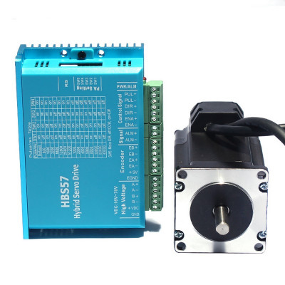

Ten cncshop.at v podstate okopíroval to, čo tým motorom nadelil v názve čínan. Je to proste 3F krokáč zo spätnou väzbou, volajú to easyservo.
teraz som mal chvíľu čas a hľadal na ALI.
Zistil som, že sa predávajú motory zo zabudovaným driverom, také ako v prvom mojom poste.
A potom sety, kde je driver zvlášť, : Tie zo zabudovaným sa mi moc nepozdávajú kvôli mizernému chladeniu. No a tie drivery čo sú zvláš existujú 2 druhy:
HBS57 a HB808C
Je v nich nejaký rozdiel?
HBS57 a HB808C

Nie. Platí presne to, čo som o tom už napísal.zverodoktor píše: ↑11. 3. 2020, 11:49Ten cncshop.at v podstate okopíroval to, čo tým motorom nadelil v názve čínan. Je to proste 3F krokáč zo spätnou väzbou, volajú to easyservo.
Názov a foto → AC servo
Popis a špecifikácie → Easy-servo (krokáč)
Klikni link iHSV57 z predošlého postu. A pridám ešte tento: JMC
To je skôr otázka pre číňana, čo tam tie nálepky lepízverodoktor píše: ↑11. 3. 2020, 11:49Tie zo zabudovaným sa mi moc nepozdávajú kvôli mizernému chladeniu. No a tie drivery čo sú zvláš existujú 2 druhy: HBS57 a HB808C ... Je v nich nejaký rozdiel?
HBS57 → 70V, motor Nema23 (57mm)
HB808C → 80V, motor Nema24? (60mm)
