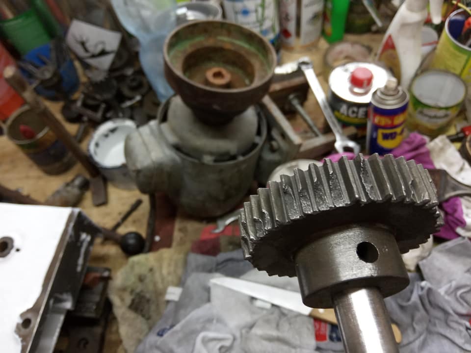

rozebral jsem suportovou skříň transmisáku - prvorepublikový Volman. Jedno kolo má značně očesané zuby - je to kolo, kterým se řadí podélný posuv. Někdo tam posuvy evidentně cpal dost na prasáka, protože na kole není snad jediný kompletní zub. Co není polámané, to je rozmačkané. Protější kolo je v mnohem lepším stavu.
Chěl bych sehnat nové kolo, ale bohužel netuším, co je to za ozubení. na Mateze jsem našel, že kolo se 44 zuby by mělo v Modulu 1,5 průměr de 69 mm. Tohle má 70,5 mm. Nevíte někdo, co by to mohlo být za typ ozubení? Na co se zaměřit?

může být korigované a to se pak bude blbě shánět jako nějaká normovaná náhrada..

výška zubu by měla být 2,25 modulu
změř průměr patní kružnice
počet zubů a rozměry protikola
osovou vzdálenost !!!
rozměr přes zuby
třeba přes 3,4 nebo 5, tak aby se měřidlo - alespoň šupléra, ideálně talířkový mikrometr - dotýkalo boků zubů tak asi někde uprostřed boku
podle toho by to mělo jít zpětně dopočítat

může to být různě korigované
může to mít stykový úhel 15°, to se používalo

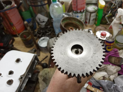

chlapci, asi se mi to povedlo zjistit.
řekl bych, že to celkem odpovídá. Průměr sedí, počet zubů sedí, Vaše připomínka o úhlu téměř sedí.. Zkusím se tedy zaměřit na tato kola. Snad se mi podaří zjistit více a kola porovnat.
Kód: Vybrat vše
https://www.globalindustrial.ca/p/motors/Gearing/Spur-Gears/14-1-2-pressure-angle-4-diametral-pitch-44-tooth-bushed-spur-gear
