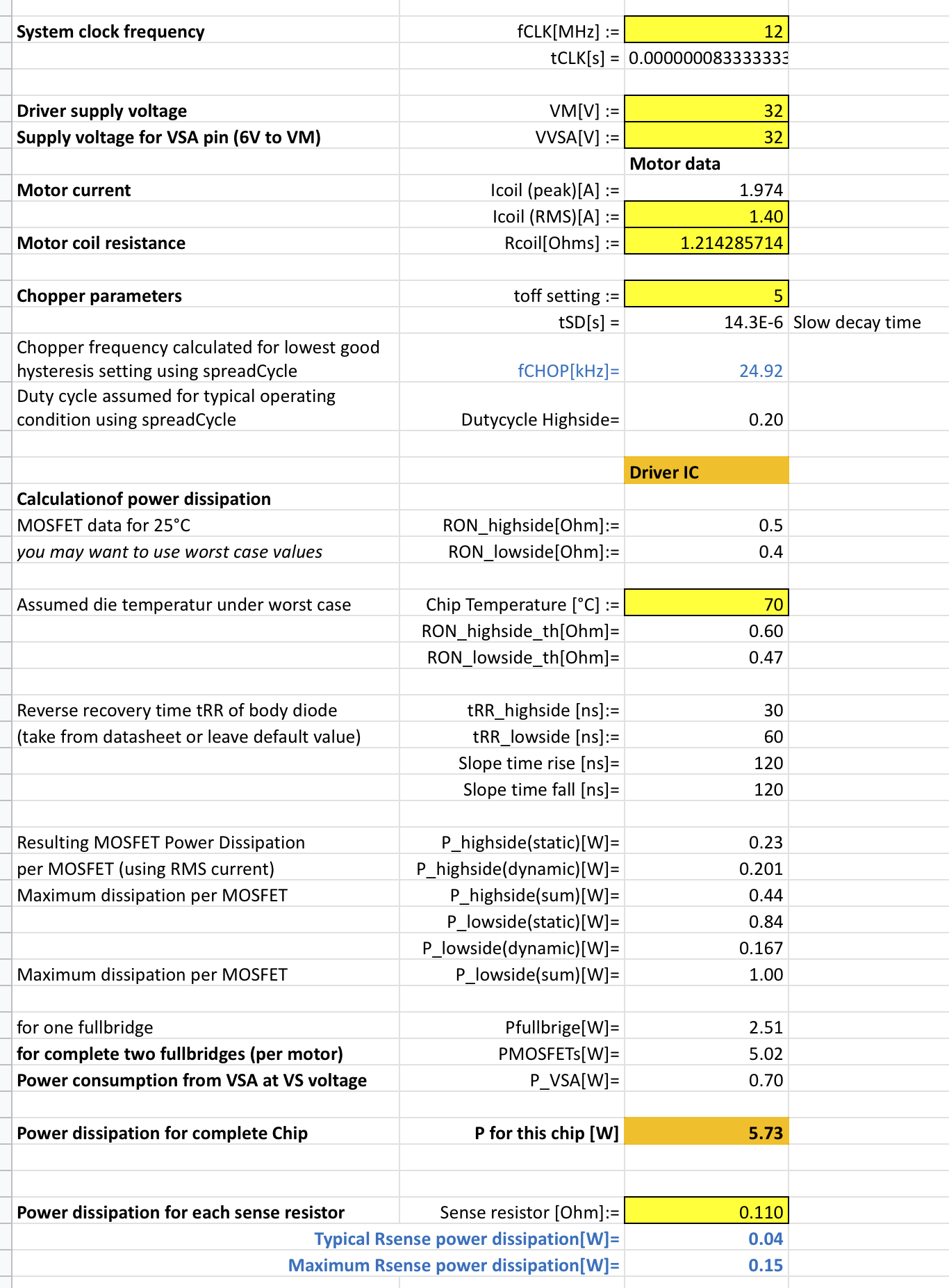

Provozujete někdo dlouhodoběji při proudu 1.2A/fázi na vyšším napětí, než 24V (uvažuji o 32V)?
Když jsem udělal podobný pokus s DRV8825, nedopadlo to vůbec dobře, ale doba pokročila..

Tak se podívej na jaké napětí jsou na nich osazené kondenzátory a pokud jsou v pohodě, tak vyřeš chlazení (bude tam skoro 5W ztráta a to ten dodávaný minichladičíček nedá) a pusť to. Stojí to pár korun.

gnat píše: 16. 4. 2020, 2:09 bude tam skoro 5W ztráta
To je spočteno pro 32V a 1.2A/fázi? Jak jsi to počítal, prosím?

Thomeeque píše: 16. 4. 2020, 3:32 To je spočteno pro 32V a 1.2A/fázi? Jak jsi to počítal, prosím?
Na výše uvedené produktové stránce toho driveru je v sekci Documentation excel, který to umí spočítat přesně, ale musíš znát parametry motoru. Já je jen odhadoval.

gnat píše: 16. 4. 2020, 8:59
Hmm, tak to je luxusní! Zadal jsem parametry svých motůrků (1.4A / 1.7V, s 1.2A jsem kecal), optimisticky 70°C maximum (dal bych to na pořádný chladič s větrákem, tak snad proboha..) a vychází to 5.7W. 0.7W se dá ubrat externím zdrojem VCC, ale do toho bych se asi nepouštěl (moduly to možná ani neumožňují, nezkoumal jsem). 0.15W na Rsense odporech by asi prošlo, teď ještě na kolik jsou tam ty kondíky, bohužel by klidně mohly být na 25V :?
