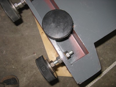

Dobrá zpráva je ta relativní měkkost gumy,každé zjednodušení je vítané,asi dobře tlumí než puky-jsou hodně tvrdé -to jsem si myslela od začátku,,napadlo mě použít šroub ČSN M24,navrtat a nalisovat kolík průměr 22mm :lol: :P

nakonec jsem se vydal "hokejovou" cestou. po ceste do mistniho agrozetu jsem mel prodejnu sportovnich potreb a 8 puku me vyslo na 136 kc vcetne dph. jelikoz to potrebuju na soustruh, ktery mam na zemi, zvolil jsem tuhle cestu take z hlediska nenarocnosti vyroby. do kazdeho puku jsem udelal 15 mm hlubokou 10tku diru, do ktere jsem "nasrouboval" kousek zavitove tyce M12. zbytek byly jen podlozky a matky. vse krome puku slo z domacich zasob. viz prilozene foto. uvidime, co to bude delat.

Ahojky všichni co potřebují postavit takříkajíc na nohy...zde je kontakt na ony gumové bloky,jeví se mi lepší v charaktristice gumy z hlediska tlumeni :lol: :P ,snad budou sousedi spokojenější než s puky

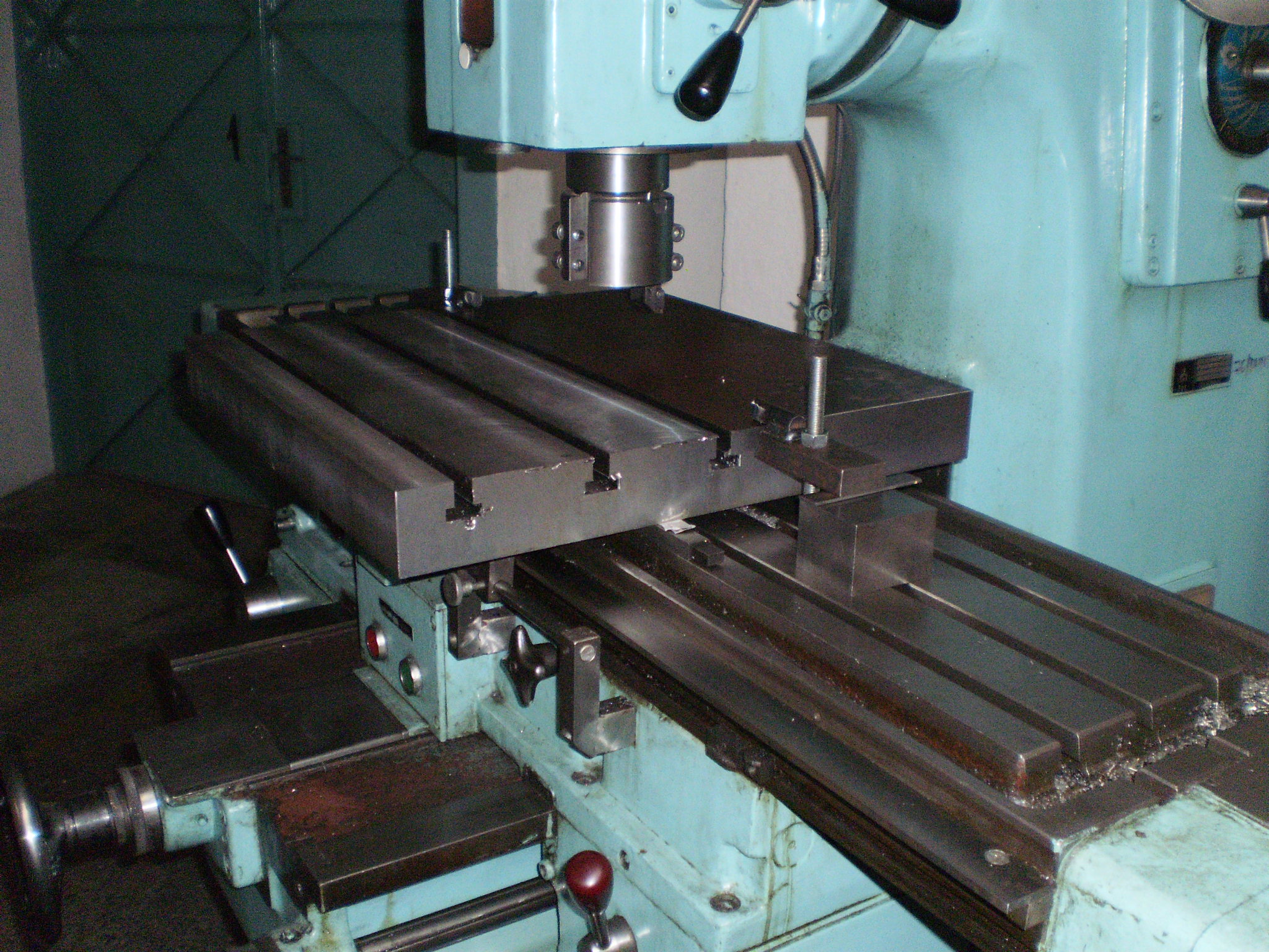

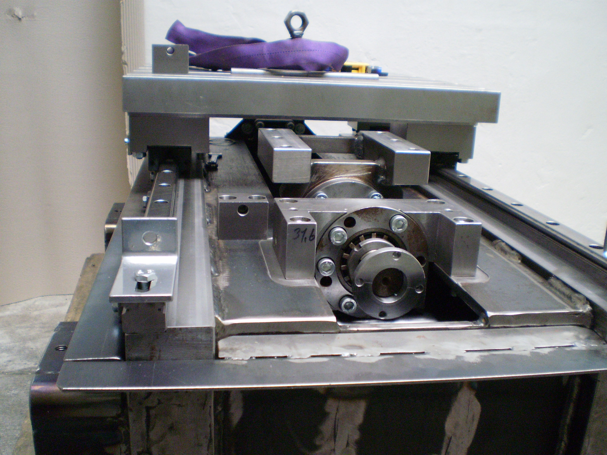

Stoleček 510*510*60.
bobik
Příspěvky: 4564
Bydliště: Okres Klatovy
14. 5. 2010, 11:36
Ta deska se ti prohne po odfrézování drážek jako luk. Odhaduji 0,2-0,4mm Přesně to se mi stalo. Budeš jí muset přebrousit z obou stran.
pavelb
Příspěvky: 194
Registrován: 23. 11. 2007, 11:01
Bydliště: Prostějov
14. 5. 2010, 6:08
S tím počítám spodní plochu pro vozíky ofrézuju až nakonec. Horní plocha je nehrubovaná a dokončí se na vlastní mašině po smontování.
Josef
Příspěvky: 5699
14. 5. 2010, 7:52
Doporučuju mít i horní plochu co nejrovnější. Pokud si to má mašinka zarovnat sama, tak co nejmenší šponu, aby se to pak nemrsklo. Nejideálnější je pracovní plochu zahoblovat na manšestr. Dělá se to nožem s rádiusem tak okolo 200 mm. Ale mašinka na to musí mít dostatečnou sílu.

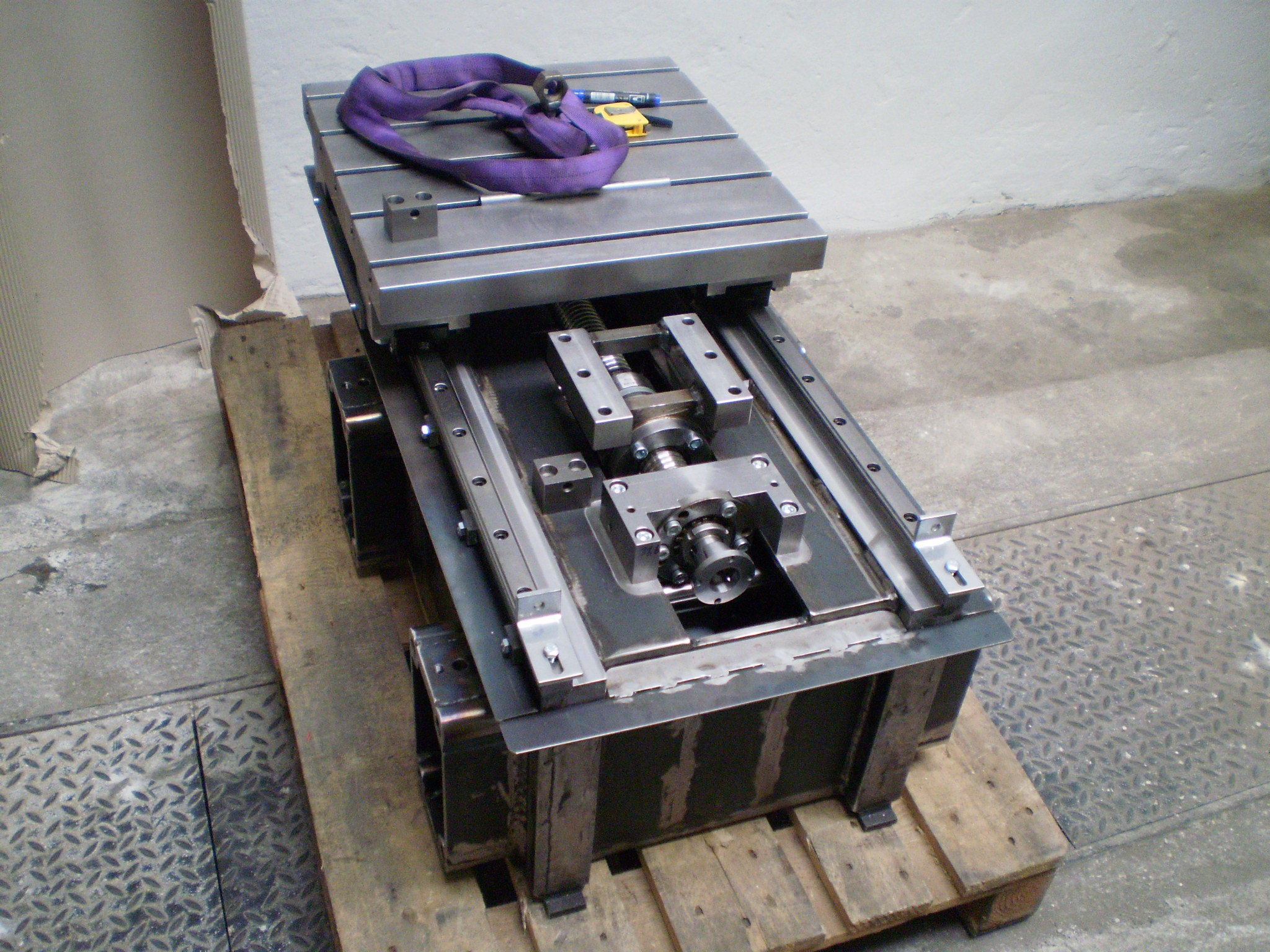

28. 6. 2010, 2:31

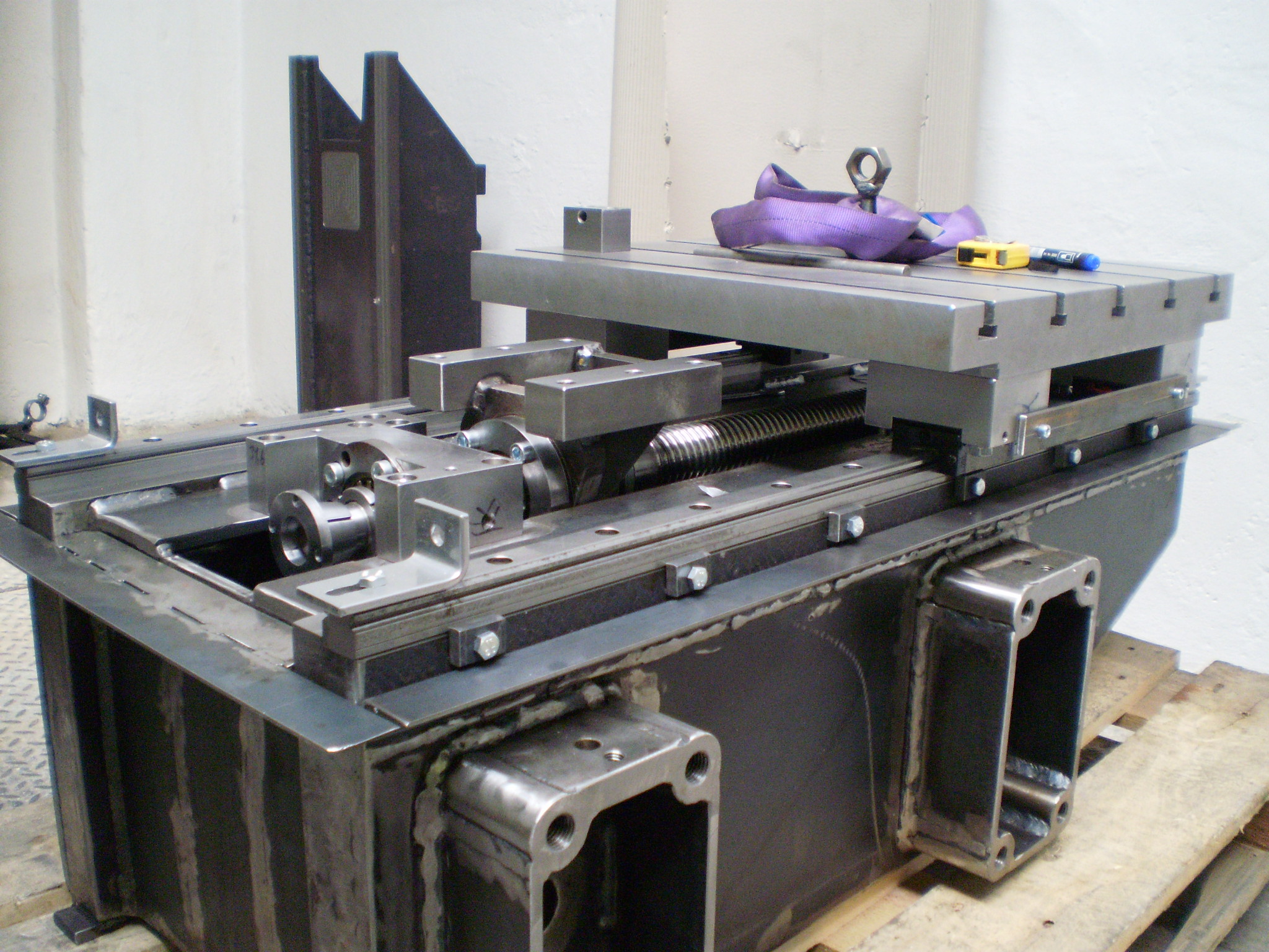

Stůl je už na místě, ještě svrtat uložení matice. Ty dorazy na vedení jsou jen montážní aby mi to nevyjelo.
bobik
Příspěvky: 4564
28. 6. 2010, 5:24
Máš to moc pěkně udělaný. Těším se na to, až to rozjedeš.
Co ten stůl, o kolik se prohnul po vyfrézování t-drážek?

Na změření stolu jsem se ještě nedostal, zdržela mne dovolená. Ale trochu jsem zapracoval na vřetenu.

Moc pěkná práce, víš co děláš a co od toho očekáváš. Kdybych chtěl dělat něco takového, postupoval bych podobně...
