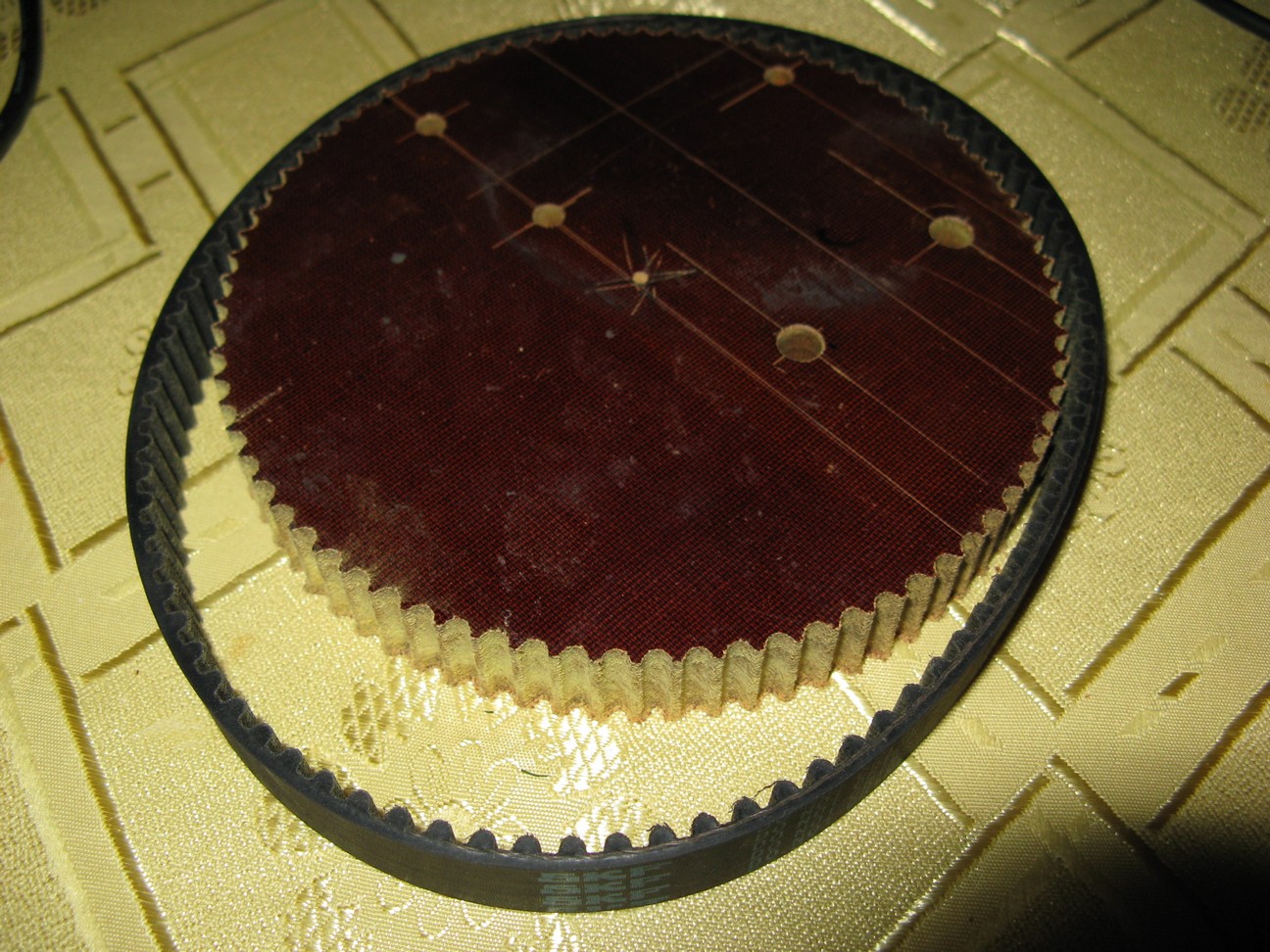

přesně , ted jsem ty dráhy taky generoval pro 2,8 frézu , ale ještě jsem to nezkoušel ,
nějak jsem si neuvědomil že tu 80 zubovou jsi mi nedělal ty , ale když na tu tvoji 96 ti zubku koukám tak by měla vyjít má o něco málo užší výstupky , snad ji pořídím zítra fréznout
Příspěvky: 6954
21. 8. 2013, 6:47
takže jedna použitelná z pertinaxu frézováno 3 mm frézou , dráhy generovány pro frézu 2,8mm
řemen sedí naprosto přesně nemá vůli a ani jej není potřeba šponovat
Příspěvky: 8589
21. 8. 2013, 8:16
ono když vezmete třeba z Tymy řemenici 5M 48zubů tak to taky nesedí dokola.. až jakmile se ten řemen dopne tak to sedne, otázkou je jestli to je účel nebo je i ta tovární řemenice špatně?

21. 8. 2013, 10:12
HTD řemen by měl sedět na HTD řemenici přesně, on je problém že oni dneska rádi prodavají ty nove řemeny z omega zubem a vydavaji je jako HTD ale ty jsou určene na jiný typ řemenic. ono to skoro sedí ale není to uplně stejné. bavil jsem se o tom z lidma z retezyolomouc.cz
ted si nespomenu na to označení. ja když objednavam tak tam píšu že chci řemen i řemenici HTD ne nahražky.. kupuju ty malinke to se nevyplati dělat ale vědší si frezuju sám...

packa píše:
a kterou jsi to frezoval ? zas tu 80tku ??
Příspěvky: 8589
21. 8. 2013, 11:22
na řemenu i na řemenici je HTD.. otázkou je co je to ve skutečnosti.
Příspěvky: 6954
22. 8. 2013, 5:07
jo dělal jsem zas tu 80 zubou , dneska skusím tu od tebe 96 zubů

22. 8. 2013, 5:50
tak jsem si vpoměl , jsou to řemeny RPP ,ty často vydavaji za HTD a ty mají pravě problém stěmi velkými řemenicemi

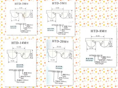

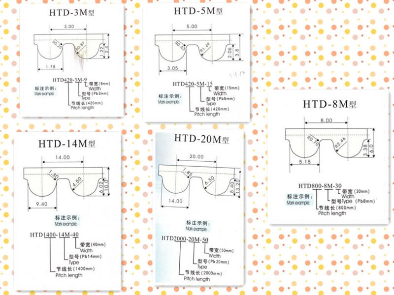

Příspěvky: 8917
22. 8. 2013, 10:24
Nezkoušeli jste najít nějakou přesnou definici HTD, nějaký patent či co? Někde přece musí být výpočet toho profilu jasně definovanej..?
Příspěvky: 6954
22. 8. 2013, 10:24
byl tak kupovanej a SKF je snad seriozní , takže to HTD bude
Příspěvky: 6954
22. 8. 2013, 10:42
jinak co jsem koukal tak profil HTD je jako takový jasně definovaný , ale vždy jen pro řemen , možná i pro řemenice , ael to jsem nikde nenašel ,
něco by se dalo vycucat z těchto obrázků :
Kvako1
Příspěvky: 1712
Registrován: 5. 4. 2011, 7:29
Bydliště: Praha, Čadca
22. 8. 2013, 11:51
profil zubu jsem hledal po večerech snad tyden a nic... oni to vyrobci asi schvalně tají..
