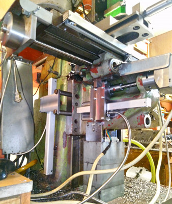

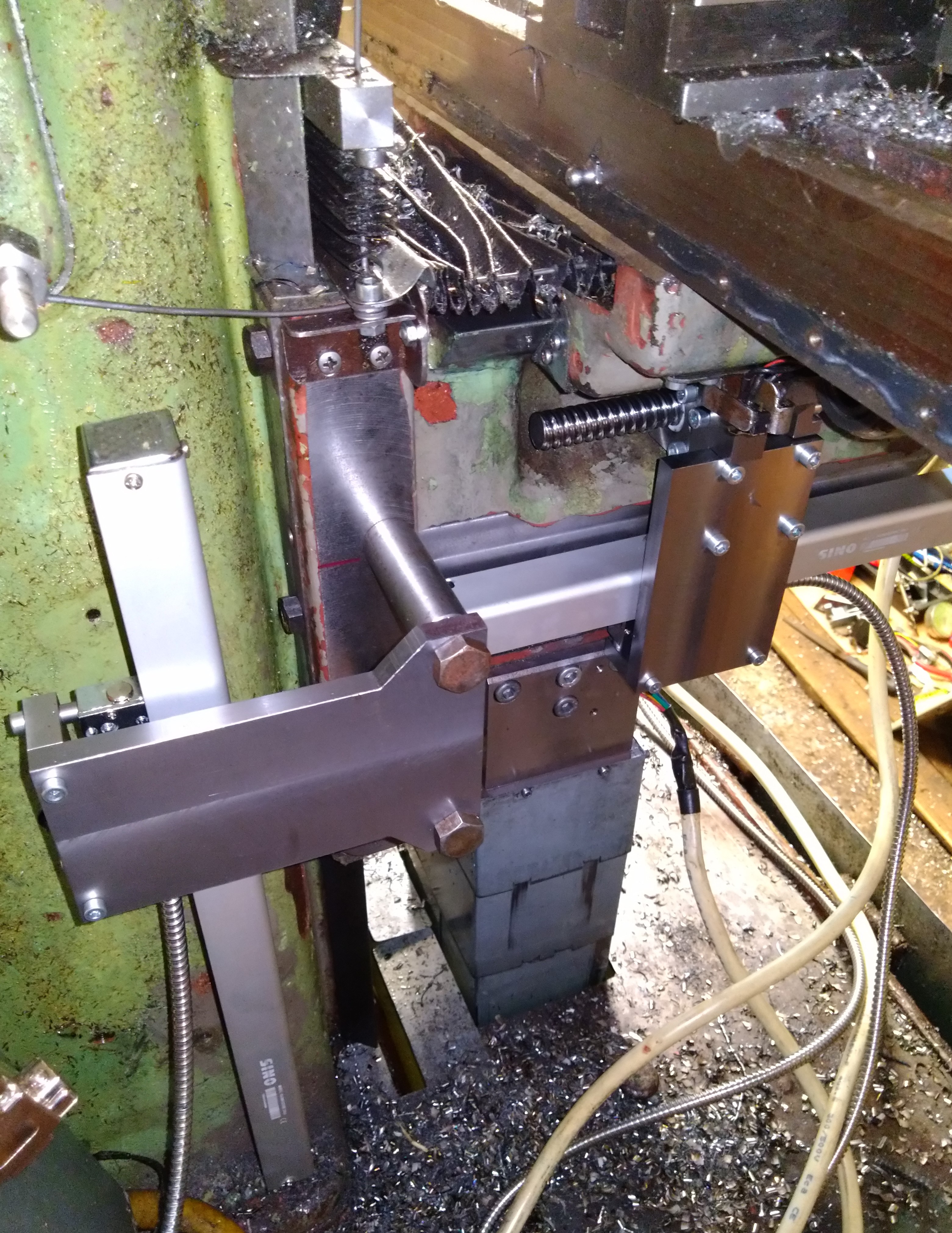

Tak dnes jsem dodělal pravítka pro osy X, Y a Z s rozlišením 1um, koupil jsem je na alíkovi a musím říct že provedení nic moc. Není na nich jediná plocha ofrézovaná/broušená, jen holý odlitek, smontovat a hurá k zákazníkovi... na druhou stranu co bych za tu cenu v dnešní době chtěl, že ano každopádně na mou frézku to bude i tak luxus. Přeci jen to není žádná bruska .
ještě mě čeká zapojit do linuxcnc, to bohužel někdy příště protože se mi zase začíná kupit jiná práce . sehanl jsem mesy 7i85 a 7i85S tak jednu z nich bych chtěl použít, připojím ji k prázdnému slotu na 5i25 kterou mám v PC. Jak jsem zde už zmínil, chtěl bych krokáče řídit podle pravítek. Z čeho mám ale strach, tak z chování když zaberu šponu plátkovou frézou. Přeci jen ten stroj není extra tuhý, doufám že se pak ty pohony nezblázní .
když jsem rozebíral frézku tak při té příležitosti jsem i měřil stav vodících ploch, už se nedivím proč to chodilo tak nepřesně. Musel jsem přeškrabávat příložku na ose Z, ostatní plochy osy Z ale naštěstí vypadaly jako nové (asi se v tom už někdo hrabal předemnou a tu příložku dodrbal). osu Y jsem zaškrabaval jen na rychlo protože mě tlačil čas, ale poznal jsem zlepšení. osa X je nejhorší - rozdíl naměřený přes válečky je i 0.08mm takže budu řešit broušení

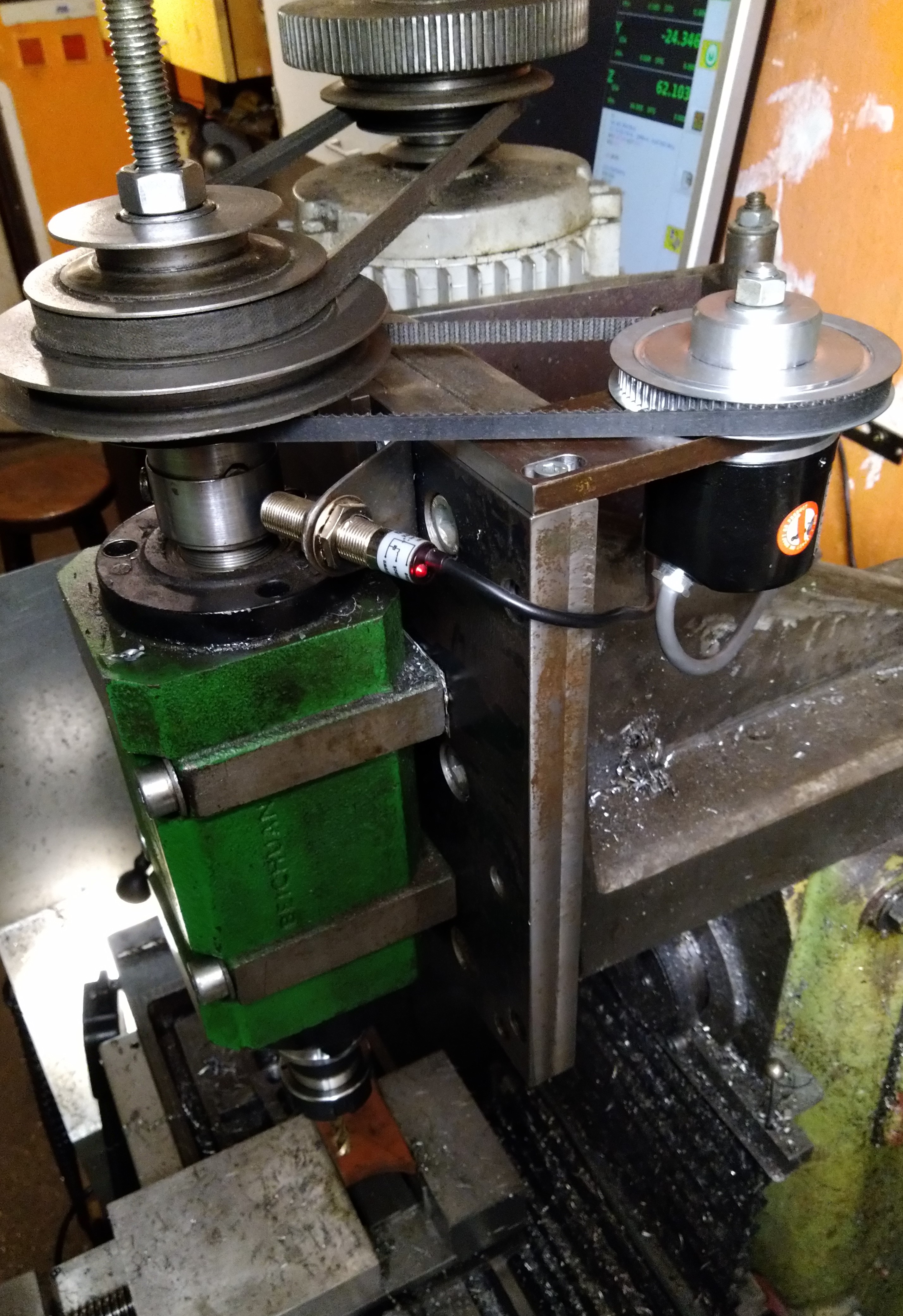

Tak dnes jsem namontoval a zapojil enkodér 400P/R na vřeteno. Ze začátku jsem se bál propojení LinuxCNC a enkodéru ale po delším bádání jsem zjistil že to je vlastně pár jednoduchých příkazů v HALu . Hned jsem testoval synchronní závitování G33.1 a vše funguje jak má. Časem asi budu muset nahradit asynchr. motor 1.5kw který mám na vřetenu, protože pro závitování se zdá být slabý.
K dokonalosti už tomu chybí jen jeden detail: když už mám tu zpětnou vazbu tak bych chtěl aby gmoccapy na displeji ukazovalo aktuální otáčky namísto naprogramovaných. Zkoušel jsem tento kod:
setp scale.0.gain 60
setp lowpass.0.gain 0.01
setp lowpass.0.load false
net spindle-vel-fb-rps hm2_5i25.0.encoder.00.velocity => scale.0.in
net spindle-fb-rpm scale.0.out => abs.0.in
net spindle-fb-rpm-abs abs.0.out => lowpass.0.in
net spindle-fb-rpm-abs-filtered <= lowpass.0.out
net spindle-fb-rpm-abs-filtered => gmoccapy.spindle_feedback_bar
ale linuxcnc si stěžuje na gmoccapy.spindle_feedback_bar. Zkoušel jsem celý ten poslední řádek napsat do custom_postgui.hal jak jsem se dočetl na internetu, pak ho ale linuxcnc ignoroval. Netuší někdo kde by mohla být zrada?

Díky za pomoc, už to funguje. Měl jsem tam dvě chybky. Jednak jak píše robokop, v souboru .ini byl u POSTGUI_HALFILE jiný soubor, než do kterého jsem psal kod. Dále jsem načetl komponenty lowpass, abs, near ale už jsem je zapomněl přiřadit do vlákna. Takové ty začátečnické chybky no . přikládám .hal a .ini a postgui soubory kdyby to někomu pomohlo v bádání (linuxcnc 2.7.15, gmoccapy 1.5.11, řízení vřetena 0-10V, mesa 5i25+7i76).

Tohle se pouziva jen kdyz nemas z vretene zpetnou vazbu. Mrkni na:
http://linuxcnc.org/docs/2.7/html/examp ... e_at_speed
V 2.8 je v gmoccapy jeste indikátor at speed. Prepinaji se barvy cervena a zelena podle toho jestli otacky odpovidaji pozadovanym. Nevim jestli je to i v 2.7.

Dobrý postřeh, ten řádek tam byl ještě od PNCconf a nějak jsem ho přehlédnul, jak je možné že to fungovalo? je možné že by příkaz který je napsaný níže (net spindle-at-speed <= near.0.out) zrušil platnost (přepsal) tu hodnotu TRUE
Ten indikátor mi funguje, mám to v postgui.hal "net spindle-at-speed => gmoccapy.spindle_at_speed_led"
