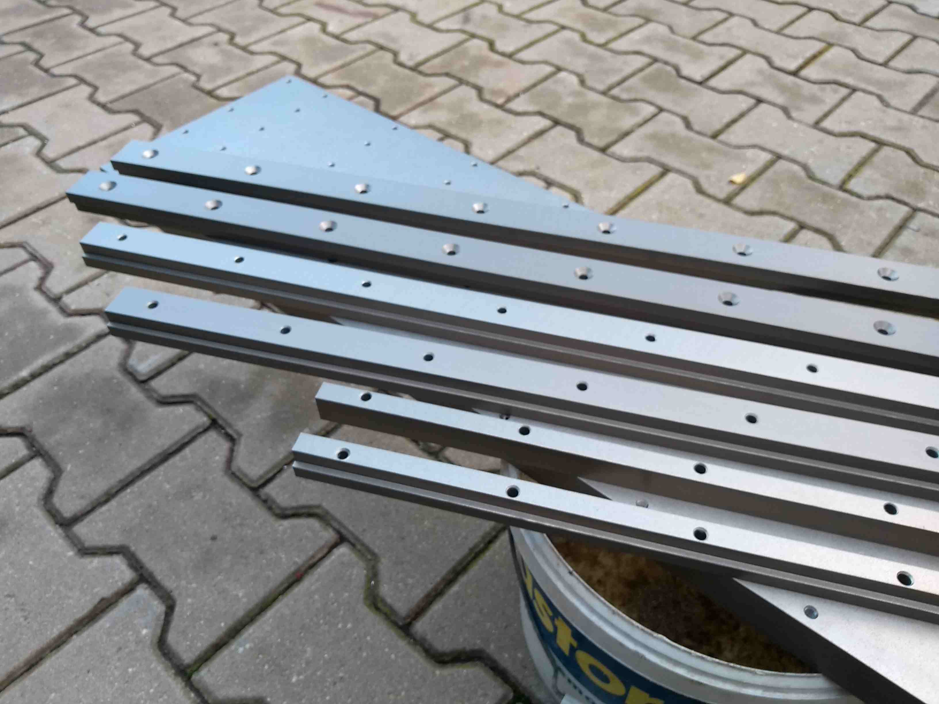

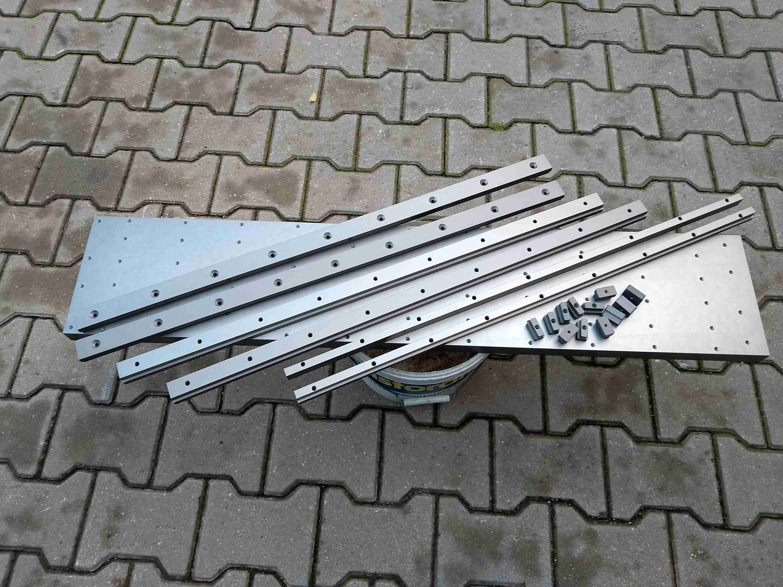

robyb
Příspěvky: 309
5. 10. 2020, 8:17

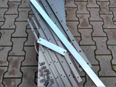

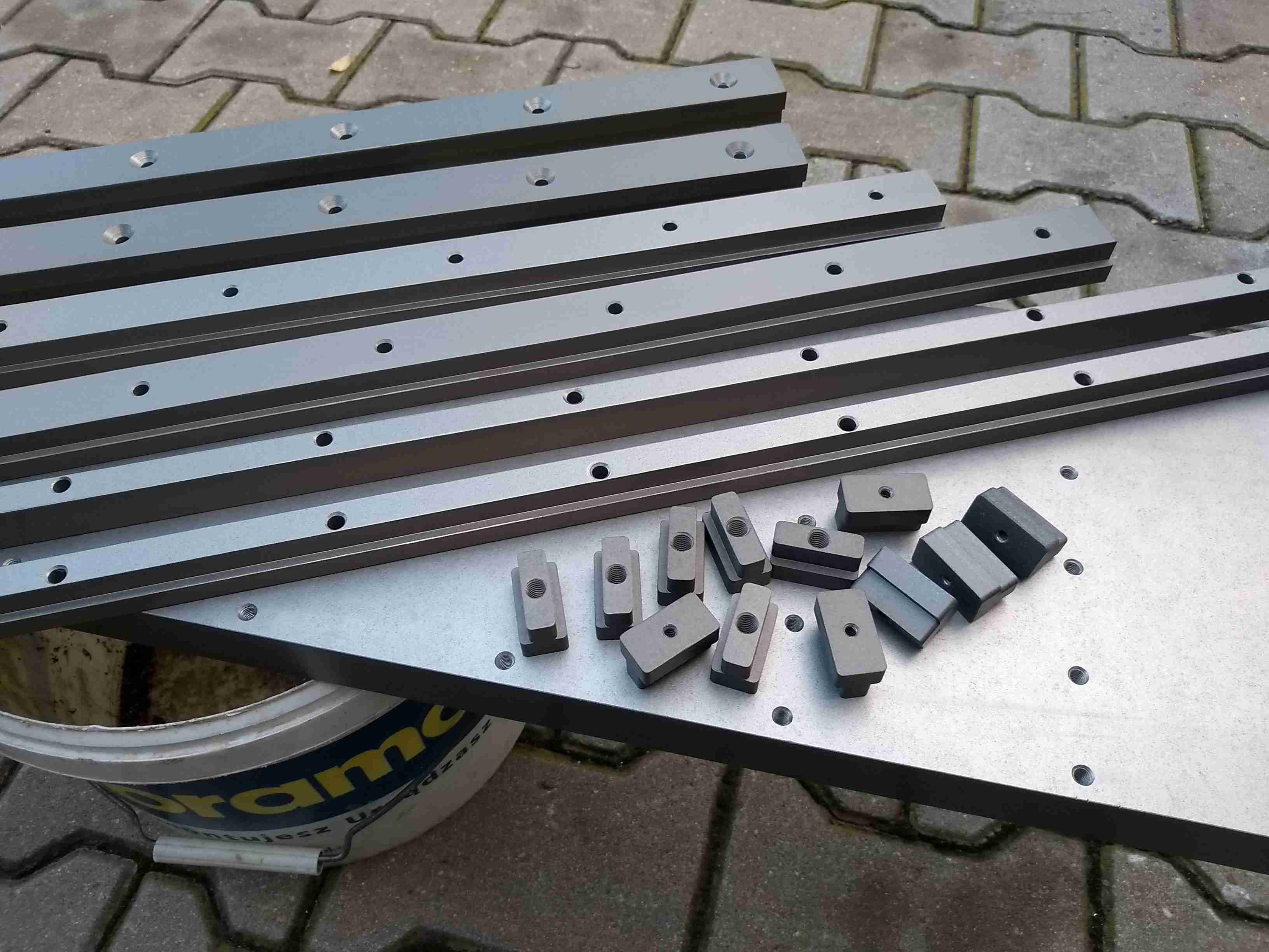

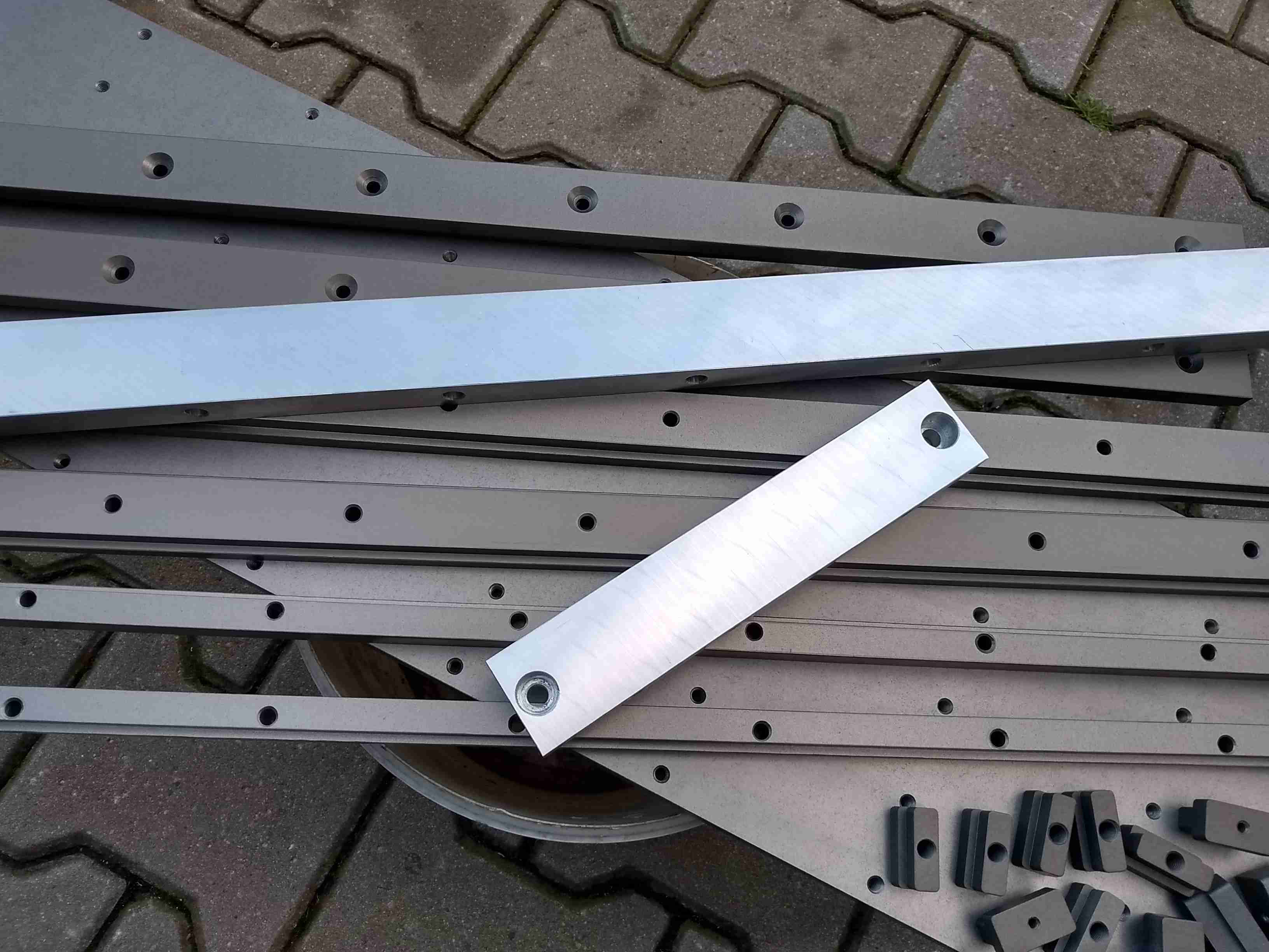

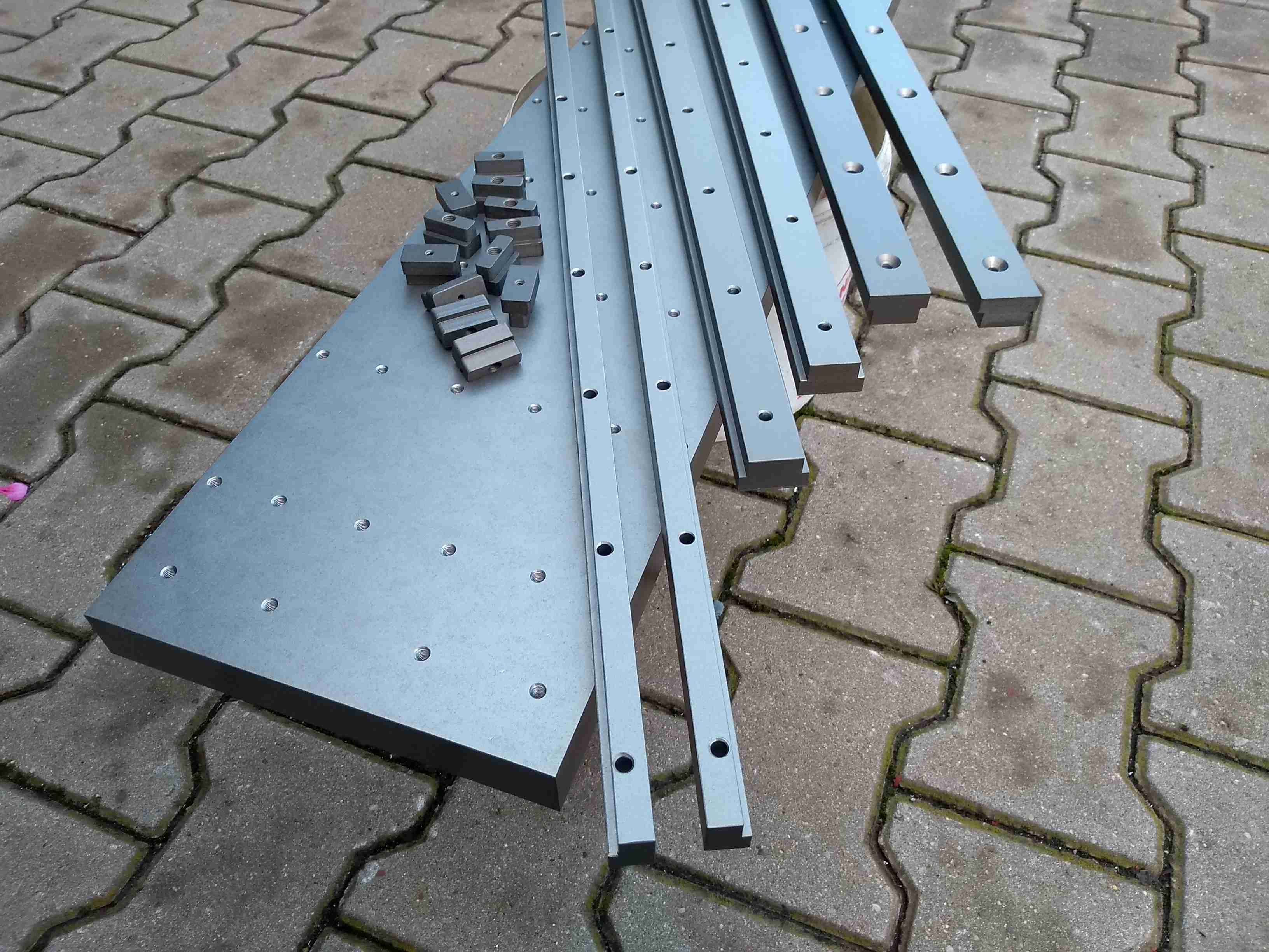

Diely ktore som daval na tvrdy elox mam uz doma poeloxovane.
Pre porovnanie som k eloxovanym dielom dal diely bez eloxu na porovnanie aky je farebny rozdiel a samozrejme porch je tvrdy.
A mozem to uz poskladat na komplet.

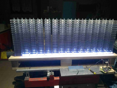

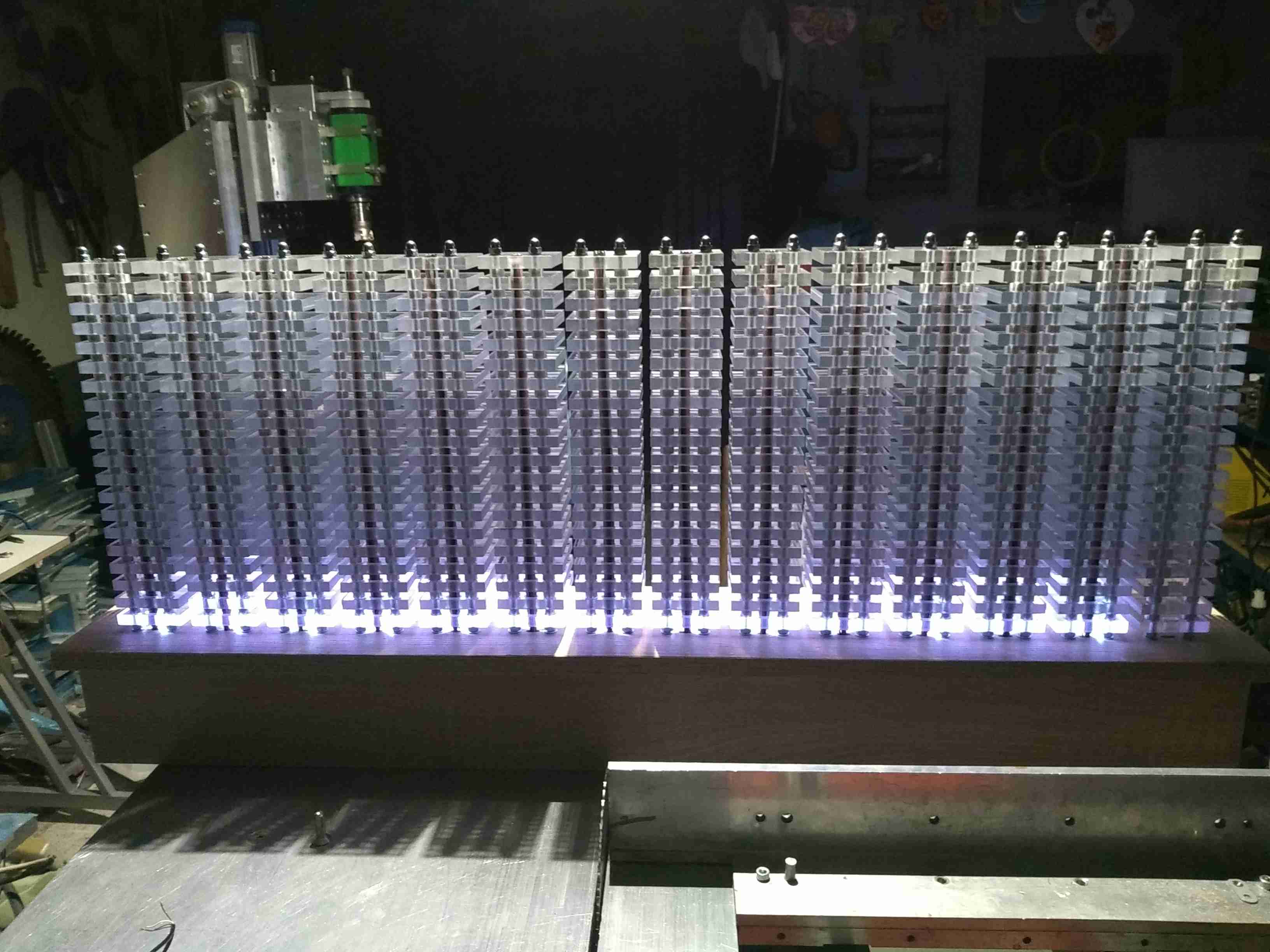

Popri stavbe frezy som si zrobil spektrum analyzer 14 band.
Posledny stlpec mi nesvieti lebo nemam uz led pasik.
https://www.youtube.com/watch?v=mZMoMlh ... e=youtu.be

robyb> tak takovou implementaci spektraku jsem jeste nevidel! Rozhodne dostatecne prehledne. Mas to na bazi akcelerometru nebo mikrofonu, nebo oboji +Kalman filtr?
robyb
Příspěvky: 309
16. 11. 2020, 9:28
Cele to riadi Arduino Pro Mini Atmega 2560 a je to spojene z odrusovacou doskou generatora hodin a k tomu este par suciastok.
Led pasik je tam pouzity Ws2812.
Vyber farieb je automaticky alebo manualny a ine nastavenia
Pripojenie je pomocou stereo kabla

Pekne a zvuk by nebol :D
Potom som si vsimol ze to je na palete :D
Ci ty nemas nejake zmensene palety ako niekto co ma tie velke zapalky, taky mini analyzer :D
robyb
Příspěvky: 309
17. 11. 2020, 1:07
To neni na palete ale ma stojane z dyhovanej drevotriesky.
Dlzka celeho analyzera je 1 meter.
