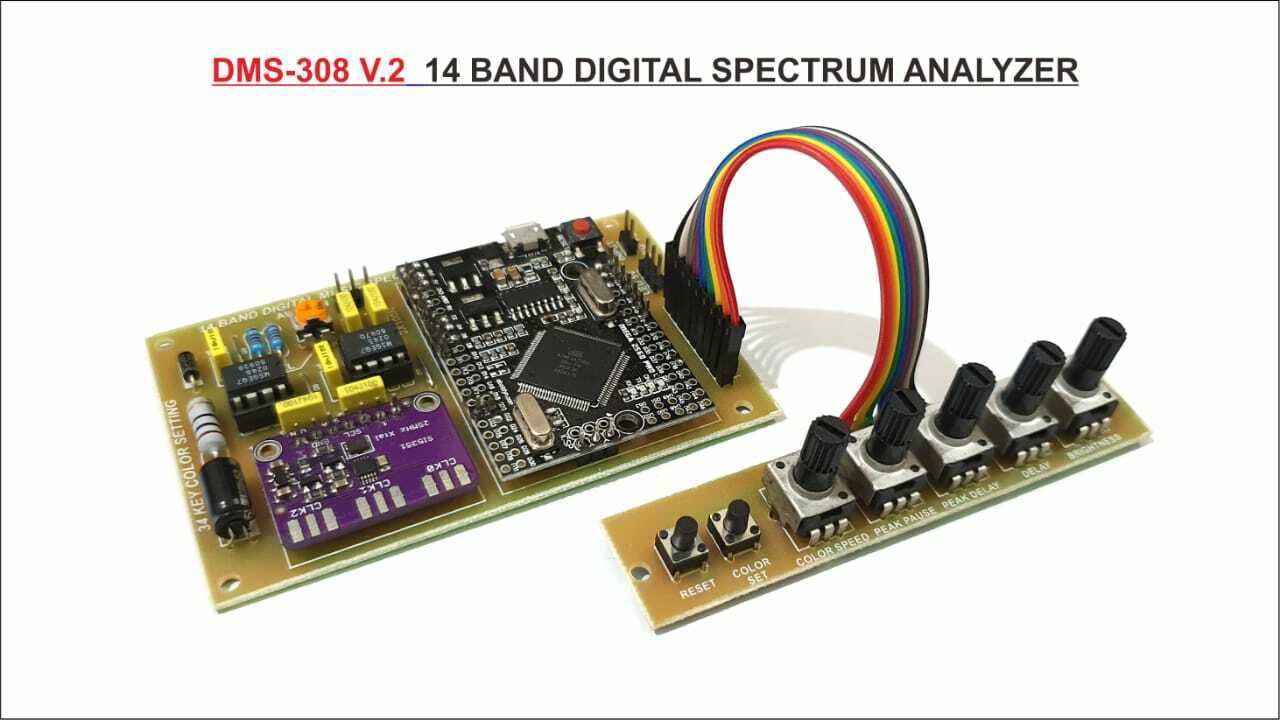

vypadá perfektně , ten modul jsi kupoval ? https://www.ebay.com/itm/164190447121
robyb
Příspěvky: 309
17. 11. 2020, 7:31
Hej modul som kupoval od neakeho typka z indonezie ale uz davnejsie za 107€ ale teraz si zvysil cenu a na slovensko neposiela.
Da sa to aj vyrobit a prekopirovat kod z arduina.

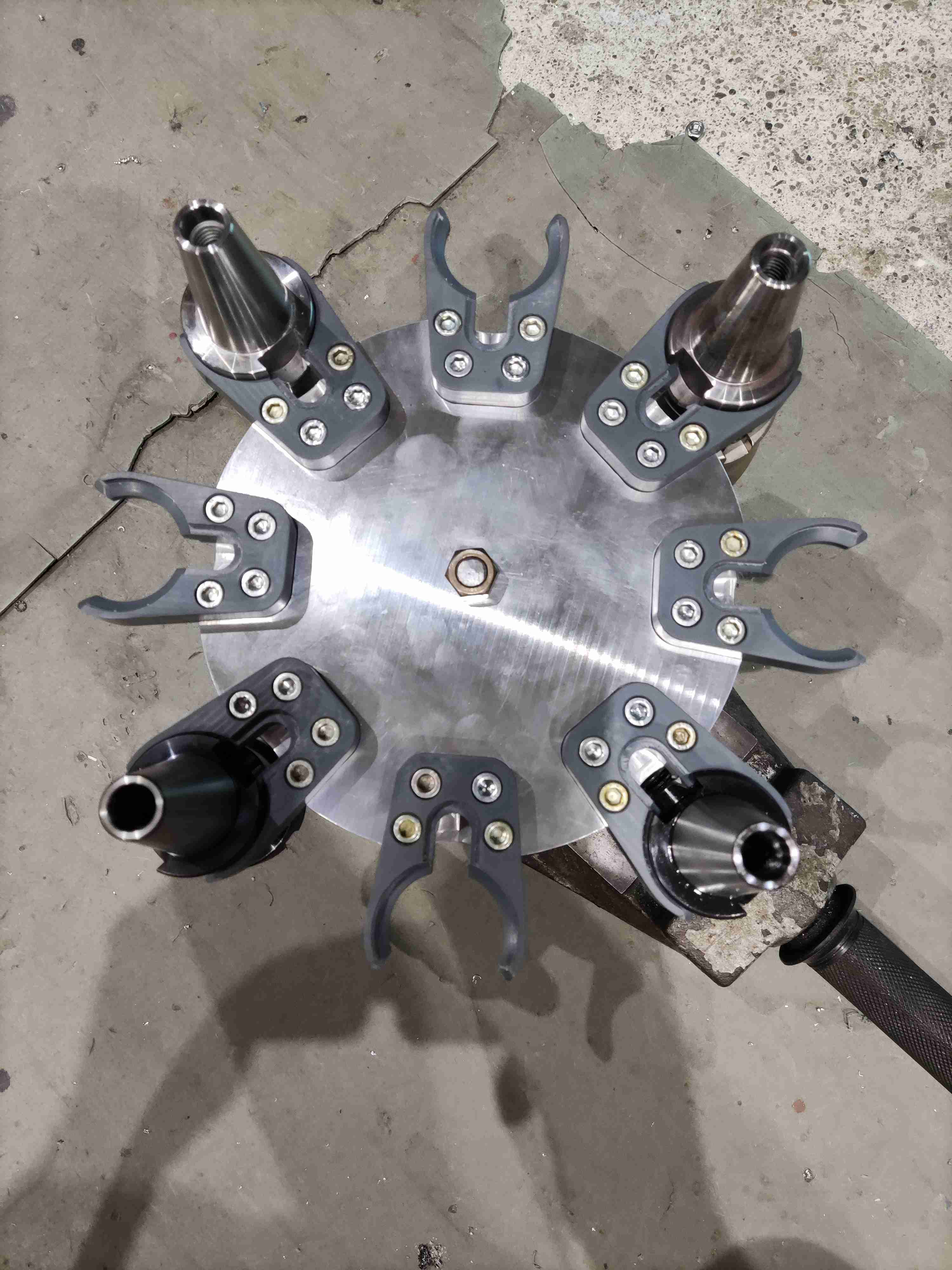

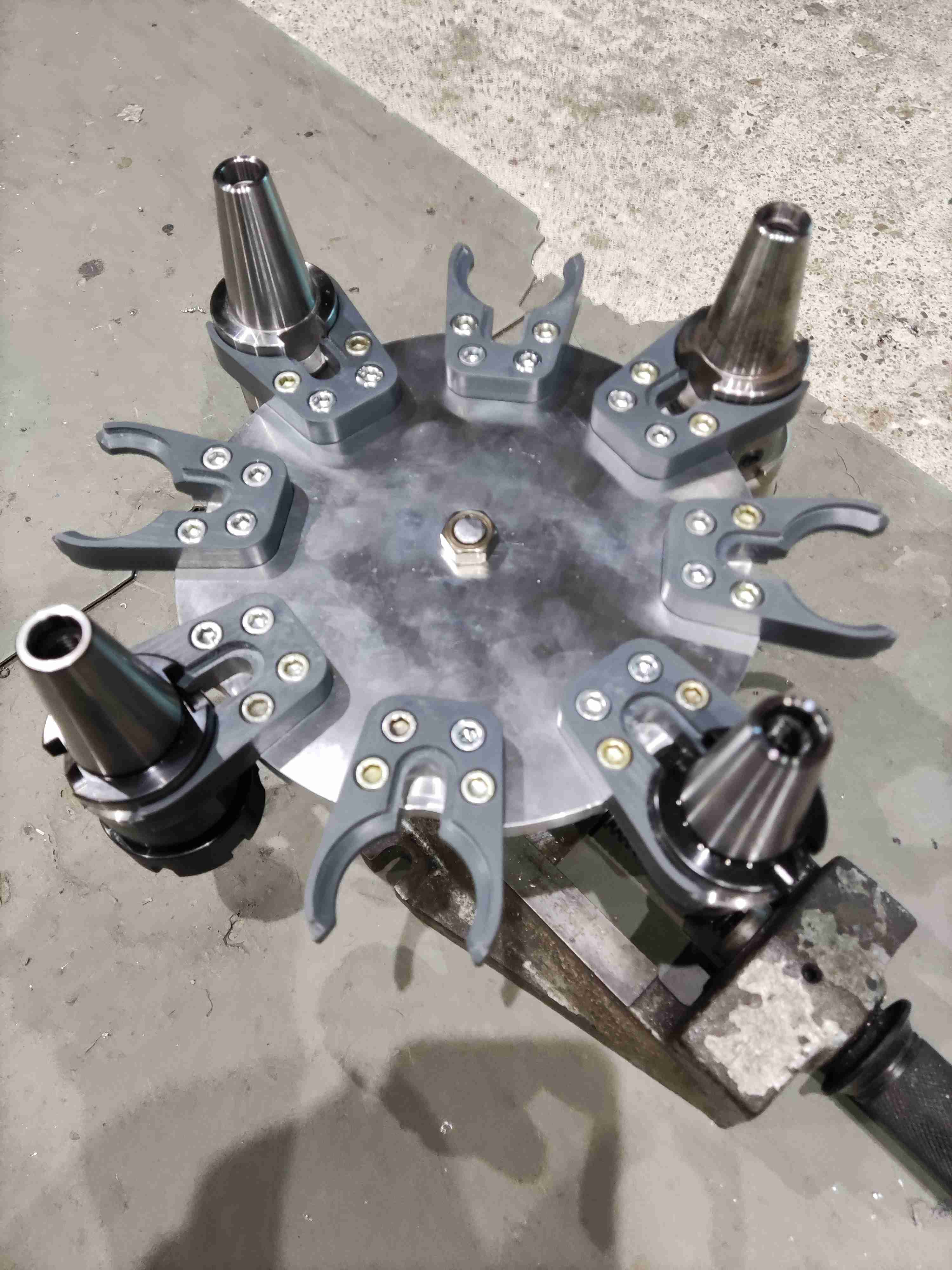

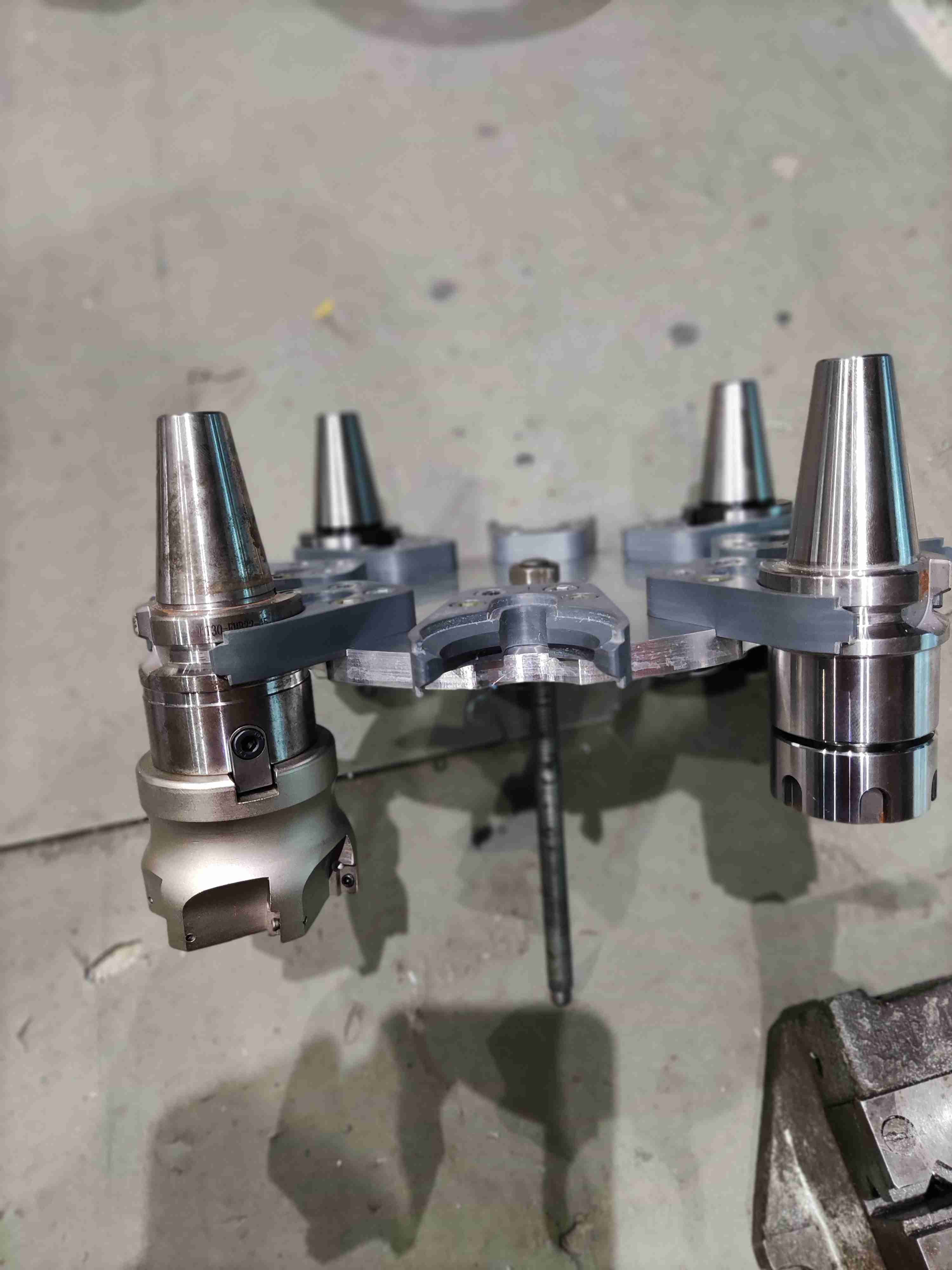

Takze som sa opet pustil do prace a pokracujem v rozpracovanej vyrobe.
Riadiacu jednotku som si zadovazil CS LAB.
https://www.cs-lab.eu/produkt/zestaw-pr ... em-simcnc/
Funguje to aj pod Mach3 ale maju aj svoj vlastny program SIM CNC.

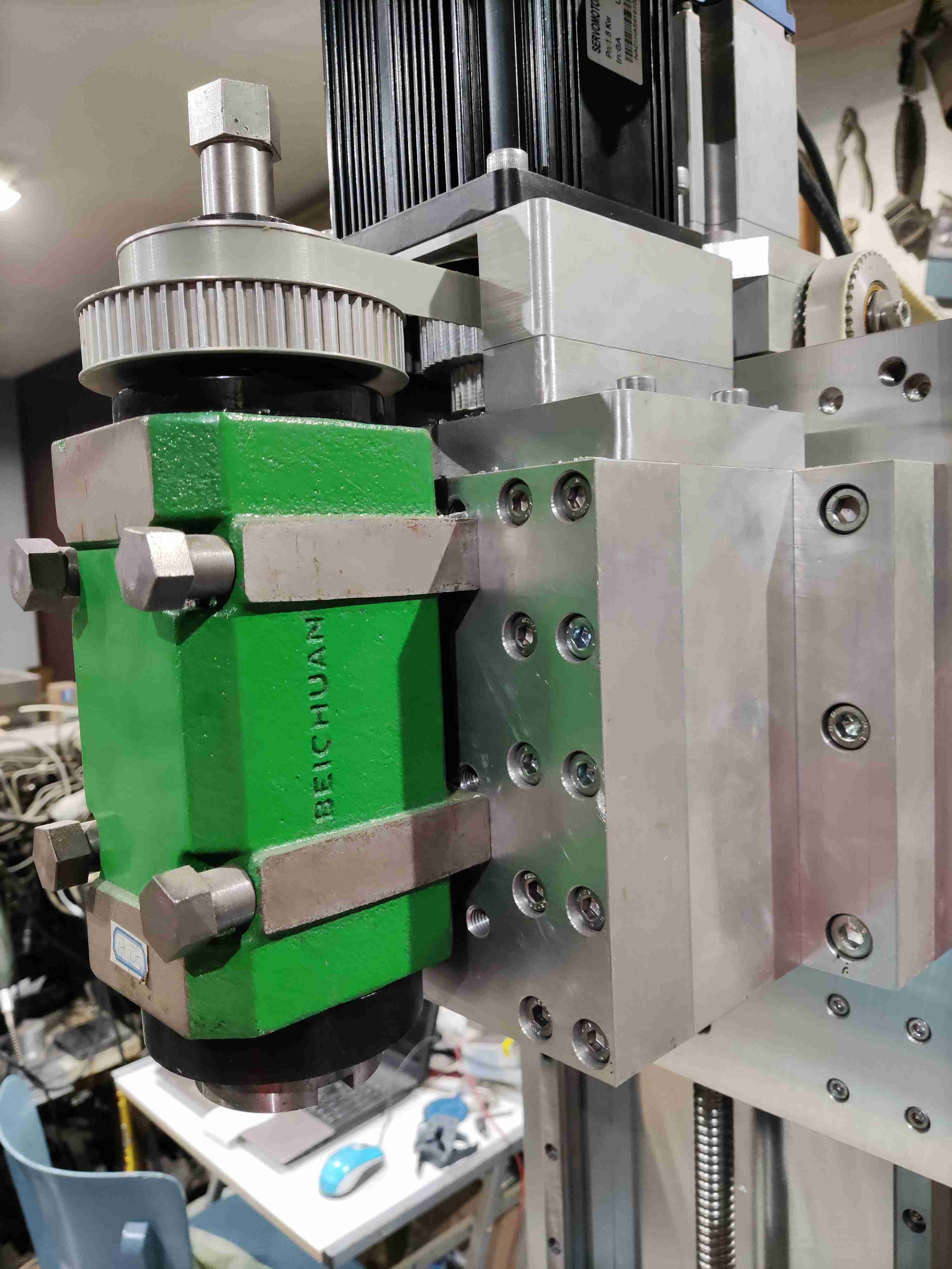

Zacal som robit zasobnik na nastroje.

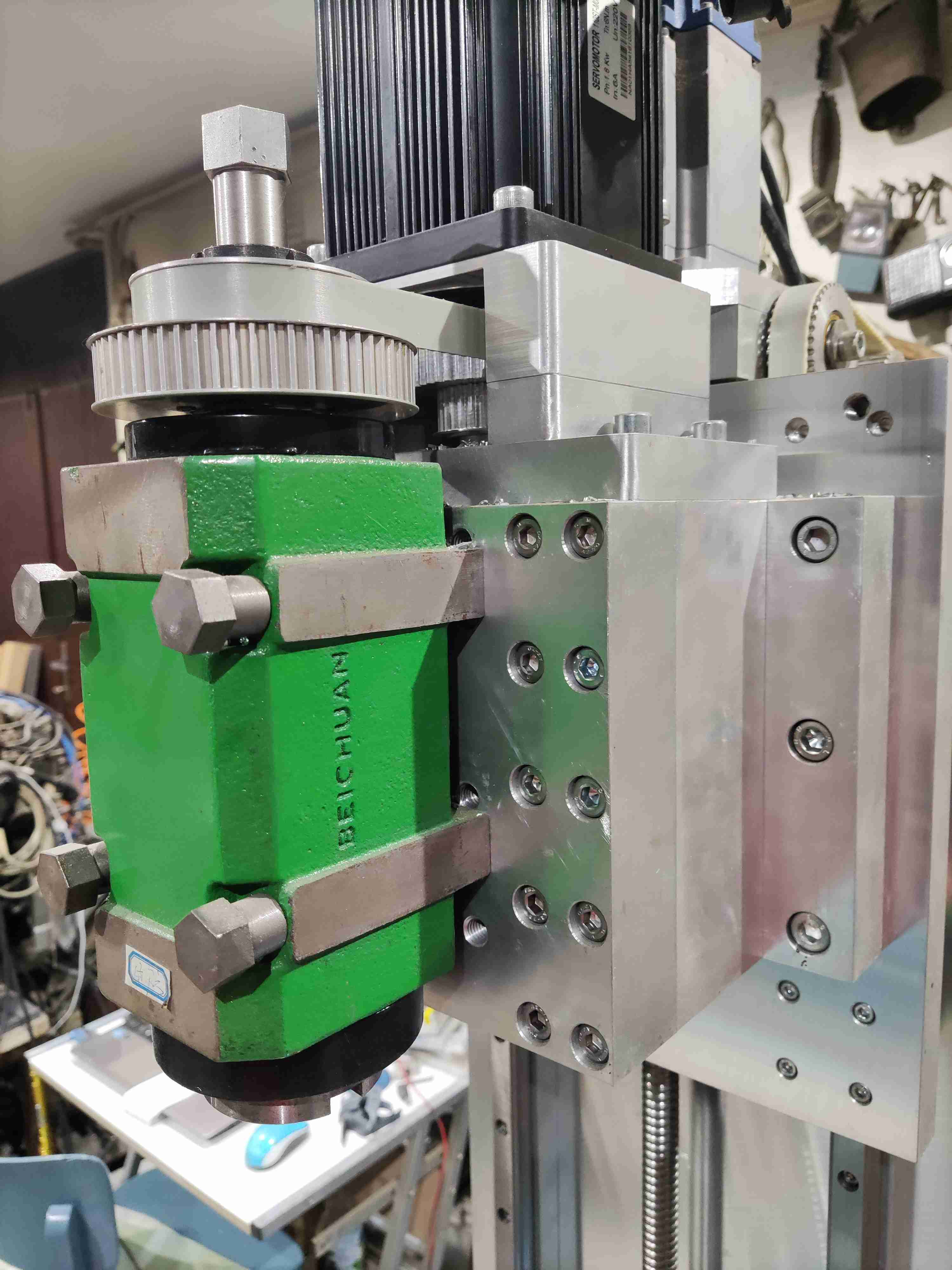

Zvazujem kupu noveho vretena a to co mam momentalne na freze asi predam.
Naposledy upravil(a) robyb dne 1. 5. 2022, 9:07, celkem upraveno 1 x.

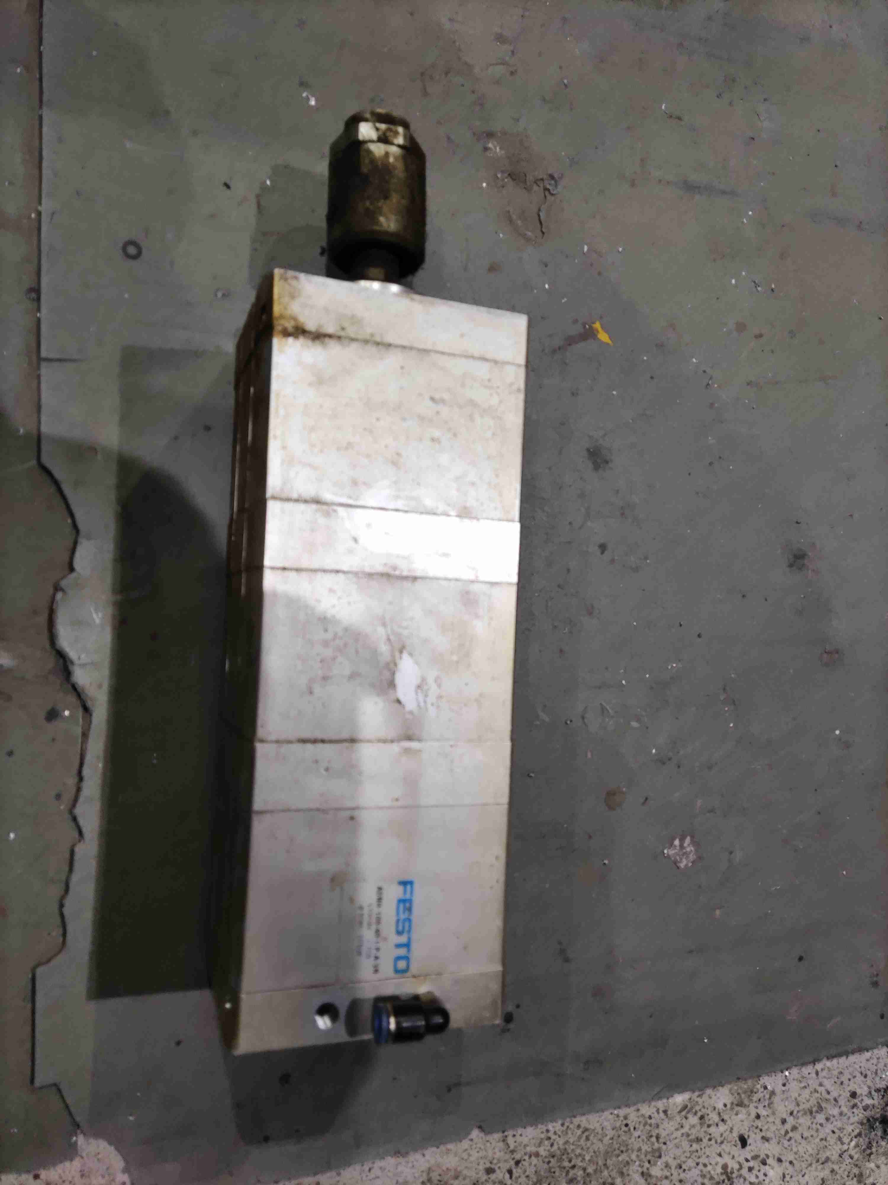

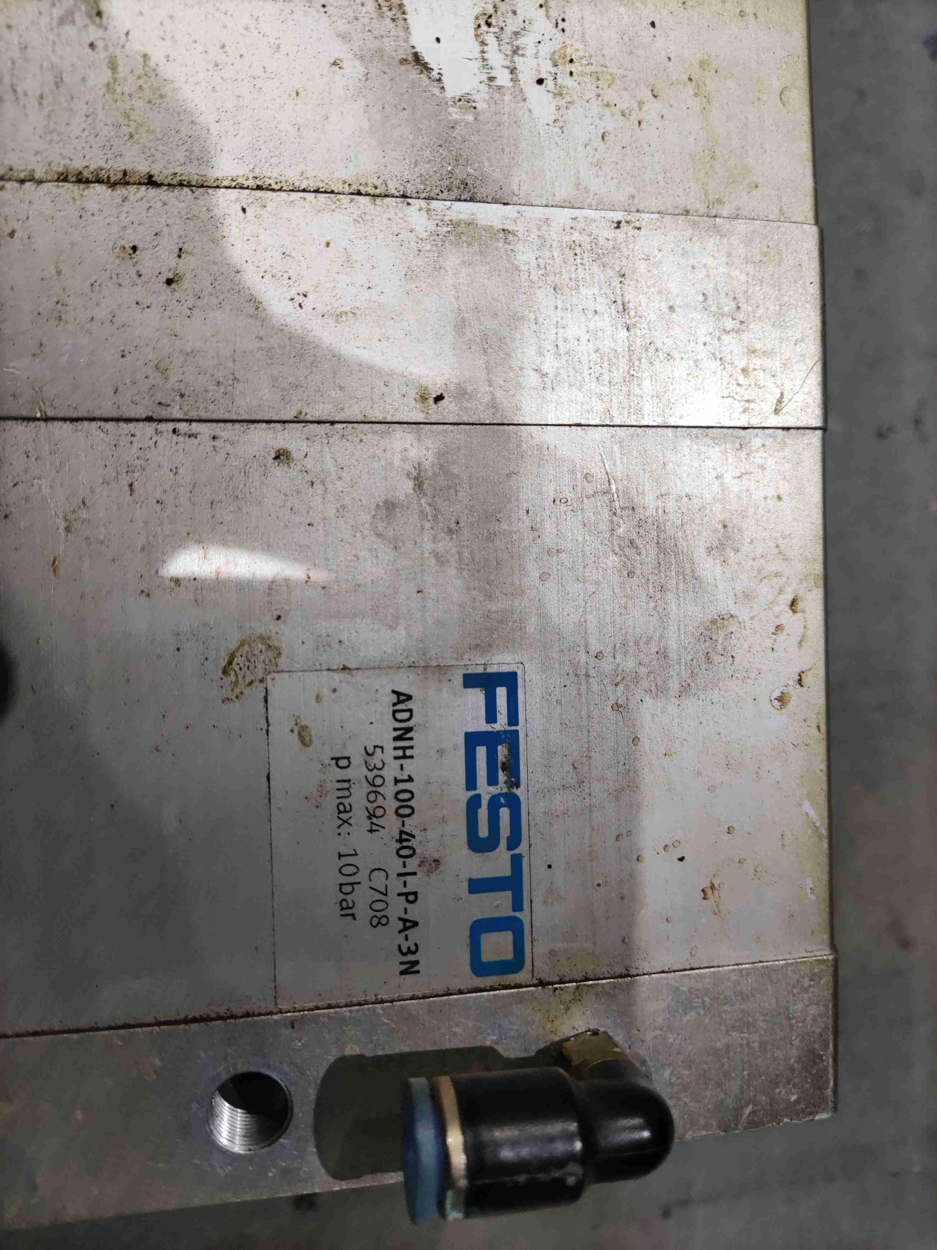

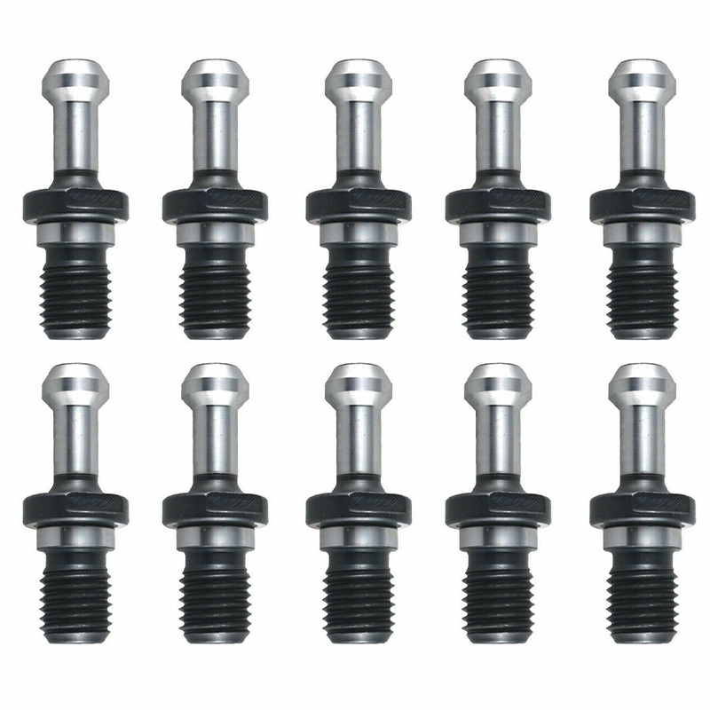

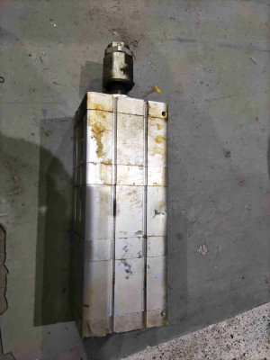

Zadovazil som si aj vzduchovy piest na stlacenie kliestiny vo vretene.
Sice je starsi a ma vedsi vysuv ako potrebujem a je trojity ale to si ppravim na dva diely.

robyb píše: 1. 5. 2022, 8:32 Zadovazil som si aj vzduchovy piest na stlacenie kliestiny vo vretene.
No vidím trny se strmým kuželem :lol: Ale se závitem, ne s nějakým upínačem
Na hobíka to asi jde...
robyb
Příspěvky: 309
1. 5. 2022, 8:58
Upinace mam v supliku.
Ked som zacal stavbu frezy tam som neuvazoval nad automatickou vymenou nastrojou.
Z toho dvovodu asi vymenim aj vreteno.

1. 5. 2022, 9:31
moc pekne, cim budes tocit zasobnikom ?

1. 5. 2022, 9:34
krokovym motorom cez prevodovku a pohyb zasobnika budem riesit pomocou vzduchovych piestou mam ich doma dost a roznych

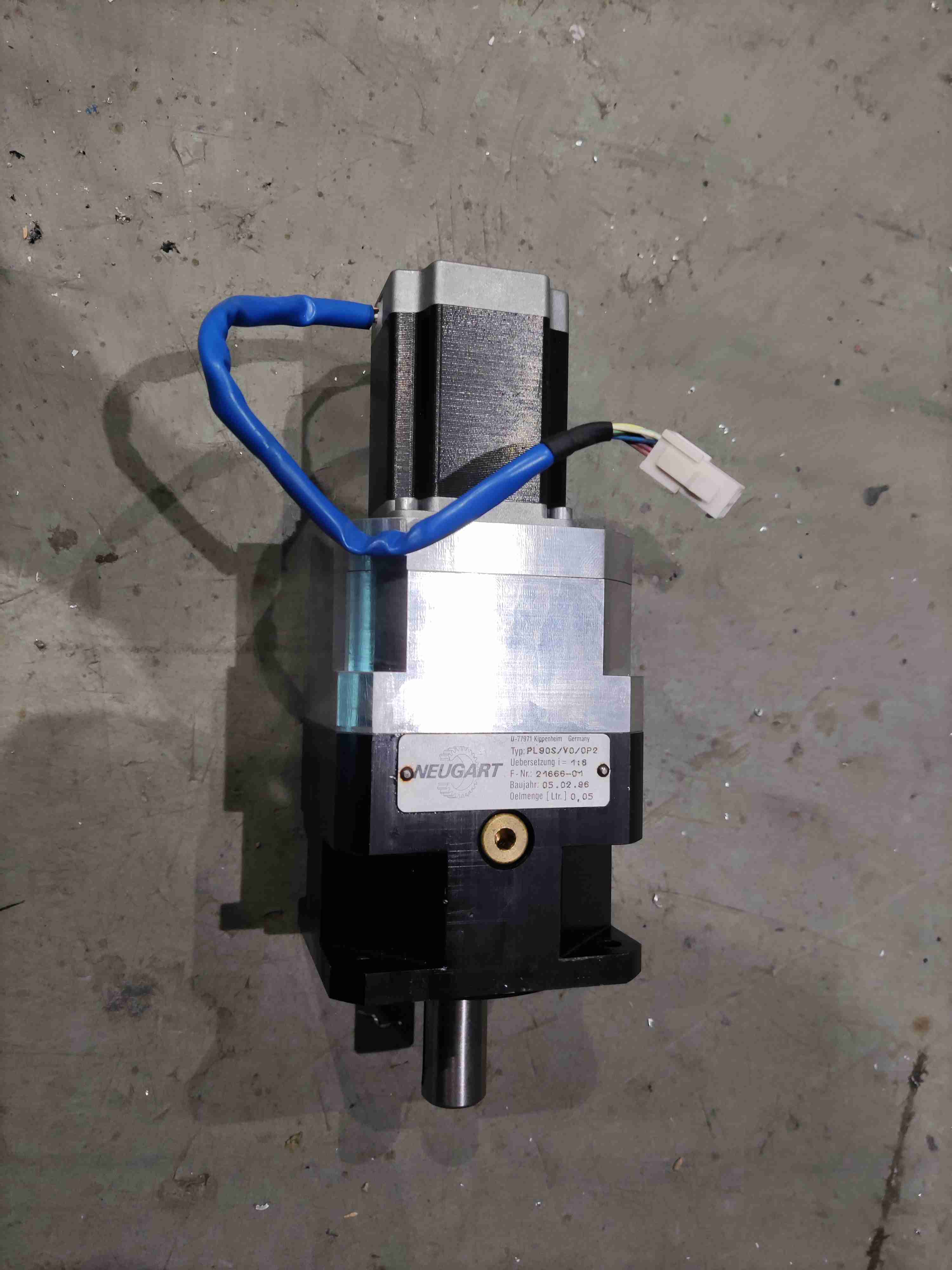

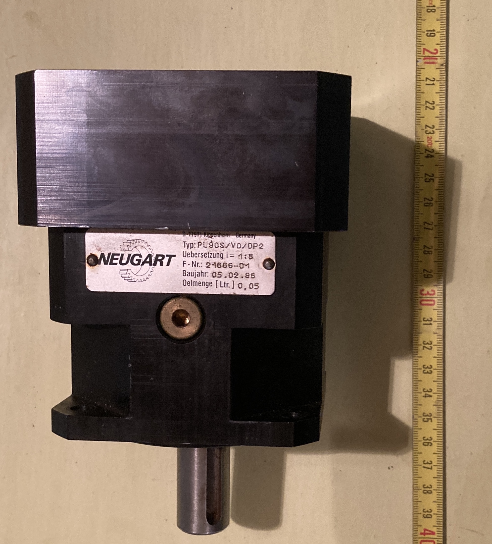

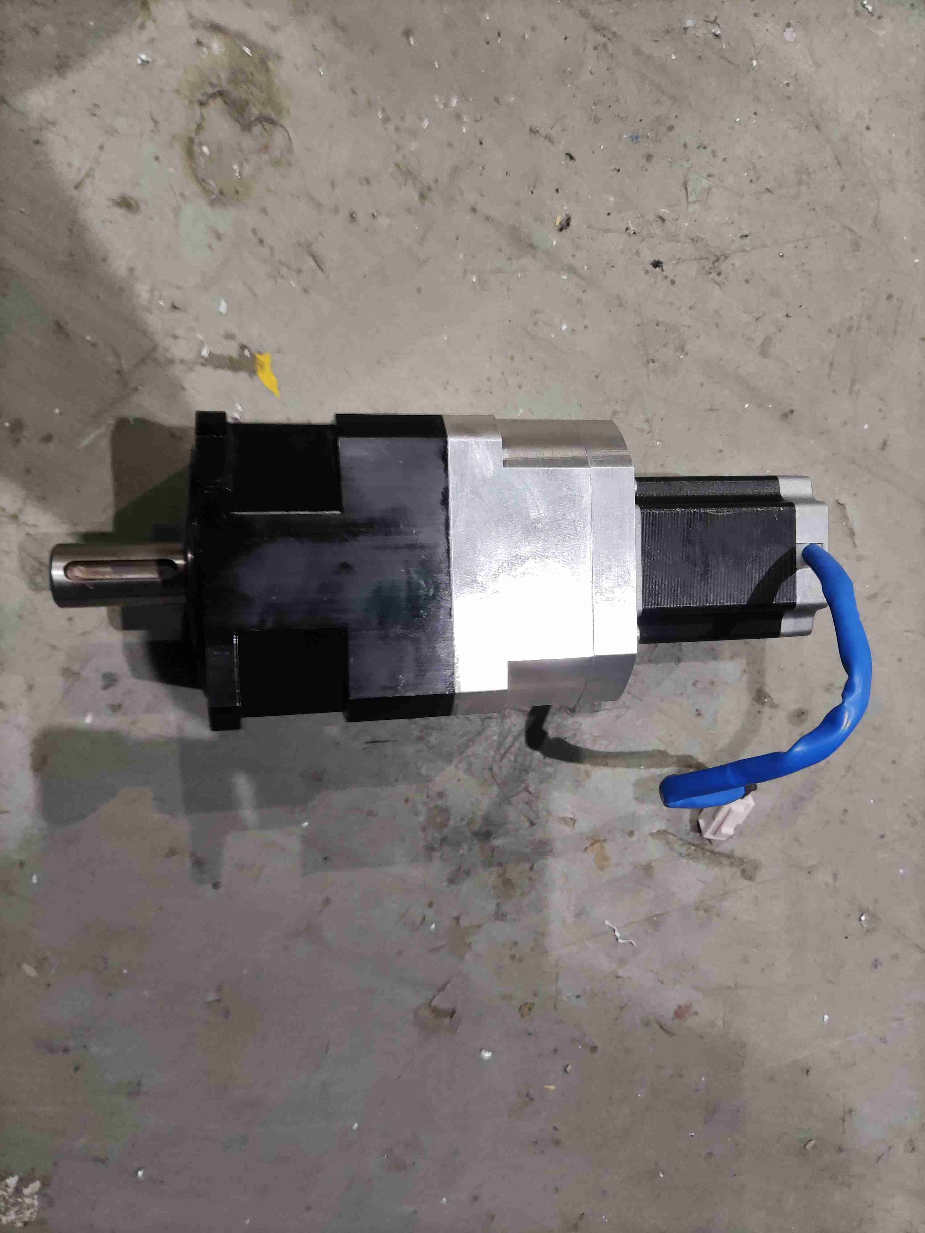

Na fore som si kupil planetovu prevodovku na otoc zasobnika.

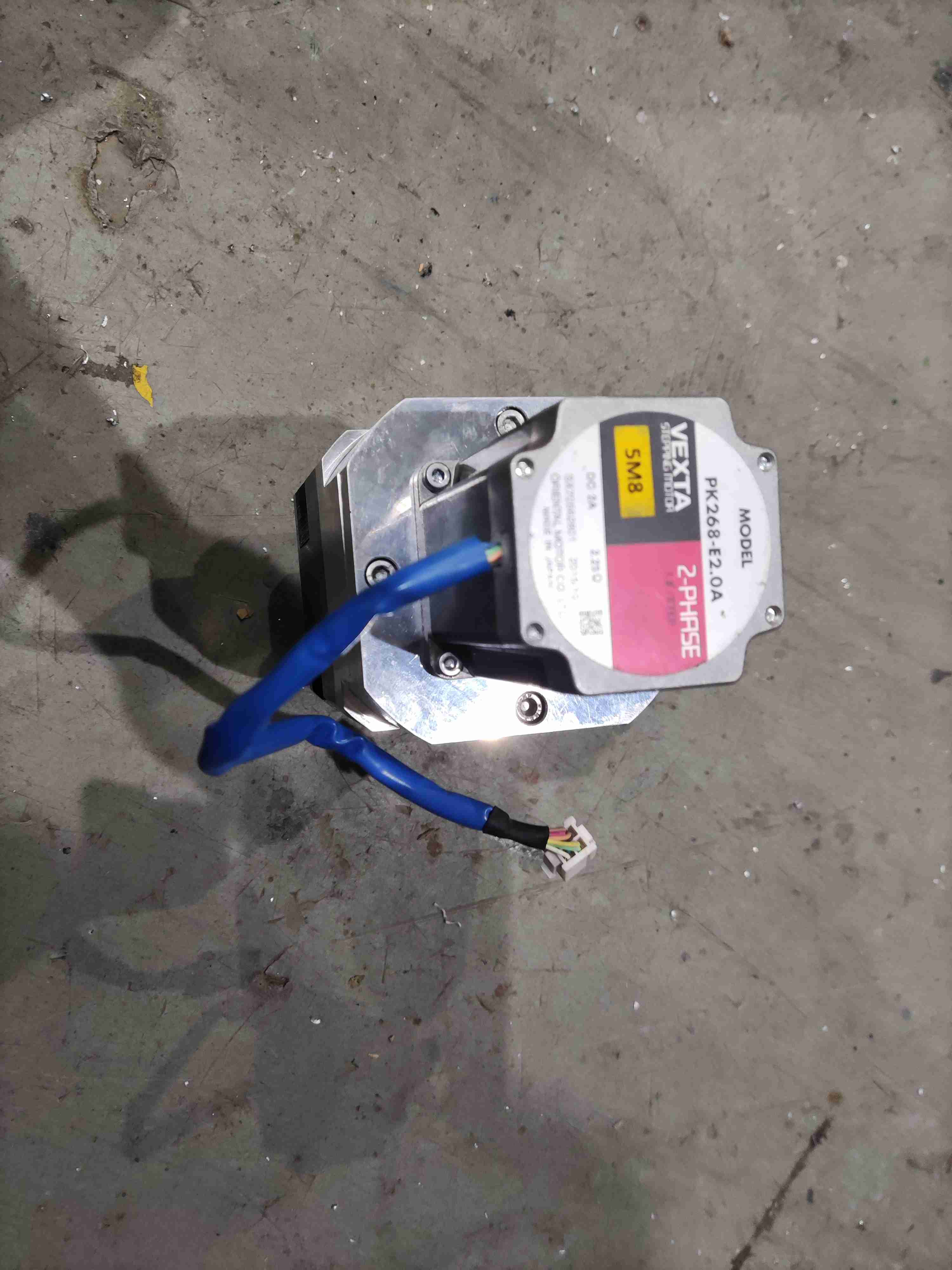

Trochu som ju musel upravit na mensi krokovy motor.
robyb
Příspěvky: 309
6. 5. 2022, 10:22
Dnes som dokoncil pohon na otacanie zasobnika.
Na fore som si kupil planetovu prevodovku ktora mala prirubu asi na MENA 42 a ja som si ju upravil na krokac NEMA 23.
