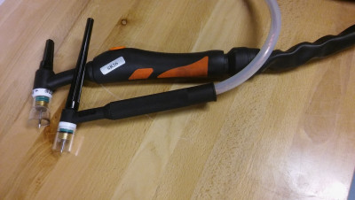

elbarto> podcenujes ty stroje. Alphu jsem na ctyri mesice pujcoval kamaradovi zamecnikovi a profi TIG svareci, normalne s ni denne delal nerezove plechove dily pro cukrovary a rikal ze nemel problem.... edit: normalne vari s 250A Migatronicem tak snad je schopen srovnat je.

To Dawe: s hořákem co je součástí seš spokojený nebo si ho zahodil a koupil si Binzela :-) Vývody na ovládání z hořáku drží stroje PL/PRC v nějakém standardu ?

elbarto> ten puvodni je standartni SR26 horak pripojeni hadice M16x1.5,. Porad ho sice mam, ale je fakt ze ho skoro nepouzivam. Poridil jsem si nekolik ruznych WP-9 az 26 a k nim silikonove pruzne hadice s vnitrnim vedenim coz je mnohem pohodlnejsi na manipulaci nez klasika. Plus pedal.
Ale i s tim puvodnim SR26 s integrovanym tlacitkem se da normalne varit.
edit: pridavam fotku puvodniho a maleho WP-09 s flexi hadici.
