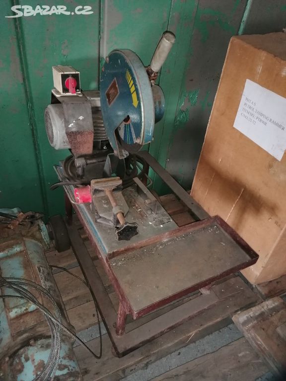

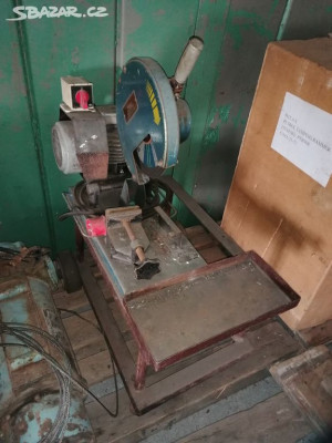

Příspěvky: 5271
11. 8. 2021, 4:57
Nez drzak na flexu, tak to je snad lepší neco takoveto, na bazaru se da levne i stara socikova na tusim 300 kotouc, ta ma i slusnejsi sverak
https://www.naradi-rychle.cz/Delici-pil ... DFEALw_wcB
Na hobíka to asi jde...
Příspěvky: 5271
11. 8. 2021, 5:02
Treba tahle

Pomalobežnú pílu na kov som zvažoval ale nemám ju kde dať. Som v byte, môžem robiť len na balkone a tam mám už za kotol náradia. Preto mi prišla vhod uhlová brúska s možnosťou regulácie rýchlosti. Do psej. ... to sa vážne nedá kúpiť solídny stojan na uhlovku ? Na vrtačku som zohnal poriadny stojan bez problémov od aj keď nebol lacný.
Reinkarnace
Příspěvky: 1227
11. 8. 2021, 8:48
Myslím, že jsi to nepochopil. To není pomaloběžná pila s řezným kotoučem, ale rozbrušovací pila na kov. https://www.naradi-degas.cz/p/kotouc-ro ... otouc+300# Díky tomu velkému průměru už něco uřeže. Ale na balkoně si ji moc nedokáži představit... :D
