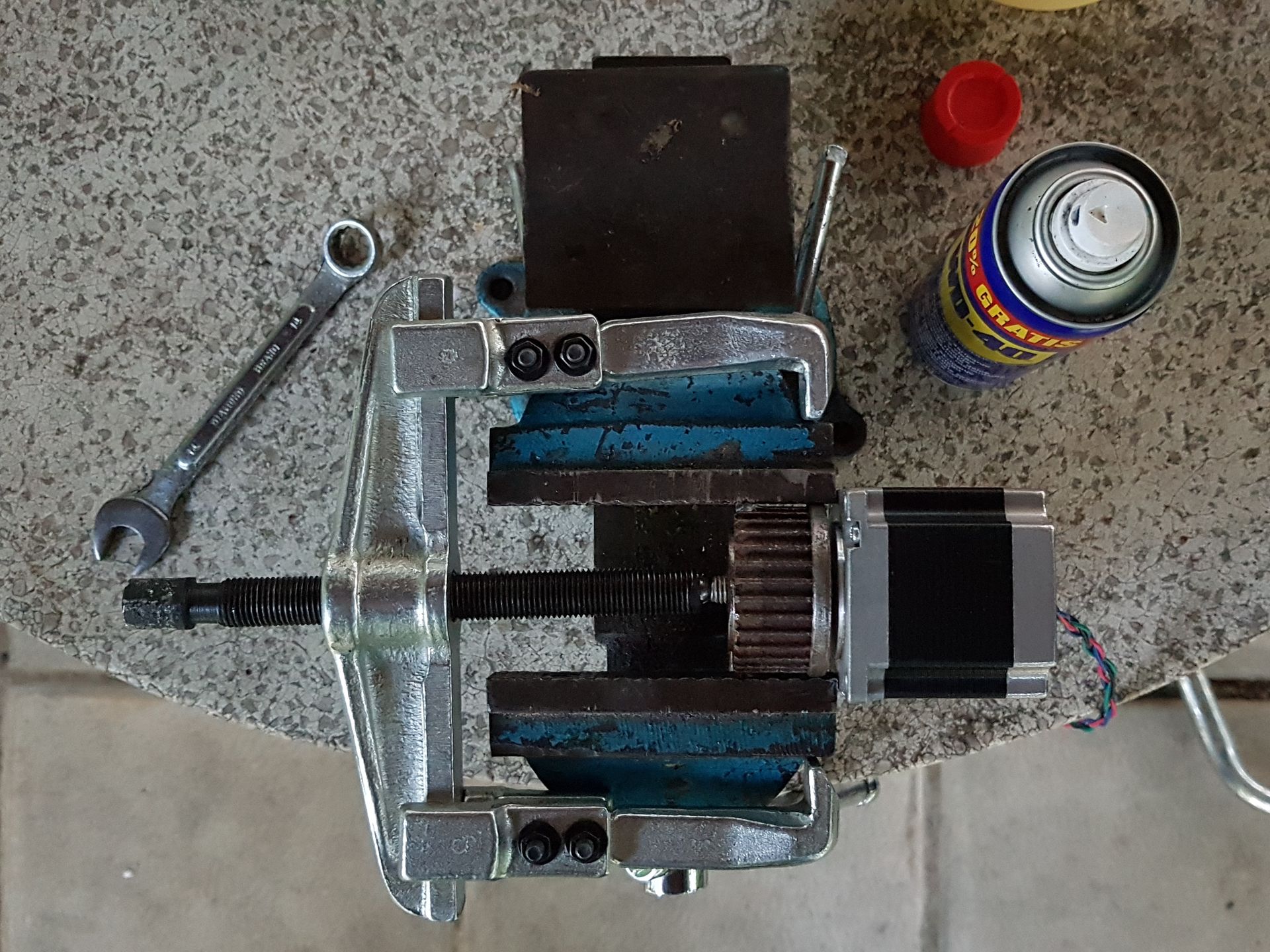

Tome, pokud nemáš možnost přivařit matici, tak vezmi dvě "železa", pásovinu, čtyřhran. Na každém vyvrtáš dva otvory v rozteči větší než je průměr řemenice. Umístíš na řemenici a stáhneš dvěma šroubama. Za ty šrouby pak chytíš tím stahovákem a stáhneš. Kdyby to mělo snahu sjet, tak můžeš navrtat otvory až do řemenice, nazávitovat a zašroubovat šroubky.
Příspěvky: 8920
3. 6. 2020, 7:01
Jj, říkal jsem si, že můžu do řemenice udělat dvě ozávitované díry a přišroubovat tam kousek nějakého železa s dalším závitem uprostřed (ekvivalent přivařené matky), nebo to upnout do svěráku a zapřít se stáhovákem šikmo za pakny svěráku atp.. Momentálně se nedostanu do dílny (pan domácí tam stáčí med :)), pak se uvidí.
Díky všem, T.
xener píše: 3. 6. 2020, 5:20 teraz este raz pozeram a stahovak vies aj za vonkajsiu hranu zachytit, mozno to vydrzi a neulomi sa
Takhle jsi to myslel? :)
xener
Příspěvky: 853
3. 6. 2020, 7:07
presne :)
tak uz len pribodovat, alebo navrtat zavity nech to mas za co pacit

Jj, to přišroubované železo se závitem na odtlačení by mohlo stačit. Asi bych to ještě položil chvíli na sporák a pak našrouboval šroub a stahoval. Tak se pak pochlub. Ahoj.

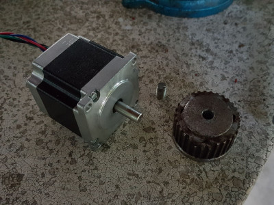

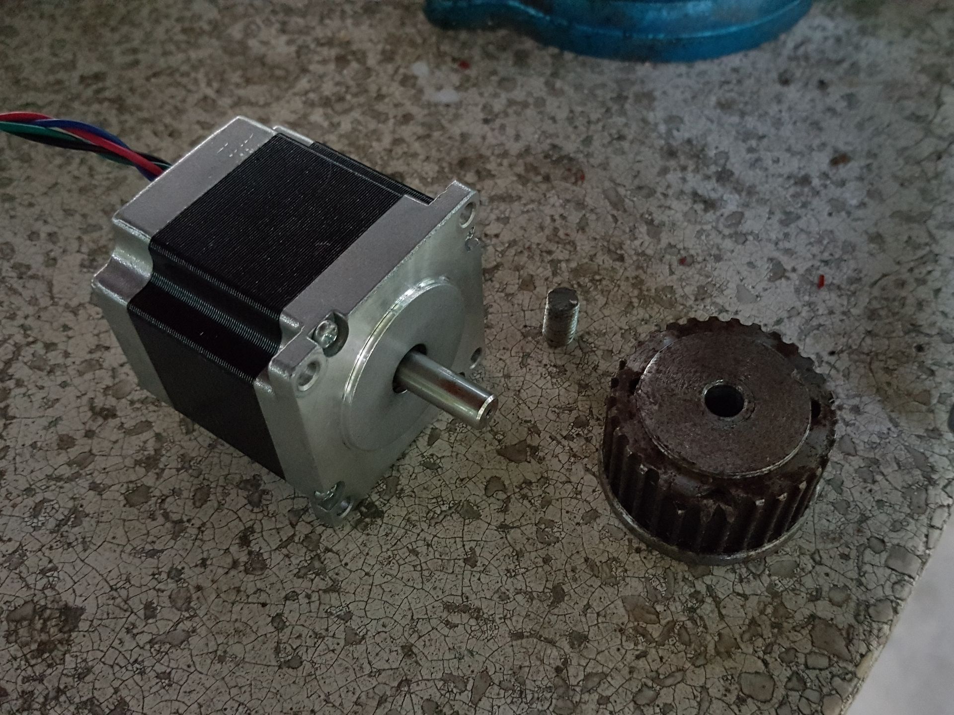

Příspěvky: 8920
3. 6. 2020, 10:08
Dík, už jsem ho i nainstaloval :wink:

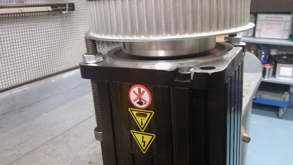

Dawe
Příspěvky: 2545
4. 6. 2020, 8:55
Thomeeque > jen pro inspiraci, obrazek vytlaceni remenice pomoci montaznich sroubu zespodu- takhle se to taky da. Pokud mas remenici mensiho prumeru jako ty, tak staci podlozit vhodne vyriznutym plechem.
