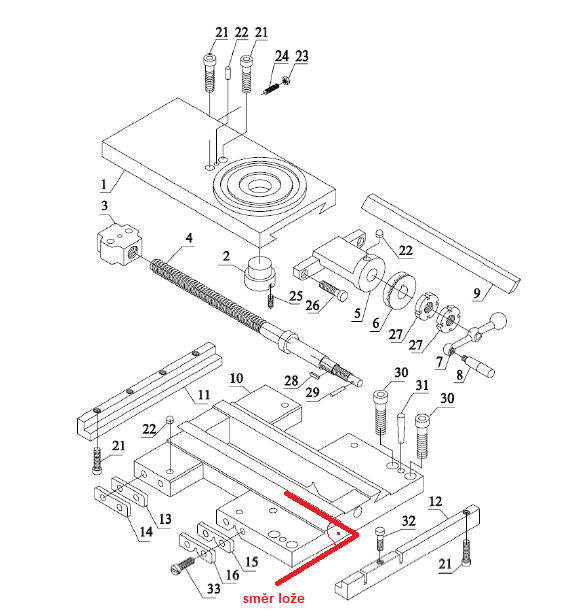

V rámci možnosti jsem ověřil - tedy konkrétně, sundal jsem stírátka, jezdil, prohlížel, zkoušel kvedlat sáněmi. Odchylku podle předchozího příspěvku jsem měřil se sáněmi těsně u univerzály, uprostřed lože a mezi těmito polohami.
Mám takový amatérský nápad:
Nejsnáze jde ze soustruhu sundat díl 1. Šel by upnout "vzhůru hohama", srovnat podle levé (pojížděné) rybiny, poté vychýlit o 0,11 stupně (7 minut) a přebrousit tu rybinu? Případně i druhou, pokud by to bylo blbé dorovnávat jen lištou...
Je to proveditelné? A zvládnul by to někdo?
Radek
To je ale k ničemu. ty musíš změřit kolmost rybiny na saních!!!
Pokud je ten úhel špatně - není kolmý - tak změna úhlu na příčném suportu Ti nepomůže!!!

rawen píše: 21. 8. 2020, 4:11 Já nevím, který z dílů je křivě. Ale (amatérsky) mi přijde snadnější korigovat jednodušší díl, než mnohem větší a tvarově složitější.
Podle mne by navrhovaná úprava popsanou chybu odstranila. Pokud je chyba jinde, což považuješ za pravděpodobnější a já nemohu vyloučit, vnesl bych nanejvýš nepatrnou chybu do odměřování.
Jestli se pletu, prosím o polopatistické vysvětlení.
Díky, Radek
Jde o to, že kolmice je důležitá na saních a ne na dílu příčného suportu, který se posouvá po dráze určené právě úhlem rybiny na saních.

Manuál doporučuje častou výměnu oleje - tak jsem to spojil :P
Teda původně jsem to chtěl nazvat "ranní chvilka gynekologie". Dostat se dutinou v loži k imbusům v kamenech přitahujících vřeteník bylo dílo. Ale možná je to tím, že obvyklý montér tohoto stroje má tak poloviční ruku oproti té mé.
Zjištění:
- montér byl prase - díry na nýtky vrtané po nasazení vřeteníku až do lože.
- lože pod vřeteníkem dobité, až je s podivem, že to kdy vidělo to "induktivní kalení"
- vřeteník teče v jakékoliv poloze jiné než standardní montáž
- plochy na vřeteníku jsou děs a hrůza - tu rovnou se zjevně někdo pokoušel zaškrabat; prizma poskákané a navrtané od těch nýtků
- vytažení pravítka byla očividná chyba - doslova, nedoléhalo, prosvítalo. Alespoň jsem podle něj pilníkem odškrábnul největší hrby
Tož tak. Sborka bude někdy příště.

No tak to budeš potřebovat trn do vřetene - předpokládám, že si vřeteník k loži zaškrabeš.
