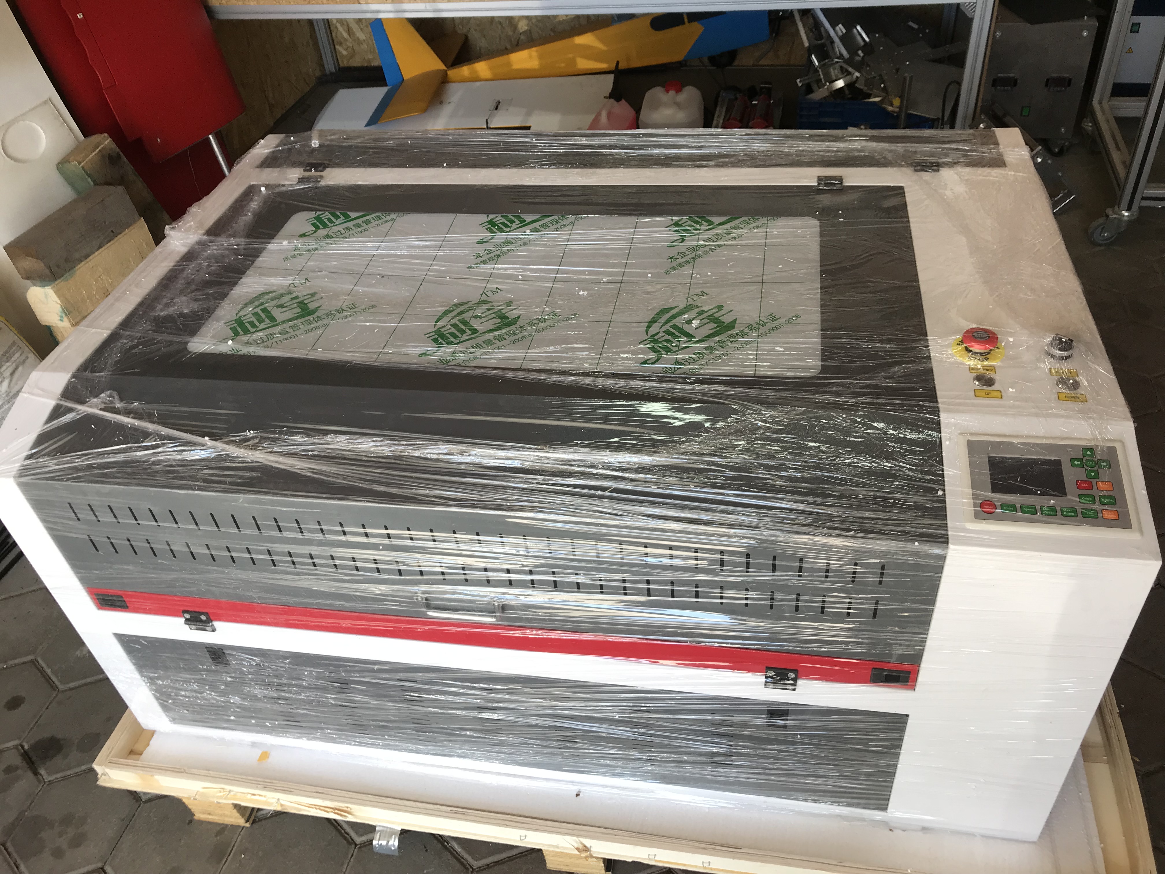

Zakupil som CO2 Laser z ciny a po uvedeni do chodu som narazil na jeden problem.

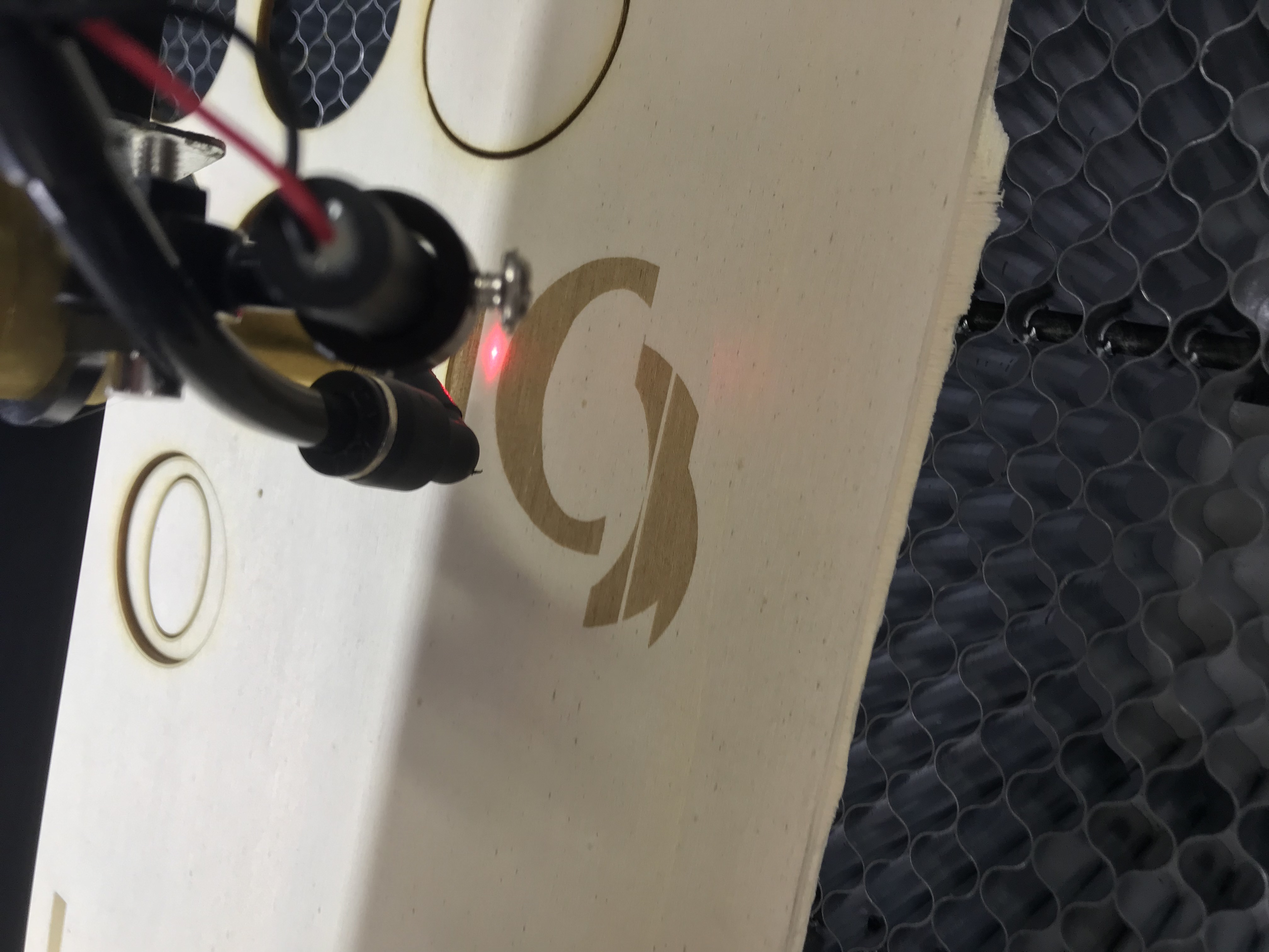

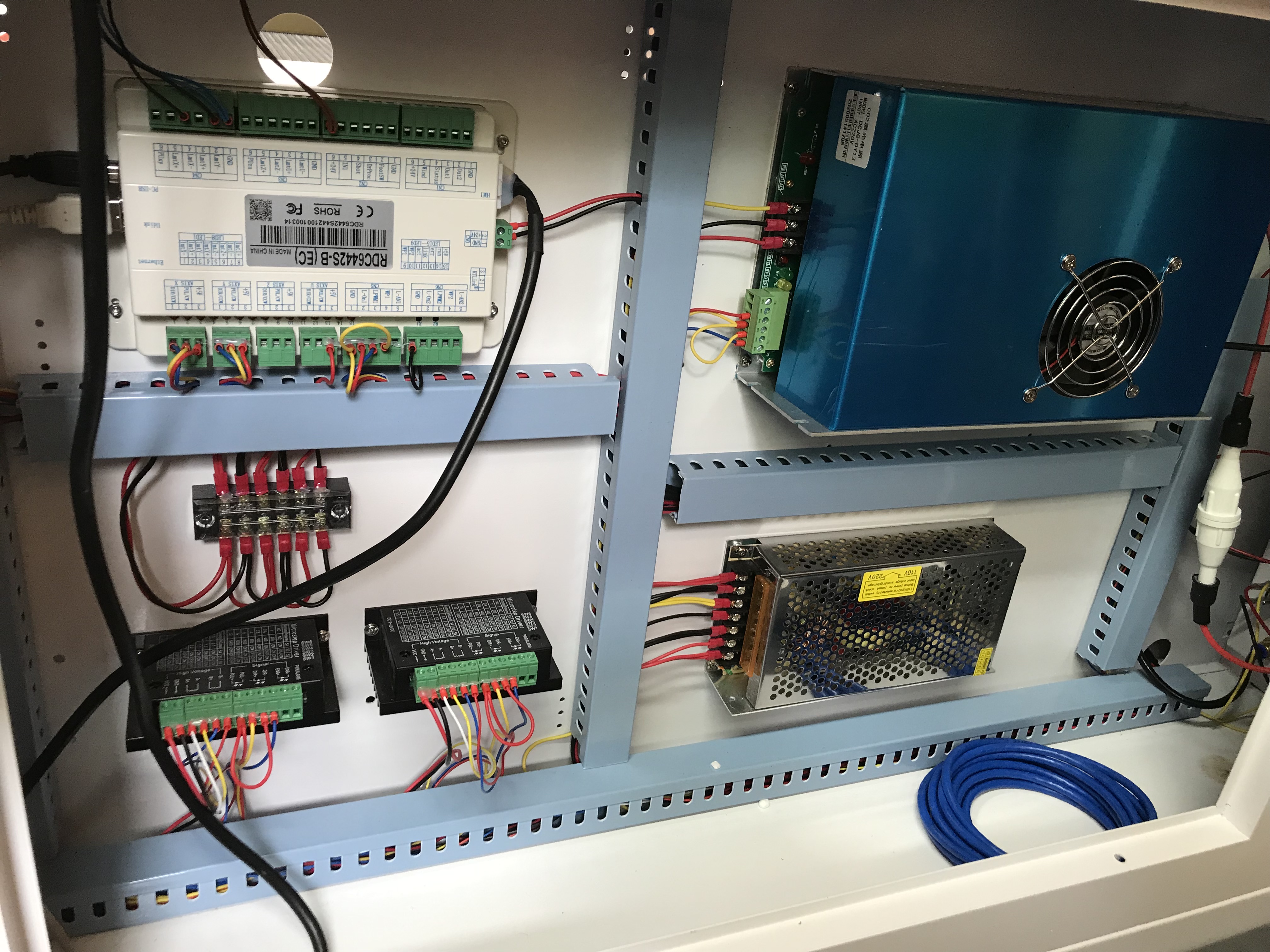

Pocas zopinania vysokonapatoveho zdroja na trubicu sa mi niekde generuje rusenie, ktore sposobuje stratu krokov motorov obcas az zastavenie pocas gravirovanie ( vyzera to tak akoby driver poslal opacny smer na motor )
Pokial pustim gravirovanie na max. rychlost 500mm/s a vykon laseru je nastaveny na minimum ( negeneruje na PWM ziadne napatie) mechanika a motory chodia uplne bez problemov a straty kroku. vyskusane 1 hodinu gravirovania bez vykonu.
Akonahle zvysim vykon laseru a zacne palit pocujem na chode motorov obcas zakmitanie a tvrdy zvuk akoby motory na chvilku dostali neziaduci pulz. Zo zvysovanim vykonu je rusenie vacsie a chyby castejsie.
Co som uz vyskusal:
1. Dodatocne uzemnenie stroja zemniacim kabelom 6mm priamo z rozvadzaca - Nepomohlo
2.Vymena driveru na motor - nepomohlo
3. Vymena kabelu s Ruida 6442S do stepper Driveru za tieneny a uzemneny - nepomohlo
4. Napojenie stroja na inu fazu ( zobrate z 380V ) - nepomohlo
5. Pouzitie EMI filtra pred vysokonapatovy zdroj - nepomohlo
6. Zmena parametrov pre pohyb (rychlost, zrychlenie) - nepomohlo ale asi zbytocne ked bez vykonu chodi vsetko v poriadku hladko

pozri ako idú káble v tých lištách, a pokús sa oddeliť (priestorovo) VN + 230/400V, od tých signálnych → hlavne aby nešli paralelne vedľa seba
ako prvé by som ale vyskúšal, či sa to náhodou nebije cez zem toho USB → vyskúšaj laptop na baterke (bez sieťového adaptéru/nabíjačky)

skusim to komplet porozplietat. VN ide mimo az zo zdroja a signalove kable som uz skusal zamenit za tienene. Ale nepomohlo.
Skusim este komplet upratat VN zdroj pre trubicu uplne mimo elektroniky a uvidim.

Problem je v tom že pokial nastavím výkon menej ako 5percent. ( negenerujú lúč) všetko behá spoľahlivo. Akonáhle nastavím výkon viac počujem počas gravírovanie zvuky ktoré generujú motory. Vyzerá to že dostanú krátkodobo Pulz Dir a snažia sa zmeniť smer. Čím vyšší výkon nastavím je to častejšie a vedie to až k náhlenia zapískaniu motora a úplnému zastaveniu. Potom samozrejme neprejde kde má a cela sústava sa posunie. Robia to obe osi. Keď dám gravírovať v Y. Tak to urobí tam.
Ak nastavím výkon viac napr. 80percent a odpojim signál do VN zdroja tak behá všetko krásne. Akonáhle začne zdroj generovať VN na trúbku problem sa začína prejavovať. Menší výkon menšie problémy väčší výkon väčšie a častejšie problémy

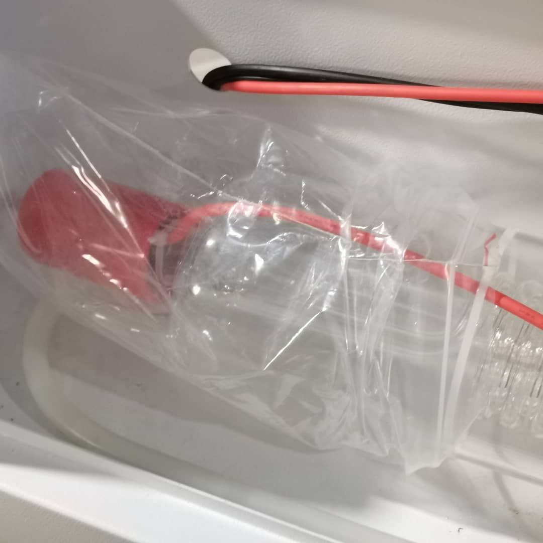

Ešte jedno foto čo mi radil Číňan. Zabaliť červenú časť trúbky do igelitových vreciek.
Logicky mi to nedáva zmysel ale možno priatelia z východu vynašli niečo nové 😁

No možná, že Číňan ví z více případů něco, to něco co radí by znamenalo, že v té části dochází k nějakému průrazu na kostru a že se tím jako má zvýšit izolační pevnost prostředí...

Tak test s igelitovými vreckami dopadol ako bez nich. Stále pri zvyšovaní výkonu laseru dochádza k ovplyvneniu krokovych motorov.

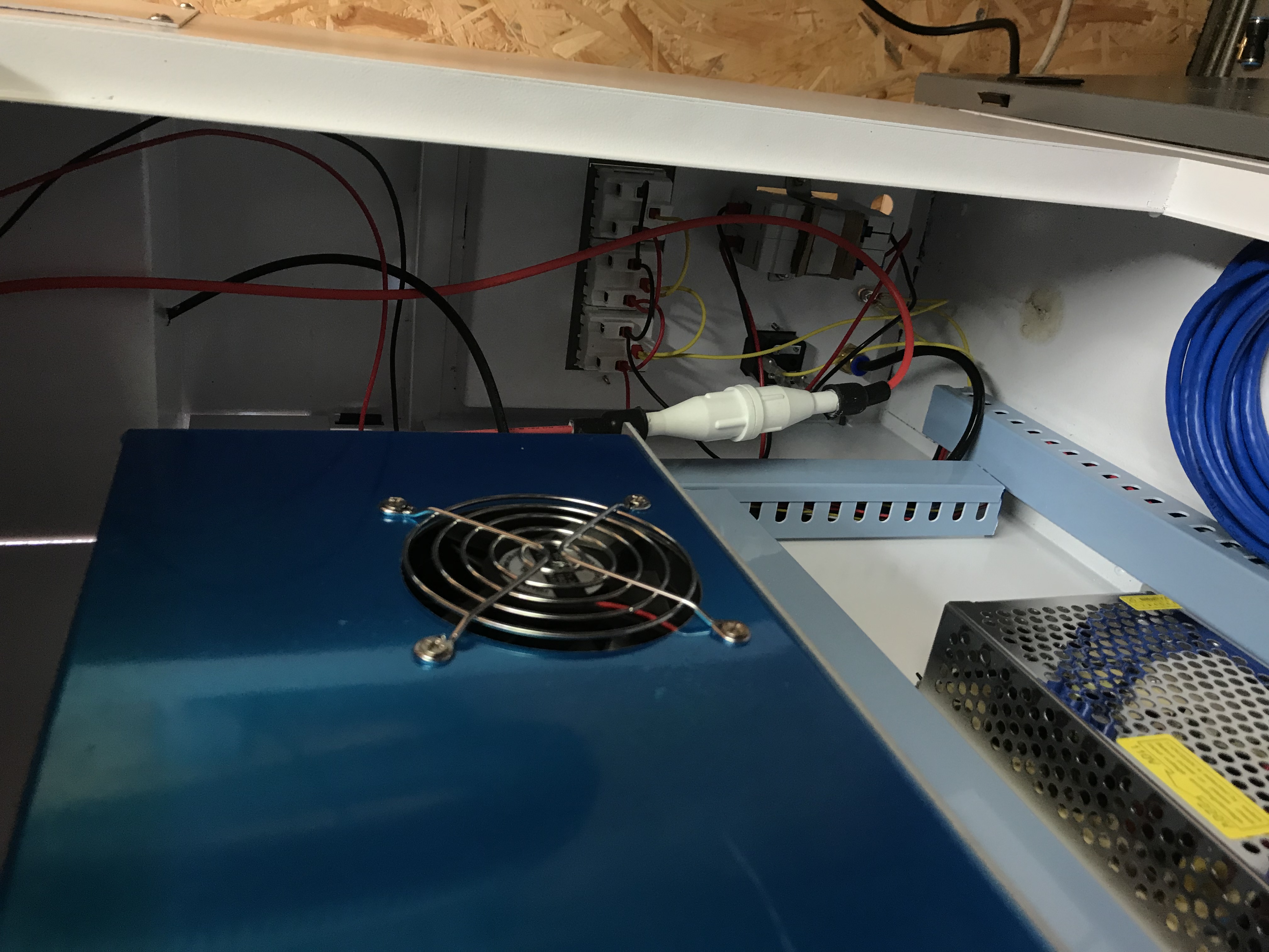

VN káble idu úplne na právo od zdroja do priestoru trúbky. Skúsim ešte úplne vybrať VN zdroj a položiť ho mimo elektroniku

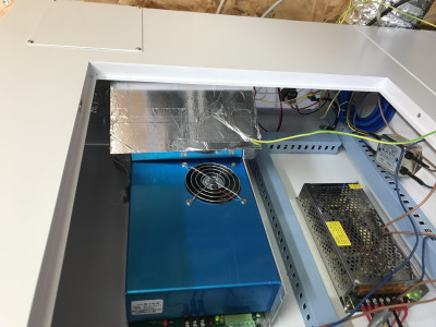

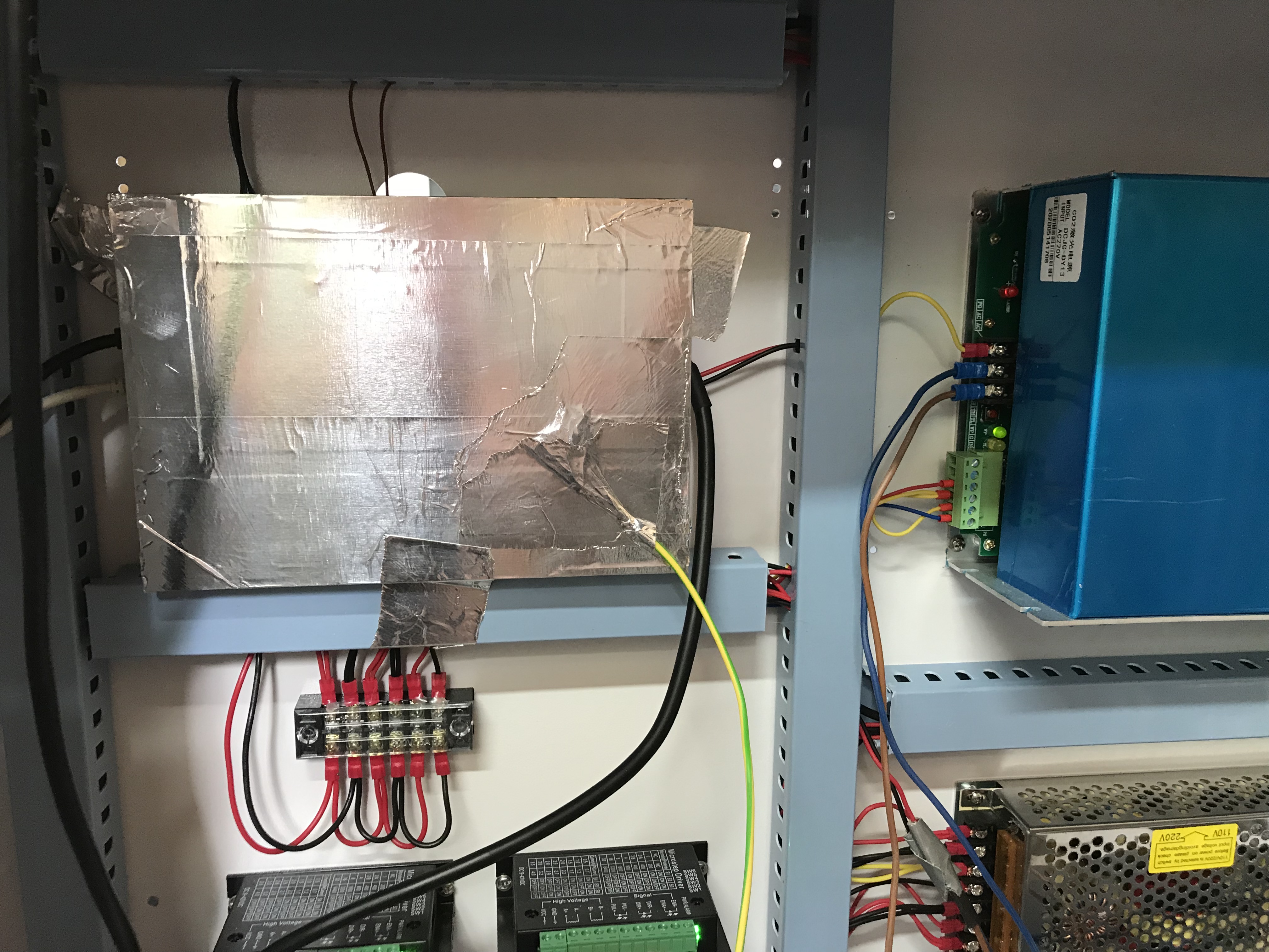

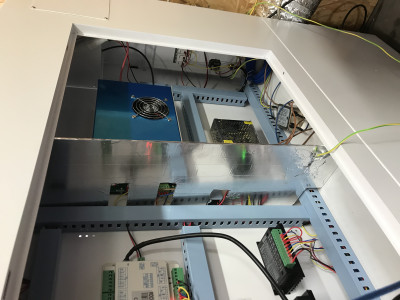

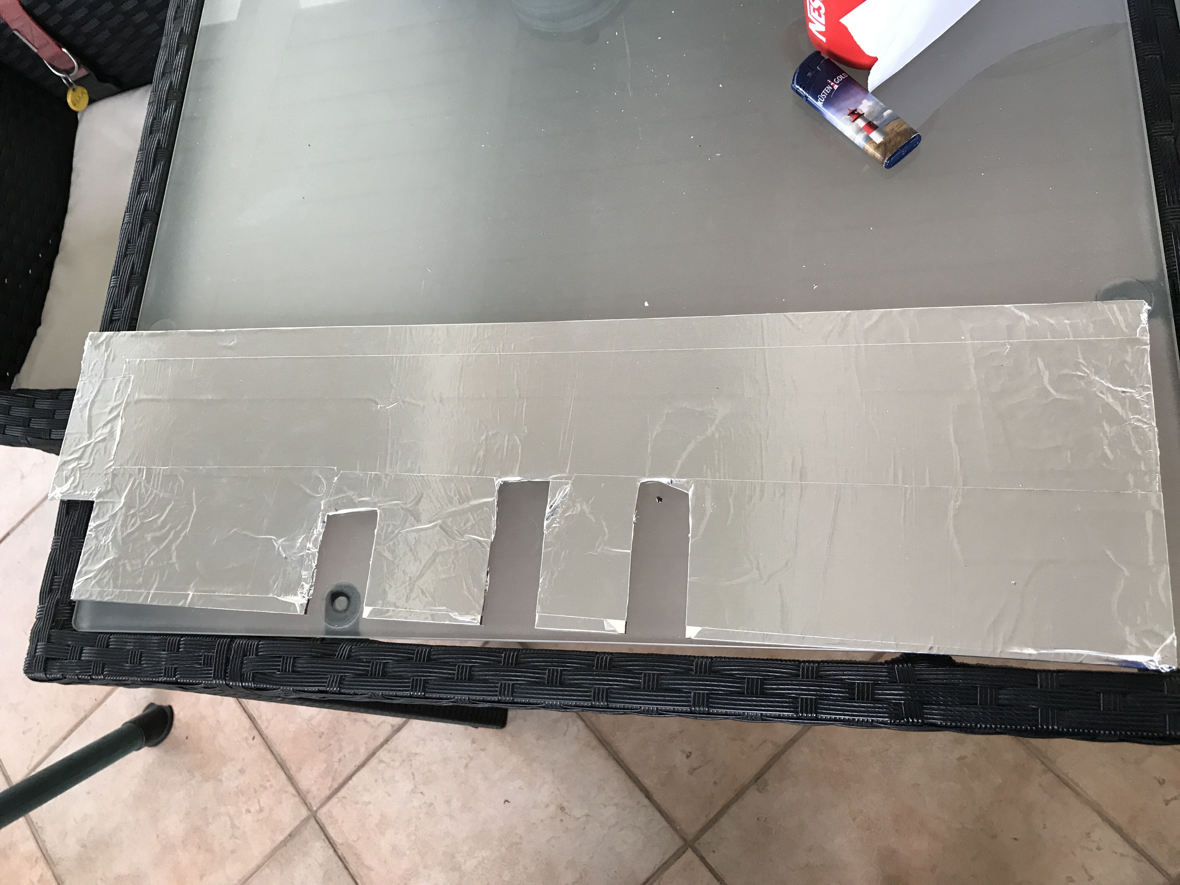

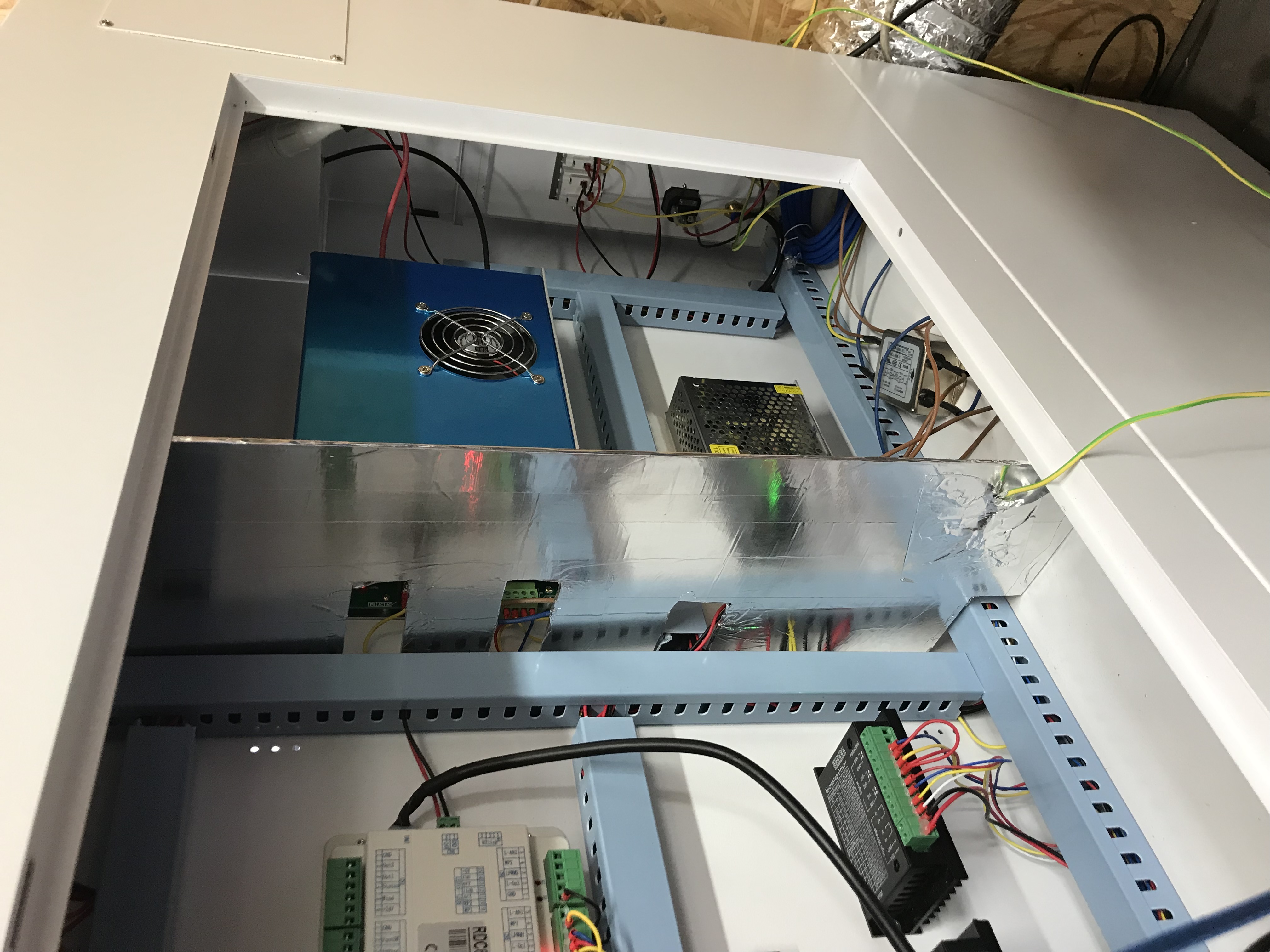

Takze ako další krok som si vymyslel urobiť tienenie na riadiacu jednotku. Obalil som to do hliníka a uzemnil.
Na moje počudovanie sa stav ešte zhoršil😭
Tak mi nedalo a skúšal som už vyrobenú krabicu použiť aspoň na zatienenie VN. Po pár pokusoch sa javilo že v priestore VN káblov to má pozitívny vplyv
Takze ide sa na výrobu tieniacej prepážky pre cely priestor
O výsledku sa podelím za chvilku
Martin SK
Příspěvky: 61
Registrován: 28. 11. 2019, 12:58
11. 7. 2020, 2:19
Tak žiaľ ani táto cesta nepomohla. Zdalo sa mi to lepšie a pri vyssisch rýchlostiach s výkone to začne robiť rušenie.
Skúsil som dať priečku priamo pri VN káble a aj pred zdroj
