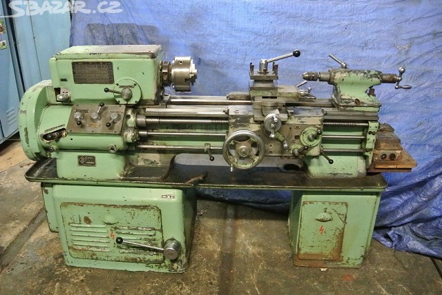

Poznáte typ soustruhu?
LAKY911
Příspěvky: 3
Registrován: 11. 7. 2020, 12:35
14. 7. 2020, 8:40

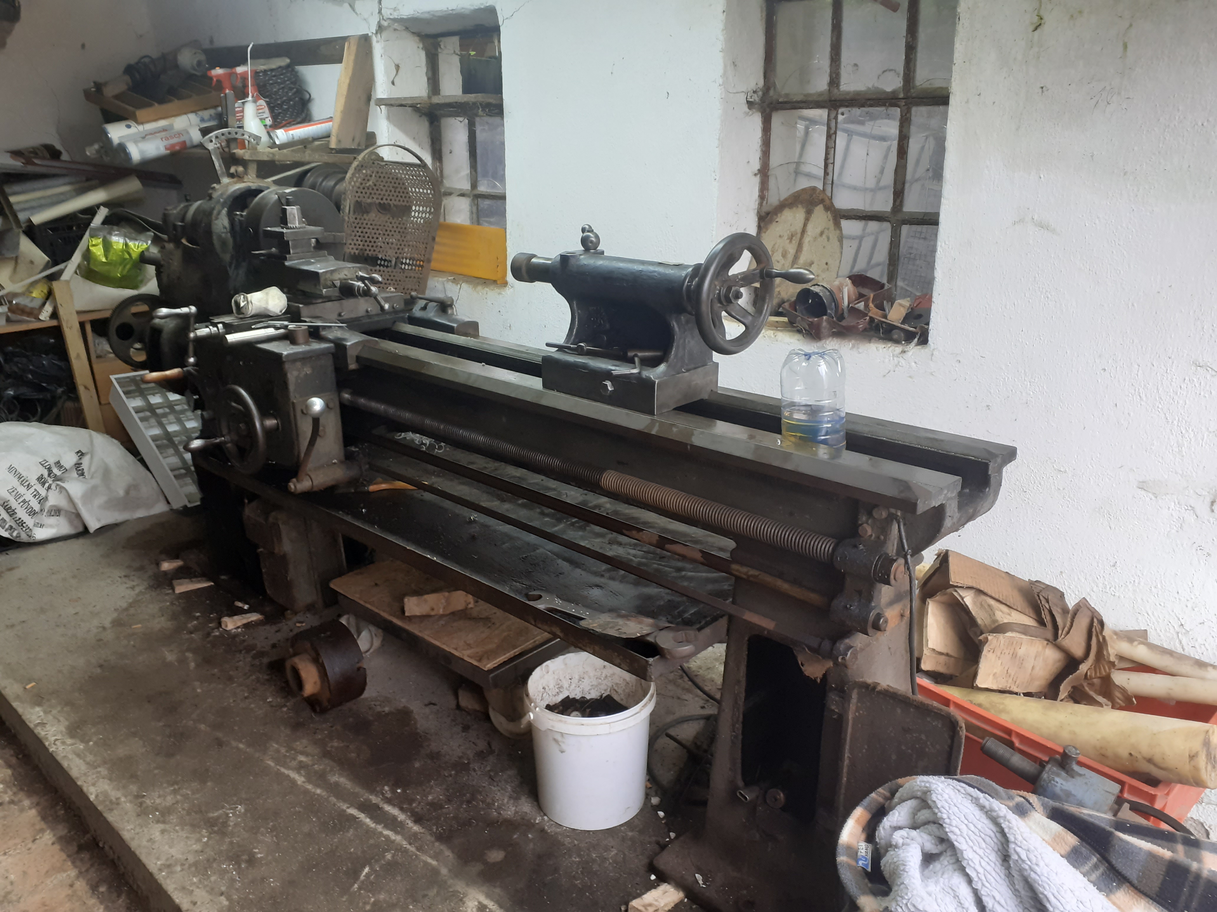

Zdravím,
chtěl bych se zeptat zdejších ostřílených matadorů, co je toto za soustruh. Narazil jsem na něj v práci v zapadlé garáži. Bohužel jsem ho celý oblezl a štítek žádný. Na loži pouze vyraženo "Nr. 33354 - 1971"
Moc děkuji.
Příspěvky: 5262
14. 7. 2020, 9:02
No typ ti neporadim, poradim ti, ze jestli to jde, zmen jeho umisteni na tvoji garaz.
Na hobíka to asi jde...
almac
Příspěvky: 717
Bydliště: Liberec
14. 7. 2020, 9:06
SN 20, SM 16 B, FN 25

almac píše: 14. 7. 2020, 9:06 59344f1e1e22c654e5990100.jpg59344f417fec45737ed40000.jpg

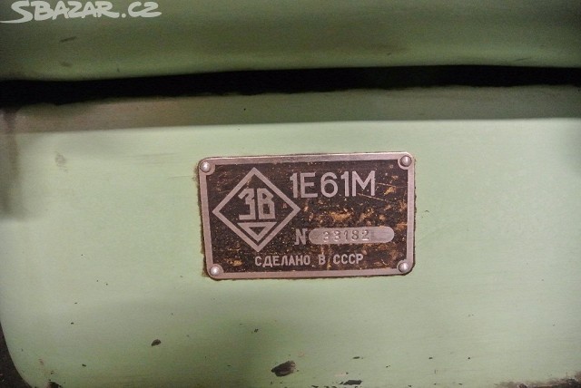

GeeSnake píše: 15. 7. 2020, 12:36 1E61M
viewtopic.php?t=25378
Mockrát díky oběma!!

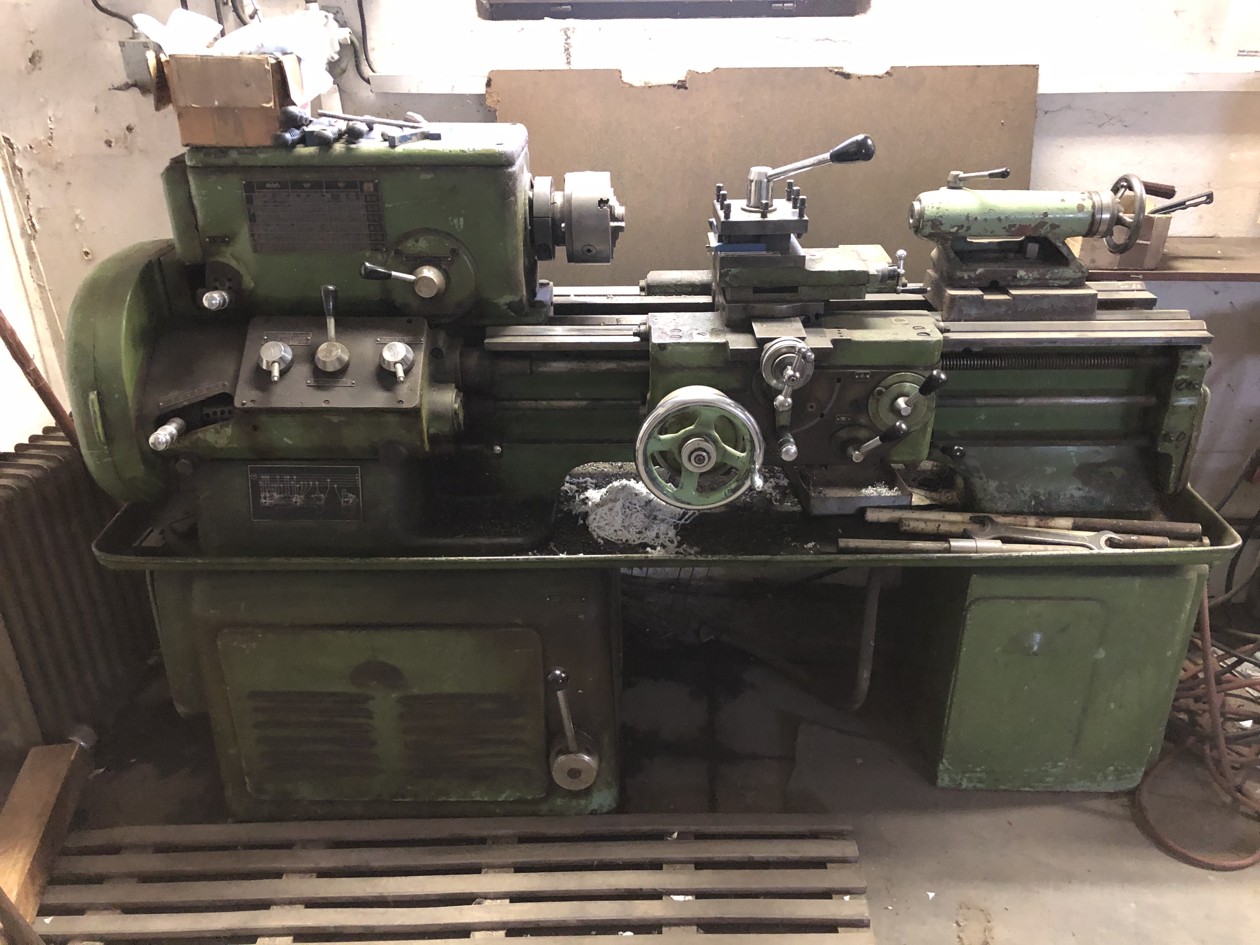

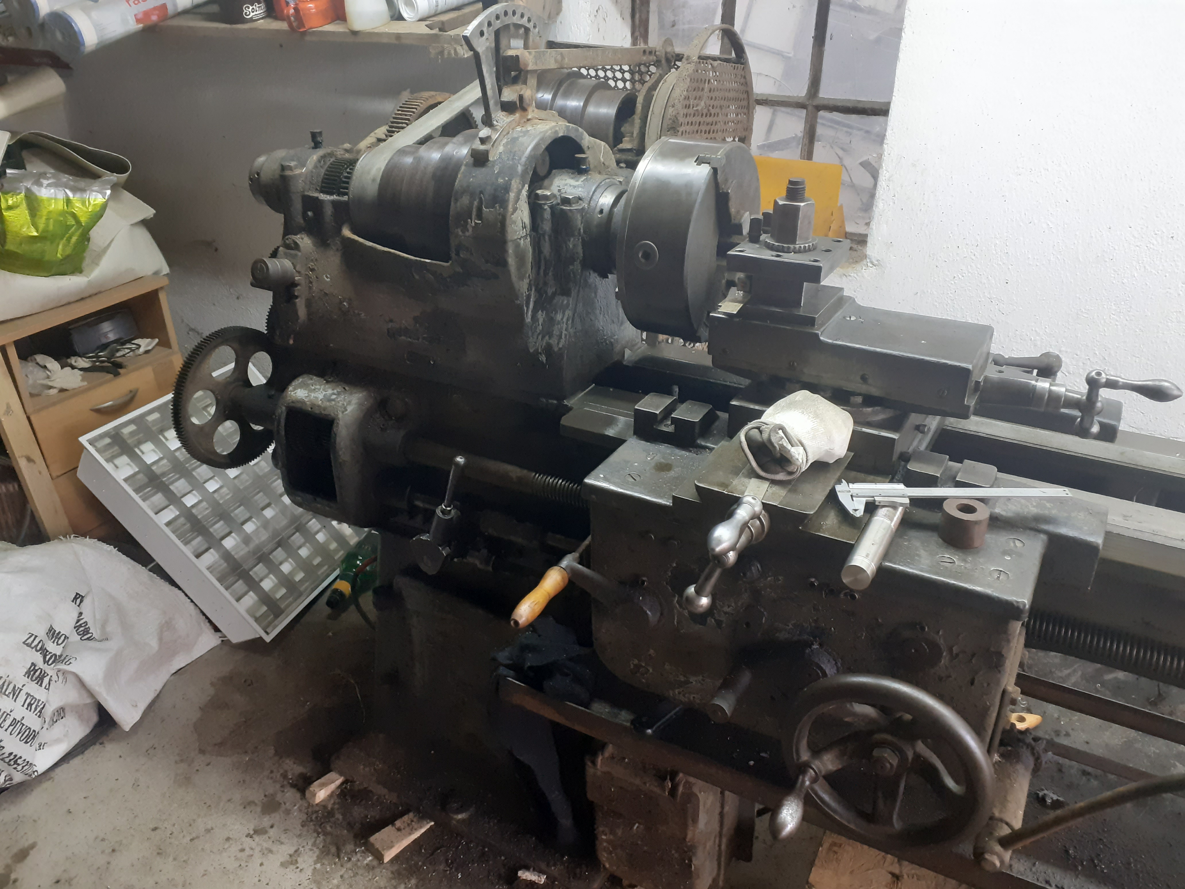

Zdravím.. Nevěděl by někdo co je to za soustruh. Nemůžu najít žádný štítek.
Basthomas
Příspěvky: 58
Registrován: 10. 6. 2017, 1:50
28. 9. 2020, 6:16
Tipol by som na nemca:) ale v podstate to je jedno ja mám doma tiež dva staré sustruhy s tiež som chcel zistiť čo to je za typ ale potom som pochopil že to nemá význam lebo aj keď to zistíš tak k tomu dokumentáciu nezoženieš. A v podstate ti ju ani netreba lebo ovládanie je jednoduché, udzba tiež a ak náhodou by si chcel rezať závity tak výmenné kolesa si vyrátas podľa stúpania zavitnice. A ak náhodou je voľne hlavne ložisko lebo ak dobre vidím tam máš maznice na vazelinu a myslím že by tam mali byt na olej, tak to má cenu šrotu :( jedine že by to bola neaka nostalgia a zapneš ho len pre potešenie :)
milan.83
Příspěvky: 826
29. 9. 2020, 3:41
přesně tohohle koníka mám na Volmanovi, způsob řazení posuvů je stejný, jako na mém Volmanovi, suport je téměř stejný. Jediný rozdíl je ve vřeteníku, ale už i tenhle vřeteník jsem na Volmanovi viděl. Jen mi tam nesedí nožový suport, ten bude dobastlený z něčeho jiného. A taky ta zadní noha je nezvyklá, většinou tam bylo Ačko

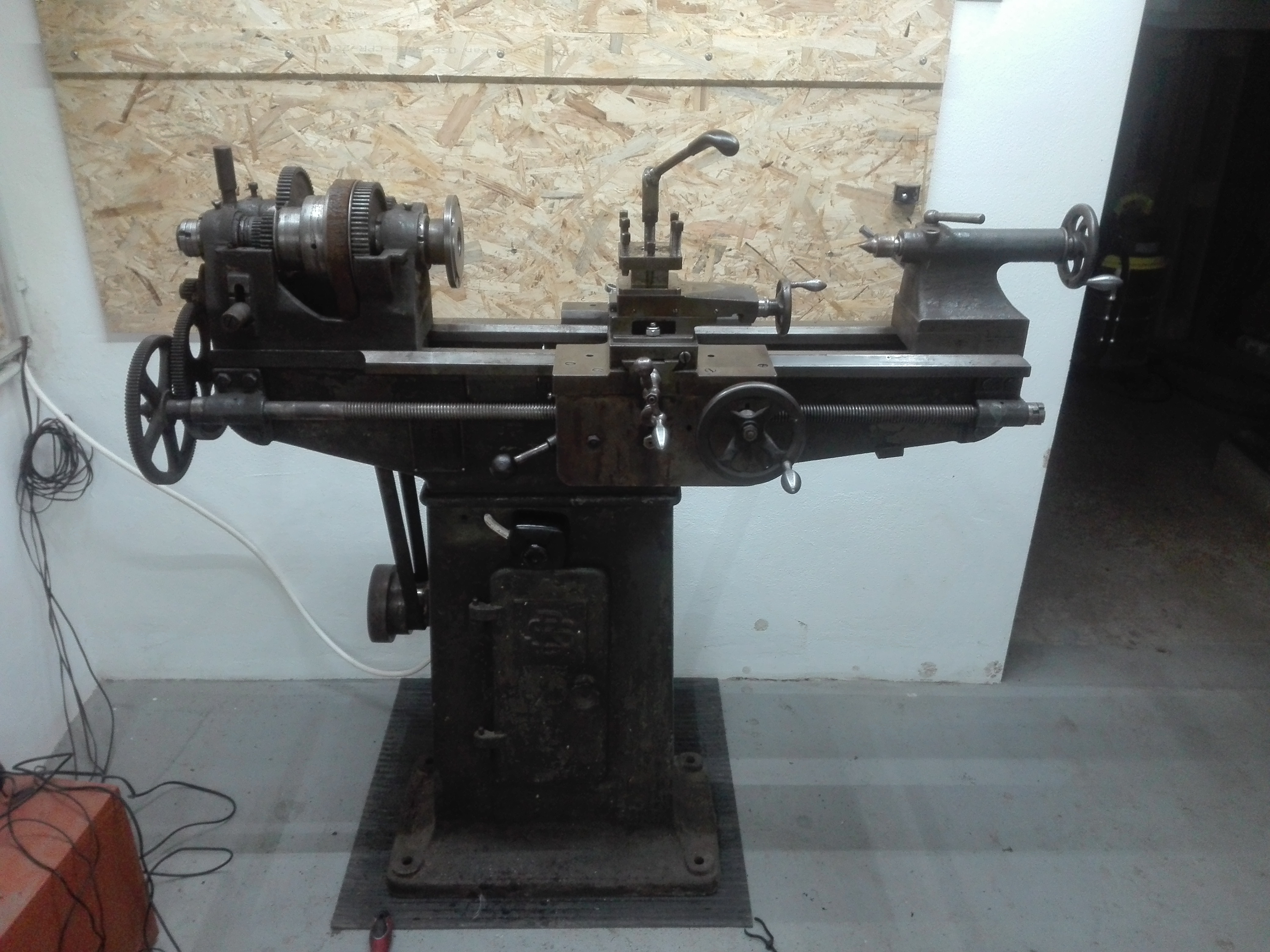

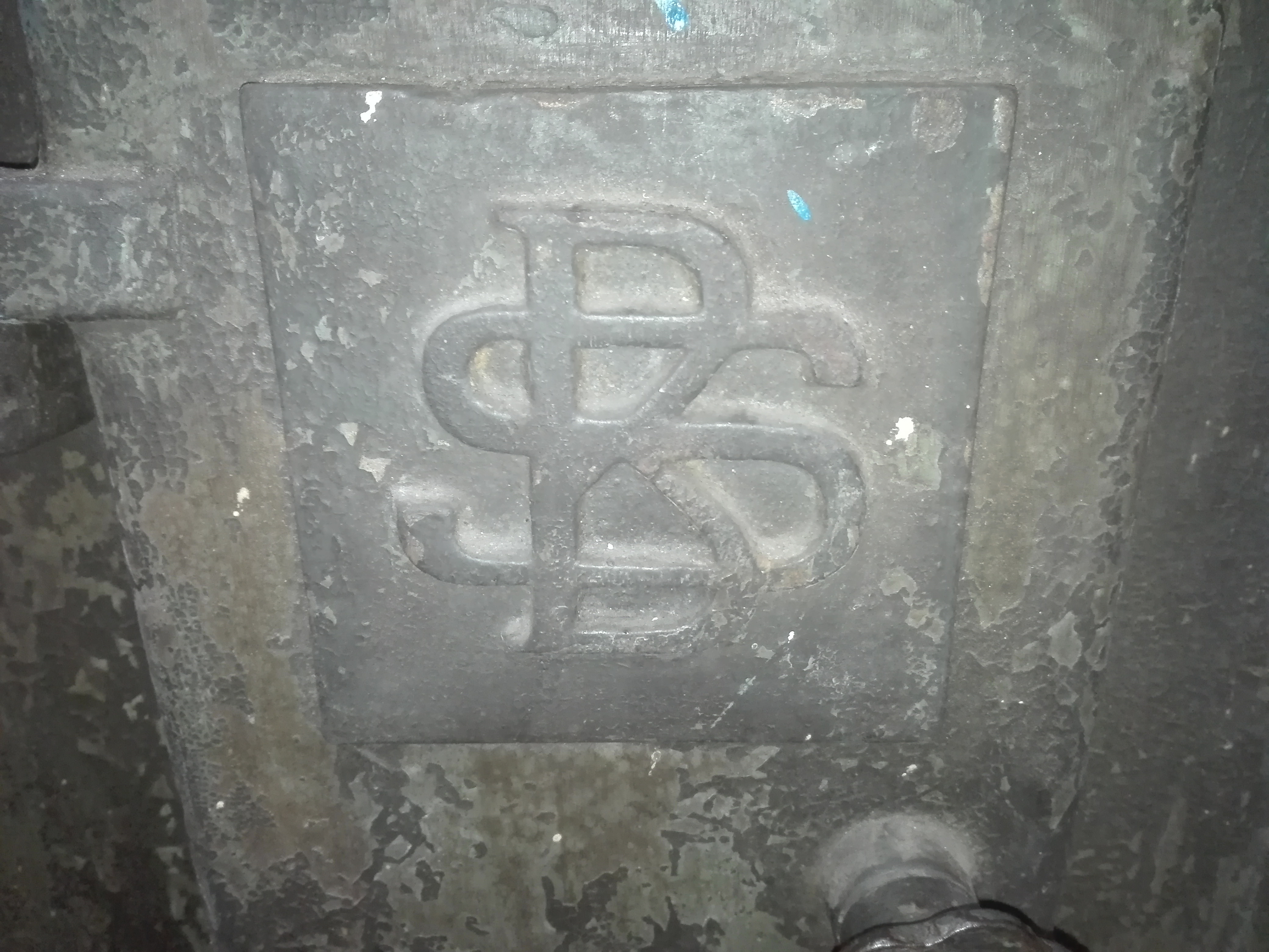

Zdravím chtěl bych se zeptat na pár otázek pořídil sejm si soustruh na hobby soustružení ale nemá žádný identifikační štítek kromě štítku na řezání závitu má jen na dvířkách odlitý znak BS
1.čím vyčistit soustruh
mohu plochy soustruhu vyčistit rounem ? nebo raději ne aby nevznikly vůle
2.čím mazat třecí plochy + kluzní pouzdra na hřídeli 15w40 by mohlo stačit ?
budu rád za každou odpověď prosím nekamenujte mě jsem lajk v tomto oboru děkuji za pochopení
mstreicher
Příspěvky: 590
Bydliště: Zichovec
30. 11. 2020, 4:49
Koncepce je stejna jako vetsina soustruhu te doby. Wawerka, Plauert atd. Ja mam podobny viewtopic.php?t=28718
Ale poaledni rok jsem na to z duvodu nedostatku casu nesah. Tak mozna ti nektere veci z rozborky pomuzou.

30. 11. 2020, 8:31
ok děkuji taky jsem to začal nějak čistit jak nejlépe demontovat povolit vřeteno děkuji za tip
milan.83
Příspěvky: 826
30. 11. 2020, 11:29
co chceš demontovat na vřeteni? Chceš ho vytáhnout? Pokud ano, povol matice vymezování vůle bronzových ložisek, povol matice na konci vřetene, koukni, jestli není zajištěná řemenice proti posunu nějakým červíkem. Pak je potřeba s opatrností vřeteno vylisovat. Já ho tahal ven pomocí přípravku z pár zbytků vinglů a závitové tyče. Mám ale malinko jiný vřeteník. Postup však bude nejspíš úplně stejný. A nejlepší bude, když shodíš přírubu pro univerzálku, bude se ti určitě při práci plést.
Tom Dvk
Příspěvky: 417
1. 12. 2020, 5:20
Je krásný. :)
Na vodící plochy se používá olej pro kluzná vedení, motorový olej může být dobrý na mazání těch odkrytých převodů náhonu posuvu.
mstreicher
Příspěvky: 590
Bydliště: Zichovec
1. 12. 2020, 7:04
prover si suporty, srouby, matice na nich budou mit uz nejakou vuli, pritlacne listy taky. At ti to jezdi hladce a s nejakou prijatelnou toleranci. Kolecka a pastorky na podelnem suportu byvaji obcas ohlodane. Byva tam tahlo na pricny strojni posuv. Vreteno nerozebirej, pokud nemusis. Jenom opatrne nastav vule, pokud je to potreba. Mozna plstene vlozky do mazaciho rezervoarku uz budou v rozkladu. Mrkni na predlohu, jestli funguje. Stejne tak prepinani chodu sroubu posuvu vpravo - vlevo. Ja mel nektera kolecka uplne zasekla a o zasvinenych pruzinach nemluve. Je tam jeste hromada prace a nechci ho zhuntovat svoji nedockavosti.
