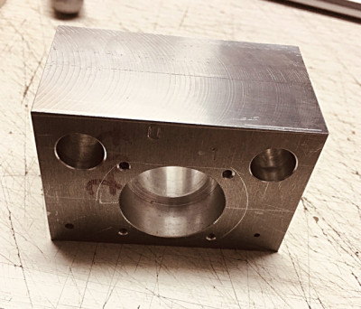

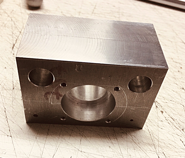

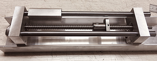

7. 9. 2020, 1:57

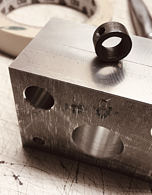

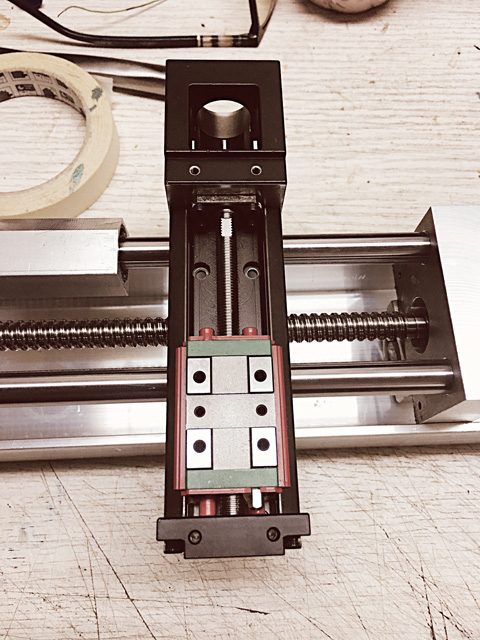

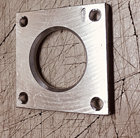

Tak jsem vykročil. Viděl jsem na vlastní oči Wegstra a věřte nic moc. Pak jsem navštívil dva kámoše a čínskejma hračkama. Ta za 6000,-Kč je fakt dost mizerná, při bočním tahu na vřeteno (použil jsem diditální mincíř) 200gramů už byla vůle cca 0,6mm. Ta dražší 15000,- byla prokazatelně lepší, tam ta pružnost konstrukce byla lepší, měla kuličkáče, ale přesto síla materiálu a dlouhé 12mm tyče, prostě nic moc. Klíčový problém obou je řízení arduino a upravené GRBL.
Volba tedy byla jasná, ve skříni mám spousty různých zbytků ..... Impulzem byl nakonec místní inzerát na polohovací osu. Ideální Z-ko, zdvih 42mm, stoupání šroubu 1mm, příruba na motor NEMA 16 a cena lidová. Zbytek je klasika Osa Y 12mm tyče, 1204 kuličkovej šroub. V přírubě u motoru ložisko 3200 přichycené přírubou. Pracovní délka 210mm. Celé je to uložené v U profilu 80x40mm, což zaručí tuhost. Samozřejmě obě příruby jsou obráběné společně, abych eliminoval případné nepřesnost. Tady použiju asi NEMA 17 nebo SONCEBOZ. Osu X udělám asi ze 40mm profilů, vedení bude pro změnu 16mm podepřené tyče, kuličkáč opět 1204 a celková délka 300mm. Tady je výhoda, že po montáži toho základu můžu na jedno uchycení obrobit všechny pracovní plochy.
Takhle nějak by to mělo vypadat
Komponenty osy Y
Komponenty osy Y
matice M10x1 s červíkem M4
Společné obrábění
Společné obrábění
Příruba na ložisko přesah je 0,2mm

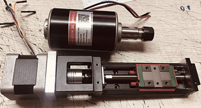

Tak osa Z je hotová a nakonec na ní přijde tohle vřeteno. Celkově to byla docela hoňka, díry stranou mimo osu. Abych dodržel souosost, tak na nema17 je klasické zapuštění a na druhé straně zase přesah do díry pro původní motor.
Příspěvky: 8916
9. 9. 2020, 12:09
lubbez píše: 9. 9. 2020, 11:57 Tak osa Z je hotová a nakonec na ní přijde tohle vřeteno.
Max. 12.000 RPM, není to málo, Antone Pavloviči?
lubbez píše: 9. 9. 2020, 11:57 Celkově to byla docela hoňka, díry stranou mimo osu. Abych dodržel souosost, tak na nema17 je klasické zapuštění a na druhé straně zase přesah do díry pro původní motor.
Dobrá práce. Jak jsi to vyráběl, konvenčně nebo na CNC?
Dík, T.
lubbez
Příspěvky: 3162
9. 9. 2020, 2:09
12000 otáček není moc, na druhou stranu mám vrtačku na plošňáky ruční, ta má 10000 a nikdy mi to nepřišlo málo. Ještě za totáče jsme měli na dílně úplně stejnou a hlavně tak do roku 1982 jsem vrtal fakt tisíce děr a nebyl problém. Zase na druhou stranu 200W vřetýnko + ER11 za bratru 400 korun. Původně tam měl být BLDC motor, ale měl osu 7mm a nebyl na něj držák kleštiny. :|
Všechno jsem dělal konvenčně na FN20 a Mn-80. Poslední cca 3 roky dost investuju do nástrojů a tak se už blížím hobby "nástrojařské" přesnosti cca 0,05mm a někdy i lépe. Samozřejmě je to i tou spoustou práce, co na těch mašinách dělám. Vesměs plasty, ale ty se obrábějí podstatně hůř než 7075. A hlavně na všech strojích mám DRO a Mn-80 má elektronický posuv a dorazy a tak se i slepé díry dělají docela fajn.

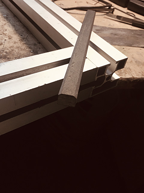

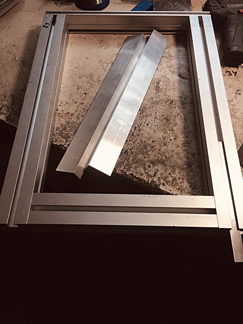

Tak zase další kousek hotovej. Protože to stavím z dílů "co dům dal" je kompletní stavba poněkud chaotická. Tedy veškeré rozměry stroje jsou přizpůsobené klíčovým dílům. Zatím jediný nákup materiálu byl hliníkový U profill ve kterém je uložená osa Y. Základní rám je z profilů 45x45mm a jenom zadní část je příčník 45x18 mm ale plný. Motor X osy bude vedle šroubu a spojení bude řemínkem, ale krásně se to vejde pod stůl. Portál bude přišroubovaný do bočních drážek. Základní rám bude rozšířený směrem dovnitř dvěmi V profily tl. 5 mm, tak aby díry 16mm podepřených tyčí šly přišroubovat do matic v drážce profilu a druhá strana pak do toho profilu. Po sešroubování celé základny to na jedno uchycení "líznu" frézou abych to hodil do lajny. Udělal jsem si speciální "matkový" profil, poměrně silný aby se daly šrouby utáhnout pořádně. Materiál je samozřejmě železo 11xxx, profil 16x16 mm, po opracování 12,5x13,8mm.
Rám vč úhelníků
Rám vč úhelníků
"matka" v profilu
"matka" v profilu
samotný železný profil
