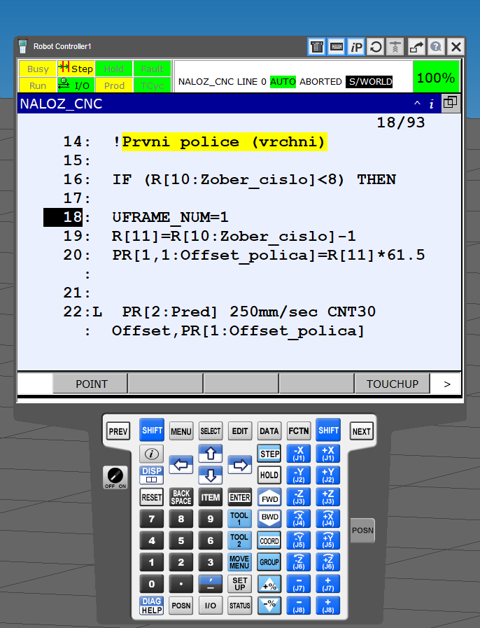

potřeboval bych poradit ohledně programování Fanuca, kterého máme v robodrilu.

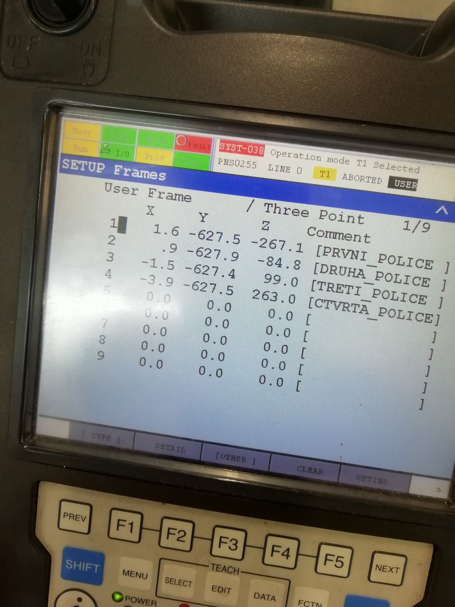

Zatím jsem s fanuci skoro vůbec nepracoval, takže trochu tápu... (dělám skoro výhradně jen s Epsonama ). K věci: mám celkem jednoduchou aplikaci kde robot vykládá a zakládá hliníkové kostky do cnc. Potřeboval bych aby robot bral kostku o trochu níže (začali se používat kostky s "nižším" rozměrem ). S logiky programu co někdo hodně dávno vytvořil předemnou, jsem pochopil, že robot má definovaný souřadnicový systém (Frame) pro každou odkládací poličku samostatně....
Takže by mělo stačit jen přepsat souřadnice bodu "Z" u každeho "Framu" a mělo by to fungovat ne ? Zkoušel jsem, ale bez úspěchu....

Zdravím,
podařilo se mi rozjet simulaci v roboguidu v pc a když změním hodnoty pro frame, tak se v simulaci pohybuje robot tak jak chci, ale když udělám ten samý postup u robota přes teachpedant tak se nic nezmění. Jakoby "změna" v programu, nebyla odeslána do řidici jednotky robota. Normálně změním hodnoty pak dám abort all a přepnu na automaticky ciklus, netuším kde dělám chybu
Jóó tohle -to jasně, před úpravou je to správně
Já vždy šel do krokového režimu, nakrokoval danou rutinu (program) do požadované pozice, tu ručně "doladil" a uložil.
Přidávání dalších kroků, pozic, to si už moc nepamatuji -dělal jsem jen parkrát.
Případně bych zkusil pohledat nějaké manuály (něco bylo i cz), ale to jedině o víkendu a neslibuju, že je někde najdu (budou zachrabány v nějakém starším raru )
DB
