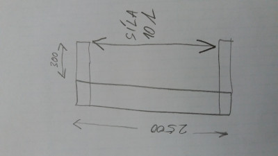

Ahoj, chtěl bych si postavit štípačku na dřevo. Zkoušel jsem jednu dělanou, líbila se mi a chtěl bych ji kopírovat. Nejsem si jistý ale sloupem.

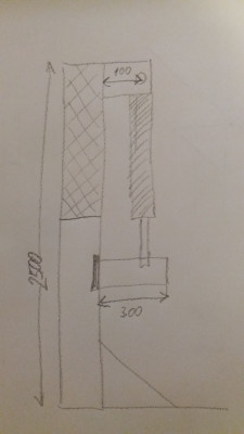

Konstrukce viz obrázek: pořádná traverza jako sloup, po ní jezdí saně s klínem, píst je uchycený v klínu i nahoře pomocí čepů. Počítejme sílu pístu 10 tun. Dole fest plotna s výztuhami ve tvaru trojúhelníku mezi sloupem a plotnou.
Teoreticky prosím uvažujme, že plotna se díky výztuhám neohne, horní uchycení pístu také ne. Dám špalek tak, že síla pístu působí 300 mm od sloupu, tedy přesně na konci sekyry a kolmo dolů, to je asi nejméně příznivá situace, která může nastat.
Otázky:
Jaká síla bude působit na sloup? Jak tuto situaci převést na ohyb sloupu?
Jakou traverzu od Ferony si na to vybrat a podle čeho? (pozn. Íčko není moc vhodné, protože díky úzké přírubě neposkytuje dobré vedení pro saně. Je mi jasné, že díky délce stojiny by mělo lepší poměr pevnost vs. hmotnost.)
Originál má HEB 120 a funguje to dobře. Lze použít něco lehčího?
Dále, pokud bych chtěl horní (do kříže vyšrafovanou) polovinu sloupu vyvařit po bocích plechem a využít ji jako nádrž na hydr. olej, budu moci použít traverzu slabší, nebo musím volit naopak silnější? Dejme tomu, že po vystužení by horní polovina sloupu byla dokonale tuhá = nepružná.

Jokel 150x150x6
Je to overené a dovnútra jokla môžeš dať olej.

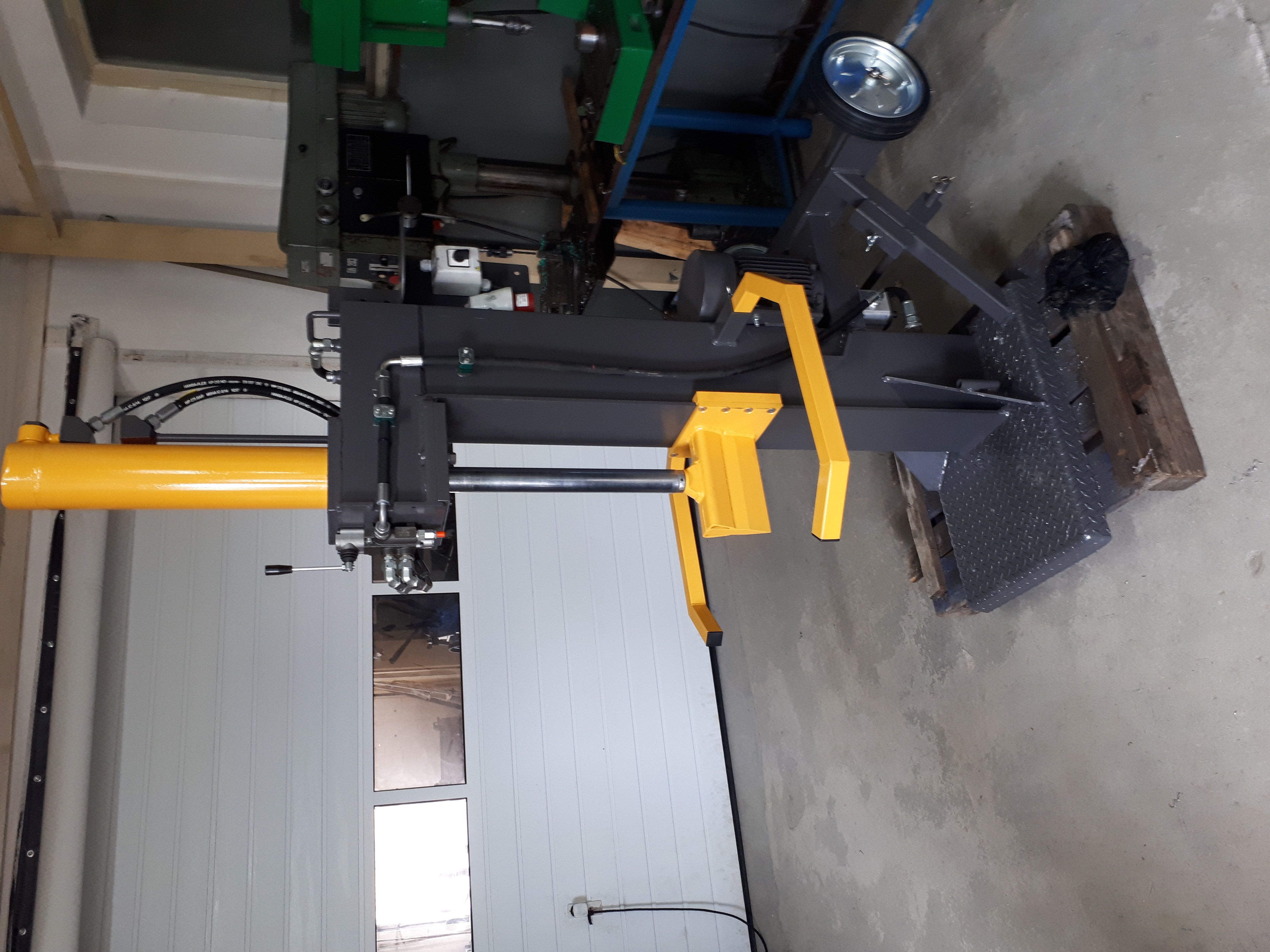

My sme par rokov robili diely na toto:
https://www.suema.de/produkt/vertical-l ... 3/?lang=en
Tam je myslim jokel 200x150x4 a na tom navarena pasovina asi 12mm hrubka, ale ten spodok na rieto 16tky uz bol nakoniec robeny z plnej platne cca 30mm a na tom navareny ten protismyk - vraj to nemcurom ohybalo ked to bol plech s rebrami...
Mam este jeden ram doma, tak mozem pomerat ak bude treba, ale koncepcia je to paradna, pripnes za auto/4kolku na gulu a prevezies kde treba

Nádrž ve sloupu a plocha stojiny dvojnásobné prot hebku, jo to vypadá dobře, díky za tip, váha vypadá taky dobře. Saně na jekl se taky budou dělat dobře.
Profil HEB válcovaný za tepla, DIN 1025-2 // HEB 120 - 26,7 kg/m
Profil dutý svařovaný černý se čtvercovým průřezem, EN 10219 // rozměr 150x6 - 25,611 kg/m

Ja som ohol 5mm do U asi 200x150mm,zo zadu privaril 12mm platnu po ktorej jazdí klin,spodok ohnutý vrúbkovaný plech zospodu vystužený,motor 4,5kw,,čerpadlo tuším 16l,,piestnica a dá spustit dole pri prevoze,,

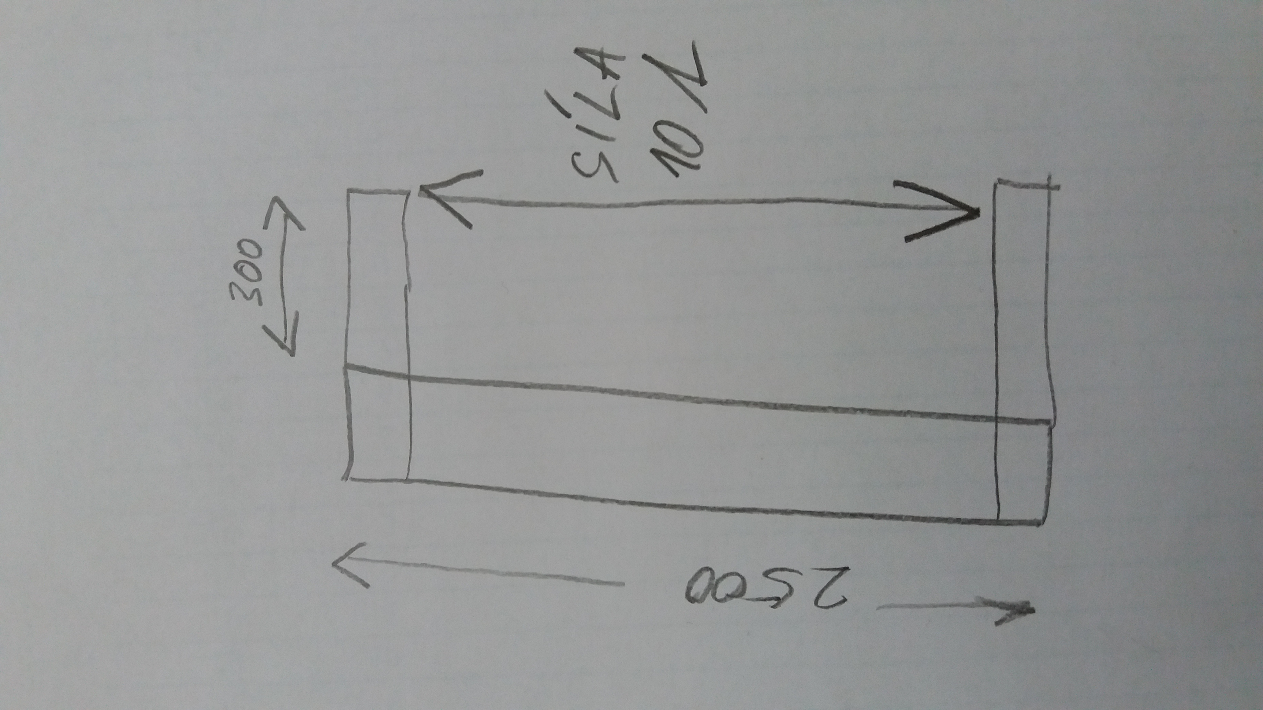

Díky za inspiraci, máš to moc pěkné. Jenom chci udělat dolů plnou plotnu, abych špalky nemusel zvedat na stupínek, taky zvažuju spíše hotový sloup z běžného profilu, nevím, kdo by mi ohnul takový materiál...
Ještě ale zjednoduším svou předchozí otázku. Jaká síla bude ohýbat sloup, jsou li ramena tuhá viz obrázek. Resp, jak od takového obrázku dospět k vhodnému profilu od ferony. Z principu mne to zajímá a nevím jak na to.

Pokud se jedna jenom o určení profilu. Za předpokladu že ostatní parametry (rozměry, síly) zůstanou konstatní. Tak stačí srovnát kvadratické momenty profilu, průřezové moduly v ohybu.... je to v tabulkách strojníckých. moment, modul a hmotnost 1m delký 1. profilu, s hodnotami druhého profilu.
Podrobněji k tomu mohu nápsat o víkendu...
