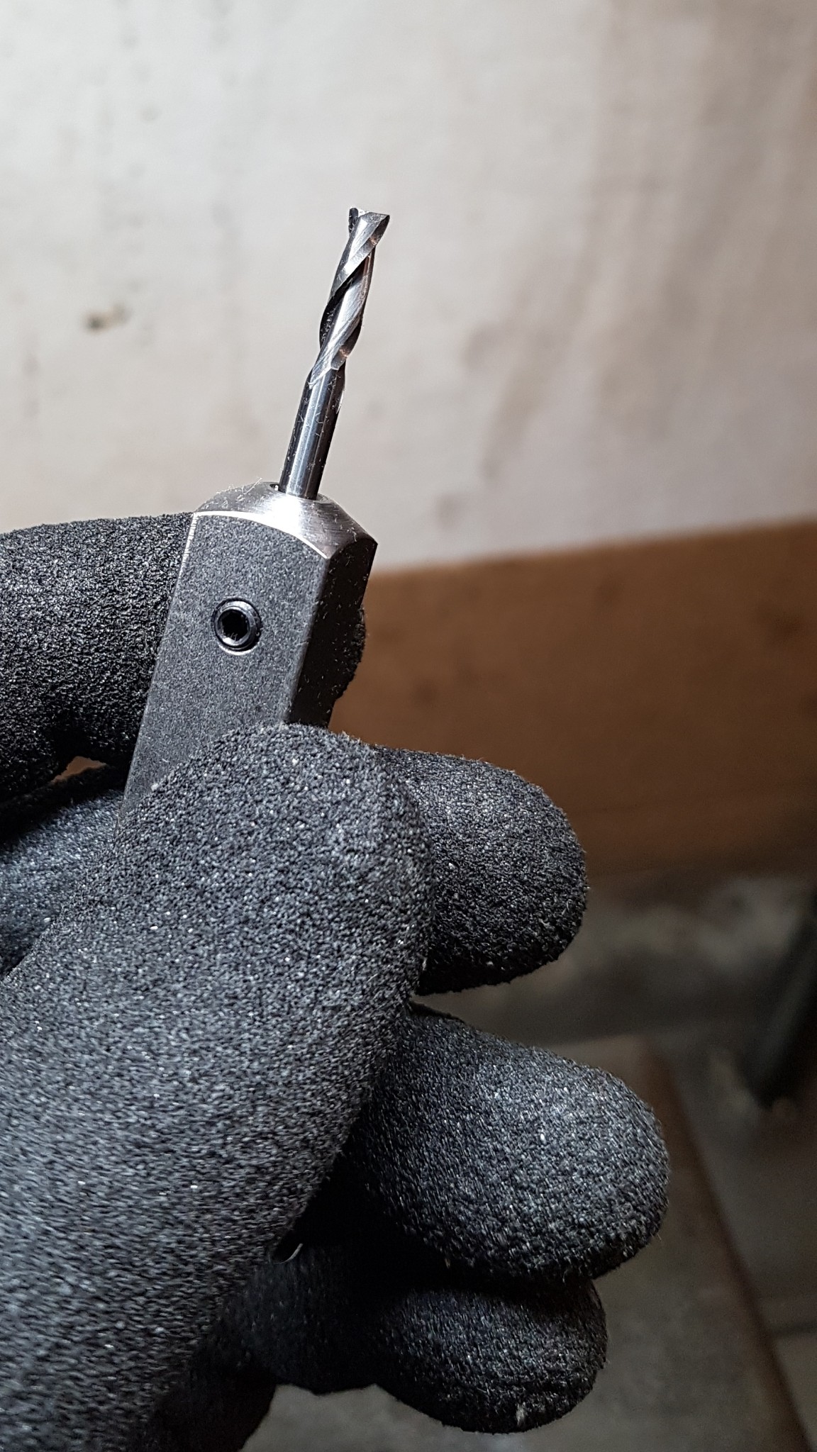

Včera jsem si vyrobil jednoduchý držáček na 3.175mm frézičku a udělal pokus na kousku kulatiny, schválně trochu delším než kolik budu potřebovat pro řemenici (konkrétně bylo vyložení zhruba 25mm, řemenice má šířku 23mm).
Fungovalo to jakoby pěkně, žádný karambol, žádné šílené zvuky, nástroj stále ostrý, ale problém byl, že ať jsem na jednom průměru jel, kolikrát jsem chtěl, stále to něco ubíralo. Zkoušel jsem ubírat zhruba 5 - 15 stovek, možná to chce ještě méně? Natočení nástroje vůči ose bylo cca 2°.
Tlustší TK frézu bohužel nemám.
Dík za případné tipy, T.
Příspěvky: 7216
7. 9. 2020, 12:18
u frézy navazuje hřbet ostří na čelo téměř tečně (pro orientaci - po čele odchází třísky)
díky tomu má fréza použitá jako nůž snahu se odmačkávat víc než standardní nůž
problém bude velmi výrazně narůstat, pokud ostří bude pod osou otáčení
pokud ostří bude v ose otáčení, problém by teoreticky neměl nastat, ale radius ostří nikdy nebude nulový a odmačkávat se to bude
mělo by se to zlepšit, pokud dáš ostří mírně nad osu, třeba 0,1-0,2mm
to je ale hodně velká laboratoř a duchaření
nezbývá než zkoušet
Příspěvky: 8916
7. 9. 2020, 12:27
Aha, Tumlik take píše mírně nad osou, nevěděl jsem proč. Já to měl nastaveno zhruba v ose. Zkusím, děkuju!

Mne to pripadá (možno sa mýlim) že máš kapku vôľu vo vedení suportu, a pri posuve s5 sa ti malinko potočí celý suport proti pohybu hodinových ručičiek. Upni si do držáku nejaký hranol (radeko), naindiguj si ho rovnobežne s vedením loží pri pohybe dolava, a skontroluj či drží mieru aj pri spätnom posune suportu vpravo.
Dawe
Příspěvky: 2528
7. 9. 2020, 1:07
Thomeeque > Pokud pri opakovanych prubezich stale ubira material, tak se ten nuz bud pri zaberu ohyba...v tom pripade je potreba silnejsi nuz, mensi vystaveni noze z drzaku, nebo vyrazne ostrejsi nuz. A nebo se ti vlivem rezne sily a jejiho ramene vzdy malinko pootoci nozovy drzak. zkus odmastit stycne plochy a poradne ho dotahni, pripadne zpomal posuv nebo ber mensi sponu. Po druhem stejnem prubehu by mel jet nuz naprazdno i pri hrubovani.
Predpokladam ze obrobek se nijak pohnout nemuze (ani klestina ci sklicidlo vuci vretenu)?!
Příspěvky: 2939
7. 9. 2020, 1:14
Nevím jestli se tyhle držáky dají natočit, pokud ne, pootoč ten přípravek /co jsi vyráběl / tak aby frézička brala pouze rohem. Nesmí být rovnoběžně s osou vřetene. Jinak platí to, co ti psal testone.
Dawe
Příspěvky: 2528
7. 9. 2020, 1:32
Ja se zeptam blbe, ale proc si nevybrousis nozik akorat na miru z Radeka? Nebudes mit potize nastavit tu titernou geometrii a bude to vyrazne tuzsi nez 1/8" frezicka.

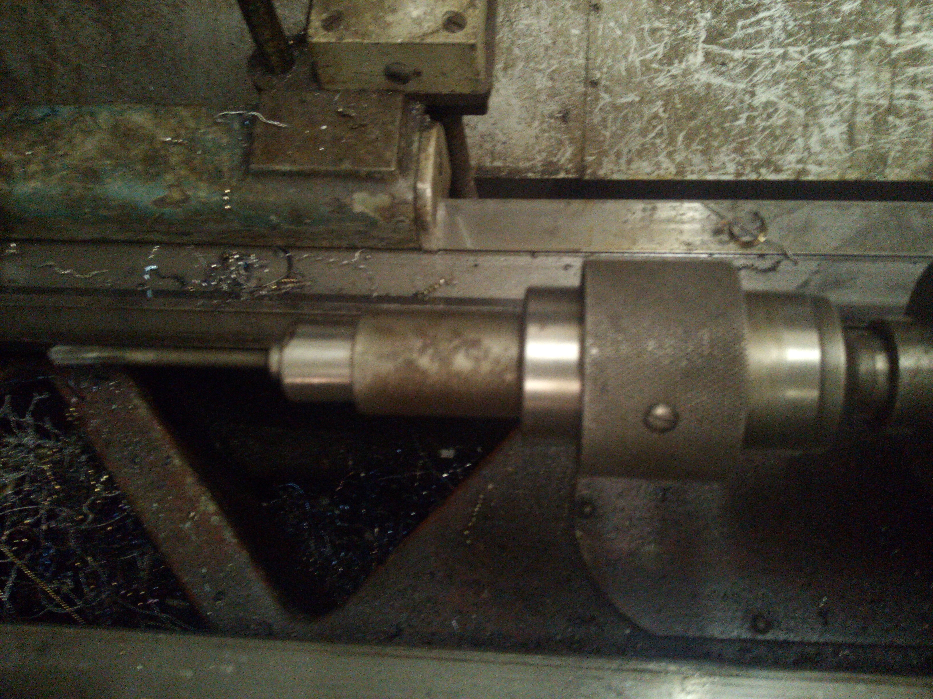

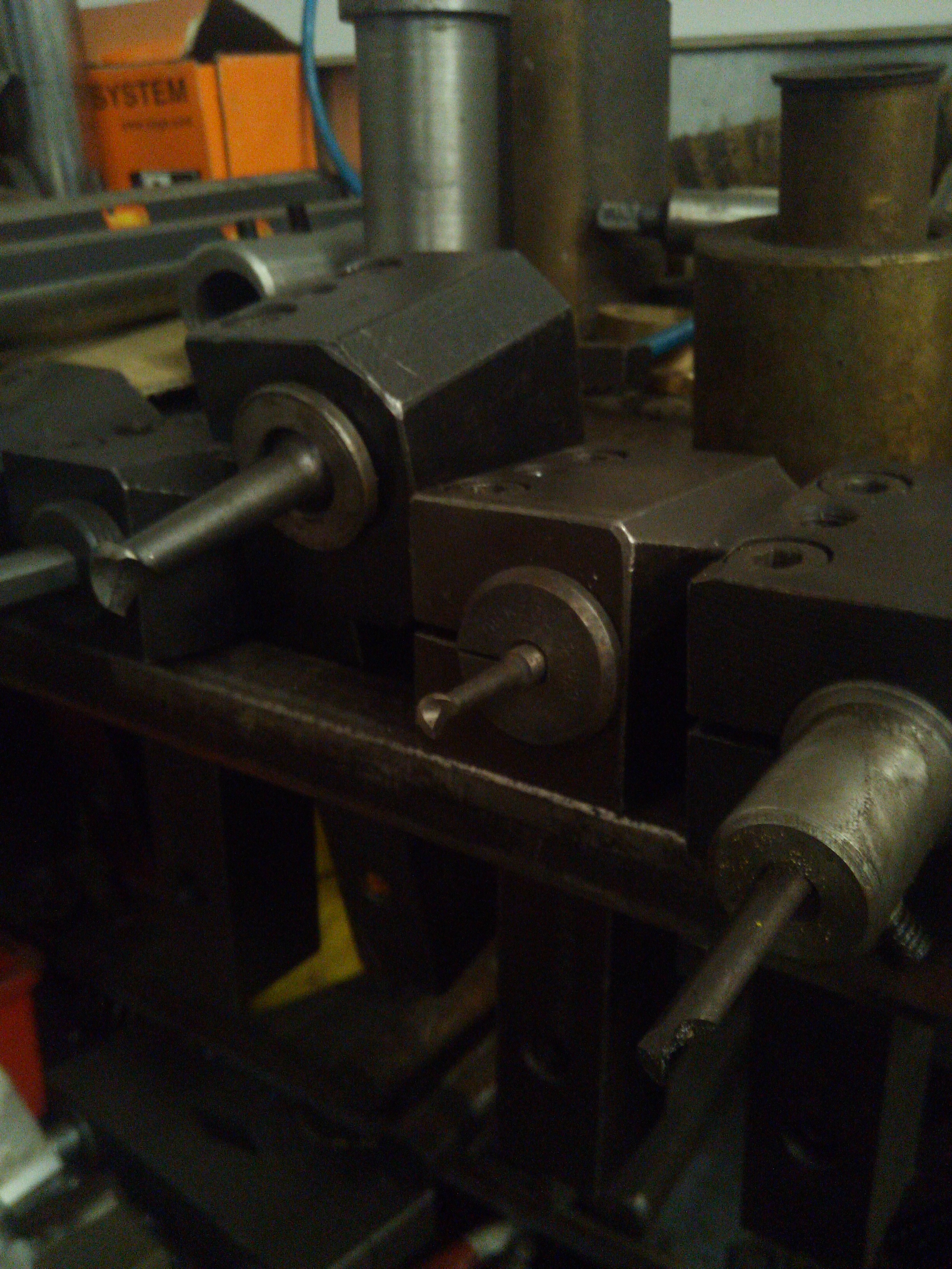

Příspěvky: 2271
7. 9. 2020, 1:34
Milan199: koukám, že nejsem sám, kdo to používá.
Vystružuju rychlohlavou a volnou vložkou :
Příspěvky: 2939
7. 9. 2020, 1:45
Dělám to naprosto stejně. Pouze to protočení nožem zajistí aby díra neházela a výstružník tomu dá štábní kulturu.
