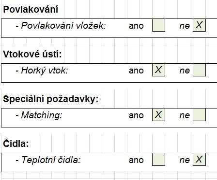

Nevíte co znamená MATCHING u speciálního požadavku na nástroj? Todle mám z referenčního listu nástroje Atek.

bobik> Neni to nejaky poptavkovy formular? Nemuze to byt sluzba? Matching formy by mohl znamenat posouzeni (prip. i nvrh) vhodnosti designu, materialu, typu atd. vzhledem k zamyslene aplikaci.
Matching obecne znamena vzajemne "spasovani" u mechaniky (zde mozna spasovani polovin formy k sobe), prip. vzajemna vhodnost dvou ci vice komponent k danemu ucelu.

A nemohlo by to být ve významu, že něco má sedět? Jako lícovat nebo těsnit nebo co já vím co se u forem používá.

bobik píše: 13. 9. 2020, 1:32 Nevíte co znamená MATCHING u speciálního požadavku na nástroj? Todle mám z referenčního listu nástroje Atek.
ověření že sedí dělící rovina na tušírovacím lisu.
