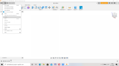

jednoducho, položky uložiť ako, uložiť niesú aktívne.
Lukas_2
Příspěvky: 530
2. 5. 2021, 8:04
peteri píše: 2. 5. 2021, 7:54 jednoducho, položky uložiť ako, uložiť niesú aktívne.
Save as ani nepoužívám. tohle tlačítko aktivní není ? kdyžtak, ctrl+s neudělá nic ? No, zkusil bych reset PC. Pak kouzelná věc google. Doslova mi zabralo 5 vteřin vygooglovat tohle https://knowledge.autodesk.com/support/ ... n-360.html Zkus se kouknou, já to nečetl, ale mohl bys tam najít odpověď.

skúšal som všetko, aj ikonku, aj klavesovu skratku.
Lukas_2
Příspěvky: 530
2. 5. 2021, 8:24
peteri píše: 2. 5. 2021, 8:17 screenshot.png
Tak zkus z toho odkazu co jsem poslal něco zjistit. Máš to ve free use, nevím co tam je za omezení, jestli třeba nemusíš ještě něco aktivovat nebo tak...

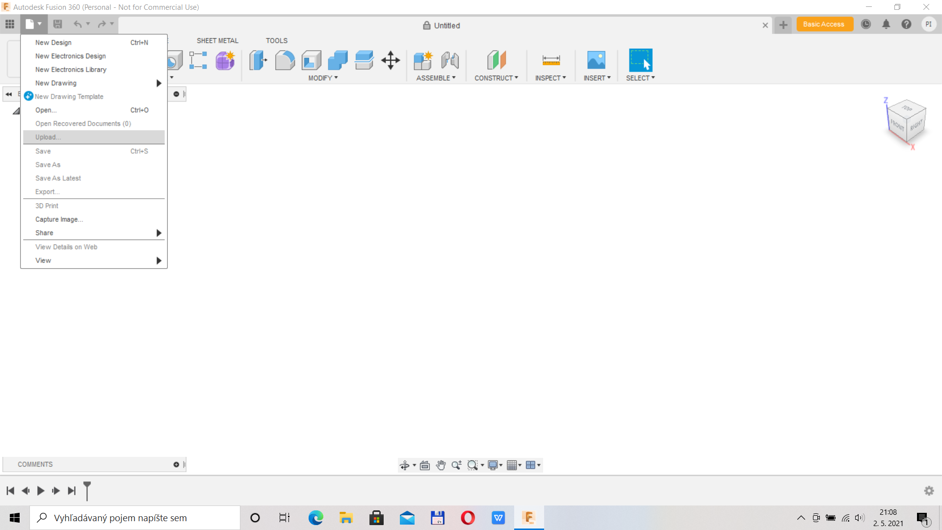

Vyskúšal som F360 odinštalovať a znovu nainštalovať. Problém stále pretrváva, súbory nejdú uložiť. V bublinovej nápovede mi sw vypisuje, že je subor (read only(
Příspěvky: 8917
3. 5. 2021, 6:30
Stane se něco, kdy klikneš na ten žlutý button Basic Access?
A jinak tedy musíš alespoň něco udělat (nějakou změnu, třeba dát zobrazit origin, vedle názvu souboru se ti zobrazí hvězdička), jinak se ukládat nedá..
EDIT: Nemusíš, kecám.. zkus ten button.

Příspěvky: 8917
3. 5. 2021, 6:45
Má "Personal - Not for Commercial Use", což je free verze.
K tomu Basic Access je vysvětlení tady - zajímavé, jak se ti to povedlo? :) Jsi nainstaloval nějakou teamovou verzi nebo něco takového?

No, môže byť. Dám sa s tým niečo urobiť?
Příspěvky: 8917
3. 5. 2021, 7:41
Odinstalovat a zkusit pečlivě stáhnout a nainstalovat verzi Free - for qualified hobbyist users. Jestli ani to nepomůže, tak přeinstalovat Windows :D

Niekde v nastaveni uctu v autodesku by si este mohol skusit pohladat co mas blbo nastavene, alebo rovno napis na support, odpovedaju celkom rychlo...
Pochybujem ze reinstall pomoze kedze nejde o soft, ale to ktory ucet je prihlaseny...

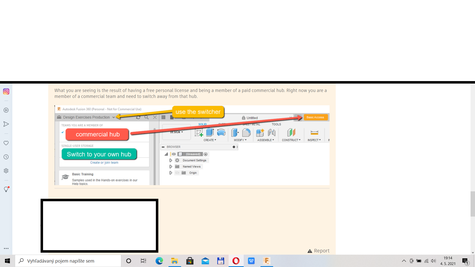

Tak mi chlapík zo supportu Autodesku odpísal:
"What you are seeing is the result of having a free personal license and being a member of a paid commercial hub. Right now you are a member of a commercial team and need to switch away from that hub."
Čiže som v skupine :) mcsko. (ani neviem ako). Lenže ako sa odtiaľ odhlásiť. Je tam len možnosť vytvoriť daľší HUB. Keď sa prepnem do účtu tak tam som tiež nenašiel možnosť ako ten účet zrušiť.
Tiež som na supporte našiel cleaner na vyprášenie F360.
Ale nič nepomohlo. Aj som naištaloval inú verziu produktu tak aj tak som si našiel tu svoju BASIC ACCESS :(
peteri
