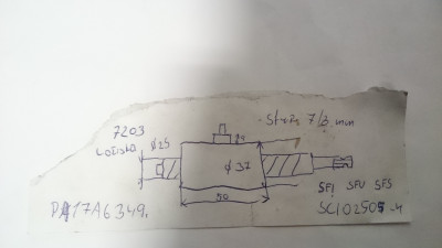

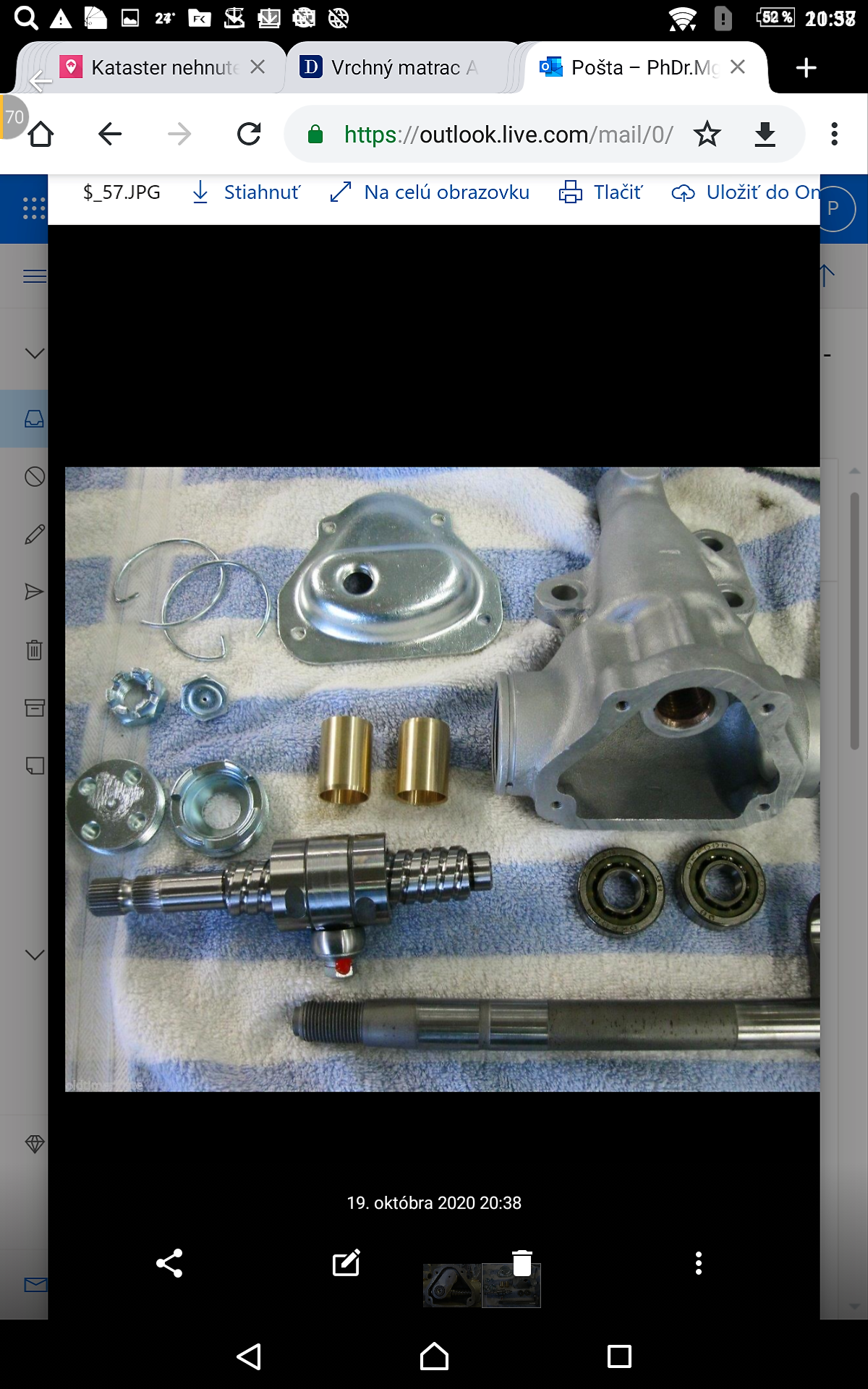

Vazeny odbornici uz vyse pol roka hladam nejaku alternativu s akej skrutky pripadne s akeho polotovaru sa da toto vyrobit nikto mi nevie poradit. Pripadne ci to vie niekto vyrobit alebo aspon upresnit s coho by sa to dalo prisposobitObrázek

PalciSk> vyrobit se da vsechno, jen bychom museli dat dohromady poradny komplet vykres. Jaka presnost sroubu a predepnuti matice je potreba? Jelikoz sroub vypada jako brouseny, predpokladam C5 nebo lepsi presnost a dle matice tipuju P1-P2 predepnuti?
Jak moc na to spechas? Ta bradavka na matici je jen maznice, nebo ma nejaky dalsi ucel?

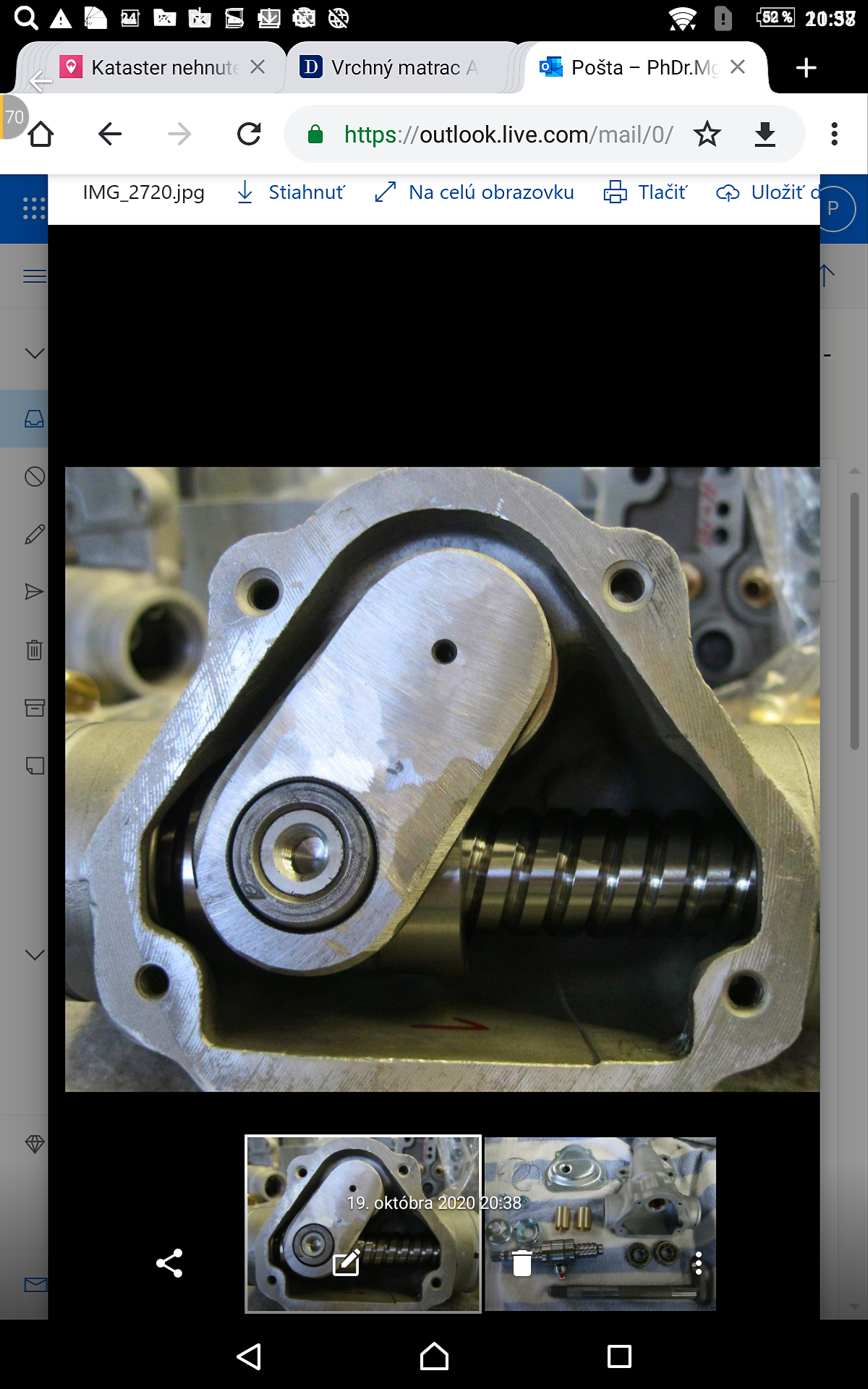

Ahoj Dawe dakujem vobec mi to neponahla presnost C5
Bohate postacuje. Na ten kolik sa lisuje brusena gulicka. Povodne sa dotahovala maticou ale pri tomto prevedeni je dotiahnuta skrutkou. Vid obrazok. Gulkova skrutka je lavotociva.

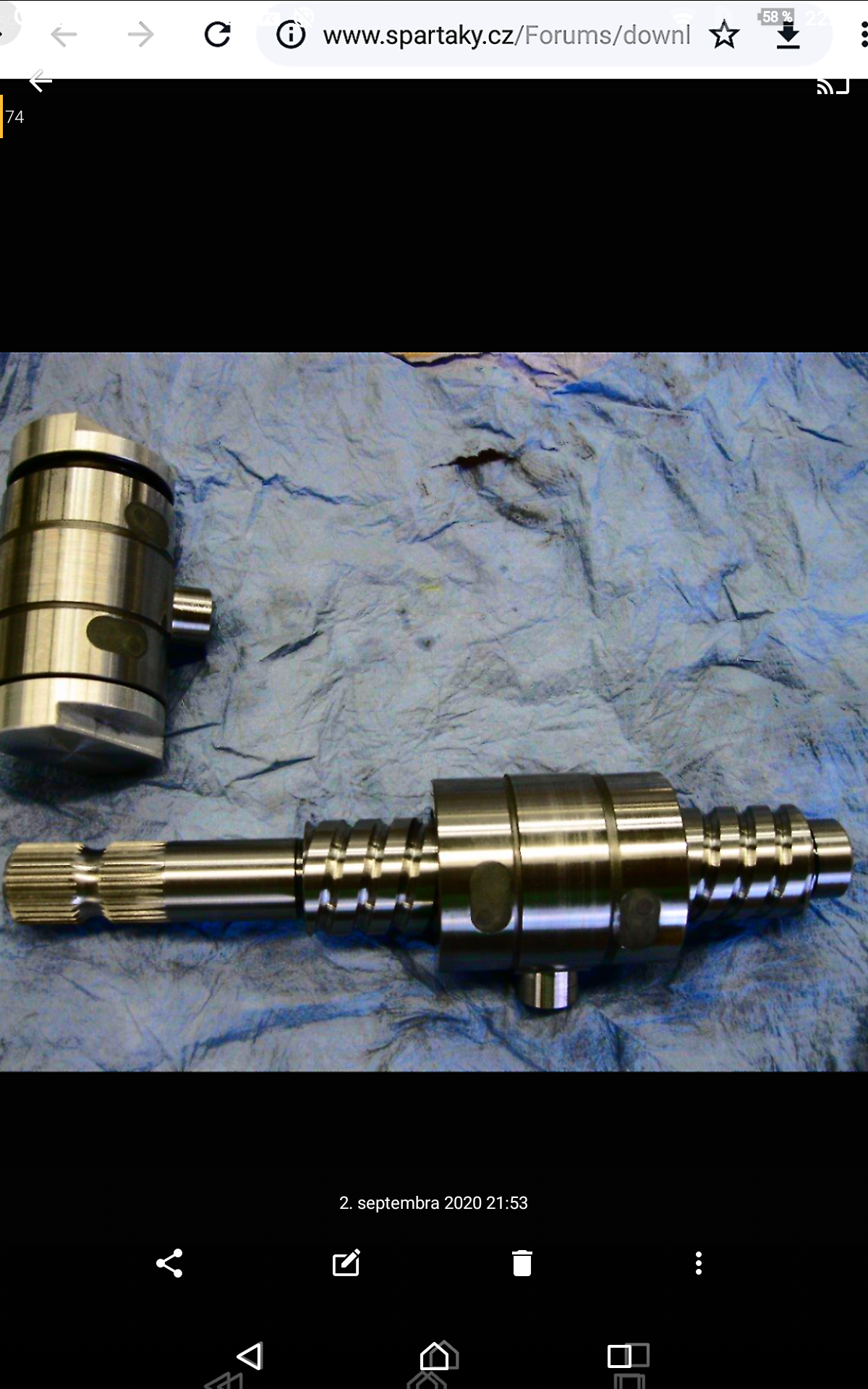

Vidim dve moznosti. Bud to nechat zgruntu vyrobit (mam overene dodavatele v Asii, ale cenu si nedovolim v tomhle pripade dopredu odhadnout, dodani cca 6 tydnu), nebo uzpusobit standartni kul. sroub k tomu vhodny, Ja ti muzu zajistit prvni moznost (pote co bychom udelali vykres), ale jen poradit s druhou. Zalezi nac to mas a jakym zpusobem se ti vyplati ci nevyplati to resit. Hod mi prosim do soukrome zpravy email na tebe, jak budu moct, tak se spojime a snad vyresime

Jestli chceš pro sebe 1-2 kusy tak to nemá cenu vyrábět, už to tu jedna firma vyrábět nechává a dělá to na kšeft.Cenově to vychází mezi 12-14.Jestli stím chceš kšeftovat tak bys to musel sám umět vyrobit a pak komplet celé zrepasovat - ne jenom šroub.Ta firma co si to nechává dělat má drobet jiný možnosti, jestli chápeš.Moc dobře vím o čem mluvím, protože jsem se obyč a i kuličkáčů ze škodováckých převodek řízení pár nadělal.
