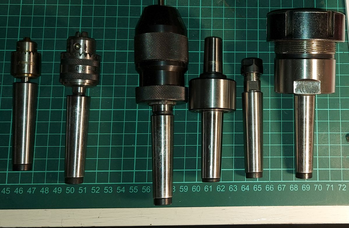

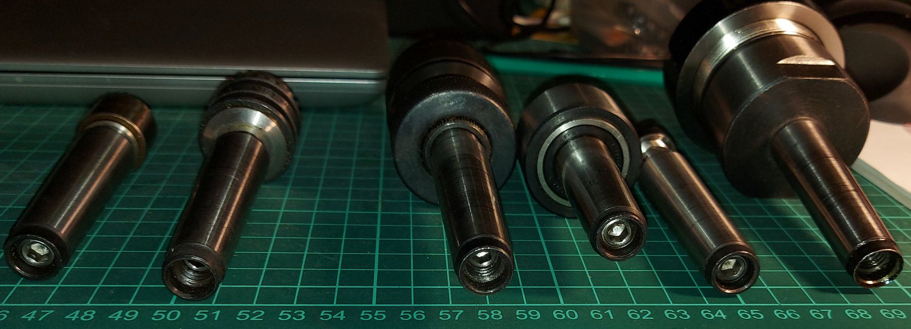

Kolega fakan mi zavolal a položil dotaz jaké používám trny do svého soustruhu.
Protože to může zajímat i někoho dalšího dávám to sem:
Zleva MKII s kužely J0, J1 , B16, otočný hrot s B16, kleštinové upínače ER11 a ER40
V každém mám M10 červík s imbusem

K čemu ten m10 cervik?
Příspěvky: 5244
12. 12. 2020, 2:59
Aby to při zasunutí pinoly vytlačil šroub, měl se o co opřít.
Na hobíka to asi jde...
Zdenek Valter
Příspěvky: 5201
Registrován: 9. 1. 2009, 5:16
Bydliště: Ústí n. L.
13. 12. 2020, 10:41
Přesně tak - při zasunutí pinoly se červík opře o šroub v pinole a trn se při dalším zasouváním pinoly uvolní z kužele.
Kdyby tam nebyl tak bych musel dostávat ty trny pomocí dvou klínů na úvodní stránce.
calibos
Příspěvky: 242
Registrován: 31. 8. 2011, 9:58
13. 12. 2020, 1:35
K chápu, mě nedošlo (byť je to tam napsaný) že se nebavíme o frezce 😉

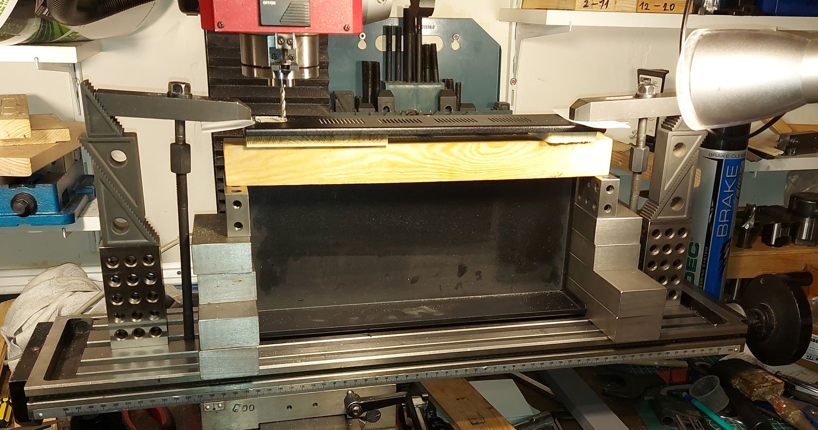

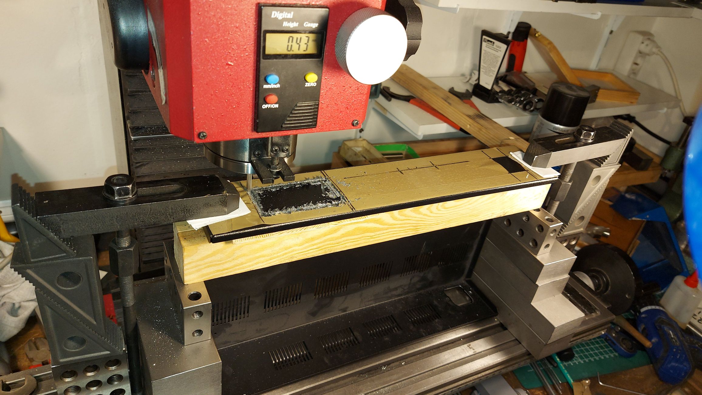

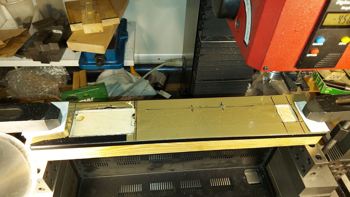

Chtěl jsem si udělat zdroj DC napětí tak jsem si k tomu musel přizpůsobit přístrojovou skříňku

Zdenku, ty to tolik podkladas kvuli tomu, abys nemel prilis vysunutou pinolu? Nebo jak je duvod?
matej
Příspěvky: 198
Registrován: 27. 8. 2018, 6:19
11. 1. 2021, 12:12
No, tak podľa mňa je dôvodom tvar a veľkosť toho plechového dielu ktorý tam má upnutý.
Dawe
Příspěvky: 2524
11. 1. 2021, 12:15
Aha, ja to na malem displeji nevidel, myslel jsem ze reze jen do plocheho panelu :)
