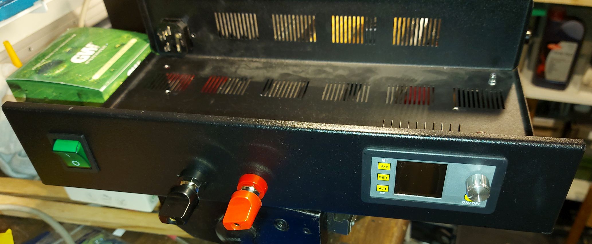

Fotky dát můžu, ale zatím jsem skončil tu:
viewtopic.php?t=28960&start=465
Zdenek Valter
Příspěvky: 5211
Registrován: 9. 1. 2009, 5:16
Bydliště: Ústí n. L.
11. 1. 2021, 7:43
aspoň tohle:

Hezký, ale já jsem stará škola, já bych ty výřezy v panelu jel lupenkovou pilkou, často ji používám...
Dodatek: tedy v tomto případě tak komplikovaného upnutí, jinak ale také občas dělám výřezy do panelů na frézce.

Charon píše: 11. 1. 2021, 6:15 Nez to jenom upnes, mam to vyrizle v ruce kotouckem v dremelce asi i s kafem :D
Jesti to, co tam vlozis ma ramecek, je takova presnost zbytecna, ale hezky se na ty fotky kouka :D
Dej pak fotku jak ten napajec bude vypadat.
No nevím 1mm plech?

pavlík píše: 11. 1. 2021, 8:26 Hezký, ale já jsem stará škola, já bych ty výřezy v panelu jel lupenkovou pilkou, často ji používám...
No já si myslím, že to sice komplikovaně vypadá, ale práce s tím moc velká nebyla - za hoďku s tím kafem ;-)
Ten úchyt jsem vymyslel během 10 minut takže to byla pro mne čistá radost.
pavlík
Příspěvky: 896
Bydliště: Praha 5
11. 1. 2021, 9:59
Ale jo, chápu, já dělám na frézce panely velice rád, protože si chytnu výchozí souřadnici xy=0,0, udělám si podle toho výkres výřezů a potom jen jedu dle souřadnic a nemusím na panel nic rýsovat a rysky pracně sledovat a výsledek skvost - čistý panel s přesnými výřezy, až na rohy výřezů, používám sice malou frézu (průměr tak 4 mm), ale i to znamená rohy výřezů dopilovat, aby byly ostré. :D

pavlík píše: 11. 1. 2021, 9:59 Ale jo, chápu, já dělám na frézce panely velice rád, protože si chytnu výchozí souřadnici xy=0,0, udělám si podle toho výkres výřezů a potom jen jedu dle souřadnic a nemusím na panel nic rýsovat a rysky pracně sledovat a výsledek skvost - čistý panel s přesnými výřezy, až na rohy výřezů, používám sice malou frézu (průměr tak 4 mm), ale i to znamená rohy výřezů dopilovat, aby byly ostré. :D
Přesně - 4mm HSS fréza.
Jinak to dopilování je brnkačka - právě jsem si vzpomněl jak jsem pižlal díry do skříněk cca před 40 lety ručně. ;-)

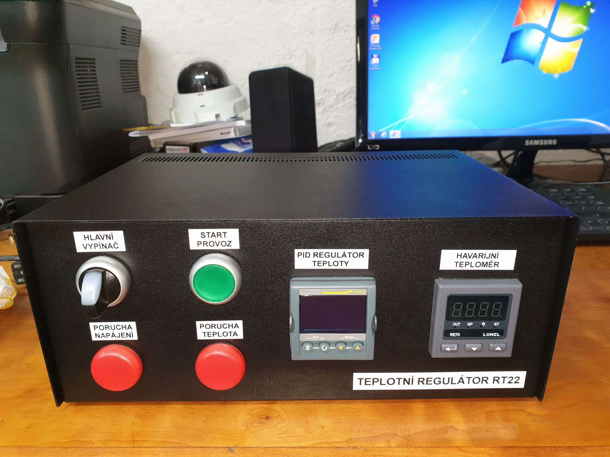

Zdenek Valter píše: 11. 1. 2021, 9:45
No nevím 1mm plech?
Delam to bezne, skrinky z gmka jsou milimetr tlusty. No mozna 0.9 abych nekecal :D
Dremlik na to ma takove ty click kotoucky, jde to jedna báseň :D
Na hobíka to asi jde...

Řezal jsem třeba tohle, sice to vypadá jako triviální, ale uvnitř není, musí to hlídat všechny myslitelné poruchové stavy, jsou to zkušební moduly pro naše jaderné vědce :D
