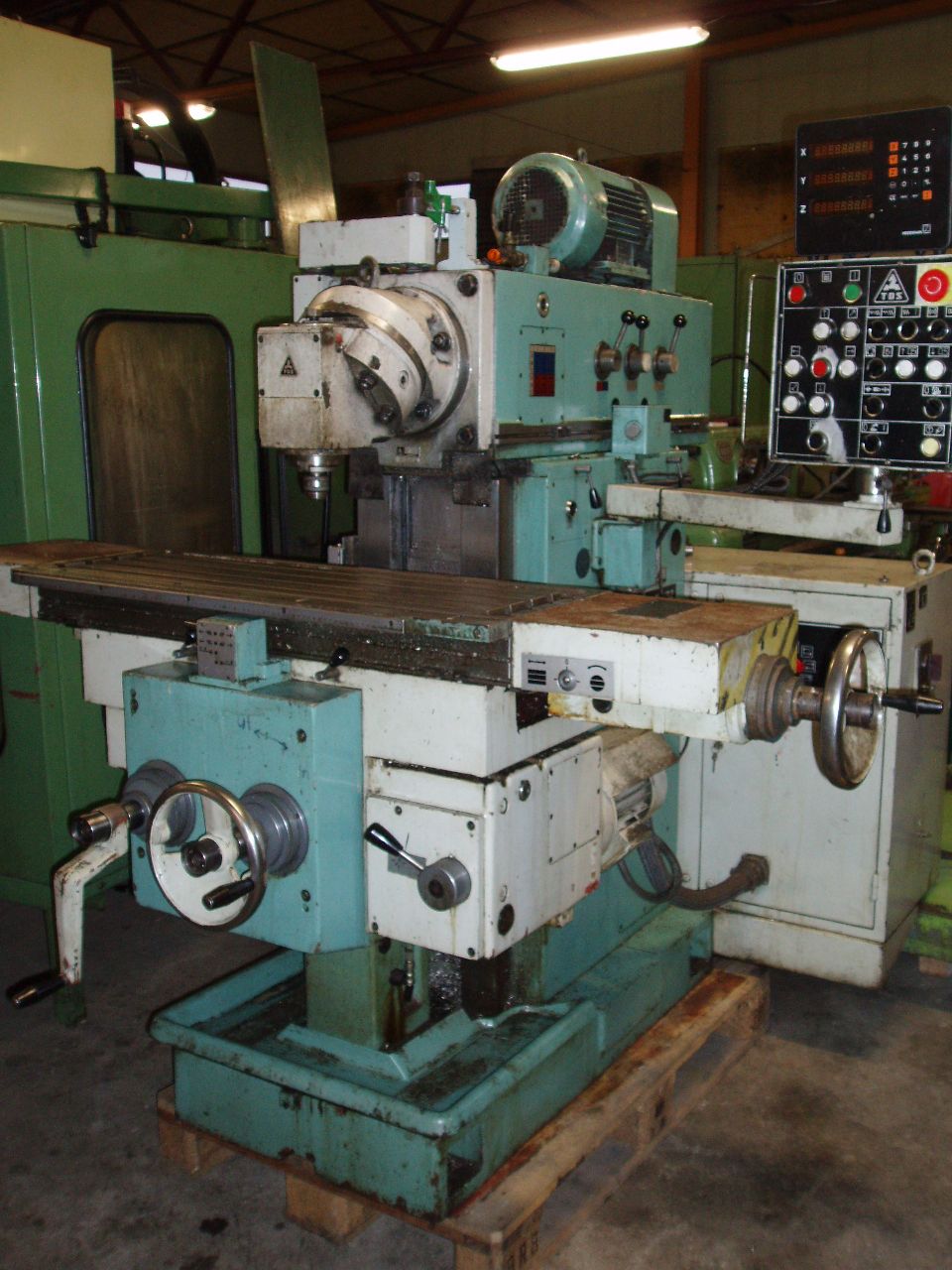

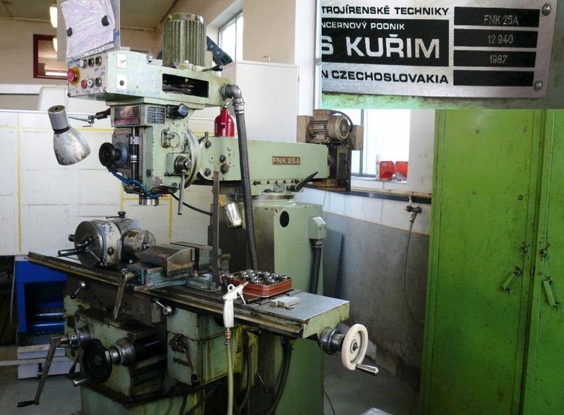

FN 55 mi silně připomíná naši FNK 25 A, dělal jsem na ní skoro 2 roky, je geniální na souřadnicové vrtání a skutečně lehounké frézování pod ruznými úhly. Její variabilita je až neskutečná ale tím výhody končí. Kdykoliv měla vzít jen trošku větší šponu, už drnčí jak prase. O použití hlavičky s SK deskama není řeči. Vedle téhle FNK mi stála druhá fréza FGS 25/32 a ta jednoznačně vítezila. Sice nemá zdaleka takové možnosti naklápění úhlů, měl jsem na ní nasazenou vertikální hlavu IUG (to co je na fotce, při nastavování úhlu v rovině Y je nutná přepočítávací tabulka), ale je to krásná, tuhá mašina a jediný problém který si vybavuju byl s elektro brzdou (věčně to nebrzdilo a muselo se čekat až se to milostivě dotočí ). I souřadnicové vrtání jsem dělal raději na FGSce, abych nemusel moc točit klikama. Přece jen je jednodušší mačkat tlačítka. Obě tyhle moje "berušky" měly 3osé digi odměřování, obě měly ISO 40. Nějvětší, problém pro obsluhu která mezi nimi přebíhala bylo to, že na FNK jezdí v Y stůl a na FGS jezdí v Y vřeteník. Několik nástrojů se mi díky tomuto povedlo ulomit zpravidla při najíždění, než si na to člověk zase zvyknul.
Ta tuhost už vyplývá z názvu: FNK - frézka nástrojařská konzolová.
Takže když to shrnu, každou práci kde nebyla potřeba nějaká šílená kombinace úhlů, nebo vtrání rukou dělala FGS. Poměr provozního času mezi nimi cca 20 : 80
