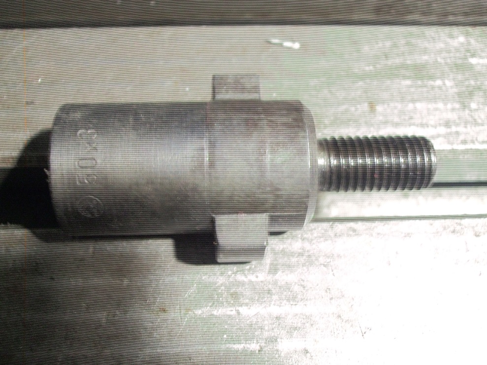

Frézařská redukce se spojkou.Hledal jsem nějaký obrázek a našel jen u Tumlíka

Moje redukce má v přední části na obvodu plošky na klíč. Nasadí se klíč a drc do něj. Sice to není vůči kuželu zrovna košer, ale bohužel si to situce občas vyžádá. Třeba u BN102 hroty z koníků taky jinak vyndat nejdou. Hlavně nezarvávat vtahovací šroub. Holt v tomhle ohledu je supr ISO kužel.

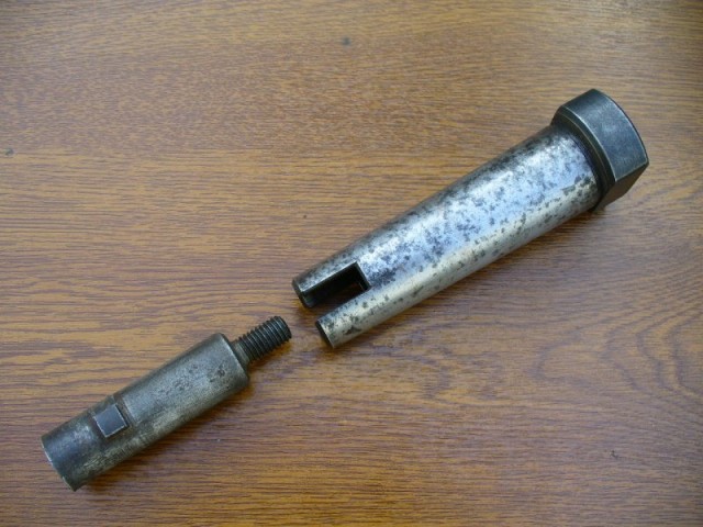

Jediná frézařská redukce z výše uvedených je ta na fotce od Tumlíka.

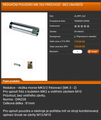

Tady to máš
https://www.kovonastroje.cz/Nastroje-pr ... asece.html
Jen si musíš udělat novou tyč se závitem

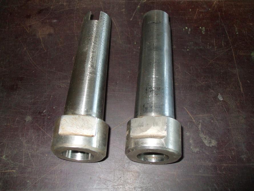

Nepíšte tu bludy, to nie je origo frézarská redukcia! Frézarská redukcia z morse na morse musí mať tie vybrania na naspojovací medzikus- panenku + medzikus zo závitom, v tomto prípade z Mk3 na Mk2 je tam závit M12/m10. Na starých komunistických ešte bolo vyrazené na aké kužele je určená, napr v tomto prípade ISO50/ Mk3.
Fréza sa nikdy nezaskrutkúva do toho medzikusu -(panenky) na doraz- tie krídelká musia mať v tých vybraniach axiálny pohyb cca 2-3 mm. Je to kôli tomu, ak by bola slabšie upnutá, nástroj sa môže pootočiť (hlavne pri hrubovaní) a dotiahne sa tak, že by ju bol problém vyraziť z vložky.

Do stolních frézek ty redukce s čelní vytahovací maticí fungují dobře a staré ještě s unašečem se tam ani nedá vsunout. Unašeče byly třeba na FA2 (znám z vlastní frézky) ale na vrtačkofrézkách stolní velikosti byť s Mk4 čelní unašeče ve vřeteni nejsou

Koukám na tu odkazovanou moderní redukci a nějak nepobiram poznámku prodejce:
Pro upnutí pouzdra a nástroje je potřeba mít ve stroji kombinovaný upínací šroub se závity M12/M10
Jak je to myšleno tuší někdo?

Mk3 ma srub s zavitom M12, mk2 z zavitom M10. Predpikladam ze bude utahovat priamo mk2, tj musis mat skrutku s M10 a navyse asi troska dlhsiu ako je origo pre mk3.
