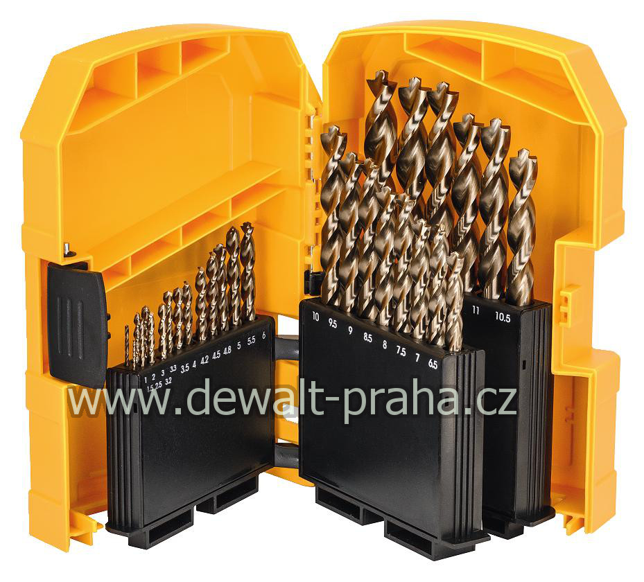

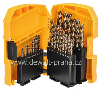

Co si myslíte o této sadě? Vypadá to jako sada vrtáků do plechu...
https://www.dewalt-morava.cz/hss-e/dt49 ... 8--cobalt/
xener
Příspěvky: 853
17. 11. 2020, 9:46
do plechu urcite nie. do aku vrtacky
pavlík
Příspěvky: 896
Bydliště: Praha 5
18. 11. 2020, 8:19
No právě, na vrtáky do plechu to má, zdá se podle obrázku, malý (nebo spíše asi žádný) podbrus.

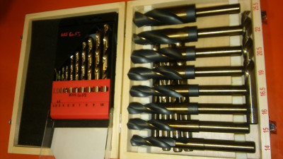

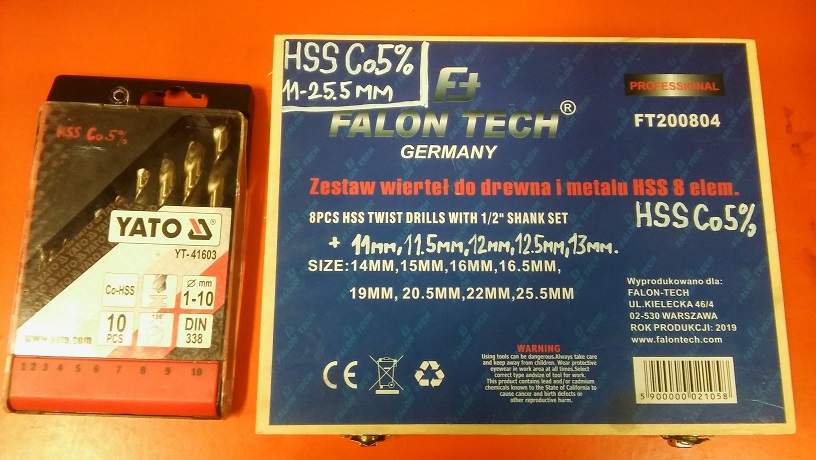

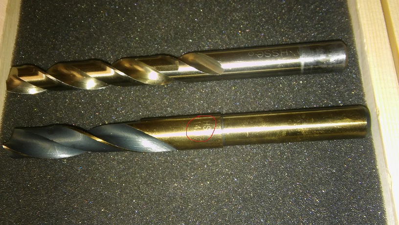

Máte někdo zkušenosti s podobnými vrtáky z Aukra? Je vůbec možné aby to za tu cenu skutečně bylo z kobaltové oceli?
https://aukro.cz/vrtaky-do-kovu-dreva-h ... 6975942983
Dawe
Příspěvky: 2542
19. 11. 2020, 4:12
calibos> ja je mam. SIce ne z aukra, ale jsou to ony. Vypadaji jako kobalt, ale trochu tmavsi barvy a hrany maji tmave. Nicmene vrtaji dobre i nerez, tazke mozna jsou prave.
Divne je, ze vygravirovane nemaji ani HSS-Co ani HSS-E ani M35, ale jenom HSS. Taky mi to bylo podezrele, psal jsem myslim i tem polakum co to distribuuji, ale samozrejme zadna odezva....
prikladam foto, vsimni si napisu a taky divne barvy oproti "normalnim kobaltakum". Fakt sam nevim.

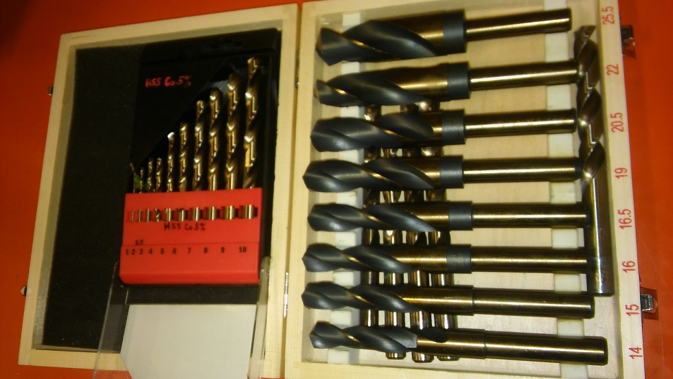

Tak jsem si nechal k Vánocům, jako dárek od synů (nevěděli co mi dát), koupit tuto sadu vrtáků http://www.naradi-kostelecky.cz/doporuc ... ovu-dewalt , takové vrtáky nemám, určitě se budou hodit do mého sortimentu nástrojů a využití najdou...
