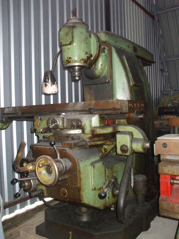

Zakúpil som tento stroj a chcel by som požiadať skúsenejších o radu:

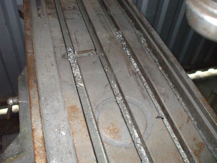

a) stôl je poškodený, existuje možnosť opravy? – viď foto

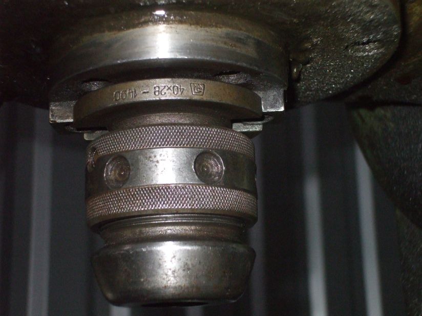

b) aký typ klieštin je vhodný do tohto upínača? - viď foto; aký typ unášača a frézovacej hlavy s VBD je vhodný pre tento stroj?
c) chýba technická dokumentácia – nemá ju náhodou niekto ), prípadne na koho sa obrátiť (sdelano v CCCP)?

Kleštiny nemohu říci že vím, ale mám pocit, že tyto: http://images.google.cz/imgres?imgurl=h ... mwPR5_TUAg
- tumlik
- Sponzor fora
- Příspěvky: 3596
tu jsem někde už viděl
jo ten typ kleštin jsou naše české vel. 28 ,ještě jsou menší 16
vel.16 je do 10mm
vel.28 je do 20mm
dutinu tam máš v té vertikále ISO 40 , horizontálním vřeteni nevím,musel bys tu vertikálu sundat
takže vše co má ISO 40 tam narveš a hlavu na frézování jakoukoli která se vleze do největšího ISO 40 trnu který je tuším max. 40mm průměr
té mašině to bude fuk , výkon motoru tam bude určitě pořádnej
-na ISO 40 se dělají i přímé kleštiny,a dají se občas sehnat z druhé ruky
redukce z ISO 40 na morse max. Mk4
-ten stůl je litinový a existují správkové tmely přímo na litinu ,ale jestli myslíš jen ten kroužek tak na to bych se vyprdnul,jinak to nejde pořádně vidět co všechno je poškozené, ještě ten záběr skrz T drážku,asi kvůli odtíkání emulze

Možná bych se obrátil na překupníka s tím pasportem. Když zkupujou celé dílny tak většinou neberou jen stroje. Ale je to většinou celkem pálka za kopii, a originál to vůbec ne. Ale jestli je mašina OK, tak není potřeba. To mazání a ovládání se nechá vždycky nějak vyčíst ze stroje.
Jestli se ale kvůli té drážce ve stole vyplatí kupovat piksličku Belzony za pár tisíc. Já bych se na to taky vykašlal. Hlavní, že stůl je rovný nahoře.
Osobně mám sovětský mašiny celkem v oblibě. Soudruzi matrošem nešetřili a elektrika bývá jednoduchá. Mám od nich sloupovku. Teda polosloupovku, půl je sloup a půl stojan.
Akorát co se týče kvality opracovaných ploch a nátěru. Na tý vrtajdě jsou někde ještě ostré hrany a zabarvenej formovací písek, ale jinak v poho.

Tady máš odkaz na výrobce toho kleštinovýho upínače včetně kleštin http://www.collets.de/cz/index.htm je to však dost zastaralé. Nemá to moc velký rozsah průměrů. Tím stolem se netrap při práci s tím prostě počítej. Jen ho přebrousni případně nějakým kamenem v ruce a nakonzervuj a hotovo. Ten pasport bude asi problém. Někdo tu poslal link na nějaký ruský portál a tam něco bylo ale platilo se to. Ale ta fréza nebude nic složitýho. Lehce to rozmontuj a vem rozum do hrsti. Elektrika nebude taky skožitá mazaný elektrikář se v tom vyzná.

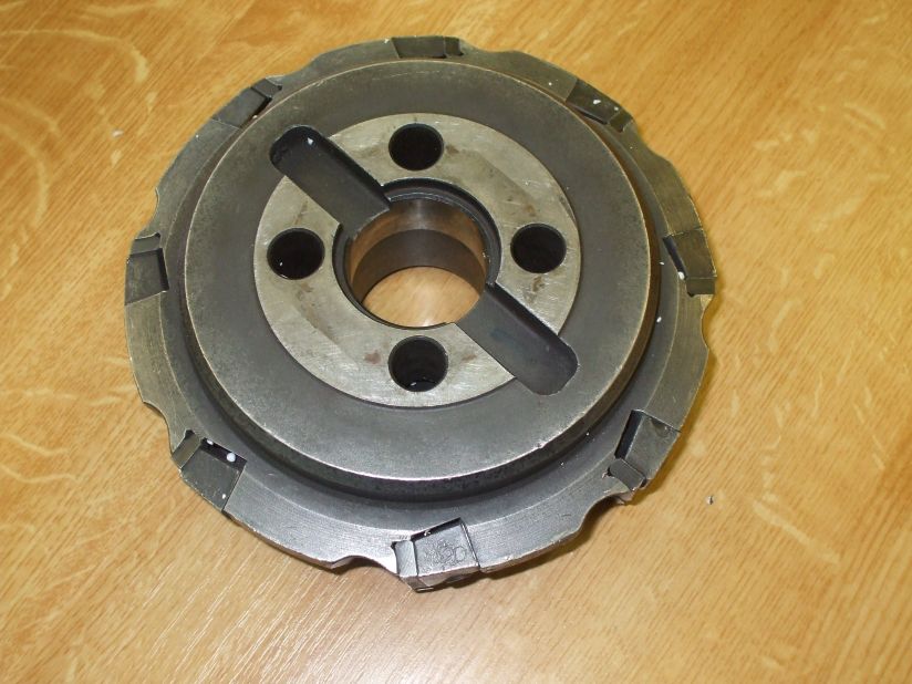

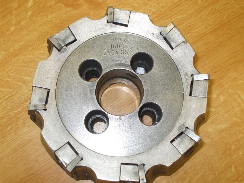

Priživím vlákno. Zaporiadil som si hlavu NAREX 160 2464.35. Aký typ upínača k tomu ide. Podľa kolegu tumlika by to mal byť ISO 40. Má aj svoje označenie? Kde by som to zohnal v SR. Niečo na nete bolo, ale mi to vyfúkli.
PS: Dúfam, že som to neprehnal s priemerom hlavy a bude k tomu upínač ISO40.
