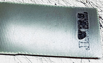

Tak tady jsem nelenil a šel to vyzkoušet. Protože nejsem laserový odborník, ale zrovna takový fiber laser 20W mám, řekl jsem si VOLE ZKUS TO
Foto číslo 1: měď po 20 průchodech s výkonem 95 proc.
Foto číslo 2: laminát po necelém jednom průchodu. Po celém aťasu mi vzduchem plavou saze a na dvou místech je v laminátu vidět zadní stěna mědi.

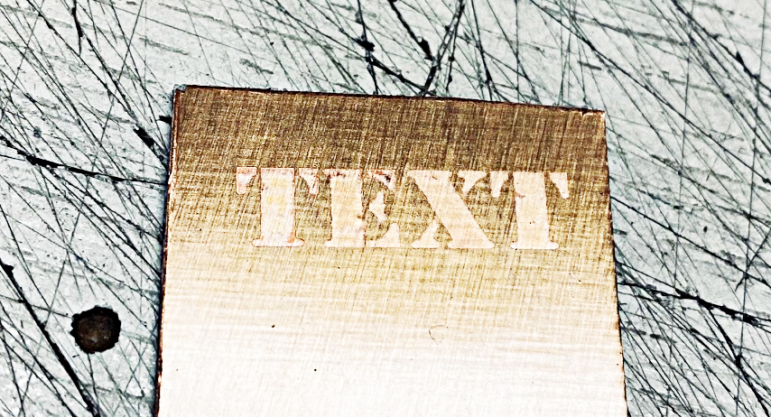

Chápeš to naprosto správně, na měď si klasický fiber laser ani neškrtne. I když to není úplně pravda, povrch té mědi je nějakým způsobem pozměněný, protože když jsem chtěl ten plošňák vyleptat (ony tam byly ještě nějaké jiné obrázky), tak ten 20x pálenej motiv prakticky nešel a motiv pálenej pouze 20 % výkonu a jedenkrát šel vyleptat naprosto bez problémů. (solná+peroxid)

Bude asi hodně záležet na výkonu a pak jeho správné regulaci, aby se ten laminát moc nepoškodil.

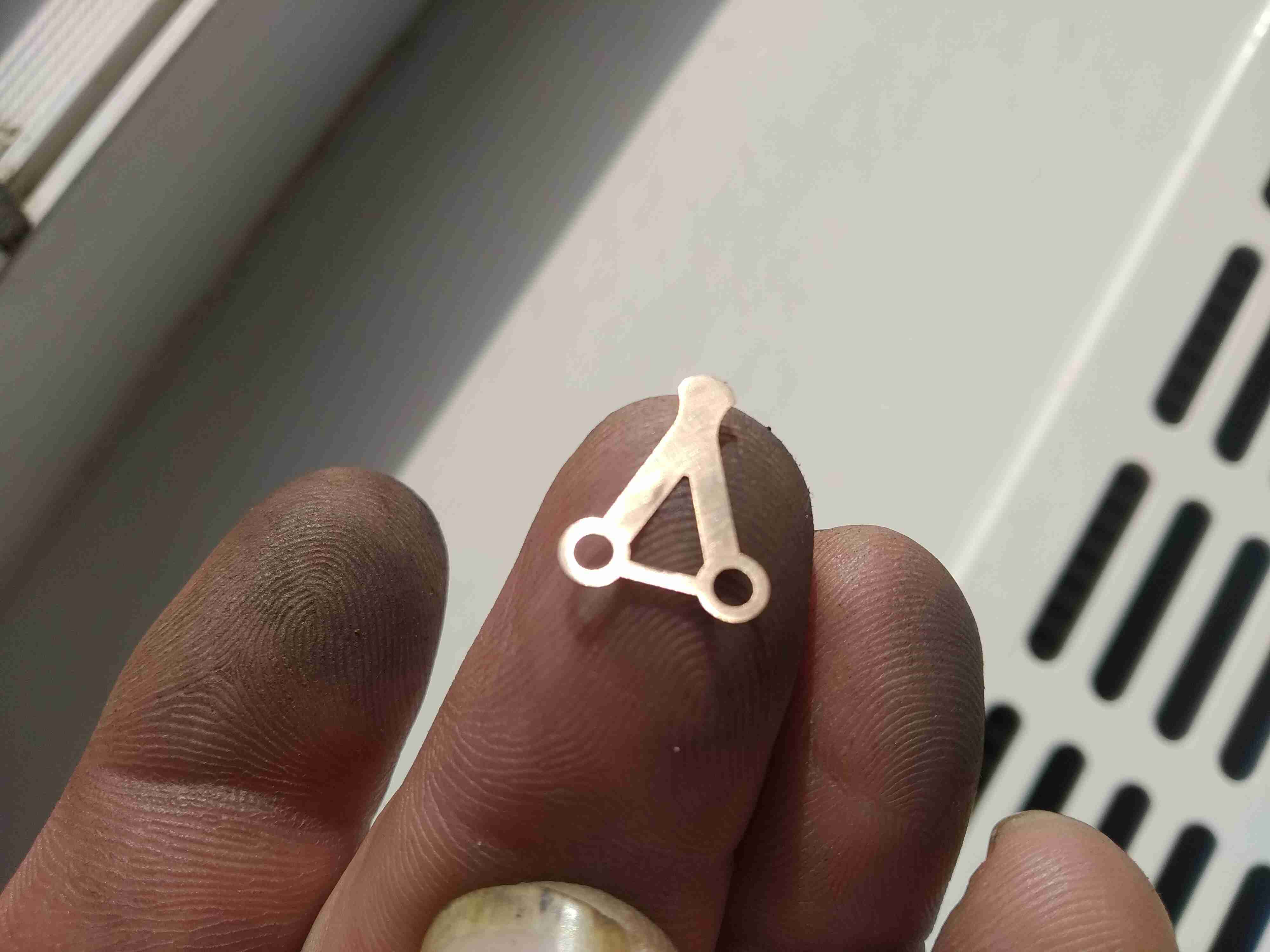

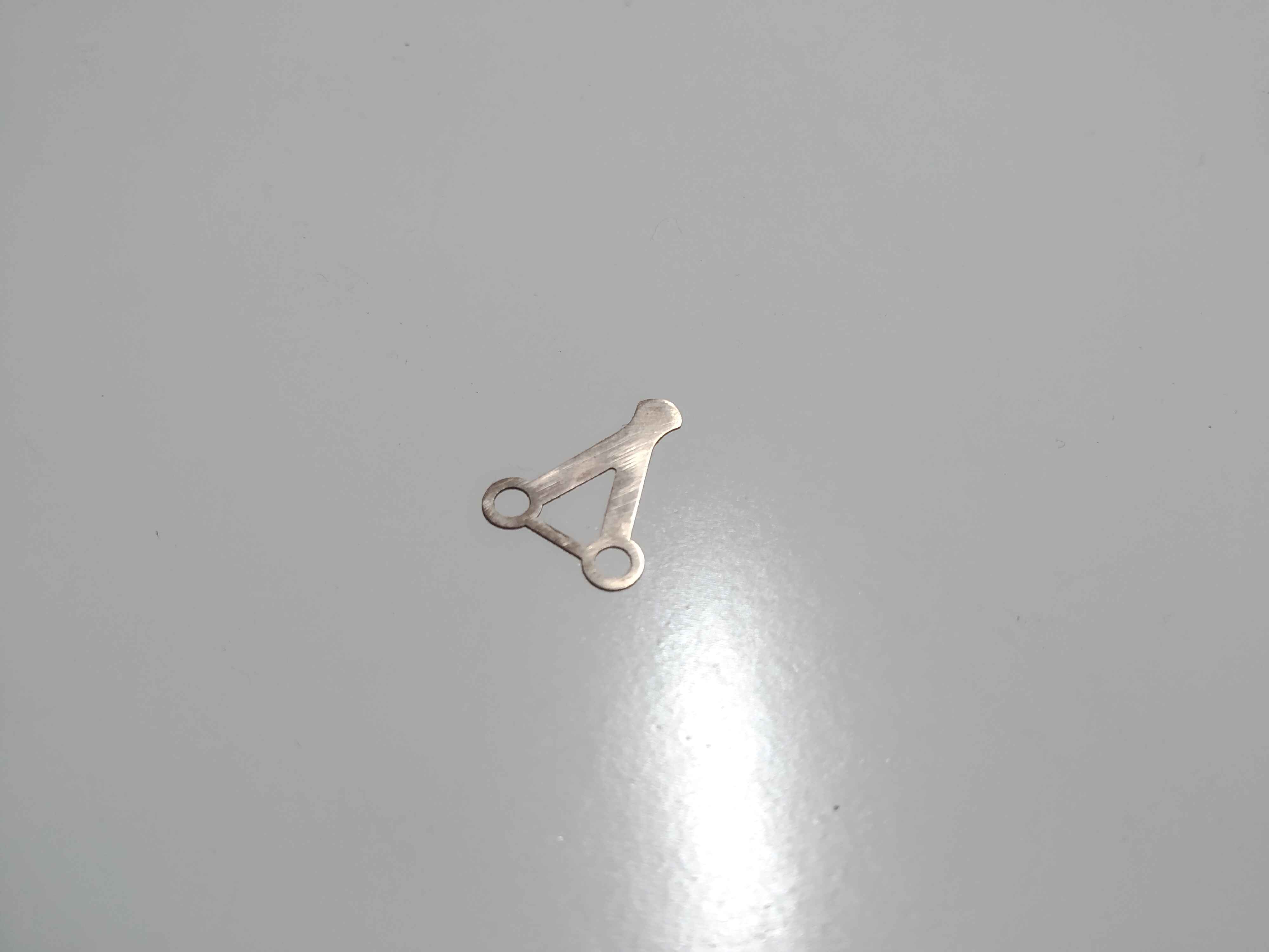

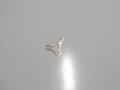

...kolega potřeboval takovej kontakt, tak jsem to zkusil jak si s tím teď hraju , na dva průchody při dxf jsem to tím fiberem 1064 nm vyřízl do měděného plechu 0,2mm jak nic, ovšem obvod jsem řezal bublinama wobble, to jde o hodně líp jak jen obrys ,hodnoty jsem nakonec dal 50mm/s, 100% (50W), 20KHz, wobble dia 0,02, dist 0,01,.... ty otvory mají 2,2mm
ještě než jsem to řezal, tak jsem zkusmo udělal kolečko 5mm, prvně řízl zas na dva průchody a pak zkusil odtavit celý profil s výplní a jak to leželo na hliníkovém plechu tak se ta měd normálně napařila a natavila na ten hliník.....třeba by se to mohlo na něco hodit
Tak teď jsem zmatenej jako polární motýl.
Lubbez neupálí 0.035mm měď ani na 20 průchodů. A Tumlík vypálí 0.2mm měď na 2 průchody, a to ještě děsným fofrem (F3000).
Lubbez si s lasery hraje dlouho, takže se u něho nějaká základní chyba předpokládat nedá.
To spíš Tumlík to má myslím teprve chvilku, tak možná udělal nějakou chybu. Zatím neví, že to nejde, a tak to udělal.
Napadá mě snad jen to, že Tumlíkův laser má mnohem rychlejší Q-switch. A že tedy výkon pulzu u něho bude dramaticky vyšší.

Přiznám se, že čučím jak puklice. Kdybych i s mědí, mosazí a bronzí nehrál docela dlouho, tak bych opravdu přemýšlel nad nějakou chybou. Ovšem nejenom já, ale i Luboš si se svým 30W laserem na měděnou destičku ani neškrtnul, budu předpokládat, že jde o něco jiného. I odborná literatura hlásá že měď ne. Tumlík má jasné výsledky, tedy to jde. Výkon 20 a 50W je sice rozdílný, ale nějaké působení by muselo být vidět. Jedna z možností bude jiná vlnová délka paprsku. Dneska se běžně dělá galvo CO2 laser, který vypadá jako fiber, ale má v sobě vzduchem chlazenou kovovou Čínskou!!! trubku.
Když se kouknu na absorbci versus vlnová délka, neměl by si klasický fiber 1064 nm ani škrtnout, ale opět diodovej a opět pulzní buzení 808-980 nm by to měl zvládnout docela dobře. Další, alespoň pro mě, velká neznámá je vliv výkonu. Přeci jenom je to pulzní laser a velká část paprsku se odrazí a teprve ten zbytek něco dělá. Další problém vidím v tom, že nastavení fiber laseru je docela složité. Vypadá to, že se k mědi ještě jednou vrátím.
