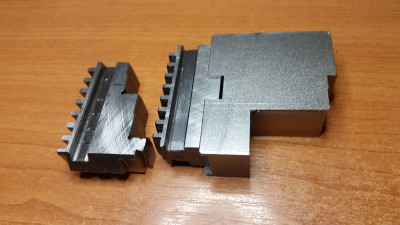

Aha.. mě vyhovuje víc ta doklepávací cesta, přijde mi taková determinističtější :)
a v univerzálce si protočíš čelisti - co tím myslíš?
Příspěvky: 2957
31. 8. 2021, 9:04
Měkké čelisti // polotovary // se kalibrují /protáčejí / na konkrétní práci. Uděláš si třeba osazení na tenké podložkovité díly a tak. Kalibrovat můžeš i tvrdé čelisti, ale chce to už trochu pevnější mašinu.
josef109
Příspěvky: 606
1. 9. 2021, 6:03
Thomeeque píše: 31. 8. 2021, 7:45 a v univerzálce si protočíš čelisti - co tím myslíš?
Ve zkratce jsem tím myslel přerovnání(kalibraci) čelistí přímo na soustruhu. Buď nožem obrobených měkkých čelistí, nebo třeba přídavnou bruskou na díry přebroušení tvrdých čelistí :)
