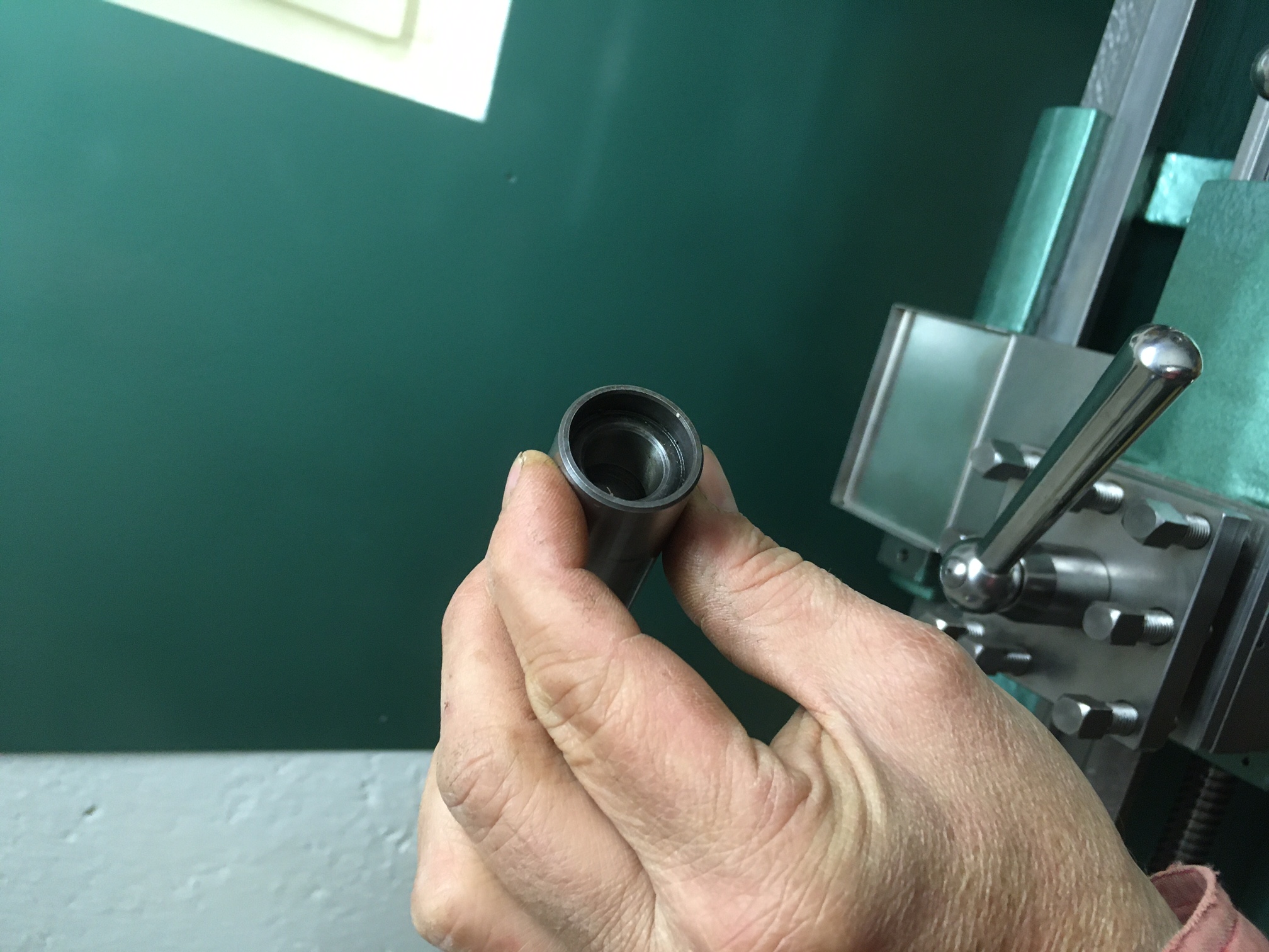

Na svůj soustruh Svoboda jsem asi před 30 lety dodělal jednoduché kleštinové upínání.
Inspiroval jsem se tehdy kleštinovým upínáním soustruhů G. Karger .
Kleštinové upínání funguje dobře a kleštiny běží přesně ale toto řešení samozřejmě neumožňuje upínání za chodu stroje, jako například u soustruhu MN 80 nebo S 32. Pokud na soustruhu neplánujete vyrábět velké serie ale chcete mít možnost upnout díly přesně do kleštiny tak vás to nemusí trápit.
No a jak jsem to tedy udělal. Do kuželu ve vřetenu jsem udělal vložku, pro vložení kleštiny no a potom už je to jenom trubka na jednom konci se závitem pro zašroubování kleštíny no a na druhém konci je opatřená osazením , přesně zapadajícím do vývrtu ve vřetenu a dřevěným kolečkem, v mém případě z texgumloidu ( tehdy byl po ruce) . Vložka do vřetena je cementovaná,kalená a broušená , přitahovací trubka jen soustružená.

pro Sváťu, pouzdro pro kleštiny do vřetena nemusí být nutně cementované, kalené a broušené.
Samozřejmě je to lepší, ale pro občasné "garážové" použití bohatě poslouží i pouzdro nezušlechtěné. Stačí materiál na úrovni 11 600 lépe 11 700. Kuželový povrch a válcová dutina se nijak zvlášť "neošoupe" a kužel pro kleštinu se dá v případě vymačkání jednoduše opravit.
Mám tak udělané k S28 pouzdro pro kleštiny z SV18 (i pro stromeček na upnutí za díru).

Děkuji za inspiraci,takhle řešené upínaní mám na malém stolním soustruhu.Vložku jsem sehnal normálně tovární výroby,jen se bude muset ještě upravit.Zeptám se,máte v tý vložce i závit s červíkem proti protočení kleštiny?Dotaz jsem položil,abych se dozvěděl zda se dochovalo v dnešní době origo kleštinové upínání.Děkuji ale za snahu.Jinak ten hmatník je dělaný na klasickém soustruhu nebo na cnc?Děkuji.Štěpán píše: ↑29. 10. 2023, 7:37 Dobrý den

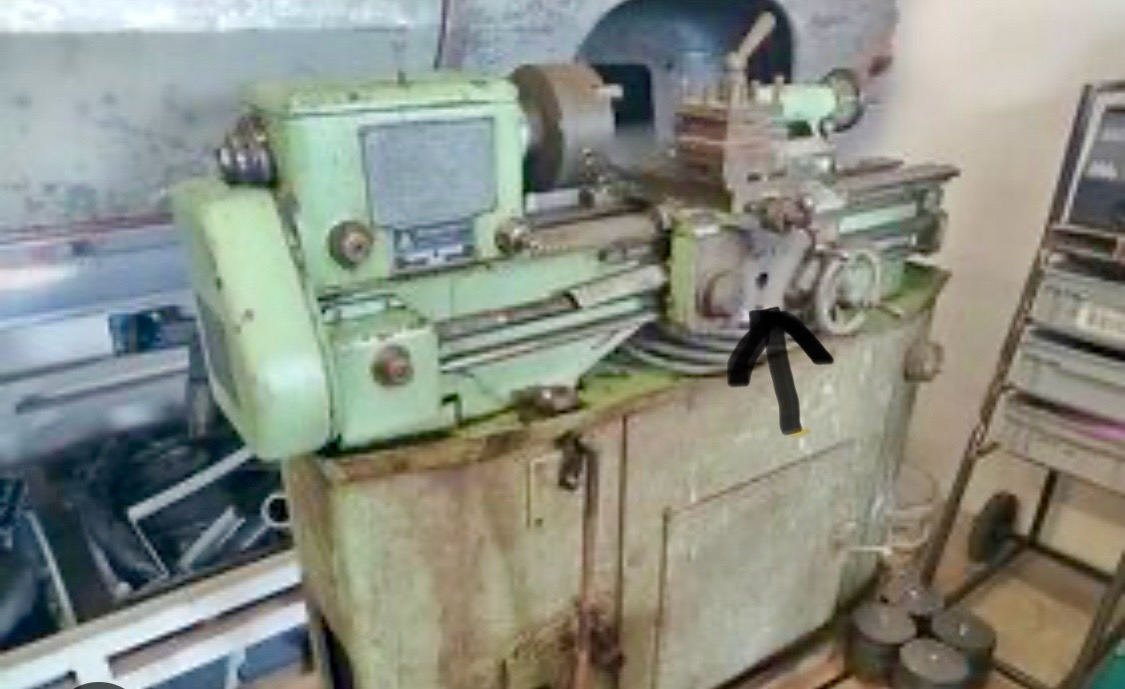

To je ovládání podélného a příčného posuvu. Je otázkou, co je tam všechno špatné. Tyto soustruhy se přestaly vyrábět asi před padesáti lety. Byl by téměř zázrak, kdybys sehnal nové originální díly. Jedině vyrobit/upravit/spasovat.

Pokud máte v kleštině drážku udělejte do vložky závit na červík s ofrézovanými boky proti protočení kleštiny při utahování. Pokud myslíte "hmatníkem" to utahovací kolečko z texgumloidu
tak to jsem tehdy soustružil na soustruhu MN 80 myslím ,že jsem tehdy ani žádné CNC v životě dosud neviděl, natož abych k němu měl přístup. Ostatně dneska bych to nedělal jinak , je to jen kolečko
je to na výrobu na klasickém soustruhu naprosto jednoduché, jiná věc je , kdybych potřeboval 50 kusů naprosto stejných. Zdravím Štěpán

Dobrý den
Ten soustruh JSO-V jsem viděl v inzerci a říkal jsem si, kdo pak to rozebrané koupí..........
Obávám se že náhradní díly dodá například Ferona a.s. ale pouze v podobě materiálu.
Samozřejmě bych vám přál aby jste to, třeba z nějakého vraku sehnal , ale šance je myslím naprosto minimální. Jako reálné vidím , najít někoho kdo má tu suportovou skříň rozebranou a chybějící díly vyrobit podle vzoru. Předpokládám, že to někdo rozebral právě proto, žemu odešlo to přepínání příčného a podélného posuvu pomocí naklápění malých ozubených kol.
Držím palce s opravou a zdravím Štěpán

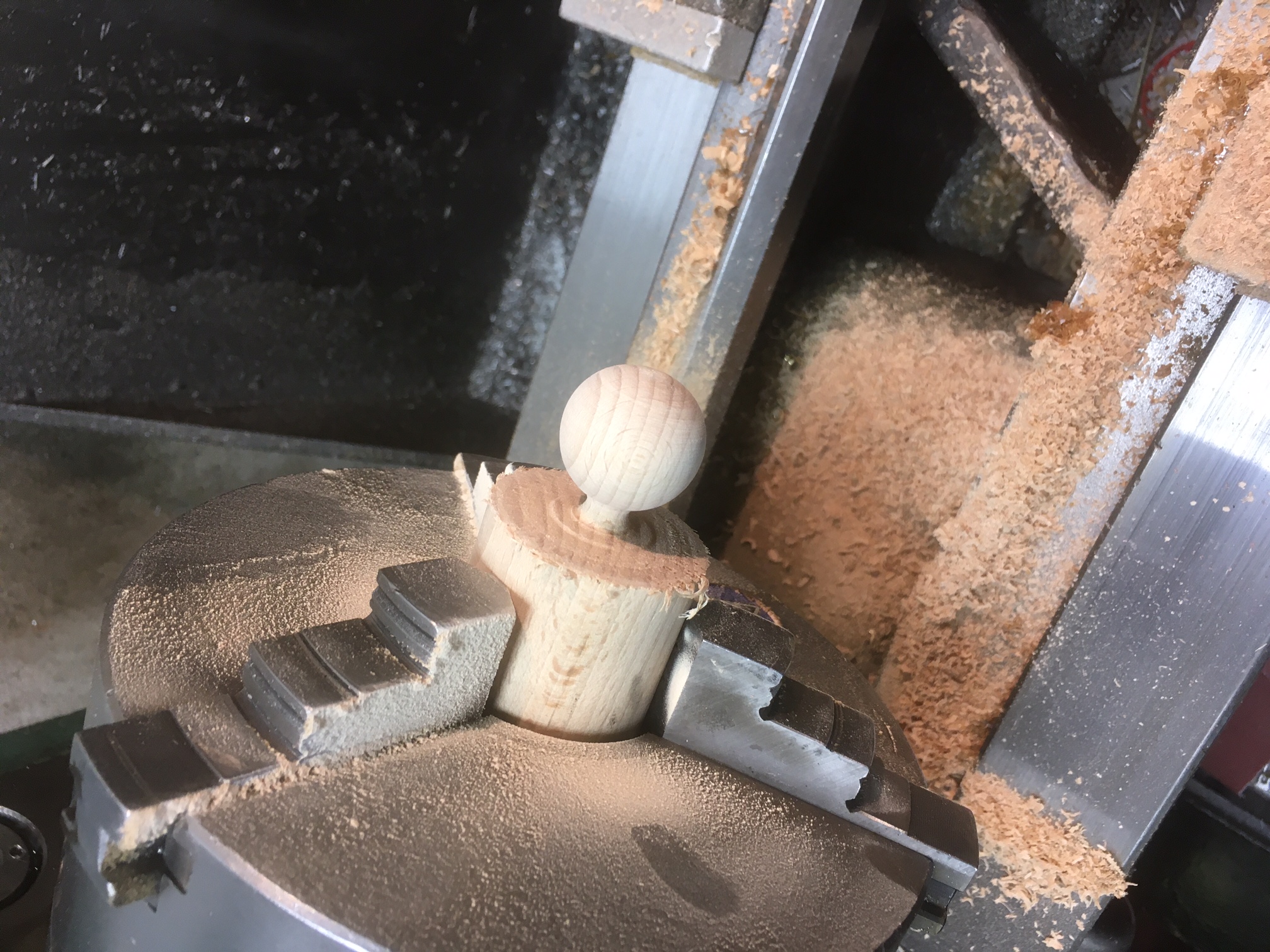

Ahoj Štěpáne,Štěpán píše: ↑31. 10. 2023, 8:34 Dobrý den
tak to jsem tehdy soustružil na soustruhu MN 80 myslím ,že jsem tehdy ani žádné CNC v životě dosud neviděl, natož abych k němu měl přístup. Ostatně dneska bych to nedělal jinak , je to jen kolečko je to na výrobu na klasickém soustruhu naprosto jednoduché, jiná věc je , kdybych potřeboval 50 kusů naprosto stejných. Zdravím Štěpán
to koliesko som obdivoval aj ja. Robil si to "z ruky", alebo nejakým prípravkom na rádiusy?
Lesk je lak, alebo sa texgumoid dá až takto vyleštiť?

Dobrý den
Kolečko je soustružené " od ruky" nehledejte v tom žádnou vědu, stačí otáčet oběma kličkama sočasně . Ten texgumloid není lakovaný, je to lesk materiálu. Občas od ruky soustružím základní
tvary kovotlačitelských kopyt nebo i jiných tvarových věcí, při měření si můžete pomoci různými šablonami a rádiusovými nebo křivkovými měrkami.
Našel jsem pár momentek z výroby kovotlačitelského kopyta na zrcátka , rámečky tachometrů a nějaké čudlíky k šuplíku. Vždy se snažím co nejpřesněji "chytit od ruky základní tvar no a potom nastoupí pilování, smirkování a pokud je potřeba tak třeba i leštění.

Krasna prace, dej jeste nejakou fotku tlaceneho vyrobku plsŠtěpán píše: ↑31. 10. 2023, 10:30 Dobrý den
