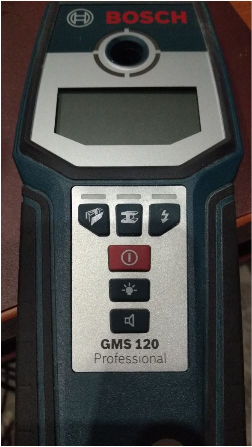

no ja neviem, dal som spolahlive riesenie , ktore je za malu cenu pristupne v kazdom slusnom zeleziarstve. detekuje to nekovove anomalie, kovove predmety a droty pod fazou, bez potreby uzavreteho okruhu. na kazde je tam samostatne tlacitko a funguje to, mam to doma.
ked zapnem detekciu kabla pod napatim, tak mi to nezdetekuje 4Gx2.5 bez akejkolvek prekazky, aj ked to prilozim priamo na kabel, ale kabel pod napatim, napriklad na svetlo bez toho aby som okruh vypinacom uzavrel a svetlo svietilo detekuje spolahlivo.
ine typy alebo znacky s rovnakou funkciou budu fungovat tiez bez potreby bastlenia s otaznym vysledkom.

xener
Příspěvky: 853
23. 1. 2021, 4:21
to to mas odfotene zblizka, tlacitko hore napravo je to co potrebujes.
a detektor vyuzijes urcite viac krat , nie len na tuto jednu vec.
