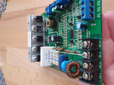

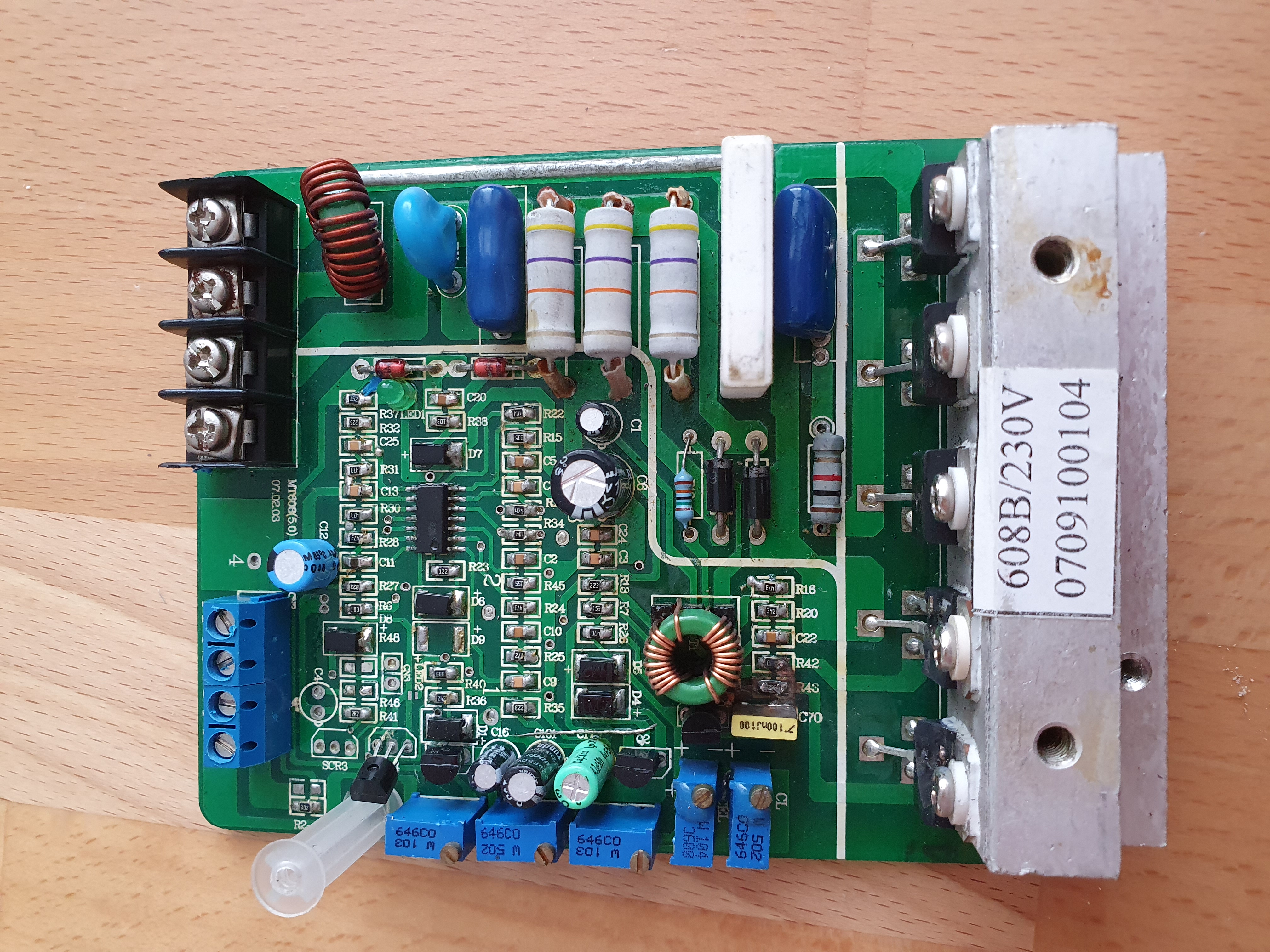

Mam na Vas malý dotaz. Pro frézování na BF20 rána někde u motoru.

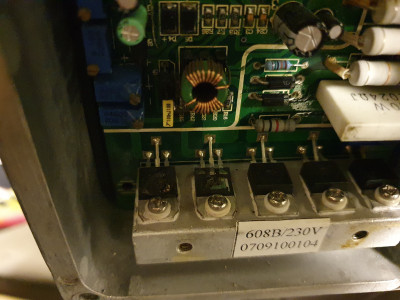

Myslel jsem špatné vynuti na motoru . Koupe nového a stále se netočí. Vse prověření a vypadá to, ze u ridici jednotky chyba viz. foto.
Nejspíše usmernovace D8020L ale nezdá se ki, ze bych II tam bylo hned vedle sebe 5.
Nemate někdo schema ridici jednotky?
Předem děkuji za mozne návrhy

BF 20 nemám, ale znám clony Sieg C3 kde se taky používají - možná by nebylo od věci tu desku vyfotit s označením product number.
Pak by se dala případně dohledat na netu.
Desky u soustruhů budou mít také podobné schéma takže to taky není tajemstvím.

Desku jsem zatím nenašel, ale tenhle problém už tu někdo měl:
viewtopic.php?t=17197
Tyristory doporučuji S8025L (S8020L i mám a dají se i objednat).

Pro novy motor jsem si zajel v patek do BOW.
Takze tam asi problém nebude. Podle mě na starém motoru se propalila kostra a jelikož nikde není žádná pojistka, tak to šlo hned do řízení. A tím mi to vyhodilo hlavní jistič. Ale je to jen ma domněnka...

Tak dneska zakoupena nová řídící deska Q 1.6 . Cena v BOW cca 2500 včetně DPH. Doporučeno ještě zkontrolovat potenciometr na ovládání otáček.
Je to jen pro info, kdyby někdo měl také takový problém.
Všem děkuji za připojení do diskuze.
