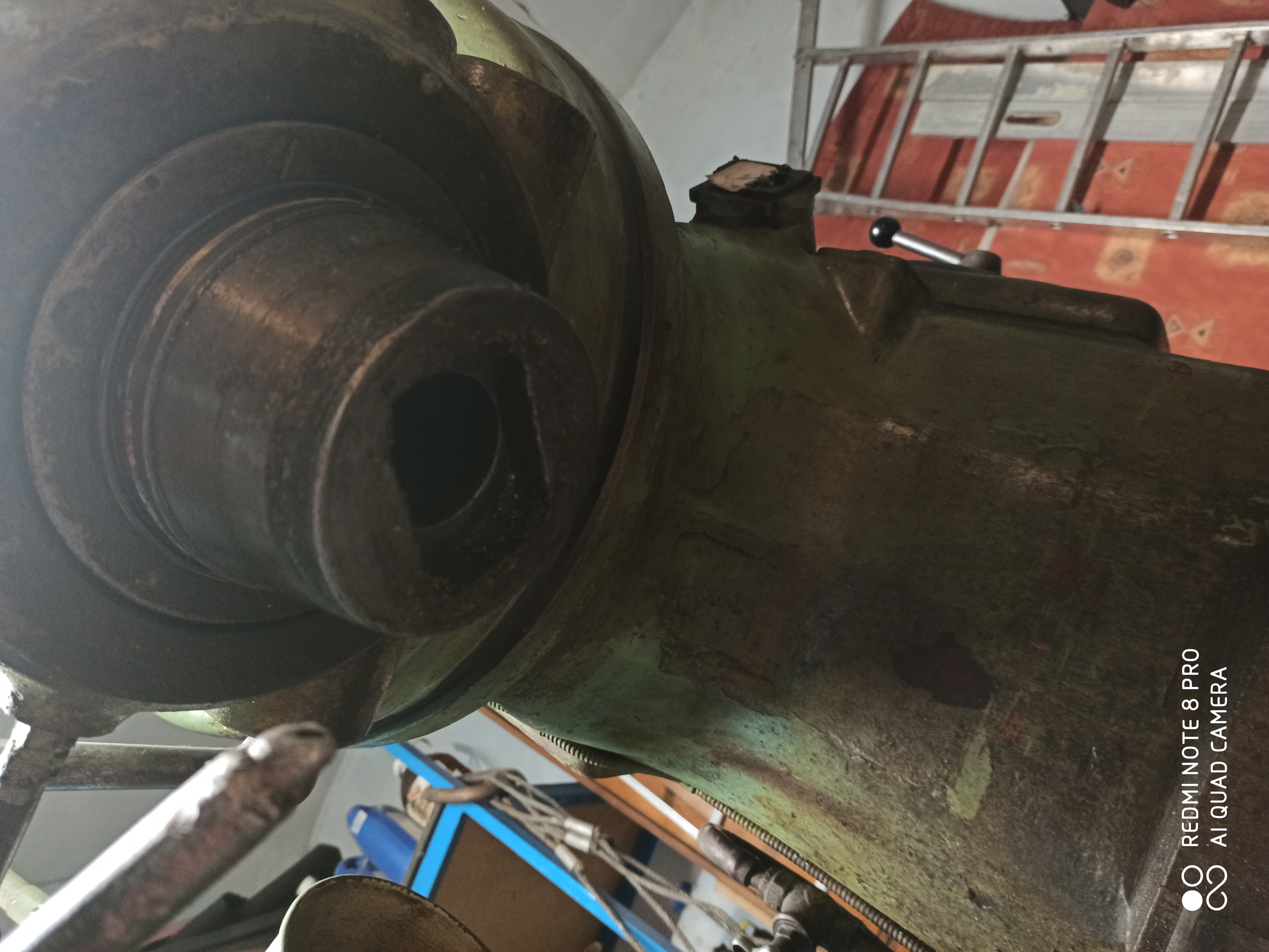

Řešil někdo přebroušení dutiny ve vřetenu? Dnes jsem zakoupil fa4 a nějak jsem si nepovšimnul že má ve vřeteni ještě Morse kužel, upřímně mě to nenapadlo ani skontrolovat, tyhle mašiny jsem viděl vždy v 50kuzelu, no moje blbost, teď je to potřeba vyřešit.
Řešil někdo přebroušení? Nebude pak problém že mi tam nezbude žádné cementační vrstva?

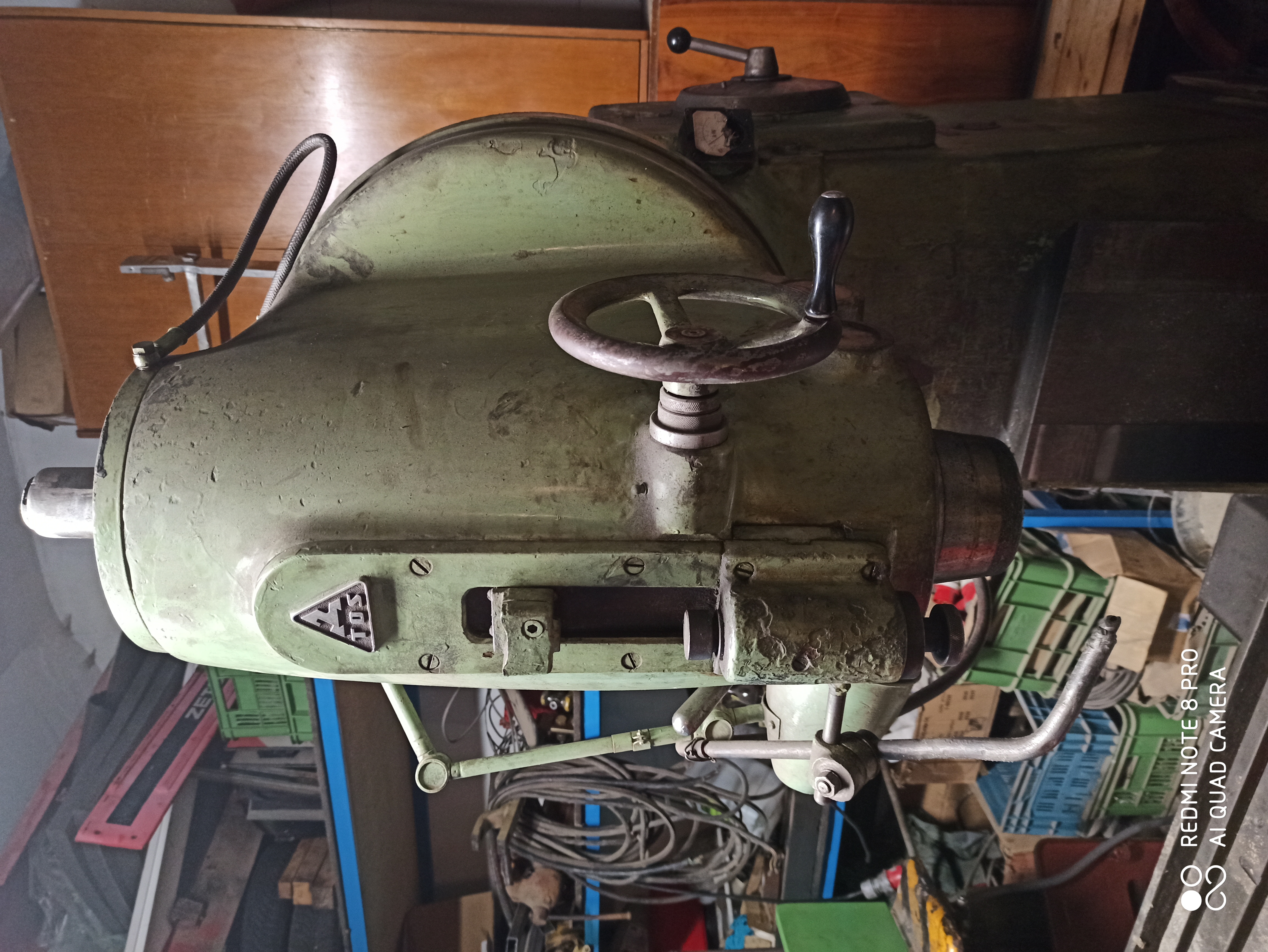

Tady jsou fotky mého vřetena, nejraději bych nechal mé vřeteno přebrousit, místa tam na to je dosti, jen si dělám starosti s cementační vrstvou, není tady někdo zkušený kdo by poradil jak řešit problém?

No řekl bych že po přebroušení si s cementační vrstvou nemusíš dělat starosti, neboť ti tam žádná nezbude. Řekl bych přetočit, přebrousit, cementovat a brousit. Nebude to zadarmo, jestli ji nemáš na šichtu osm hodin každý den, to bys nekupoval tohle, bude asi jednodušší se smířit s morse, ale je to fakt morse? Není to metrická padesátka?

Charon píše: 31. 1. 2021, 3:18 No řekl bych že po přebroušení si s cementační vrstvou nemusíš dělat starosti, neboť ti tam žádná nezbude. Řekl bych přetočit, přebrousit, cementovat a brousit. Nebude to zadarmo, jestli ji nemáš na šichtu osm hodin každý den, to bys nekupoval tohle, bude asi jednodušší se smířit s morse, ale je to fakt morse? Není to metrická padesátka?
Je možné že to je metrická 50, bohužel nemám s čím poměřit tak jsem to nějak nezkoumal, chtěl bych to hlavně předělat na ISO 50.
No to broušení by asi nebyl takový problém, jenže když to nechám znovu zakalit už nebudu mít přídavek na brus na ložiska, protože po kalení počítám s tím že se celá špindla dokrouti.

To mas asi recht, ale slo by to v mistech lozisek navarit nastrikem a potom to cele prejet. Ale mozna bude jednodussi vyrobit novou :cry:

A co třeba nechat přebrousit a a pak se starat o kužele a dutinu jelení kůží, vždy pěkně vyčistit? Nemusíš mít cementovane a kalené.

Když by se to nechalo surové, nechovalo by se to nějak špatně? Neměl by trn tendencí se zamačkávat při velké špóně?
No výroba nového je časově velmi náročná a to musím dávat čas i do ostatních mašin, i u téhle bude muset celý stůl dolů, vyčistit, vyměnit opotřebované, opravit mazání a zase složit,
Výrobu nového nechám jako úplně poslední variantu.
Chtěl jsem se zeptat co znamená úprava ATC ? Omlouvám se za moji neznalosti.. jen si tipnu bude to úprava na hřeben ?
Dále mě napadlo to řešit redukční vložkou na stálo, venkovní kužel by byl kužel vřetene a vnitřní by byl ISO 40, ISO 40 se tam krásně vejde a bude ještě velmi silná stěna, redukce by byla stáhlá trubkou a v trubce by byl šroub co by stahoval ISO 40. No ale i tohle řešení není ideální, tak velká mašina a bude mít jen ISO 40 ?..

Nebál bych se nějakého zamačkávání, třeba portál od firmy Kolb také nemá cementovanou a kalenou dutinu vřetene.
