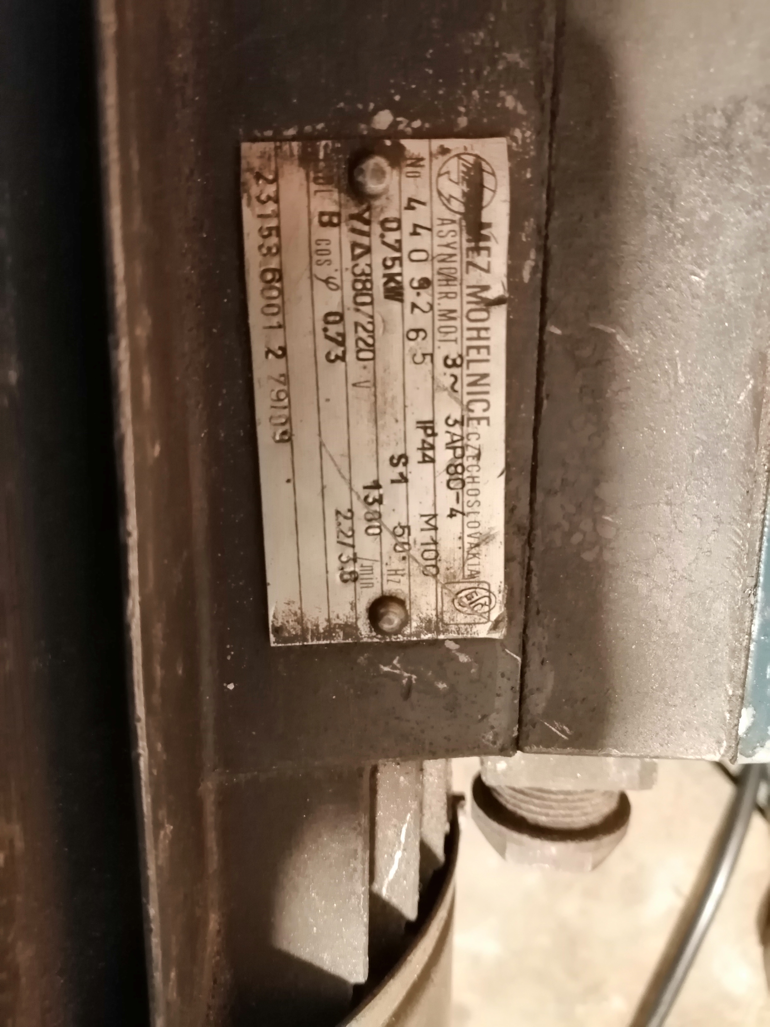

Na malém,stolním soustruhu jsem předělával pohon vřetene.
Původní 1F motor 380W(2800ot) jsem nahradil 3F motorem MEZ Mohelnice s výkonem 750W(1380ot=zapojen do trojúhelníku) a zpřevodoval řemenicema v poměru 1:4,4/1:2,4/1:1,5.
K tomu jsem dokoupil měnič ATV11HU18M2E 0,75 kW(230V/3x230V) . Přesto, že měnič je plně funkční, něco se mi nezdálo a tak jsem tam zapojil měnič Variflex RVFA120075(použitý na vrtačce), který má oproti předchozímu výstupní proud 4A.
A teď co nechápu a poprosil bych o vysvětlení.
Pokud na měniči nastavím 5hz, tak má vřeteno takový kroutící moment, že ho rukou za sklíčidlo sotva zastavím. Se zvětšující frekvencí (až do 50hz) mi přijde moment menší a měnší, ale stále ještě pro soutružení vyhovující. Při 60 hz už je to bída a při cca 80hz vřeteno zastavím pohledem a na cca 85 hz se motor sám přestane točit(FM chybu nehlásí). A takto se mi chová i předchozí měnič.
Tušíte, kde jsem udělal chybu? Při výpočtu otáček jsem počítal s pracovní frkvencí 5hz-100hz.

Řekl bych, že jsou špatně zadány parametry motoru. Pro měnič 230V a zapojení motoru do trojúhelníku by tam mělo být 230V 3,8A 50Hz 1380RPM.
Najdi v manuálu parametr ukazující aktuální výstupní napětí a podívej se, jestli tam při 50Hz jde opravdu cca 230V.
