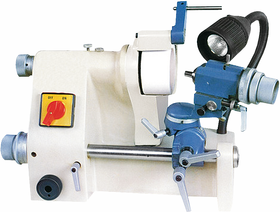

Hezký den,
rád bych se zeptal na zkušenost s broušením nástrojů v amatérských podmínkách.
Asi většina máme nějakou brusku (ostřeičku) na vrtáky a ty si určitě ostříme sami. Já mám takou tu malou krabičku za tisícovku, která ostří jen jeden úhel a umí vrtáky do 13mm, ale funguje již 4 roky poměrně dobře. Zvožuji takovou tu trošku lepší, co už má upínač přes kleštiny a umí i jiné úhly než 118, ale zvažuji i jinou variantu a to universální brusku na nástroje. Na ní se dá už ostřit jak čela tak i šroubovice.
No a k tomu mám otázky...
Oplatí se investice do takové brusky a brousit si vše doma sám? Jednak to stoj tak 15-20tis.
Je to náročné na naučení? Určitě je třeba další přípravky a pod.
Jediné co umím nabrousit tak je jednobřit. A to spíše ty větší průměry, takže předpoklad že si ostřím nějakou 5ku s 2 břity... tak to se trochu obávám.
Co Vy? Ostříte?

Ahoj mam tu s klestimama do 13 asi deset let, jeste tu ne cinu co jsou ted vsechny, no i kdyz... Vrtaky brousi pekne, ale kdyz spocitam co stala, tenkrat asi 30t, asi se mi nikdy nevyplatila. Ted mam diky laskavosti kolegy lubbeze univerzalni, proste jsem ji chtel, jeste na ni neumim, ale asi plati to co o te prvni.
Ale ja to beru tak, ze si kdyz potrebuju, nabrousim co potrebuju a nemusim cekat. Ale zalezi jestli pouzivas vrtaky, sadu za petikilo, nebo slusne co vydrzi, cili sada cca za dva az pet litru. Hodne stesti s vyberem

Na hobíka to asi jde...
Kolko nástrojov dávaš ročne niekam nabrúsiť a koľko za to zaplatíš?
Si spokojný s výsledkom?
Bavilo by ťa to?
Vieš to využiť aj na niečo iné než ostrenie vlastných nástrojov?
Máš na to miesto / peniaze / ochotu a trpezlivosť sa naučiť niečo nové?
To si musíš prebrať sám a podľa toho sa rozhodnúť

Mně se to nevyplatí. Sice ostřičku mám, ale ani mě nenapadne ji použít, snad jen když potřebuju zabrousit ulomenou stopku frézy na nějaký trn. Na přesné a drahé nebo zakázkové nástroje je to nesmysl, od toho je profi brusírna a obyčejný vrták na díry do jeklu si nabrousím z ruky. Obvykle je lepší vzít nový nástroj než ztrácet čas amatérskými pokusy o nabroušení

Takova ta cinska bruska na klestiny za 5000 na vrtakg do prumeru 13 je za ty prachy dobra koupe. Takhle symetricky nabrousim vrtak jedine kdyz mam velike stesti a s touhle bruskou prakticky vzdy. Pak jeste to odlehceni stredu a tim vyleze i bodovejsi spicka takze to nikam neutika. Za me v tehle cene dobry pomocnik.
Našel jsem na Alíku za 5.5k https://www.aliexpress.com/item/1005001868929084.html

Díky. Já si brousím jen vrtáky na te malé brusce od Holtzmanna. Je to vlastně totéž jen plastikové a bajonet je takový kostrbatý. Nicméně ostří dobře. Má ale jen jeden úhel. O kolik je lepší ta za 5tis co píše Robo oproti plastikové krabičky moc netuším. Na te mé brousím i 16mm vrtáky. Stála 1.100Kč nebo tak nějak.
Učit se nové věci není problém, ale ptáme se zda ta investice má nebo nemá smysl. Spíše mi šlo o to jak je náročné na takové univerzální brusce nabrousit třeba 2 břitou frézu průměru 12mm.

což o to, https://www.aliexpress.com/item/3299387 ... 53033831.0StoupaCZ píše: ↑6. 2. 2021, 2:09 Našel jsem na Alíku za 5.5k https://www.aliexpress.com/item/1005001868929084.html
umíme i za 163€ + 47€ doprava + DPH ... proto se ptám na těch 5000 to by se mi líbilo
to Mrosconi - o této brusce je zde celé vlákno
je primárně určená na broušení gravírovacích jehel, a věřím, že ty to umí dobře
jsou k tomu přípravky na vrtáky, frézy čelně i spirálu a soustružnické nože. Leč ani jedno z toho to moc dobře neum.
Užitečnost je na diskusi
