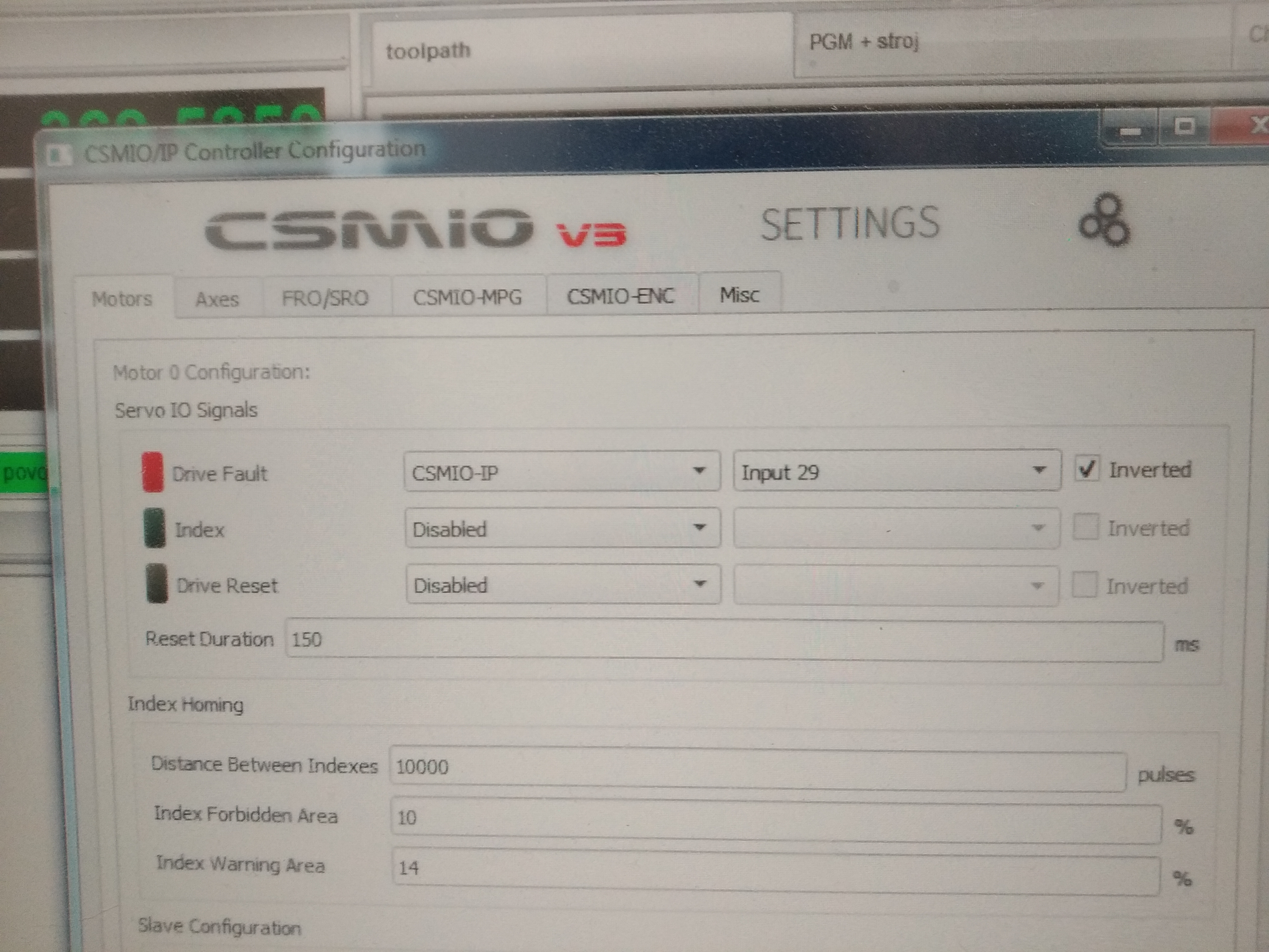

Já to mám přiřazeno přímo v konfigu controlleru jako alarm driveru. Píšeš že když navodíš chybu tak tam nejde signál. Takže v diagnostice se ten vstup nerozsvítí ? Jestli ne, tak musí být chyba v el. zapojení nebo v zapojení portu 2, nebo přiřazení v PC.Mrosconi píše: ↑17. 2. 2021, 7:26 Mám pouze jedne snímač. Je to klasicky indukční snímač. Slouží pro referování a zároveň limit. V Machu3 ve vstupech je na pozici "Home" a ++/--. Nevím na co jiného to mám připojit. Estop druhý nemůže být a nevím co jiného. Na jekém konkrétním vstupu to máš? Jak se jmenuje?

ALARM v Mach4 nebylo kde připojit, protože funkce "ALARM" je na výstup a ne vstup. Zkoušel jsem různé funkce a nakonec jsem to rozchodil přiřazením právě na XYZ ++/-- (MotorXYZ Limit++/--). Když totéž nastavím v Mach3, předpokládám že je to stejná funkce, tak se při vypnutém softlimitu nesepne limit, protože na nim je ALARM ze serva. Ten však nefunguje. Ani neproblikne, nesvítí, nic. Když otočím Low/Hi, tak svítí trvale, ale nefunguje. Takže hardwerově je to snad v pořádku. Co můžu ještě nastavit, na jakou funkci v Mach3 ten pin hodit... nemám tušení.

Samotný controller je super. Oproti ESS je o dost dražší, ale má mnohem víc možností. Bez fyzických potenciometrů si nedovedu představit provozovat seriózní stroj. Myslím že základní CSmio-IPS má ty analog. vstupy 4. Jde k tomu dokoupit závitovací krabice, která dokáže na základě zpětné vazby z enkodéru na vřetenu regulovat posuv os. Tohle budeme mít na dalším stroji, tak na tom jsem sám zvědav. Dříve zmíněné zapojení alarmů, funkce ochrany sondy při ručním ovládání stroje (která zrovna nefunguje ale oni to opraví...)
Kvalita zpracování - Je to v hliníkové krabici, a každý pin má ledku, takže diagnostika přímo na controlleru.
