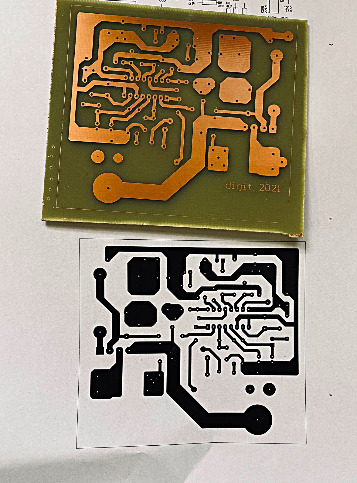

Na návrhy plošných spojů používám Protel Autotrax verzi DOS, z roku 1998. Protože ho umím opravdu dobře používat, nemám potřebu učit se něco nového. Samozřejmě oproti současným plošnákovým cadům je zaostalej. 3D zobrazení nepotřebuji a simulace obvodů stejně kecaj a je potřeba udělat vzorek aby se vše vyzkoušelo. Elektrické kontroly to umí, pouzdra si stejně maluju a tak žádný problém. Snad jenom výstupy jsou takové ošizené, ale to umím obejít. :-) Nemám problém vygenerovat vše potřebné pro výrobu profi desky.

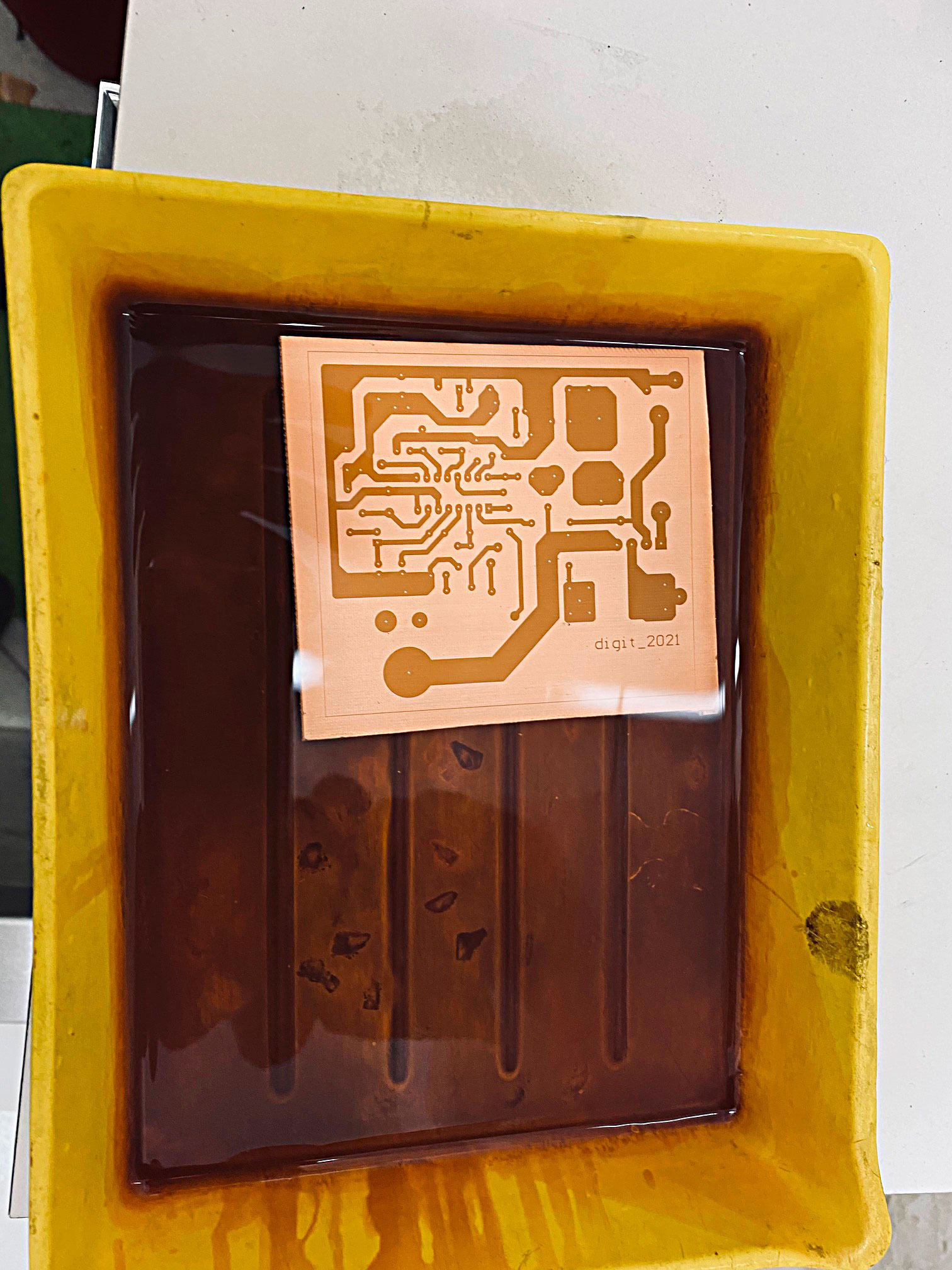

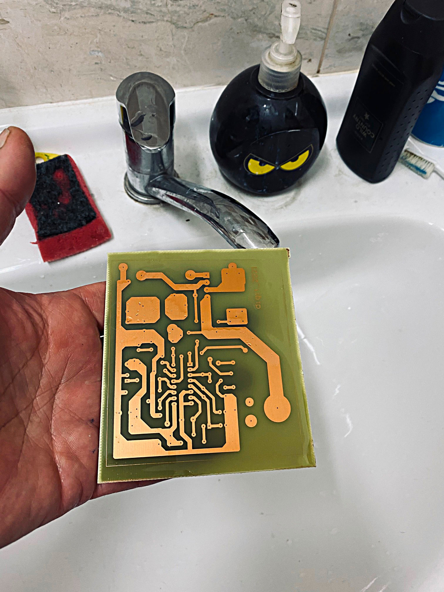

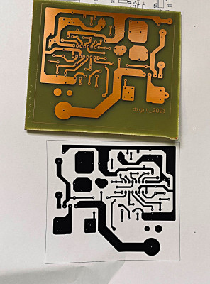

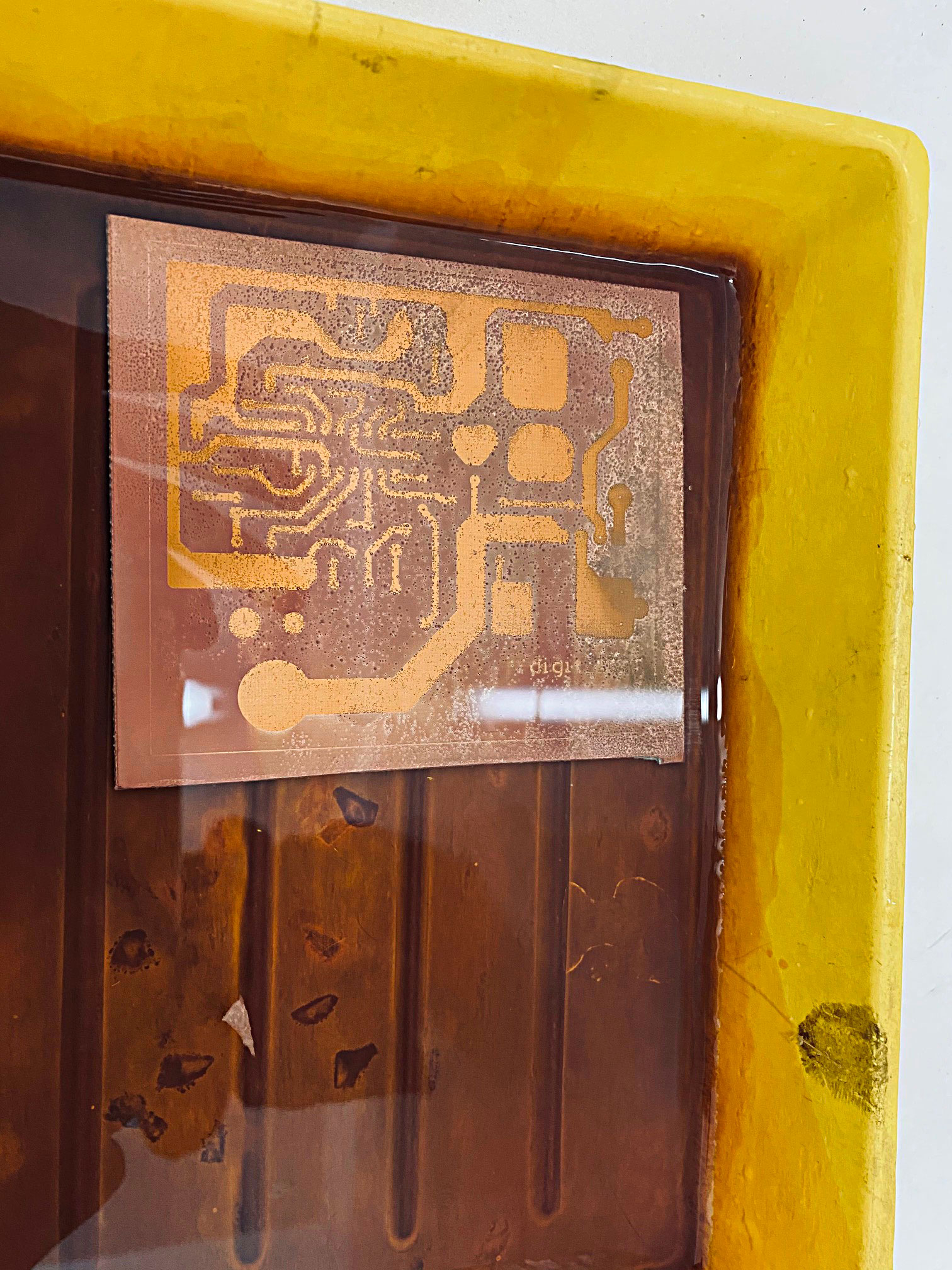

Asi týden jsem se patlal po chvilkách s TDA regulátorem pračkového motoru a dneska jsem to konečně dodělal. Tak tedy první testovací verze. Ve 12:35 mi tiskárna vytiskla na fólii předlohu, než se mi rozpustil louh v misce, bylo osvíceno (5minut), používám uv led osvitovku vlastní konstrukce. Pak už je to rychlé, za dvě minuty vyvoláno, za necelé 4 minuty vyleptáno (peroxid se solnou), oplach horkou vodou a sušení teplou pistolí a pak vrtání na repásnuté vrtačce a to vše za bratru 18 minut. :-)

nellospeed> mam to podobne, ted jsem na to koukal a posledni PCB fotocestou jsem si pro sebe bastlil v r. 2012. Ono to u slozitejsich designu neni zdaleka tak easy jak se muze zdat Aby to nebylo podleptanekdyz je nekde velka plocha medi a naproti ve druhe vrstve tenoucke 0.3mm cesty, tak je potreba se tomu venovat. Osvit u velkych rozmeru (prikl. 400x250mm) taky neni vubec trivialni atd. Nenavidel jsem, kdyz jsem to musel opakovat. Kdyz uz musim dnes prototypovat do par hodin, tak to PCB radsi frezuju, to jde alespon vzdy na poprve. :)

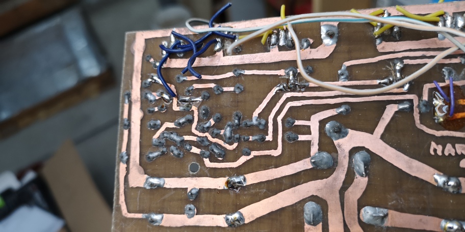

Tak jsem rád, že nejsem sám takový dinosaurus, co kreslil plošňáky ručně trubičkovým perem a to i oboustranné. Vyrobil jsem si vrtací šablonu, podle ní navrtal díry a pak ručně nakreslil a vyleptal. A to jsem tenkrát, ještě za totáče neměl ani malinké vrtáčky a používal místo nich jehly s ubroušeným ouškem.

Tak jsem vám něco bliknul, jakože retro je dnes in.
Mám celkem dost věcí co mi na takových deskách pořád fungují a není důvod to měnit.
Tohle to ale není :D
Já už bych ten proces neměl chuť podstupovat.
Čas mě nijak v tomto směru netlačí a klidně si pár dní počkám.
PS: Pera ještě mám, fialová kapalina asi už zaschla.

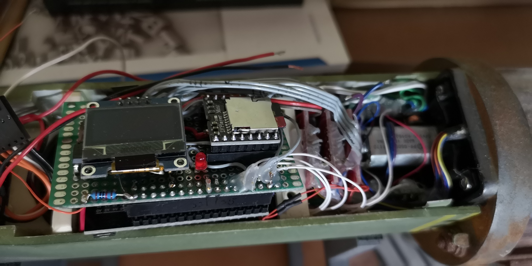

Dneska už nedělám ani to, stejně je to většinou arduino a něco kolem tak to mám stylem vrabčího hnízda.
Navenek si to vyšperkuji, ale na vnitřek se dívat nepotřebuji.
Třeba na tohle by se vlastně deska udělat nedala, pokud bych to nechtěl od základů ze samotných součástek.
Je to "slepeno" asi ze 16 různých modulů

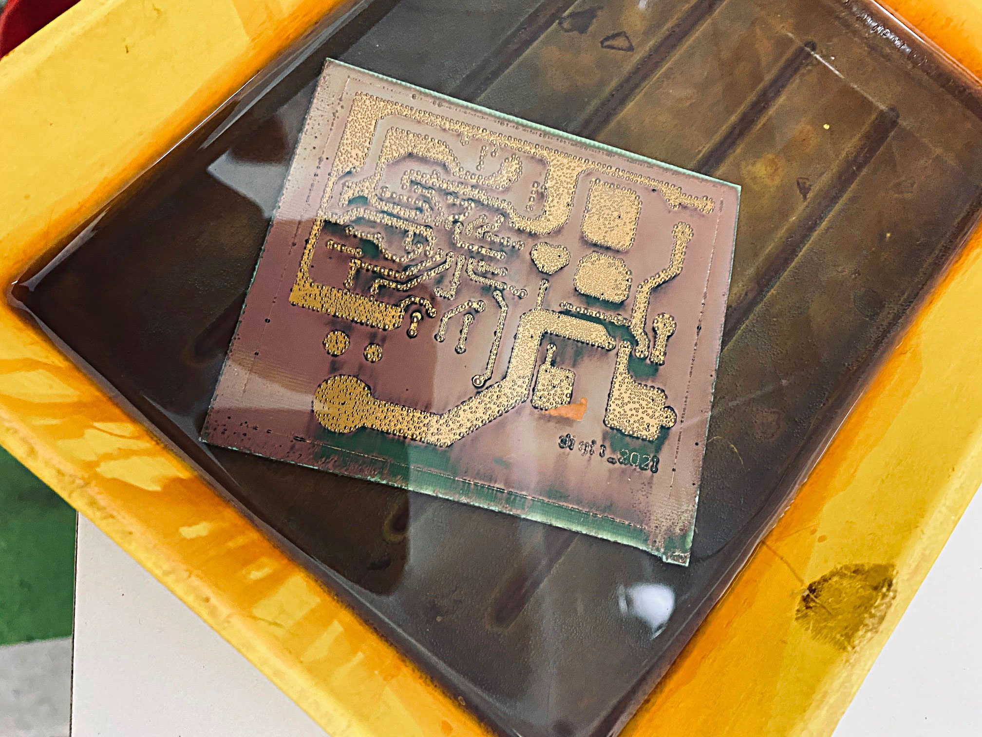

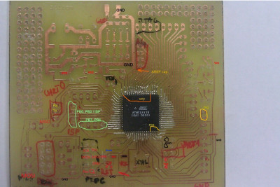

Takhle stary archivni fotky jako vy uz nemam. Mam tu ale dvouvrstve PCB z roku 2005, to jsem leptal takove podobne PCB s ATMegama coby ridici jednotky pro male robutky s modelarskyma servama. :D Tenkrat jeste neexistovalo Arduino ani jine *uino, GME prodavalo tak nekvalitni ty oboustranne desky, ze to bez podleptani v podstate neslo, clovek byl rad ze to nejak vubec vyslo.
Mega128MCU PCB 2005
Mega128MCU PCB 2005
