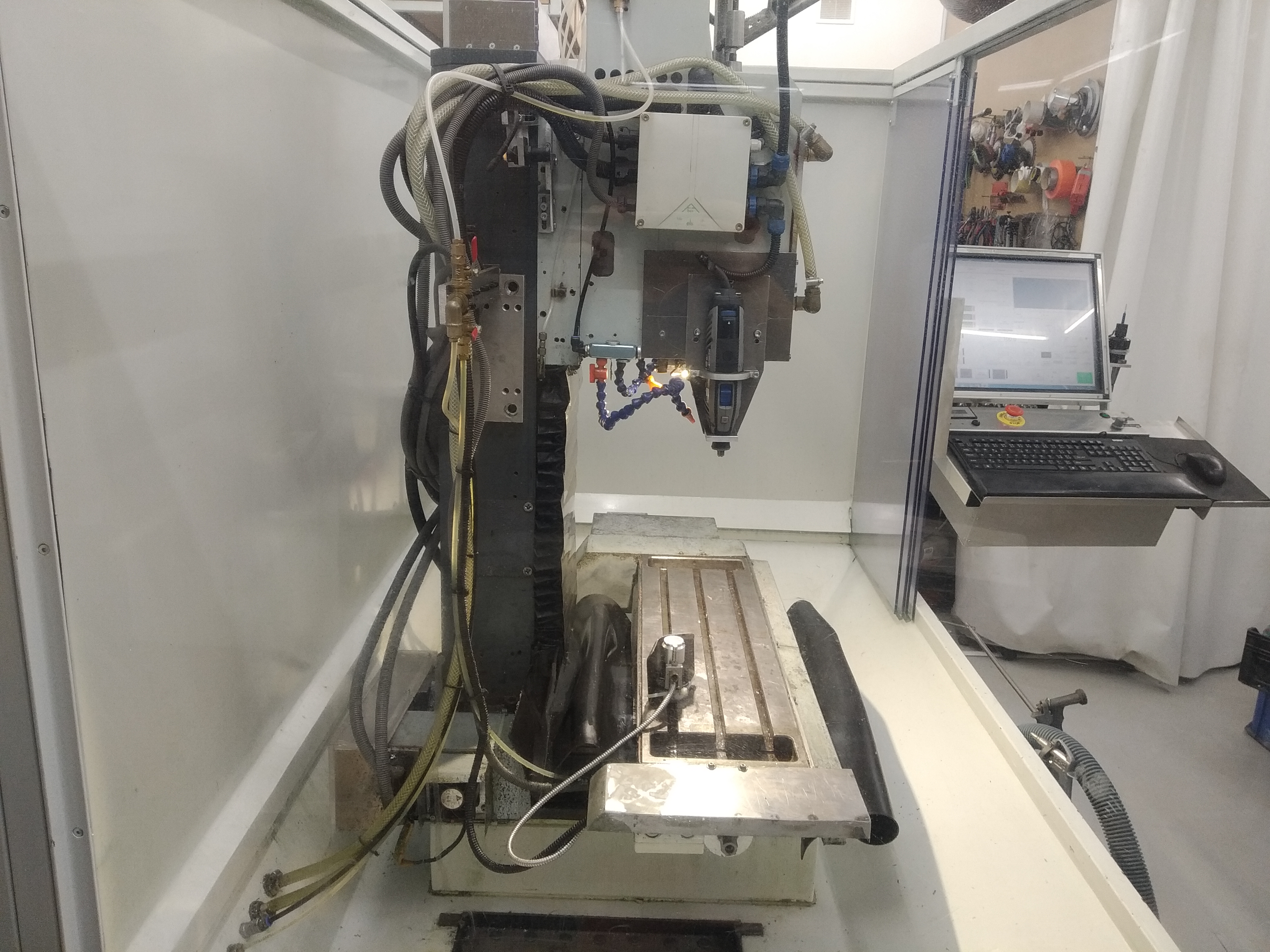

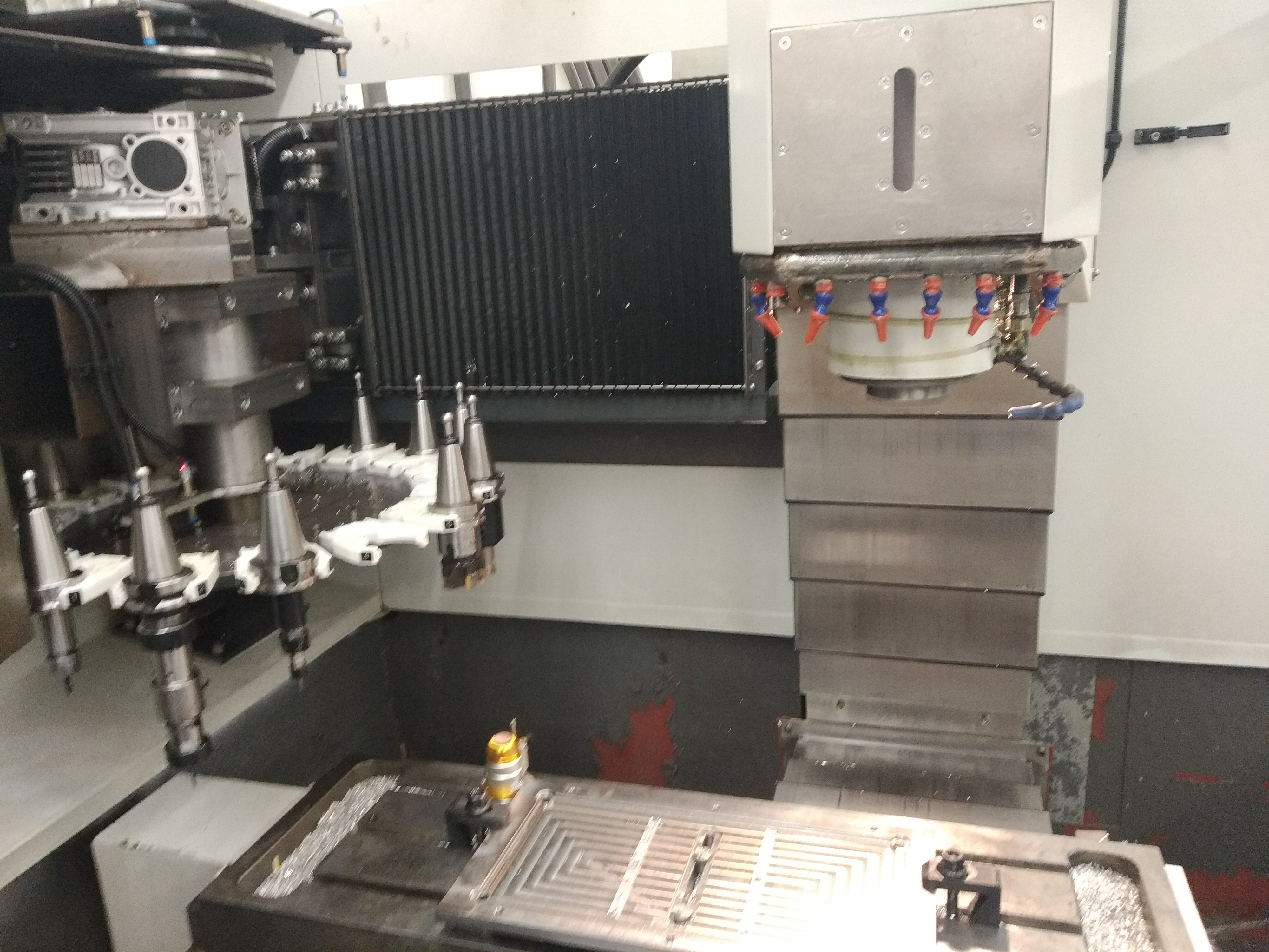

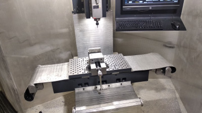

Já se divím že na amatérský stroj něco, cokoli, poptáváš v Evropě Zkus to poptat v Číně.
Standard jsou teleskopy, sice netěsní, ale něco snesou (i lítající obrobky ). Na profi stroj jasná volba, po velkých se dá i chodit... Pokud by to někdo chtěl použít na vlastní stroj, bylo by asi nutné si je hned na začátku projektování vybrat a počítat s nimi...
Nejlevnější a dost funkční je obyč guma. Vše pod ní bude uplně v suchu, ale nejde ji použít všude. Další možností je takováhle roletka. My ji použily na ATC. V Číně ji vyrobili na míru, stála tísíc nebo 2... možná víc, už nevím, moc drahá nebyla... Ty díry po kraji jsme museli dodělat. Z takhle složené se stáhne úplně úplně Nechci si vymýšlet kolik, takže řeknu hodně, z toho obrázku si jde udělat představu. Na osu Z se dá použít roletka jakou mají stroje od Tajmac (např. MCFV2080). Dala by se i vyrobit. Myslím že to je vcelku jednoduchá, vcelku levná a funkční varianta. Na osu Z i možná lepší než teleskop.
Teď jsme rozebrali Miyano a tam na ose Z je nějaká supr čupr textílie (nebo kůže), která je přes válačky protažená za osu Z, a za sloupem ji napínají pružiny. Taky funkční.

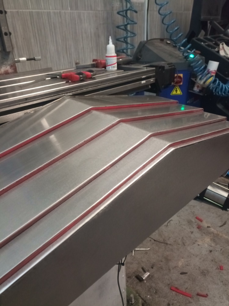

A co si nechat to teleskopické krytování naohýbat na míru. Chce to pouze zjistit jaký použít gumový profil na těsnění aby to bylo dostupné. Něco jsem již pokusoval a zase tak složité to nebudete, ale je potřeba to nechat přesně naohýbat.
přesně tak, mám to navržené a přesně naohýbané, jako stírátka profily od Hestega.. dostaneš se na zlomek komerční ceny.. první verzi pravděpodobně pošleš do šrotu ale druhá třetí verze je použitelná..
pokud chceš radu tak použíj plech minimálně 1,5mm 2mm je ideální a jen to boduj ideálně v napálených zámcích ... pokud to budeš vařit na tupo k čelu tak se to většinou v té ploše pokroutí a pak to nestírá, to stírátko je schopné pobrat chybku tak do 1mm, pokud se to někde oddálí dál tak to netěsní.. stírátka doporučuji šroubovat, bodování je problematické na výměnu..
na krátké vedení se vykašli na teleskopické mechanismy- zbytečná komplikace

Můžeš dát odkaz na ty stírátka? Já jsem prototyp udělal z 2mm plechu. Finále je myšleno 2mm nerez.RaS píše: ↑1. 3. 2021, 7:05 přesně tak, mám to navržené a přesně naohýbané, jako stírátka profily od Hestega.. dostaneš se na zlomek komerční ceny.. první verzi pravděpodobně pošleš do šrotu ale druhá třetí verze je použitelná..
Je to fakt luxus
Jo, to vypadá fakt dobře
