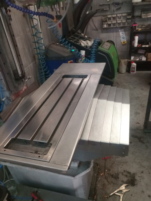

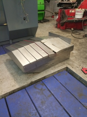

Modros
Příspěvky: 1688
22. 3. 2021, 8:39

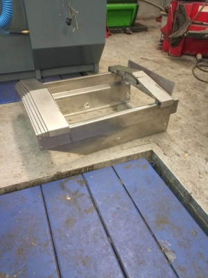

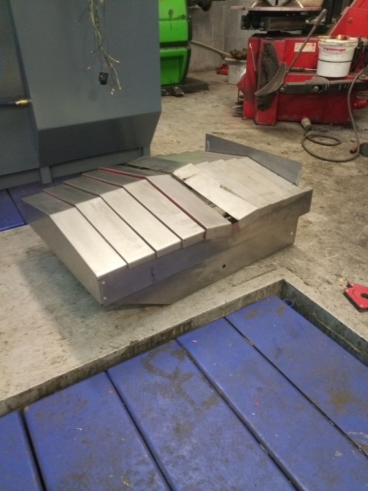

tak kryt je hotovej...už mě to nebaví :x

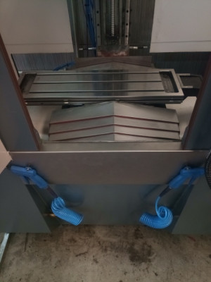

Modros
Příspěvky: 1688
22. 3. 2021, 12:29
Zetko v prototypu

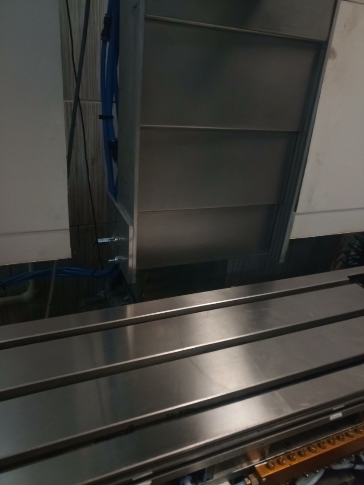

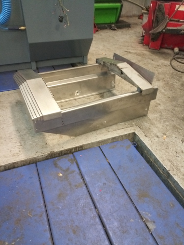

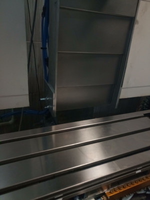

Modros
Příspěvky: 1688
23. 3. 2021, 10:59
3 dny práce
nerez 2mm
Příspěvky: 7220
23. 3. 2021, 11:35
pěkný
Na čem jsi to ohýbal?
Modros
Příspěvky: 1688
23. 3. 2021, 11:47
testone píše: 23. 3. 2021, 11:35 pěkný
Metrova ohybacka Kurbanovsky Rosice u Brna....je hodne stara...ale kdyz ji dobre nasteluju tak ohne i dvojku v metrove delce...ale musime ve dvou...jinak lamely v sirce 12 cm jednou rukou...
Modros
Příspěvky: 1688
23. 3. 2021, 11:57
Jinak nakonec bodování sem dělal migem...rychlé body...při tigu sice lepší sváry ale větší zahřívání a trocha kroucení...musel sem to jemně rovnat tak to šlo do šrotu....zhruba půl tabule šlo do kopru v prototypech
Modros
Příspěvky: 1688
23. 3. 2021, 12:01
A co mě teda hrozně překvapilo bylo když sem to vzal balotinou v boxu....tak sem 1mm plechy zetka krásně pokroutil...byl z toho rohlik....nakonec 400 ekcentr udělal krásnej povrch
