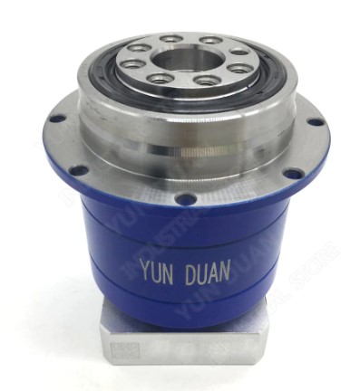

Ahojte, hladam vhodnu prevodovku na 4tu osu na novu masinu. Mam na to prichystany hybrid Nema34 8-12Nm , pomer neviem.....poradte 1:30 az 1:50, dolezite vlastnost - bez vole :D :D
u cinanov som nasiel taketo krasne prevodovky, cenovo 300-350eur , s volou 3-5 arc min (menej som nenasiel ) bude to okej ??

Nebude to OK, Na průměru 100 mm je to vůle 0,02 a to je moc. Navíc je docela podezřelé už to definování vůle // 3 až 5 //. Solidní výrobci uvádějí např max 3 arc min. Na bazoši občas nabízí převodovky Alfa někdo z Přerova - to je jiná liga !

definovana vola 3 arc min je do pomerov 1:10, 5 arc min pri prevodovkach 1:20 - 1:100
na priemere 150mm to vychadza do 0,05mm.....s cim viem zit 8)

Je to vůle ! Jakmile to "vyčvachtá" vazelínu, bude se ti to klepat.

Na dřevěnou nohu od stolu nejspíš těch 0,05 nebude kritické, pokud bych gravíroval rotačně mosaz a ke všemu třeba frézou 1mm tak 0,05 je konečná.
Takže schází informace na co ta osa bude sloužit.

este som videl snekovku s dorobene excentricke ulozenie lozisk pre vymedzenie vole, ale neviem ,ci sa to dostane na parametre kupovanej. Ak viete o nejakej lepsiej za rozumnu cenu tak sem snou....
bude sa stym robit dural, casom moznost prerobit na klopny stol pre 5tu os, preto radsej zainvestujem teraz

Tak investuj - kup harmonickou převedovku - a nevymejšlej jak to ojebat kvůli pár korunám
Co jsme se zabývali šnekem tak jsme zjistili že sice bez vůle může být taky, ale za jiné peníze...
Já mám nahrubo vymyšlenou 4. 5. osu. Počítám tam s převodovkama z toho odkazu co jsem sem dával. Bude to mít cca 60kg. Budou tam harmonické převodovky D138 a D160. Poměr - teď si nejsem jistý se kterým jsme počítali (možná kombinace 1:50 a 1:80, nebo pade, pade...). Ale 1:50 by mělo udržet snad vše co na tom budu dělat, a kdyby ne, serva půjdou do alarmu a vážné poškození se nekoná. Serva ADtech - zatím, možná delta, až to budu řešit tak je možná změním...
