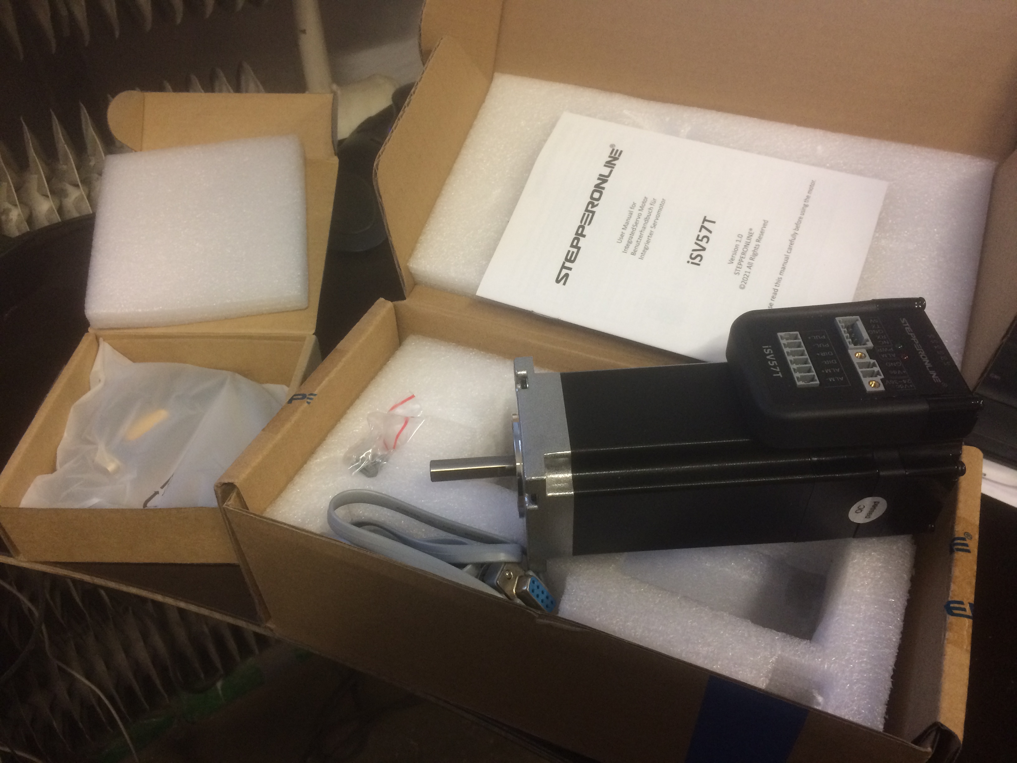

Objednal jsem přesně ten o kterém je tu celou dobu řeč.
https://www.omc-stepperonline.com/nema- ... motor.html
16bit encoder.
Mimochodem musím je pochválit - velmi dobře komunikují, dokonce se dneska omluvili za tu obecnou odpověď že "je to brushless DC motor" a popsali to podrobněji (jak? - všichni víme co je servo, tak asi tak). Děkovali za link na to video, a poznamenali že díky tomu videu si všimli že mají nesrovnalosti v dokumentaci a drobné chyby v softwaru (jak ve videu popisuje).
Prostě paráda reakce :)
A pokud tahle diskuze povede k tomu, že to ještě vylepší, tak za mě úplně super :D
Vyzkouším ten objednaný kousek vyměnit místo jedný osy, kde mám odladěný 4Nm krokáč na kuličkáči 16/5. Zkusím naměřit nějaký hodnoty, uvidíme jaký rozdíl to bude, a jestli se vyplatí ten rozdíl 1600,- za krokáč+driver nebo 2400,- za tohle servo.

23. 12. 2021, 2:53
No ty kráááso. Ježíšek to má načasovaný sakra dobře :)

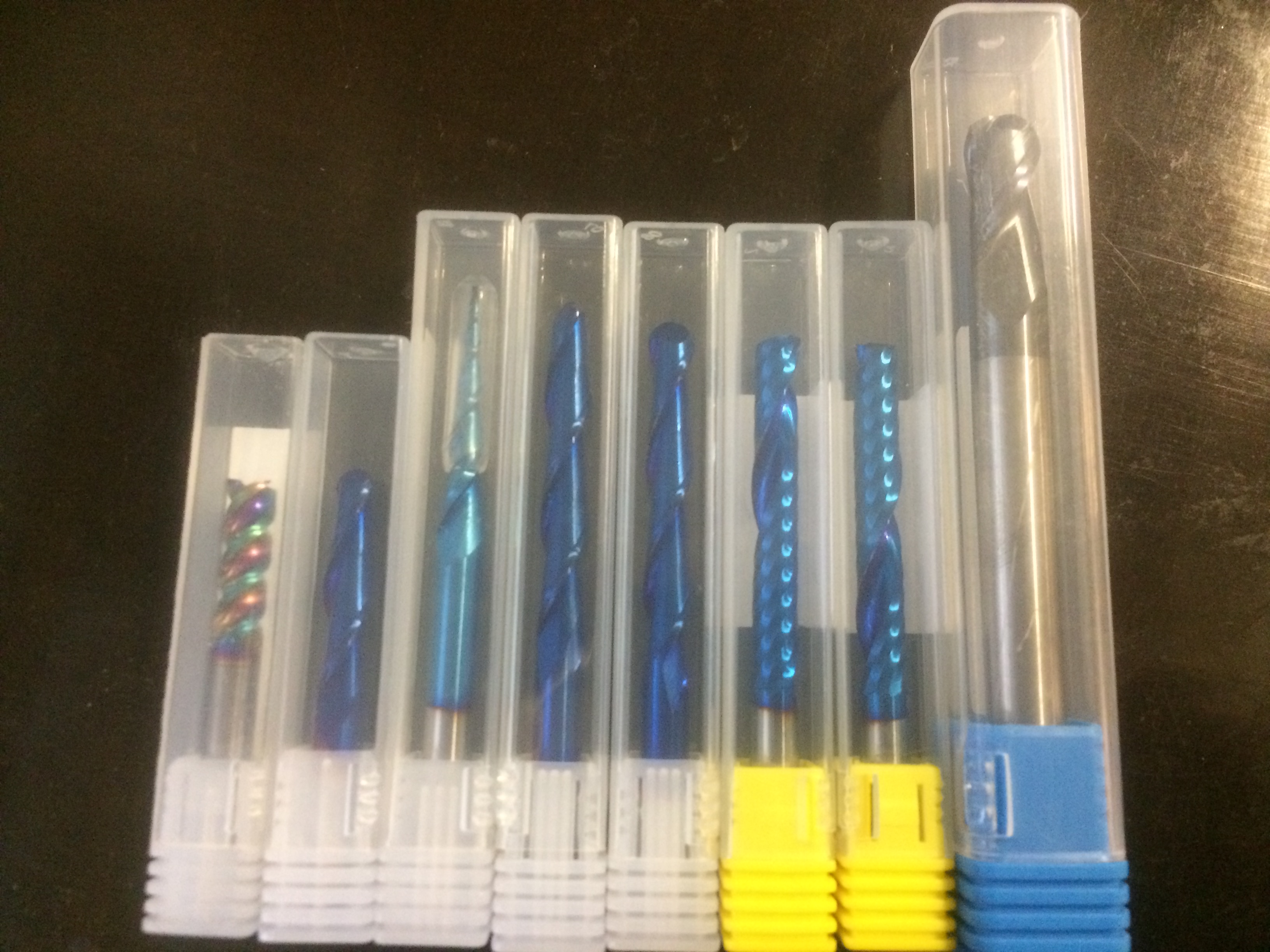

Přijdu dneska domu, a co mi to neleží před dveřma (už i DHL na podpisy očividně prdí :lol: )
A jako bonus rovnou i frézy z alíka - ne že by to někoho zajímalo :lol:
Tak aspoň si mám přes svátky s čím hrát :D
Modros
Příspěvky: 1684
23. 12. 2021, 4:01
to DLC vlevo je nejlepší s čím sem kdy dělal...
