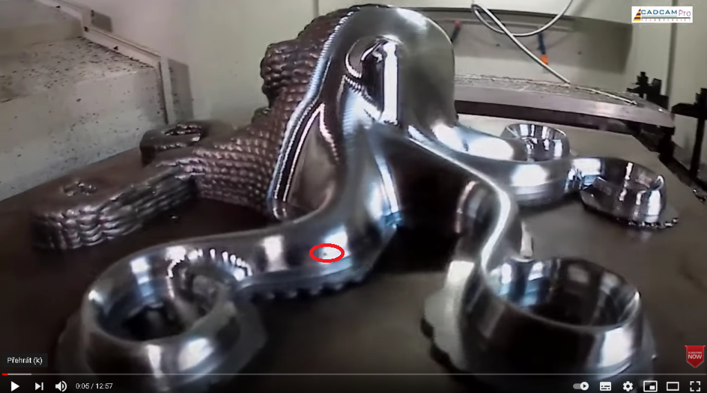

Thomeeque píše: 16. 3. 2021, 1:29 Toto* zas tak shitově nevypadá.. nebo zdání klame? Můj pokus by moc relevantní nebyl, vyladěný stroj to nanese určitě neporovnatelně rovnoměrněji.
*EDIT: Trochu jsem si o tom přečetl, je to od klasického MIGu už docela daleko, tak to asi nelze srovnávat.
klobouk dolů před nimi
ale třeba toto
takových míst je tam víc
Příspěvky: 8915
16. 3. 2021, 4:27
Jj, máš pravdu, sem tam se nějaký kaz najde.
