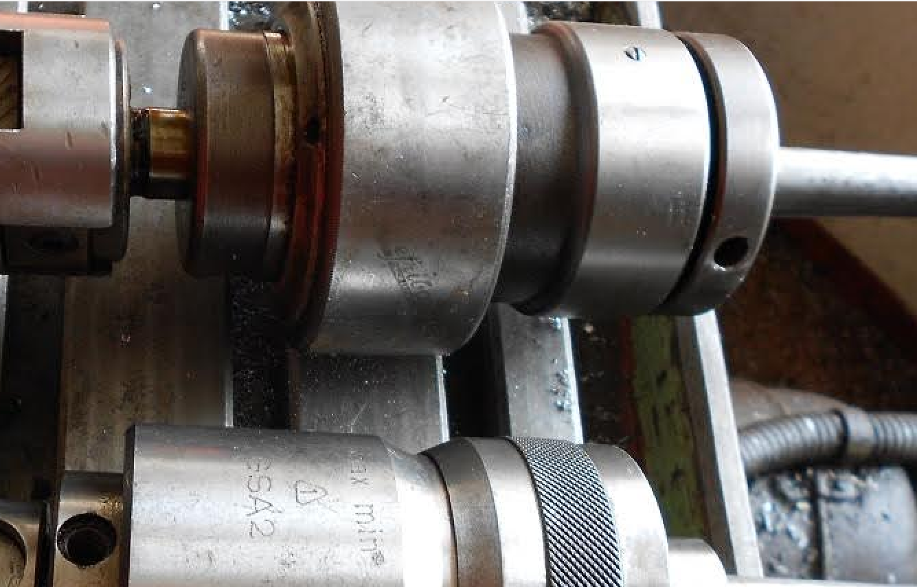

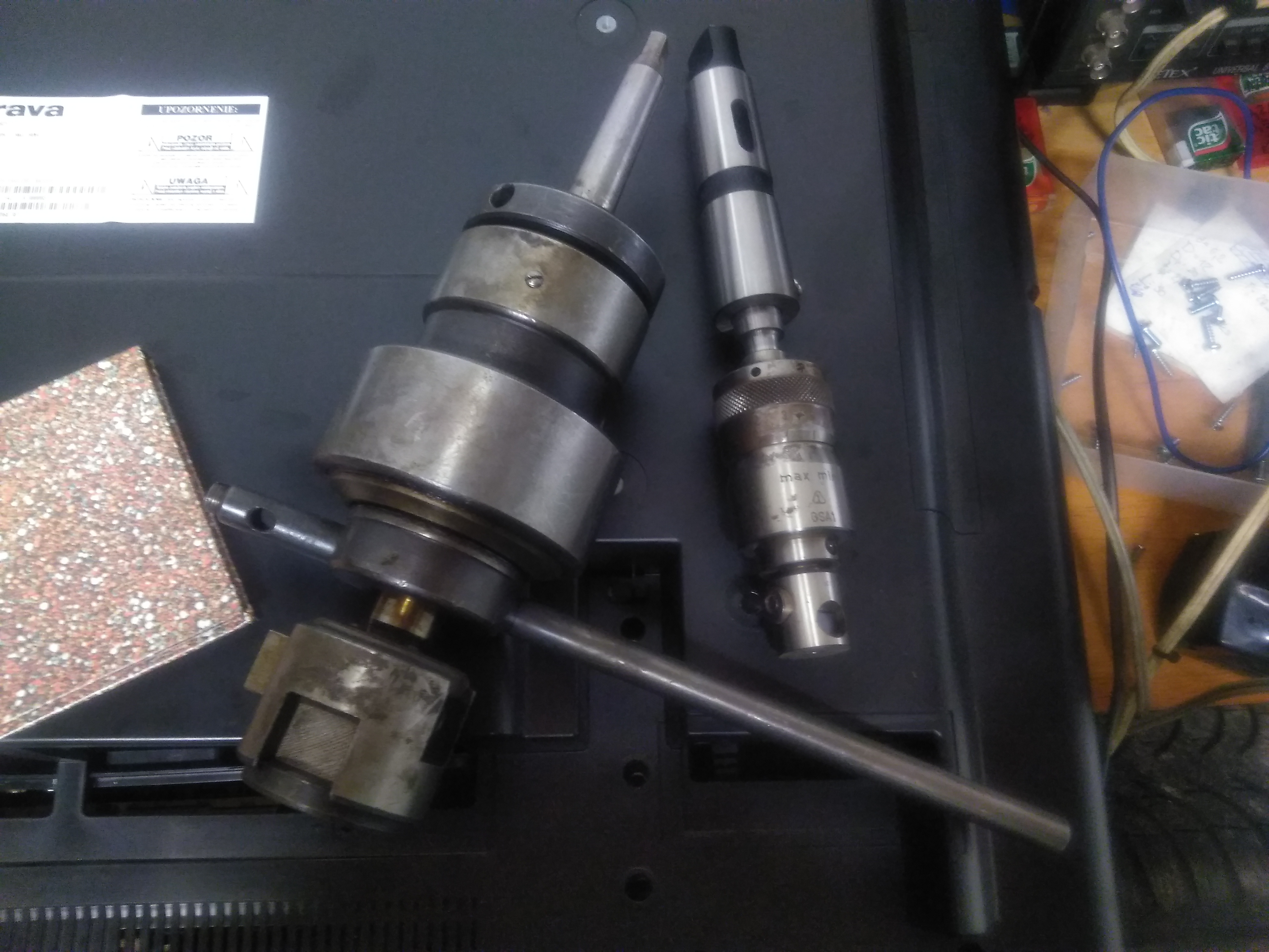

Nazdar.
Kto zvás pozná hlavu naľavo? Je to reverzačná, pravdepodobne MAS. Kde a ako sa nastavuje bezpecnostna spojka?Nema to ziadne rysky
qwer
Příspěvky: 1303
Registrován: 8. 4. 2008, 8:09
Bydliště: Kostolec (Pov. Bystrica)
31. 3. 2021, 9:34
MAS to neni, mám tam nejaký nápis, no neni čitateľný. Nastavuje sa tým horným krúžkom, ja tam nejaké sotva viditeľné rysky mám, no neni tam veľkosť závitu ako na tej nemeckej vedľa. Tak nastaviť asi len podľa citu a skúšať.
