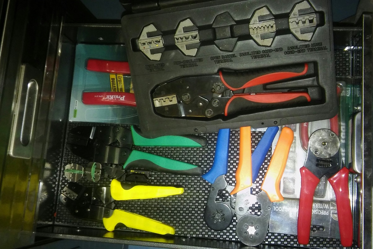

Ahoj, co používáte na krimpování, máte někdo zkušenosti s kleštěmi v podobné cenové kategorii?
https://www.aliexpress.com/item/1005002 ... web201603_
Nejvíc by se mi líbilo, kdyby šlo stejnými kleštěmi lisovat dutinky očka i fastony, ale to asi neexistuje. Co používáte? Uvažuju to na asváteční použití, takže když se mi nic nezalíbí, zůstanu u cínu.

Dawe
Příspěvky: 2536
8. 4. 2021, 10:34
Mr. MR píše: 8. 4. 2021, 9:03 ...
Nejvíc by se mi líbilo, kdyby šlo stejnými kleštěmi lisovat dutinky očka i fastony, ale to asi neexistuje. Co používáte?...
Sam mam uz dva plne supliky krimpovacich klesti a celisti, protoze nic uplne univerzalniho neni. Nejvic se tvemu zadani blizi sada v kufru viz moje fotka. Jsou tam jedny slusne kleste a k nim nejpouzivanejsi celisti, ktere se daji bez nastroje behem vtetin vymenovat. Svoji sadu mam snad 10 let a nebylo to nejlevnejsi co si pamatuju ale nedavno na me vyskocila reklama ze to zrovna maji ve sleve na uni-maxu.
Co se tyce tech HSC8 klesti na tenkostenne dutinky, tak i ty z Ali jsou OK, ale doporucuju ti koupit obe varianty, jak ctyrcelistovou, tak sesticelistovou. Stoji to par korun. Ctyrcelistova se ti bude hodit do hranatych sroubovacich svorkovnic, sesticelistova zase do (polo)kulatych.
edit> pouze cinovani je do sroubovacich svorkovnic uplny nesmysl, to skoro vzdy odrelaxuje a dela casem problemy. Na to jsou urcene prave ty dutinky.

problém u cínování je, že se to na hraně cínu ulomí - krimpovaný spoj tím netrpí.
na dutinky je vcelku jedno jaké kleště - stejně to dutinka jen spojí aby nečouhaly volné drátky a aby to šroubek "čokolády" nepřestřihl. Silový spoj pak dělá utažení celé dutinky v něčem.
Očka a fastony je jiná věc - tam silový spoj dělá vlastní zmáčknutí. Profi mají předpis na správnou volbu kontaktu vůči správnému vodiči průřezem a sílou izolace a k tomu správný tvar lisovacích čelistí kde mimo trhacích testů se v setinách kontroluje výška krimpu. Tedy jakékoliv kleště na tyto spoje je hrubé přiblížení k tomu, jak to má správně být. Tedy přesný tvar, kvalita povrchu, tvrdost ... a to vícekrát vyměnitelné dělá rozdíl mezi profi kleštěmi a napodobeninou.
(profi krimpovací stroje monitorují nutnou sílu ke stisku krimpu - je to moc = asi mačká i izolaci, je to málo = nějaký drátek z mnoha chybí, asi byl ustřižen při stripování == to vše je pak zmetek)
