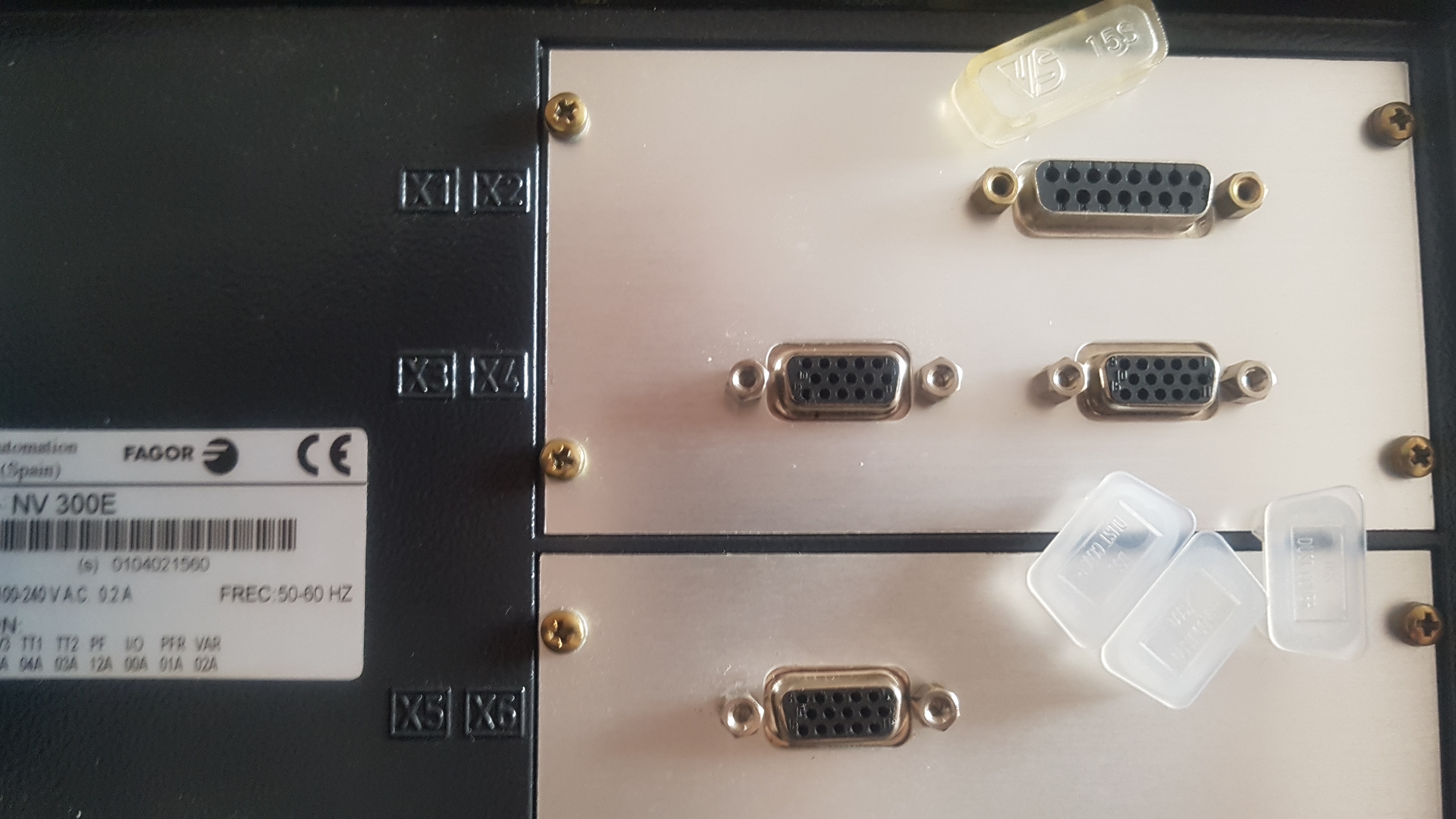

Zdravim. Chcem sa informovat ohľadne digitálneho odmeriavania.
Mam doma 3os. display/monitor ( alebo ako sa to vola :D ) značky Fagor typ NV300E. Neviem zohnať k tomu original určené pravítka..
Môžu sa pravitka použiť aj od ineho vyrobcu/značky, ak by pasoval konektor na pripojenie?

No pro pravítka to používá třířadé DSub 15 pinové canony, s tím bude asi problém. Podle manuálu to potřebuje navíc informace o referenci a zpětný alarm. Tam asi nic jiného než origo nepřipojíš, ale rád se budu plést, třeba někdo má, ví.
Na hobíka to asi jde...
13. 4. 2021, 9:27
Pokud je to tohle:
https://www.machinetoolproducts.com/con ... Manual.pdf
tak tam na straně 7 píšou, že by to mělo umět připojit pravítko s výstupy ABZ na RS422. Tedy velmi obvyklý typ pravítka, koupitelný třeba i levně z Číny.
Má to 15-pin konektor. Na jednom obrázku (na straně 5) to vypadá jako klasický VGA konektor, který se dá koupit v každé drogérii. Na druhém (na straně 7) mají namalované jiné rozložení vývodů. Tak to bude chtít zjistit na konkrétním kuse. Případně ten konektor i na té bedně raději vyměnit za nějaký snadno dostupný, než obtížně shánět nějaký atyp.
Zkusil bych si od někoho půjčit jakékoli pravítko s výstupy ABZ na RS422, případně i rotační enkodér se stejným výstupem. A připojil bych to tam. Pokud to pojede (jako že si myslím, že pojede), tak bych teprve kupoval něco definitivního.
Kdybych to řešil já a neměl na pokus pravítko, tak bych si k tomu připojil nějaké Arduino nebo něco podobného. A naprogramoval ho tak, že by simulovalo pravítko. Což je celkem snadné.
Šlo by to udělat i jen s holým Arduinem, bez nějakého dodatečného převodníku na RS422.
Pro pokus bych ani nasháněl konektor, ale připojil to jenom jednotlivými káblíky s dutinkami na konci.

Ďakujem pekne za rozsiahlé informacie :) .
Na displeji mam konektory tieto ( vid foto ).
Takym veciam ako "arduino" sa veru nerozumiem. Skusim kdesi zohnat alebo požičať pravitko , s mojim typom konektoru.

Tak to vypadá jako běžný VGA konektor. Takže protikus třeba takový:
https://www.gme.sk/konektor-can-15-v-3r
a k tomu krytka:
https://www.gme.sk/kryt-cann-15
Pravítko s přesně stejným konektorem a stejně zapojený k zapůjčení asi neseženeš. To by byla hodně velká náhoda.
Tak bych to udělal opravdu třeba s tím Arduinem nebo něčím podobným (v okolí určitě někoho s něčím takovým seženeš, je to populární).
Nebo nějaké to pravítko a připojit to jednotlivými káblíky. Na ty si dát nějaké dutinky, třeba vytržené z nějakých starých konektorů, přetáhnout kouskem smrťovačky.
Program pro to Arduino by byl opravdu jednoduchý.
