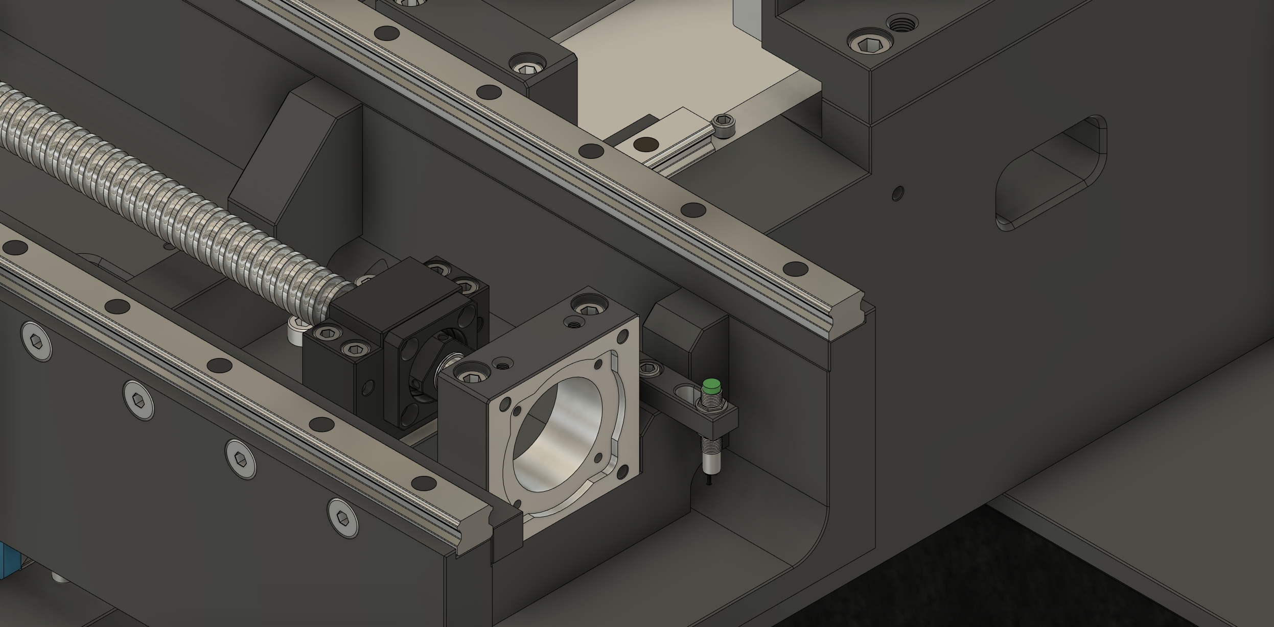

Ciao,
Pánové, nějaké další výtky? Co by mělo být jinak? Na co jsem zapomněl?
Díky

No nezapomeň na koncáky a referenční spínače v průmyslovém provedení ,né ty prcky za dolar plnej pytlík ,oni zaberou dost místa ,a protikusy musíš taky někde přišroubovat a musí být štelovací ,ono se to pak blbě upravuje když není kam s nima.
Mrosconi
Příspěvky: 1978
21. 5. 2021, 12:23
Všechny referenční čidla jsou "štelovací" v rozsahu 20mm a mají dostatek volného místa, aby je něco nerušilo.
Používám klasické indukční snímače M12 1-4mm z CNCShopu. Koncáky jako takové jsem nikdy nepoužil. Nikdy jsem se nesetkal se selháním čidla a bez referování stroj přece nikdo nepoužívá, tak myslím, že se bez koncáku obejde. To spíše nasadím gumové dorazy na domky ložisek, které se běžně používají.
Nebo fakt musím ještě dávat další dvě čidla?
Díky

Hezké je jak tady vyzobaváš informace, které jinde hodláš prodávat.
Indukční čidlo s přilíplou šponou je... tedy vlastně není. A dostanou se všude, špony jsou jako trpaslíci.

Ty koncáky bych tam určitě udělal. Kolikrát jsem zapomněl zapnout soft limit. Jak jsem byl línej investovat 3 minuty do úpravy funkce refererování aby si to ten stroj zapínal sám...
Koncáky bych tam určitě dal. Kdyby se stalo cokoli tak to může zamezit nemalým škodám.
Je teda fakt že co si ten stroj soft. limit zapíná sám tak se mi nestalo že bych najel na koncák, ale jeden nikdy neví...
No to sa mi teda fakt este nestalo a vsade mam iba indukcaky :roll:

GeeSnake píše: 21. 5. 2021, 12:28 Hezké je jak tady vyzobaváš informace, které jinde hodláš prodávat.
Nic špatného na tom nevidím, kór když na to sám upozorňuje. Nebo o něčem nevím?
GeeSnake píše: 21. 5. 2021, 12:28 Indukční čidlo s přilíplou šponou je... tedy vlastně není. A dostanou se všude, špony jsou jako trpaslíci.
Proto se indukčáky dávaj vodorovně, nebo svisle dolů.

Díky za rady. Nevyzobávám, ale ujišťuji se o svém názoru. Opakuji, nebudu nabízet celé mašiny, ale jen FrameKity. To, zda tam někdo použije mechanická, optický nebo indukční snímač, je jeho věc. Od základu bude vše připraveno pro jeden indukční snímač a ten bude moci posunout o 20mm. V případě Zka je čidlo nahoře. Y má čilo směrem ke sloupu.
Ano, souhlasím že se špony dostanou všude, tak jako tráva umí růst kde se jen dá, ale za celou tu dobu jsem to nezažil. Navíc by ta špona musel mít tak 3,5mm aby se tam na tom průměru 11mm přilepila. Ale jasně Murphyho zákony platí obecně:)
