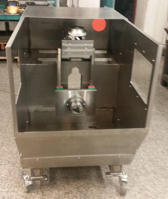

MIlane, stále to nechápu. Já na prvním stroji (BF45) měl bez žádného krytování volně dostupný sensor pro Y a nikdy jsem neměl problém a to nějaké ty špony tam občas byly nalepené. Takže sterilní to zas nemusí být, ale co je moc, to je příliš.

Milan199 píše: 21. 5. 2021, 6:02 Původně to byl zadní oddělený prostor čtyřosé frézky. Jenže pak vzal mašinu nějaký debil vysokozdvihem za kryty // místo za stojan // a krásně to celé zkřížil. Po zapnutí mašiny to zdemolovalo teleskopické kryty. Tak je "odborníci" vytrhali pajcrem a provozují to bez nich.
Takhle měli někteří naši zákazníci zasraný prostor od ruky ATC a ještě nám to reklamovali, že to nefunguje. A to ta ruka byla za dvířky, takže takovýto stav musel nastal až po hódně dlouhé době neúdržby.
To že indukčák nesmí být svislo nahoru, neznamená, že to nebude fungovat, ale je to takové konstruktérské pravidlo.

Už jsem to psal. Zákazník zničil teleskopické kryty, které oddělovaly zadní prostor od pracovního. Protože stroj pracoval i bez nich dlabou na to dodnes. No a dozadu létají al špony a takhle se to umí naplnit. Nikdo to nečistí dokud to neurve řemen.
Tohle je obrázek ze stavby stroje - snad se z toho dá pochopit jak to vypadá.
Ta fotka s těmi šponami je zezadu a je sundán horní kryt.
